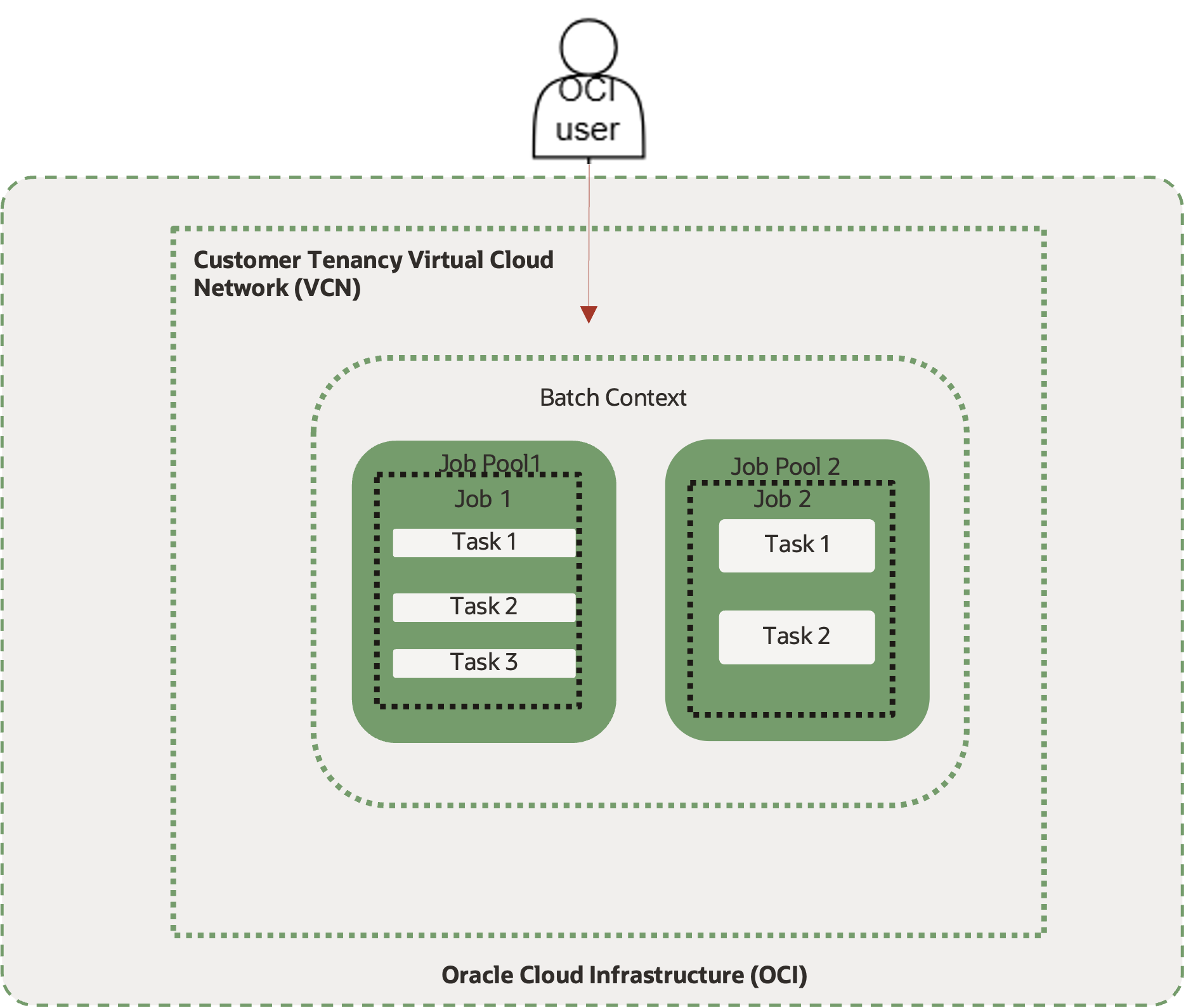

Diagramme de conteneur du service par lots, illustrant la relation entre ses composants. Un utilisateur OCI soumet les charges de travail dans le contexte de lot (conteneur de niveau supérieur), qui contient un ou plusieurs groupes de tâches. Chaque groupe de tâches gère les tâches connexes et chaque tâche est composée d'une ou de plusieurs tâches. Le diagramme présente le groupe de tâches 1 avec la tâche 1 (contenant la tâche 1, la tâche 2, la tâche 3) et le groupe de tâches 2 avec la tâche 2 (contenant la tâche 1, la tâche 2). Le visuel décrit comment les tâches sont regroupées dans des tâches, qui sont gérées au moyen de groupes de tâches dans un contexte de lot sur OCI.
