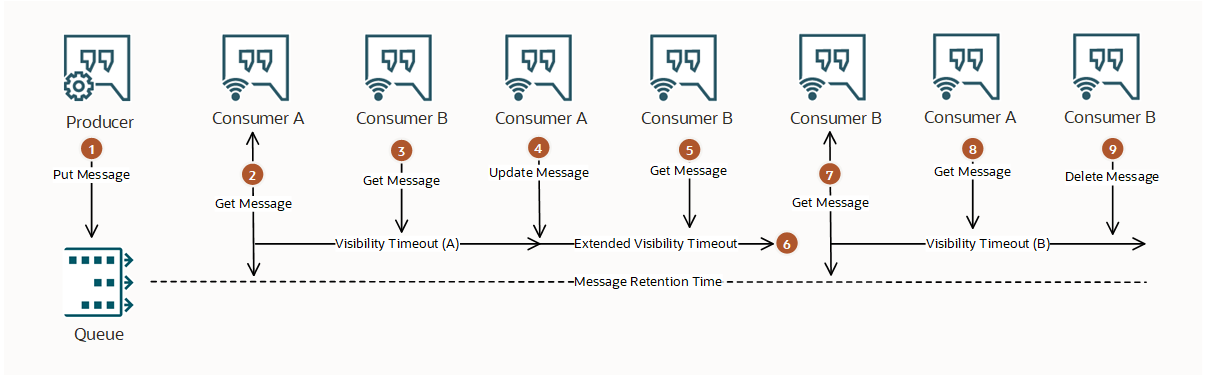

Le diagramme suivant présente un exemple dans lequel le producteur envoie un message à une file d'attente et deux consommateurs tentent de le traiter.
Diagramme représentant la production, la mise à jour, la consommation et la suppression d'un message.
  1. Un producteur envoie un message à la file d'attente avec le temps de conservation des messages par défaut.
    Le producteur reçoit la confirmation que le service de file d'attente a reçu et stocké le message.
  2. Le consommateur A tente de recevoir le message.
    Le consommateur A reçoit le message qu'il est censé traiter dans la temporisation de visibilité A.
  3. Le consommateur B tente de recevoir un message.
    Le consommateur B ne reçoit rien, car le seul message disponible était déjà consommé par le consommateur A.
  4. Le consommateur A ne parvient pas à traiter le message dans la temporisation de visibilité A. Il met donc à jour le message pour prolonger la temporisation de visibilité.
  5. Le consommateur B tente de recevoir à nouveau un message.
    Le consommateur B ne reçoit rien, car le seul message disponible a été consommé et étendu par le consommateur A.
  6. La temporisation de visibilité prolongée expire.
  7. Le consommateur B tente de recevoir un message une troisième fois.
    Le consommateur B reçoit le message qu'il est censé traiter dans la temporisation de visibilité B.
  8. Le consommateur A tente de recevoir le message, mais ne reçoit rien, car le consommateur B a consommé le message.
    Le consommateur A ne peut plus prolonger la temporisation de visibilité du message ni supprimer le message.
  9. Le consommateur B traite le message avec succès et tente de le supprimer de la file d'attente.
    Le consommateur B reçoit la confirmation que le message a été supprimé définitivement, de sorte qu'il ne peut être livré à aucun autre consommateur.
