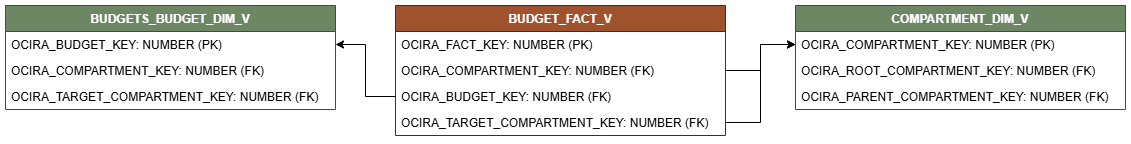

Le diagramme ci-dessous illustre la relation entre la vue de faits Budgets et différentes vues de dimension.
BUDGETS_FACT_V
Diagramme de relation montrant la table de faits, BUDGETS_FACT_V.

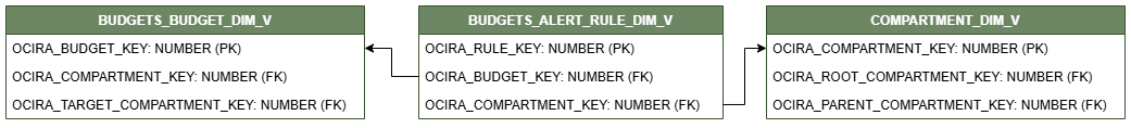

Il existe des relations entre les dimensions. Les dimensions peuvent être jointes directement les unes aux autres. Ce diagramme présente la relation entre les vues de dimension.
BUDGETS_ALERT_RULE_DIM_V
Diagramme de relation montrant la table de dimension, BUDGETS_ALERT_RULE_DIM_V.
