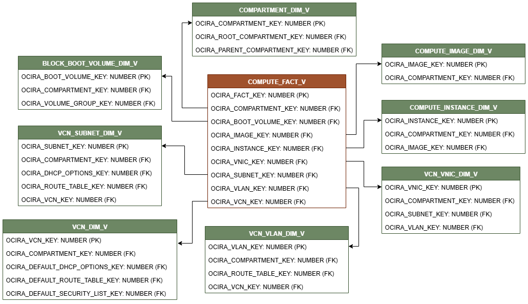

COMPUTE_FACT_V
Diagramme de relation avec COMPUTE_FACT_V connecté à huit vues de dimension, COMPARTMENT_DIM_V, COMPUTE_IMAGE_DIM_V, COMPUTE_INSTANCE_DIM_V, VCN_VNIC_DIM_V, VCN_VLAN_DIM_V, VNC_DIM_V, VCN_SUBNET_DIM_V et BLOCK_BOOT_VOLUME_DIM_V.

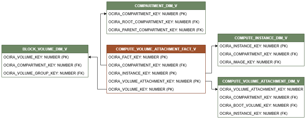

COMPUTE_VOLUME_ATTACHMENT_FACT_V
Diagramme de relation avec COMPUTE_VOLUME_ATTACHMENT_FACT_V connecté à quatre vues de dimension, COMPARTMENT_DIM_V, COMPUTE_INSTANCE_DIM_V, COMPUTE_VOLUME_ATTACHMENT_DIM_V et BLOCK_VOLUME_DIM_V.

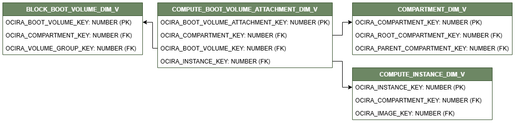

COMPUTE_BOOT_VOLUME_ATTACHMENT_DIM_V
Diagramme de relation avec COMPUTE_BOOT_VOLUME_ATTACHMENT_DIM_V connecté à des vues à trois dimensions, COMPARTMENT_DIM_V, COMPUTE_INSTANCE_DIM_V et BLOCK_BOOT_VOLUME_DIM_V.

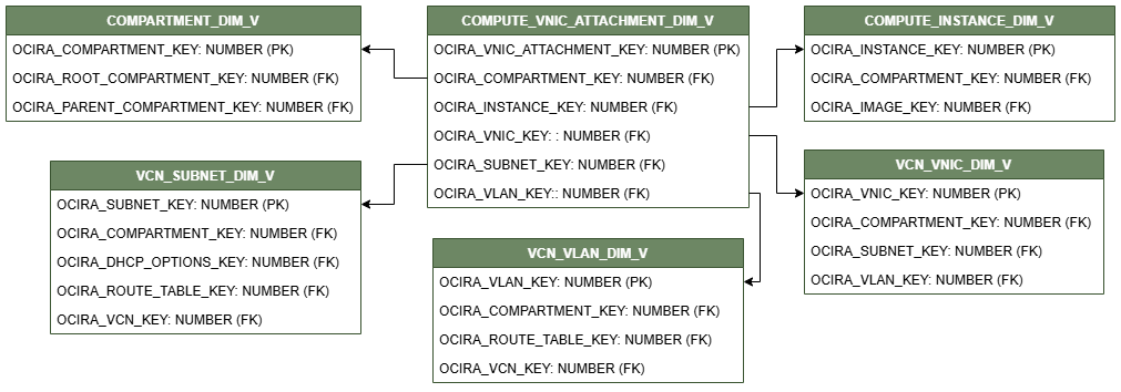

COMPUTE_VNIC_ATTACHMENT_DIM_V
Diagramme de relation avec COMPUTE_VNIC_ATTACHMENT_DIM_V connecté à cinq vues de dimension, COMPARTMENT_DIM_V, COMPUTE_INSTANCE_DIM_V, VCN_VNIC_DIM_V, VCN_VLAN_DIM_V et VCN_SUBNET_DIM_V.

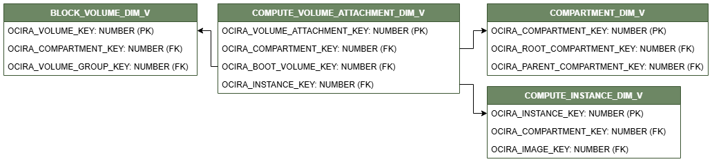

Diagramme de relation avec COMPUTE_VOLUME_ATTACHMENT_DIM_V connecté à des vues à trois dimensions, COMPARTMENT_DIM_V, COMPUTE_INSTANCE_DIM_V et BLOCK_VOLUME_DIM_V.
