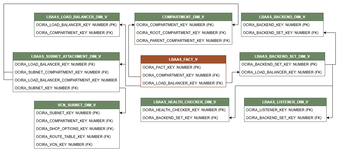

LBAAS_FACT_V
Diagramme de relation avec LBAAS_FACT_V connecté à huit vues de dimension, COMPARTMENT_DIM_V, LBAAS_BACKEND_DIM_V, LBAAS_BACKEND_SET_DIM_V, LBAAS_LISTENER_DIM_V, LBAAS_HEALTH_CHECKER_DIM_V, VCN_SUBNET_DIM_V, LBAAS_SUBNET_ATTACHMENT_DIM_V et LBAAS_LOAD_BALANCER_DIM_V

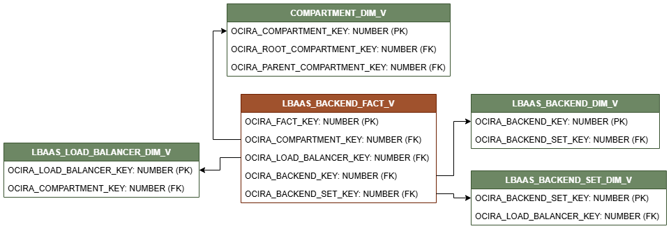

LBAAS_BACKEND_FACT_V
Diagramme de relation avec LBAAS_BACKEND_FACT_V connecté à quatre vues de dimension, COMPARTMENT_DIM_V, LBAAS_BACKEND_DIM_V, LBAAS_BACKEND_SET_DIM_V et LBAAS_LOAD_BALANCER_DIM_V

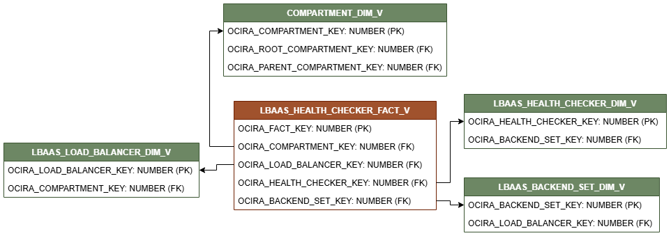

LBAAS_HEALTH_CHECKER_FACT_V
Diagramme de relation avec LBAAS_HEALTH_CHECKER_FACT_V connecté à quatre vues de dimension, COMPARTMENT_DIM_V, LBAAS_HEALTH_CHECKER_DIM_V, LBAAS_BACKEND_SET_DIM_V et LBAAS_LOAD_BALANCER_DIM_V

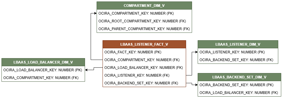

LBAAS_LISTENER_FACT_V
Diagramme de relation avec LBAAS_LISTENER_FACT_V connecté à quatre vues de dimension, COMPARTMENT_DIM_V, LBAAS_LISTENER_DIM_V, LBAAS_BACKEND_SET_DIM_V et LBAAS_LOAD_BALANCER_DIM_V

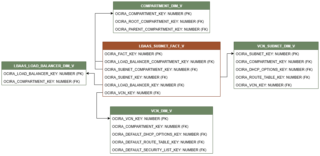

LBAAS_SUBNET_FACT_V
Diagramme de relation avec LBAAS_SUBNET_FACT_V connecté à quatre vues de dimension, COMPARTMENT_DIM_V, VCN_SUBNET_DIM_V, VCN_DIM_V et LBAAS_LOAD_BALANCER_DIM_V
