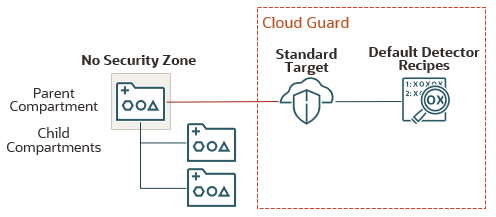

Le diagramme suivant illustre la configuration du service de protection d'infrastructure en nuage après la suppression de la zone de sécurité pour le compartiment parent :
Le compartiment parent comporte deux sous-compartiments. Aucun des compartiments ne se trouve dans une zone de sécurité. Le compartiment parent est associé à une cible standard dans le service de protection d'infrastructure en nuage. La cible est associée aux recettes de détecteur par défaut.

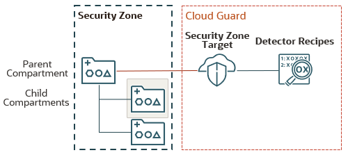

Le diagramme suivant illustre la configuration du service de protection d'infrastructure en nuage après la suppression de la zone de sécurité du compartiment enfant :
Le compartiment parent comporte deux compartiments enfants et tous se trouvent dans la même zone de sécurité. Le compartiment parent est associé à une cible de zone de sécurité dans le service de protection d'infrastructure en nuage. La cible est associée à des recettes de détecteur.

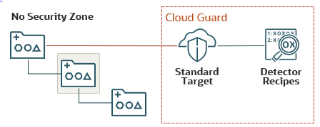

Le compartiment en surbrillance a un compartiment parent et un compartiment enfant. Aucun des compartiments n'est dans une zone de sécurité. Le compartiment parent est associé à une cible standard dans le service de protection d'infrastructure en nuage. La cible est associée à des recettes de détecteur.

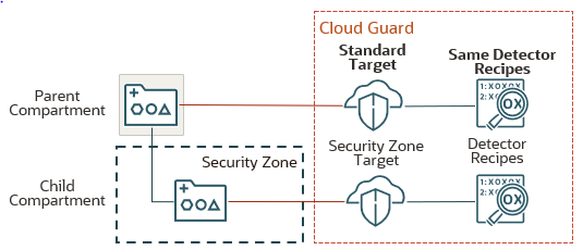

Le compartiment enfant se trouve dans une zone différente
Le compartiment pour la zone de sécurité supprimée comporte un ou plusieurs compartiments enfants qui sont dans des zones différentes. La suppression de cette zone de sécurité n'a aucune incidence sur les autres zones de sécurité.
La cible de zone de sécurité existante pour le compartiment parent de cette zone est remplacée par une cible standard du service de protection d'infrastructure en nuage. La nouvelle cible a les mêmes recettes de détecteur que la cible de la zone de sécurité supprimée, mais elle ne détecte pas les violations de politique de zone de sécurité. Les compartiments enfants situés dans des zones de sécurité différentes ne sont pas affectés. Aucune modification n'est apportée aux recettes de détecteur existantes du service de protection d'infrastructure en nuage.

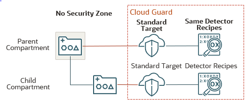

Le compartiment parent n'est pas dans une zone de sécurité et comporte un compartiment enfant qui est situé dans une zone de sécurité. Le compartiment parent est associé à une cible standard du service de protection d'infrastructure en nuage. La cible standard est associée aux mêmes recettes de détecteur que précédemment. Le compartiment enfant est associé à une cible de zone de sécurité dans le service de protection d'infrastructure en nuage. La cible de la zone de sécurité est associée à des recettes de détecteur différentes.
Ni le compartiment parent ni son compartiment enfant ne sont dans une zone de sécurité. Le compartiment parent est associé à une cible standard du service de protection d'infrastructure en nuage. La cible standard est associée aux mêmes recettes de détecteur que précédemment. Le compartiment enfant est associé à une cible du service de protection d'infrastructure en nuage différente et à des recettes de détecteur différentes.
