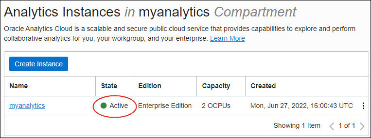

  1. Dans la console Oracle Cloud Infrastructure, cliquez sur Icône du menu de navigation dans l'angle supérieur gauche.
  2. Cliquez sur Analyse et intelligence artificielle. Sous Plate-forme de données IA, cliquez sur Analytics Cloud.
  3. Sélectionnez le compartiment qui contient les instances Oracle Analytics Cloud que vous recherchez.
    Une liste de toutes les instances du compartiment s'affiche.
  4. Vérifiez la colonne Statut pour déterminer le statut courant de l'instance.
    • Création: L'instance est en cours de création.
    • Actif : L'instance s'exécute normalement.
    • Mise à jour : L'instance est en cours de mise à jour. Par exemple, en cours d'augmentation ou de réduction, d'interruption ou de reprise ou de maintenance. Les opérations de cycle de vie telles que pause, reprise et mise à l'échelle sont temporairement indisponibles tant que le statut est Mise à jour.
    • Inactif : L'instance a été arrêtée temporairement ou est en cours d'arrêt.
    • Échec : L'instance n'est pas en cours d'exécution car une erreur s'est produite.
    • Suppression : L'instance est en cours de suppression.
    • Supprimé : L'instance a été supprimée et les ressources ont été libérées.

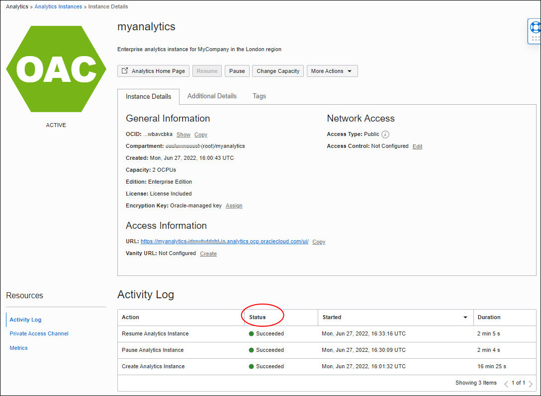

  5. Cliquez sur le nom de votre service pour accéder aux détails de l'activité.
  6. Cliquez sur l'onglet Demandes de travail pour voir l'historique et le statut des activités liées à l'instance. Il peut s'agir par exemple de demandes de travail telles que la création, le démarrage, l'arrêt, l'ajustement, etc.
    • ACCEPTED : La demande est dans la file d'attente de traitement.
    • IN PROGRESS : La demande de travail a commencé mais n'est pas terminée.
    • SUCCEEDED : Un enregistrement de demande de travail existe pour cette demande et un enregistrement WORK_COMPLETED associé a le statut SUCCEEDED.
    • FAILED : Un enregistrement de demande de travail existe pour cette demande et un enregistrement WORK_COMPLETED associé a le statut FAILED.
    • CANCELING : La demande de travail est en cours d'annulation.
    • CANCELED : La demande de travail a été annulée.
