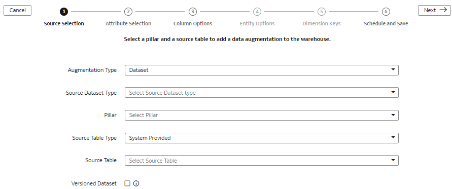

  1. À l'étape 1 de l'Assistant Augmentation de données, sélectionnez Jeu de données dans Type d'augmentation pour ajouter une nouvelle table d'entrepôt.
    Assistant Créer un type d'augmentation de jeu de données
  2. Sélectionnez Données supplémentaires dans Type de jeu de données source.
  3. Dans Pilier, sélectionnez un pilier de produit; par exemple, Enterprise Resource Planning.
  4. Dans Type de table source, spécifiez le type de table source à l'aide de l'une des options suivantes :
    • Sélectionnez System Provided (Fourni par le système), puis dans Source Table (Table source), sélectionnez une table dont vous voulez ajouter les attributs au jeu de données d'entrée.
    • Sélectionnez Fourni par le client, puis dans Table source, entrez le nom de la table dont vous voulez ajouter les attributs dans le jeu de données d'entrée.
  5. Facultatif : Cochez la case Jeu de données avec contrôle de version pour activer le chargement complet des données de la table source chaque fois dans le cadre du programme de maintenance des données, puis cliquez sur Suivant.
  6. À l'étape 2 de l'assistant, cochez la case des attributs de la table source à ajouter à la table cible, puis cliquez sur Next (Suivant).
  7. À l'étape 3 de l'assistant, sélectionnez les paramètres des colonnes sélectionnées, puis cliquez sur Next (Suivant).
  8. À l'étape 6 de l'assistant, fournissez les détails suivants et cliquez sur Terminer pour enregistrer et programmer la tâche de pipeline d'augmentation de données :
