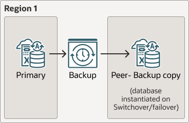

Récupération après sinistre basée sur une sauvegarde avec un pair local
Pour la récupération après sinistre locale basée sur des sauvegardes, les sauvegardes locales existantes sont utilisées. Il n'y a aucun coût supplémentaire pour la récupération après sinistre locale basée sur des sauvegardes.
Une description de backup-based-dr-local.eps suit
Pour une meilleure résilience pour la récupération après sinistre basée sur des sauvegardes, un pair est instancié comme suit :
  • Dans les régions ayant plusieurs domaines de disponibilité, un pair local est instancié dans un domaine de disponibilité différent de celui de la base de données principale.
  • Dans les régions avec un seul domaine de disponibilité, un pair local est instancié dans un domaine d'erreur différent de celui de la base de données principale (c'est-à-dire sur une machine physique différente).
Toutes les fonctions de la base de données principale de l'IA autonome sont disponibles lorsqu'un pair est instancié et devient la base principale, après le basculement du système ou après l'exécution d'une opération de permutation. Pour plus d'informations, voir Autonomous Data Guard avec une base de données de secours locale.

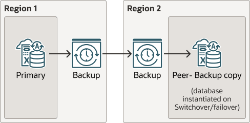

Récupération après sinistre basée sur des sauvegardes avec un pair inter-région
Pour la récupération après sinistre basée sur une sauvegarde avec un pair inter-région, les sauvegardes sont copiées dans la région distante. La récupération après sinistre basée sur une sauvegarde inter-région entraîne des coûts supplémentaires.
Une description de backup-based-dr-cross-rRegion.eps suit
Autonomous AI Database vous permet de créer une ou plusieurs bases de données pairs de récupération après sinistre distantes, selon votre modèle de calcul :
  • Modèle de calcul OCPU : Vous pouvez ajouter un pair de récupération après sinistre distant dans une région appariée. Les régions appariées sont des régions distantes où vous pouvez créer un pair inter-région.
  • Modèle de calcul ECPU : Vous pouvez ajouter plusieurs pairs de reprise après sinistre distants, avec un maximum d'un pair dans chaque région appariée distante. Par exemple, si votre base de données principale se trouve dans la région IAD, vous pouvez ajouter un pair distant dans PHX et SJC, mais vous ne pouvez pas ajouter deux pairs distants dans PHX.
Les régions appariées sont des régions distantes où vous pouvez créer un pair de récupération après sinistre inter-région. Pour plus d'informations sur les régions appariées, voir Régions appariées inter-région pour Autonomous AI Database.
