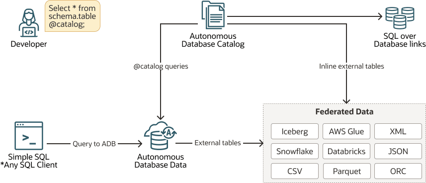

Diagramme conceptuel de l'interrogation des catalogues distants
Le diagramme suivant présente le diagramme de réseau conceptuel de l'interrogation de catalogues distants à l'aide de la base de données Autonomous AI Database :
Les données de tous les types de catalogue externe peuvent être interrogées de cette façon, notamment :
  • Liens de base de données : Données d'autres bases de données où un catalogue est monté sur un lien de base de données.
    Ces catalogues sont créés à l'aide de liens de base de données traditionnels, qui sont configurés à l'avance par les administrateurs de système. L'outil de catalogue utilise des interrogations SQL standard sur ces liens pour détecter les tables et autres objets.
    Il existe deux types de lien de base de données : Oracle et Heterogeneous.
    Pour les liens Oracle, utilisez des interrogations telles que SELECT table_name FROM all_tables@link.
    Pour les liens hétérogènes, des interrogations similaires sont exécutées, telles que SELECT table_name FROM all_tables@link.
  • Glue Catalogs : Données rendues disponibles au moyen d'AWS Glue, où un catalogue est monté sur une région AWS Glue.
  • Catalogues de données OCI : Données rendues disponibles au moyen des catalogues de données OCI. Ces catalogues utilisent des objets de données d'identification définis par le client pour se connecter en toute sécurité aux points d'extrémité OCI protégés par des listes de contrôle d'accès.
  • Catalogues de partage Delta : Données qui ont été partagées à l'aide de la norme Delta Sharing de n'importe quel système qui peut utiliser cette norme pour partager des données, où un catalogue est monté sur le partage. Ces catalogues tirent parti de la prise en charge du partage delta des tables externes, qui utilise des objets de données d'identification définis par le client pour accéder aux points d'extrémité de partage delta. Les données d'identification comprennent un jeton porteur pour l'authentification.
  • Iceberg Catalogs : Données rendues disponibles au moyen d'un catalogue de données Iceberg, telles que Databricks Unity Iceberg Catalog ou Snowflake Polaris.
