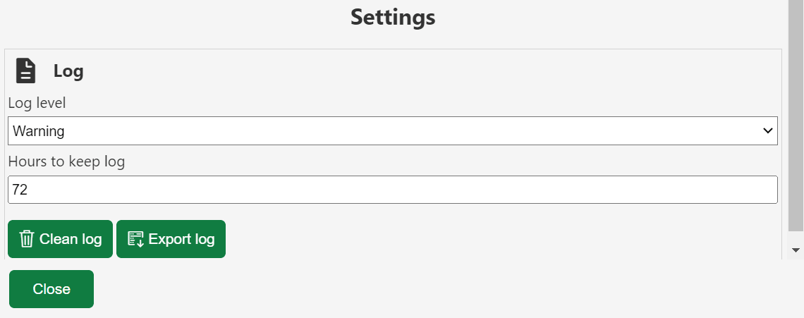

Paramètres du journal
L'icône Paramètres vous permet de définir les niveaux de journal à l'aide du compagnon Excel.
Vous pouvez exporter ou enregistrer le journal. Le journal peut être envoyé à l'équipe de support pour diagnostiquer les erreurs. Le journal vous aide à résoudre les erreurs. Ce champ vous permet de définir la limite de temps pour les informations de journalisation stockées dans le fichier journal. Ce paramètre efface automatiquement les informations de journal antérieures à l'entrée effectuée dans ce champ. La valeur par défaut est 72 heures. Si les enregistrements datent de plus de 72 heures, ils seront supprimés automatiquement.Description de log-settings.png :

Heures de conservation d'un journal
Ce champ comporte l'opération de nettoyage automatique. Les paramètres de journal effacent automatiquement les anciens journaux. Si les journaux ont plus de 72 heures, qui est la valeur par défaut, ils seront supprimés automatiquement.
Nettoyer le journal
Ce bouton supprime tous les journaux.
Exporter le journal
Le bouton Exporter le journal exporte ou enregistre les journaux dans un fichier. La sélection de l'icône Exporter le journal dans Windows permet au compagnon de télécharger le journal exporté dans le dossier "Téléchargements".
La sélection de l'icône Exporter le journal dans Mac permet au compagnon de copier les informations du journal dans le presse-papiers. Vous pouvez le coller dans un fichier et enregistrer le journal. Le journal que vous exportez sera au format JSON. Le fichier JSON peut contenir des informations sensibles telles que votre mot de passe, votre date de naissance ou toute autre donnée que vous souhaitez sécuriser.
