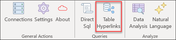

  1. Dans la feuille Excel, sélectionnez le menu Autonomous Database.
  2. Sélectionnez Hyperliens de table.
  3. La sélection des hyperliens de table ouvre un panneau Hyperliens de table.

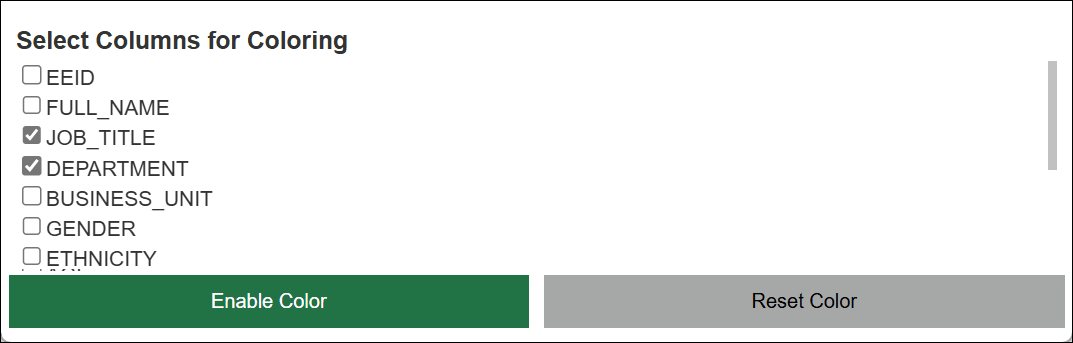

    • Paramètres de couleur :
      Sélectionnez cette icône pour activer la couleur dans la colonne à partir d'un groupe de couleurs prédéfini. Si la fonction manque de couleurs, le pool est rechargé avec les mêmes couleurs pour les nouvelles clés de valeur.
      Cliquez sur les icônes auxquelles vous souhaitez ajouter de la couleur. Dans cet exemple, sélectionnez JOB_TITLE et BUSINESS_UNIT.
    • Sélectionnez Activer la couleur pour colorer les colonnes sélectionnées dans les données.
      Vous pouvez sélectionner Réinitialiser la couleur pour réinitialiser votre sélection courante, supprimer les couleurs de toutes les colonnes sélectionnées et sélectionner les différentes colonnes auxquelles vous souhaitez activer la couleur.
