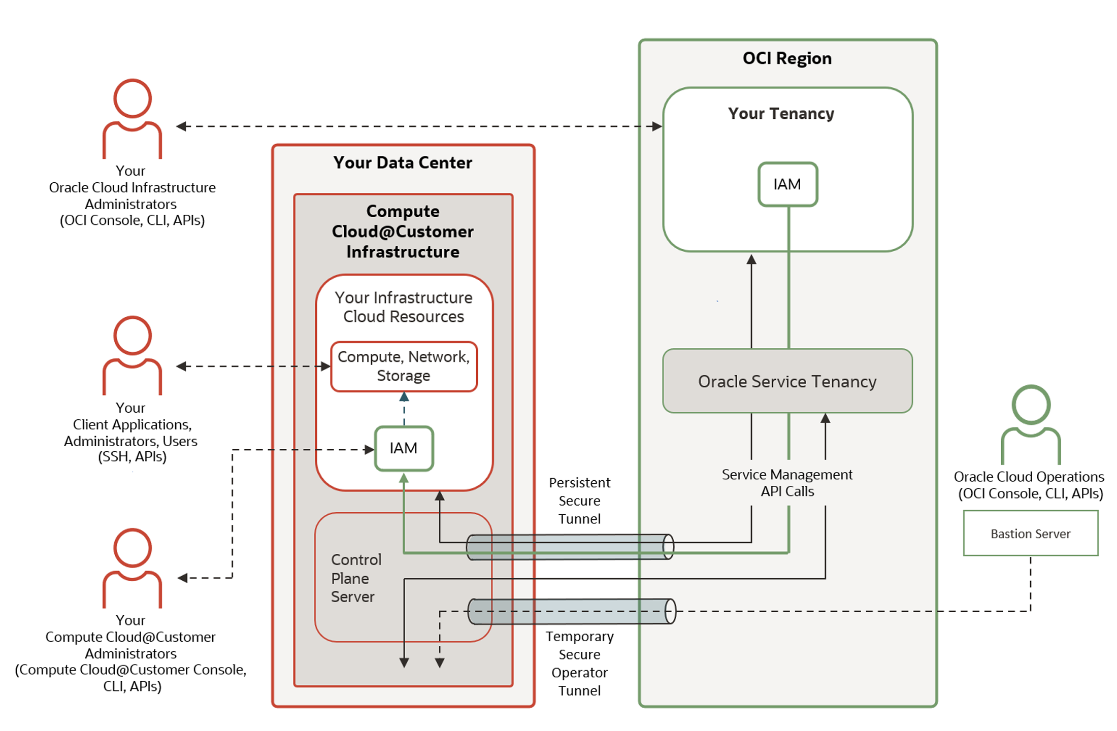

Le diagramme suivant montre comment l'infrastructure Compute Cloud@Customer est connectée en toute sécurité à votre location dans une région Oracle Cloud Infrastructure sur un réseau sans interruption. La connexion est persistante. Le système peut tolérer de courtes interruptions de la connectivité réseau, mais ces interruptions sont traitées comme des défaillances et doivent être résolues le plus rapidement possible.
Diagramme montrant votre location dans une région OCI et la façon dont elle se connecte au service Compute Cloud@Customer dans votre centre de données.
