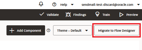

Pour démarrer le processus de migration, cliquez sur Migrer vers le concepteur de flux dans l'éditeur de flux de dialogue.
Ceci est une image du bouton Migrer vers le concepteur de flux
