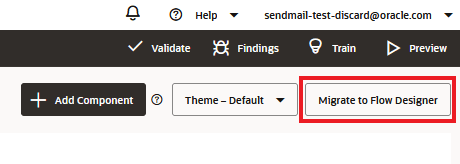

Pour démarrer le processus de migration, cliquez sur Migrer vers le concepteur de flux dans l'éditeur de flux de dialogue.
Ceci est une image du bouton Migrer vers le concepteur de flux

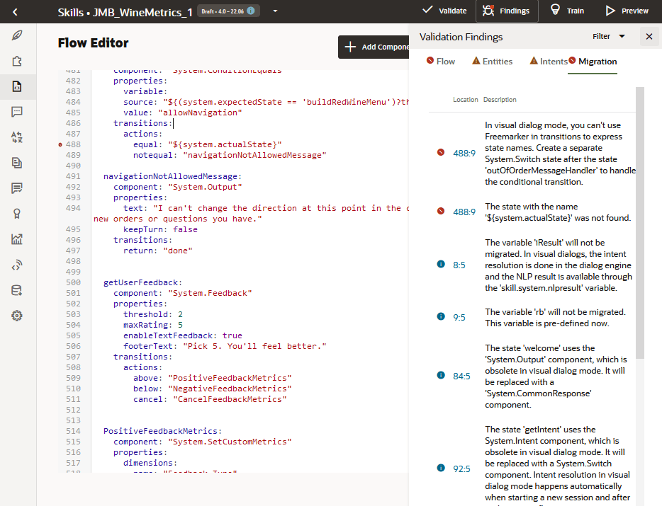

Pour localiser des problèmes dans la définition OBotML, validez d'abord votre compétence, puis vérifiez la fenêtre Migrer des conclusions pour les erreurs de validation Ceci est une image de l'icône d'avertissement. que vous devez corriger avant la migration, les avertissements Ceci est une image de l'icône d'erreur. et les messages d'information Ceci est une image de l'icône de conseil. qui décrivent comment les états contenant des propriétés ou composants obsolètes, tels que System.ConditionEquals, System.ConditionExists, System.List, System.Text et System.Intent seront interpolés dans le concepteur de flux visuel.

La nouvelle version de la compétence est accompagnée d'un journal de migration qui documente la conversion des propriétés et composants obsolètes.
8:5 The variable 'iResult' will not be migrated. In visual dialogs, the intent resolution is done in the dialog engine and the NLP result is available through the 'skill.system.nlpresult' variable.
9:5 The variable 'rb' will not be migrated. This variable is pre-defined now.
84:5 The state 'welcome' uses the 'System.Output' component, which is obsolete in visual dialog mode. It will be replaced with a 'System.CommonResponse' component.
92:5 The state 'getIntent' uses the System.Intent component, which is obsolete in visual dialog mode. It will be replaced with a System.Switch component. Intent resolution in visual dialog mode happens automatically when starting a new session and after ending a root flow.
115:7 The property 'values' in the state 'startDetermineWineType' is obsolete in visual dialog mode and will be removed.
122:9 The 'NONE' transition action in the state 'startDetermineWineType' is obsolete in visual dialog mode and will be removed. The 'next' transition is used instead.
