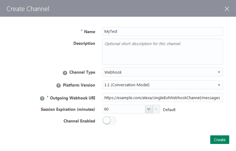

  3. Dans la boîte de dialogue Create Channel (Créer un canal), entrez un nom, puis :
    • Choisissez Webhook comme type de canal.
    • Réglez la version de la plate-forme à 1.1 (Conversation Model).
    • Enregistrez le serveur en tant que destinataire des messages de votre assistant numérique en entrant l'URI de cet appel POST dans le champ URI du webhook sortant.
    • S'il y a lieu, entrez l'expiration de la session et activez le commutateur Channel Enabled (Canal activé).
    Une description de create_webhook_channel.png suit

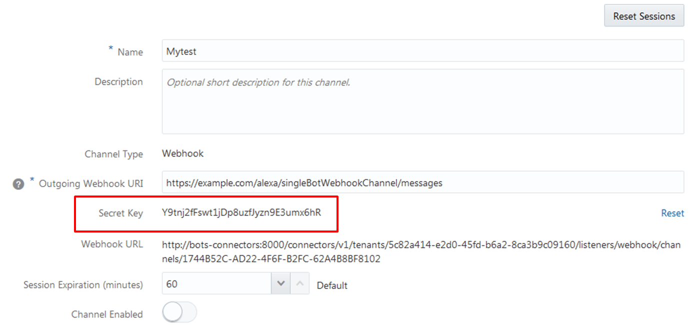

  4. Cliquez sur Create (Créer).
    Digital Assistant génère l'URL du webhook pour votre assistant numérique et sa clé secrète pour chiffrer les messages. Conservez l'URL du webhook, car il s'agit du pointeur dont votre serveur de messagerie a besoin pour renvoyer des messages à votre assistant numérique.
    Une description de webhook_channel_config.png suit
