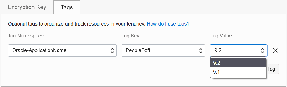

Par exemple, les déploiements de base de données pour l'application PeopleSoft nécessitent une configuration spécifique. En définissant la clé de marqueur d'application appropriée dans l'espace de noms de marqueur Oracle-ApplicationName lors du déploiement d'une base de données d'intelligence artificielle autonome, vous pouvez vous assurer que la base de données est configurée prête pour l'application particulière, par exemple PeopleSoft prête à l'emploi.
Figure 4-1 : Exemple de marquage
Définition d'une clé de marqueur d'application appropriée dans l'espace de noms de marqueur Oracle-ApplicationName.
