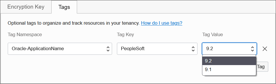

Par exemple, les déploiements de base de données pour l'application PeopleSoft nécessitent une configuration spécifique. En définissant la clé de marqueur d'application appropriée dans l'espace de noms de marqueur Oracle-ApplicationName lors du déploiement d'une base de données autonome, vous vous assurez que la base de données est configurée et prête à l'emploi pour l'application particulière, par exemple, Peoplesoft.
Figure 4-1 Exemple de marquage
Définition d'une clé de marqueur d'application appropriée dans l'espace de noms de marqueur Oracle-ApplicationName.
