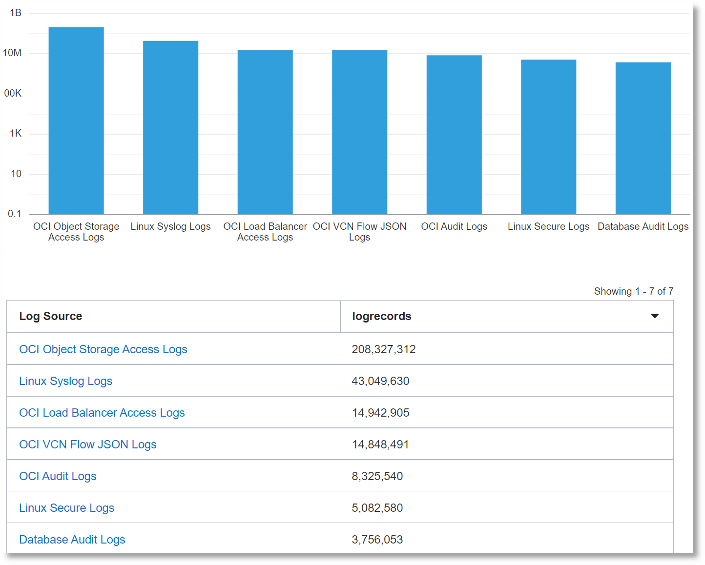

  4. Dans la section Épinglé du panneau Champs, glissez-déposez Source de journaux vers la section Regrouper par du panneau Visualiser.
    Les enregistrements de journal sont affichés sous la forme d'un graphique à barres regroupés par sources de journaux.
    Graphique à barres verticales
    Notez que l'option d'affichage Afficher l'échelle de journal est activée pour le graphique ci-dessus.

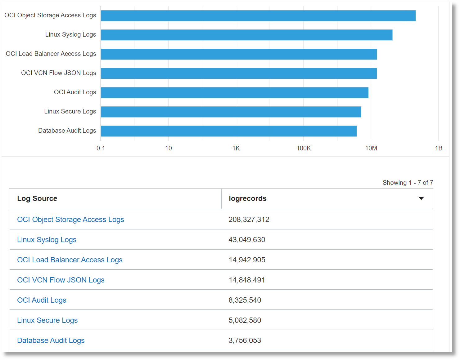

Vous pouvez également effectuer des actions similaires sur le graphique à barres horizontales :
Graphique à barres horizontales
