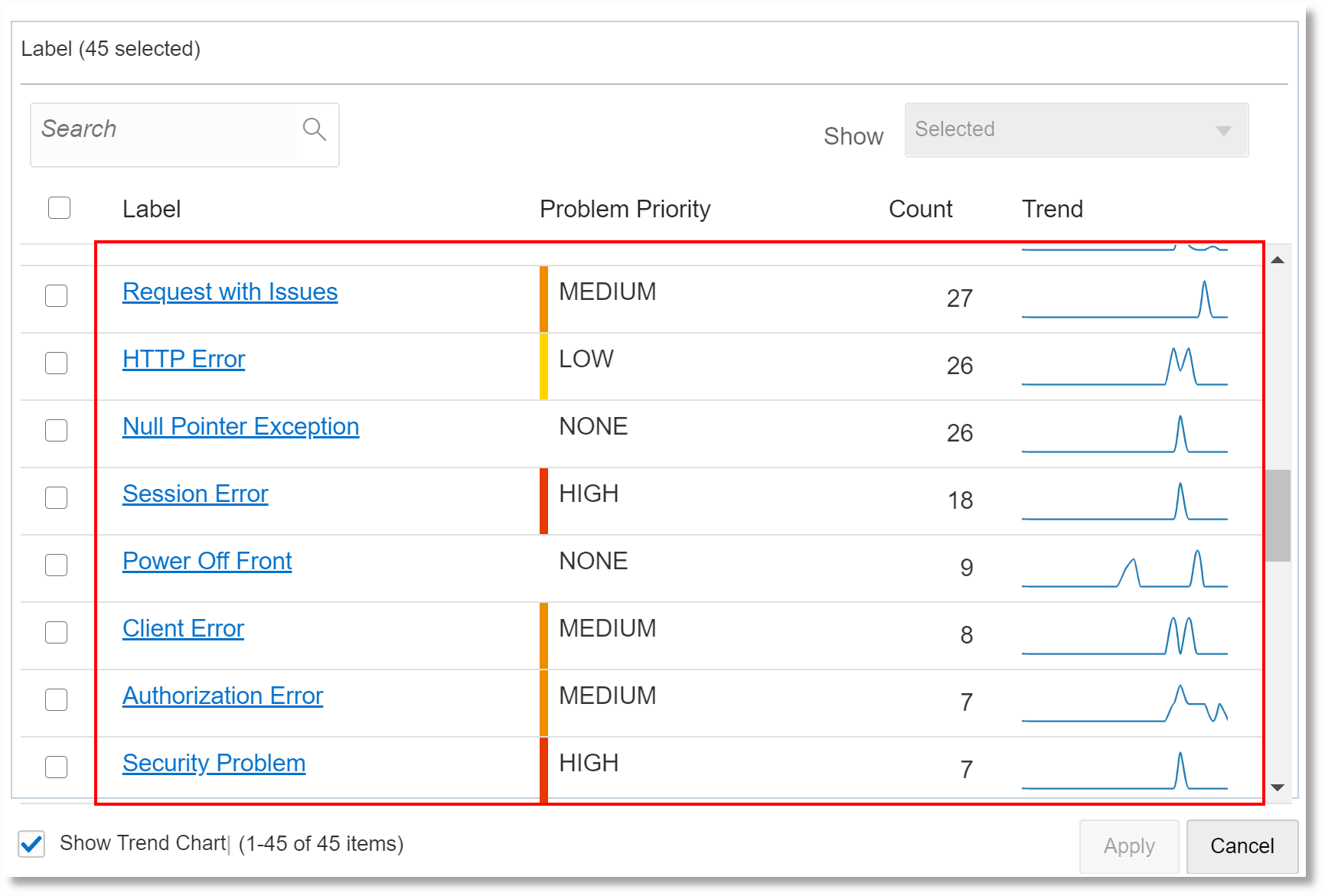

  • Pour obtenir un sommaire rapide de toutes les tendances relatives aux erreurs :
    Dans l'explorateur de journaux, cliquez sur le champ Étiquettes dans la section Champs. Dans la boîte de dialogue Étiquettes, activez la case à cocher Afficher le graphique de tendance.
    Boîte de dialogue Étiquette

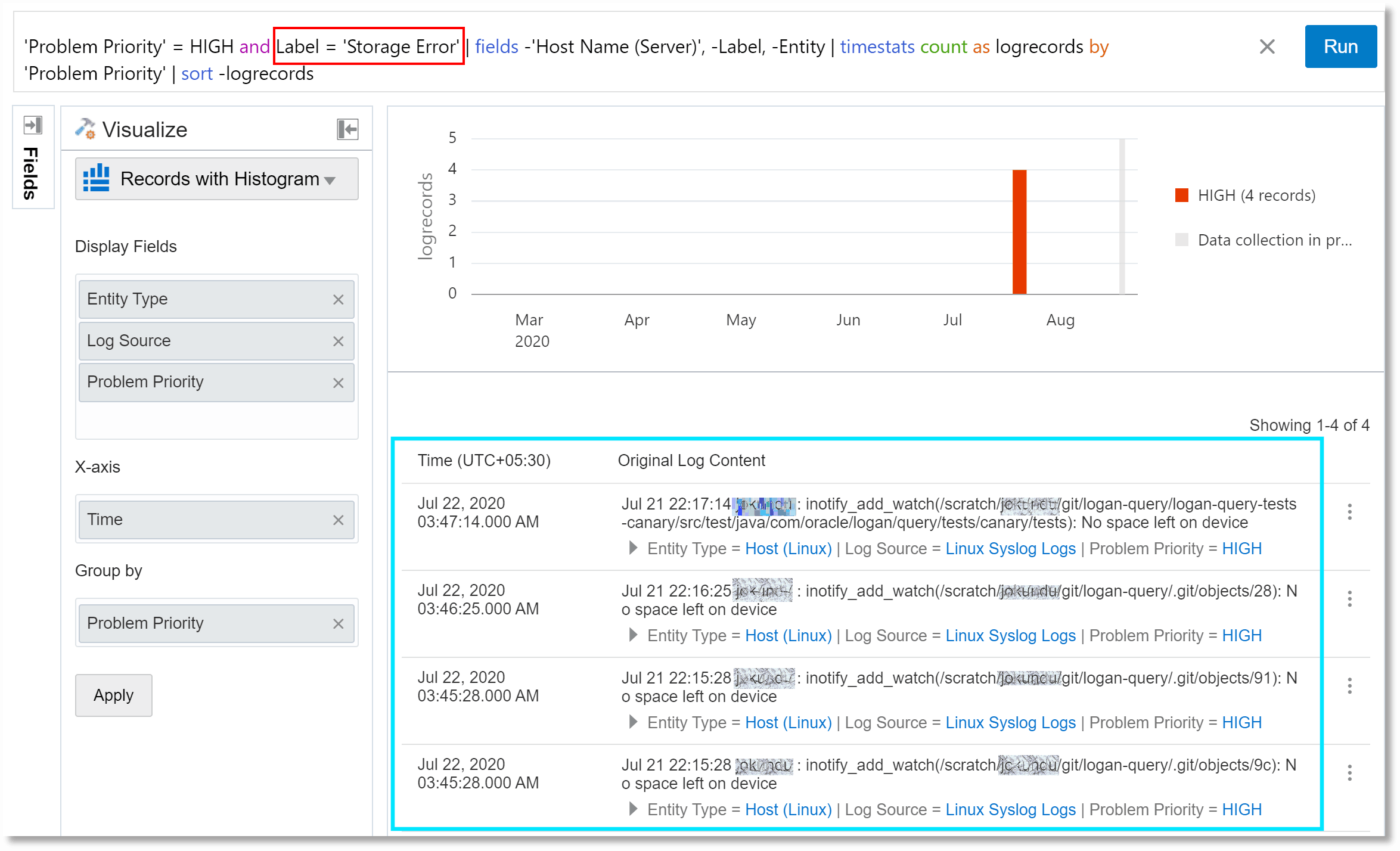

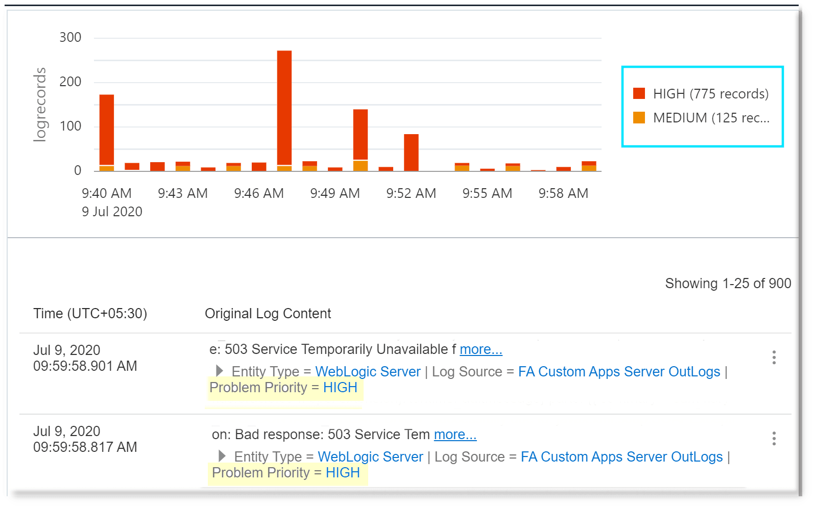

  • Pour identifier les événements problématiques :
    Dans l'explorateur de journaux, faites glisser le champ Étiquettes de la section Champs vers la section Regrouper par du panneau de visualisation.
    journaux de problèmes pour lesquels la priorité du problème a été définie lors de la création d'une étiquette

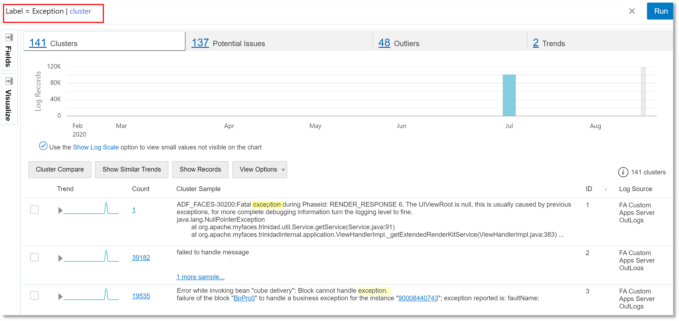

  • Pour effectuer une recherche dans toutes les sources à l'aide du langage d'interrogation :
    un sommaire de champ composé d'enregistrements de journal ayant l'étiquette spécifiée

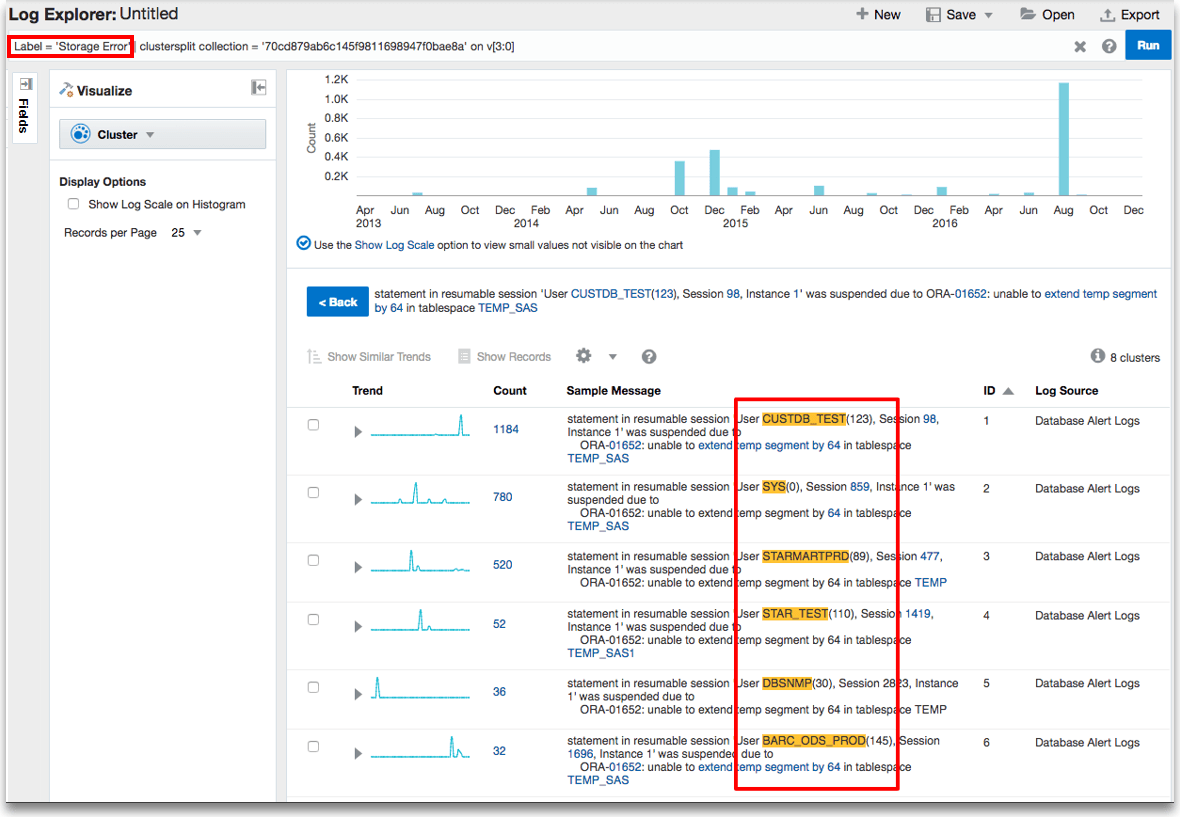

  • Pour effectuer une analyse en utilisant le langage d'interrogation en combinaison avec des regroupements :
    la visualisation de regroupement en combinaison avec l'étiquette spécifiée dans l'interrogation
    Voir les données de journal dans le regroupement pour les résultats classify :
