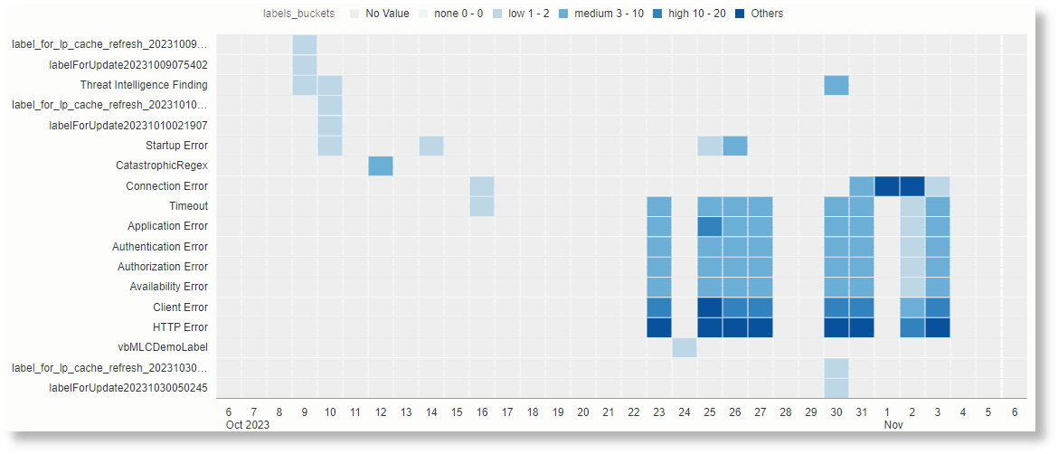

Exemple de carte thermique :
Exemple de graphique de carte thermique pour l'interrogation ci-dessous
La carte thermique ci-dessus est générée pour l'interrogation suivante :
Label not in ('Action Succeeded', 'Action Failed', 'Configuration Error')
   | timestats count as logrecords by Label
   | bucket logrecords as labels_buckets none = 0 - 0, low = 1 - 2, medium = 3 - 10, high = 10 - 20
À partir de la carte thermique, vous pouvez voir le nombre d'étiquettes affichées par rapport au temps. Il est plus facile de déterminer les étiquettes qui ont un nombre plus élevé. Il est également plus facile de remarquer le comportement dans des créneaux horaires spécifiques.

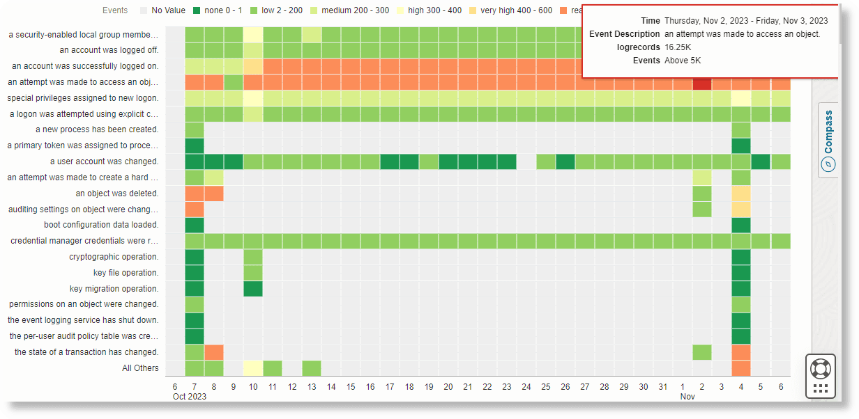

    Dans la carte thermique suivante, le rectangle rouge qui représente la plage la plus élevée indique clairement que l'occurrence d'événements est plus que d'habitude dans un créneau horaire spécifique :
    Carte thermique avec une palette de couleurs différente
