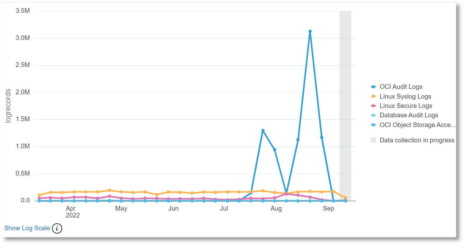

Oracle Log Analytics fournit une visualisation de graphique linéaire qui vous permet de regrouper par champ numérique, puis par graphique la tendance des valeurs au fil du temps. Seuls les champs numériques ou la sortie agrégée (somme en somme, moyenne si les champs ou la sortie peuvent être divisés par le temps) peuvent être sélectionnés pour l'axe Y.
Par exemple, pour afficher le nombre de toutes les entrées de journal Apache, regroupées par source, sur une période (les 7 derniers jours) :

  4. Dans le panneau Visualiser, sélectionnez Ligne (ouvrir un graphique linéaire) dans les options de visualisation.
    Visualisation du graphique linéaire

Le graphique affiche le nombre d'enregistrements de journal Apache regroupés par source de journaux.
