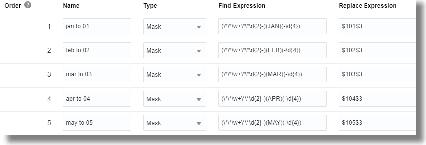

Convertir le nom abrégé du mois en nombre :
Si votre journal comporte déjà un numéro de mois au lieu d'un nom de mois, vous pouvez ignorer cette étape et passer à l'étape 7.
Si votre journal porte le nom abrégé du mois au lieu du numéro du mois, pour convertir le nom abrégé du mois en numéro de mois, ajoutez douze filtres de données de type MASK.
Pour chaque mois civil, le filtre de données aura les mêmes détails que pour le mois de janvier ci-dessous :
Nom :
Jan to 01
Type :
Mask
Expression Find :
(\*\*\w+\*\*\d{2}-)(JAN)(-\d{4})
Expression Replace :
$101$3
Le masque de données trouve des occurrences du modèle temporel dans le journal :
**Starts**04-JAN-2018 17:25:23
Il saisit les données avant
JAN
, la valeurJAN
et les données aprèsJAN
dans trois groupes de saisie. Les groupes de saisie sont indiqués avec les trois paires de parenthèses( )
.Ensuite, dans l'expression Replace, la valeur du premier groupe de saisie est remplacée par
$1
, la valeurJAN
est remplacée par01
et le troisième groupe de saisie est remplacé par$3
.Une fois le filtre de données implémenté, l'heure et les informations de données apparaissent comme suit :
**Starts**04-01-2018 17:25:23

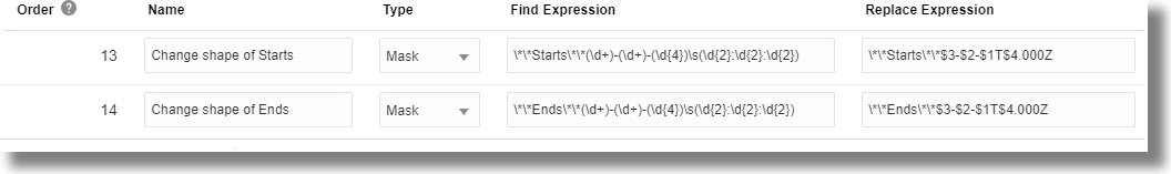

Réécrire les informations d'heure et de date dans le format ISO-8601 :
Maintenant que les informations d'heure et de date sont disponibles dans le type de données approprié, réécrivez les données d'heure et de date dans le format ISO-8601 à l'aide de deux filtres de données pour l'exemple de journal :
Ces deux filtres de données doivent être positionnés après les douze filtres de données que vous avez créés pour convertir le nom abrégé du mois en numéro de mois. Cela garantit que le format des données d'heure et de date est évalué après la conversion du nom abrégé du mois en numéro de mois. Utilisez les flèches vers le haut et vers le bas pour modifier l'ordre des filtres de données.
Créez les deux filtres de données suivants pour convertir les données d'heure de début et d'heure de fin dans le format ISO-8601 :
Nom :
Change shape of Starts
Type :
Mask
Expression Find :
\*\*Starts\*\*(\d+)-(\d+)-(\d{4})\s(\d{2}:\d{2}:\d{2})
\*\*Starts\*\*$3-$2-$1T$4.000Z
Nom :
Change shape of Ends
Type :
Mask
Expression Find :
\*\*Ends\*\*(\d+)-(\d+)-(\d{4})\s(\d{2}:\d{2}:\d{2})
\*\*Ends\*\*$3-$2-$1T$4.000Z
Dans l'expression Find, chaque élément d'heure et de date est saisi. Dans l'expression Replace, l'ordre des éléments d'heure et de date est modifié. Les valeurs
$1
,$2
,$3
, and$4
correspondent aux groupes de saisie dans l'expression Find. Les groupes de saisie sont indiqués avec les paires de parenthèses( )
.La valeur statique
.000Z
est ajoutée dans l'expression Replace pour stocker la valeur d'heure et de date dans le champ. Cette valeur horodate efficacement l'heure et la date dans le fuseau horaire Temps universel coordonné (UTC). Si votre entrée de journal était dans le fuseau horaire Heure normale du Pacifique (PST), son fuseau horaire est remplacé par UTC, mais sans le décalage réel dans l'heure.Note
