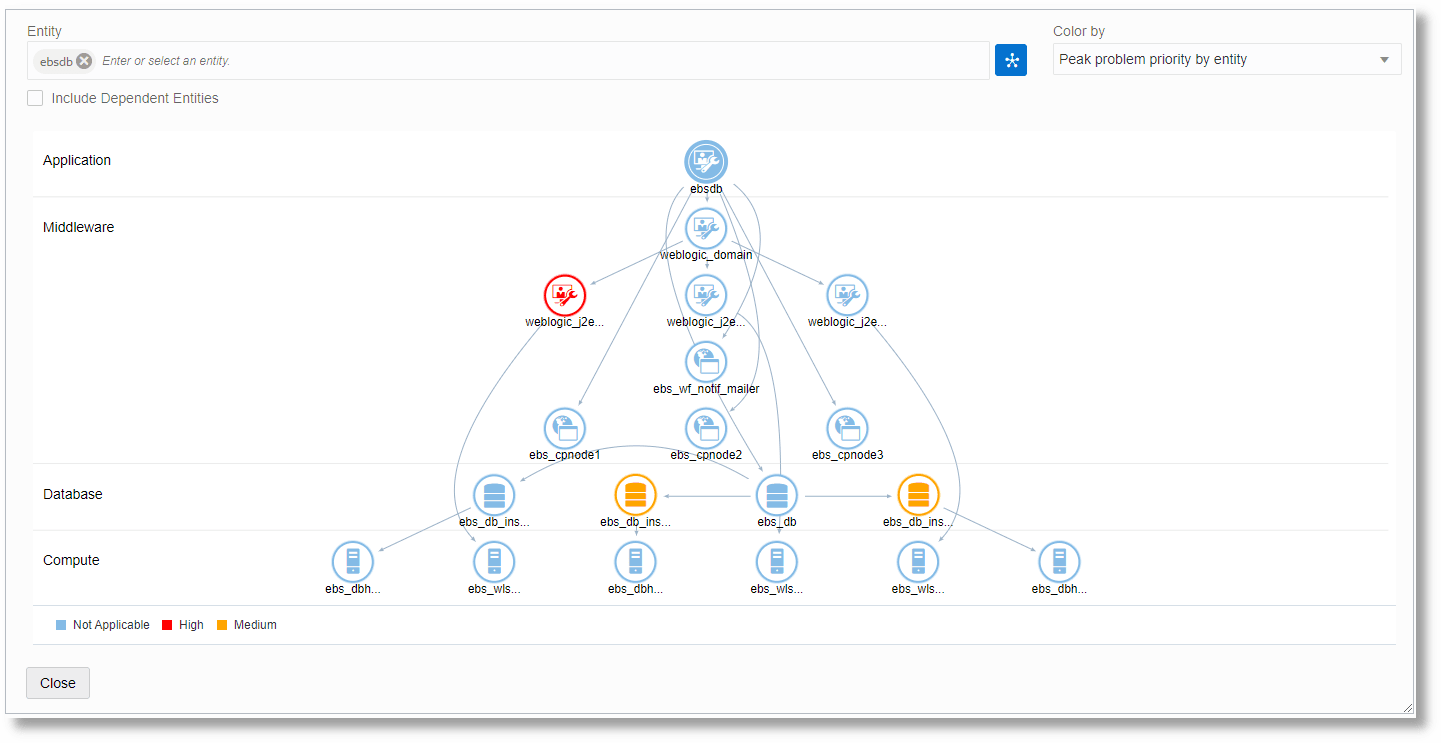

Visualiseur de topologie
Dans la visualisation de topologie, les différentes couches de la configuration d'entité composite et les entités de chaque couche sont affichées. Vous pouvez également afficher les dépendances et les relations représentées avec les flèches.
Dans l'exemple ci-dessus, le composite ebsdb est sélectionné dans le sélecteur d'entités et la topologie résultante est affichée. L'interrogation de la barre d'interrogation est automatiquement mise à jour pour afficher les journaux de l'entité composite sélectionnée. Lorsque vous cliquez sur un noeud dans la visualisation de topologie, par exemple ebs_cpnode2, le noeud sélectionné est ajouté au sélecteur d'entités et la case à cocher pour inclure les entités dépendantes est automatiquement désélectionnée. Par conséquent, l'interrogation est mise à jour pour afficher uniquement les journaux des entités ajoutées au sélecteur d'entités, et non leurs dépendances.
Lorsque vous cochez la case Inclure les entités dépendantes, l'interrogation de la barre d'interrogation est automatiquement mise à jour pour afficher les journaux de l'entité composite sélectionnée et de ses entités dépendantes.
Pour désélectionner un noeud sélectionné précédemment, cliquez dessus.
