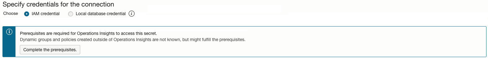

    • Pour les données d'identification IAM (ADB-D et ADB-S) : Assurez-vous que les préalables de connexion IAM mentionnés ci-dessus sont terminés et procédez comme suit :Données d'identification GIA
      1. Sélectionnez le bouton radio Données d'identification IAM.
      2. Facultatif, si vous y êtes invité, complétez les politiques préalables manquantes.
      3. Entrez la chaîne de connexion pour le service IAM.
      4. Cliquez sur Enregistrer les modifications.
      5. Assurez-vous que le champ Préalables affiche Terminé pour toutes les bases de données d'IA autonomes à ajouter.

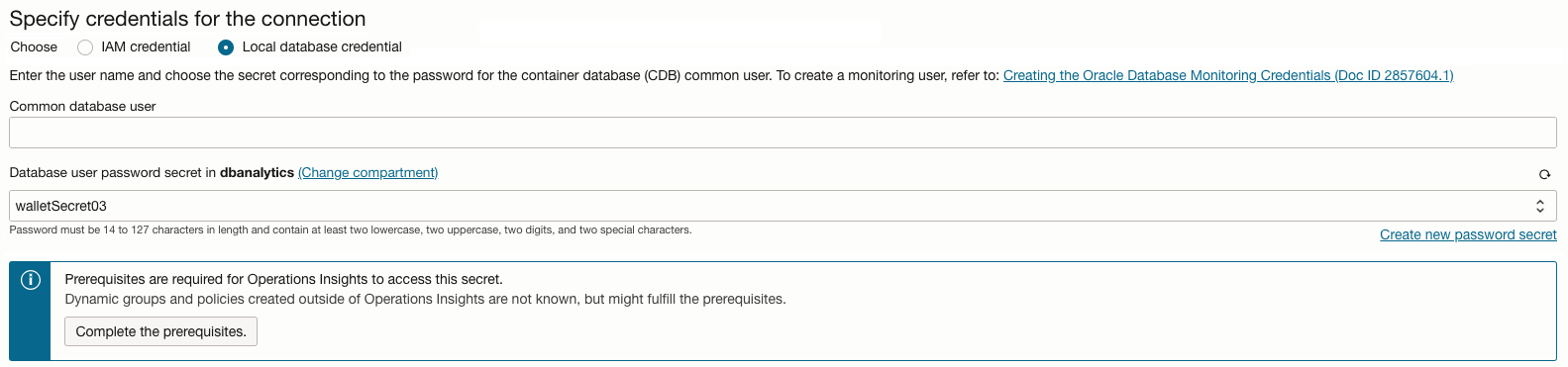

    • Pour les données d'identification locales, procédez comme suit (ADB-D et ADB-S) :Données d'identification locales
      1. Sélectionnez le bouton radio Données d'identification locales.
      2. Entrez le nom d'utilisateur de la base de données.
      3. Entrez la clé secrète du mot de passe de l'utilisateur de la base de données et vérifiez le compartiment sélectionné.
        Note
        Pour entrer une nouvelle clé secrète de mot de passe, cliquez sur Créer une clé secrète de mot de passe et entrez le nom, la description, le compartiment, la chambre forte, la clé de chiffrement et le mot de passe de l'utilisateur. Une fois entré, cliquez sur Créer une clé secrète de mot de passe.
      4. Entrez la chaîne de connexion.
      5. Cliquez sur Enregistrer les modifications.
      6. Assurez-vous que le champ Préalables affiche Terminé pour toutes les bases de données d'IA autonomes à ajouter.

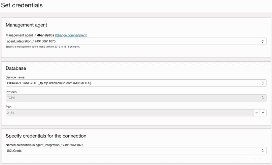

    • Pour les bases de données d'intelligence artificielle autonomes Exadata Cloud @Customer :
      Définir les données d'identification pour ADB-ExaC@C
      1. Sélectionner l'agent de gestion
      2. Sélectionnez la chaîne de connexion au nom du service de base de données. Le protocole et le port seront automatiquement remplis.
      3. Spécifiez les données d'identification nommées à utiliser pour la connexion. Ces données d'identification sont créées par l'agent et ne résident pas dans le service de données clés sur l'exploitation.
        • Pour les connexions TLS, créez des données d'identification de type Données d'identification de base de données. Ce type de données d'identification n'utilisera pas le portefeuille pour se connecter.
        • Pour le protocole TLS mutuel (TCPS), créez des données d'identification Données d'identification de base de données pour la base de données IA autonome (avec mTLS). Ce type de données d'identification nécessite l'accès au mot de passe de la base de données dans la chambre forte ainsi qu'au portefeuille de la base de données de l'IA autonome.
        Note
        Le type de données d'identification que vous créez doit être directement lié au nom de service que vous choisissez lors de l'activation de la base de données.
        Si vous n'avez pas défini les données d'identification de l'agent de gestion (MACS), vous pouvez les définir à cette étape en suivant les sous-étapes suivantes :
        1. Déterminez le type de données d'identification à utiliser (TLS ou MTLS), puis cliquez sur Créer des données d'identification nommées. Cette action vous mènera du service de données clés sur l'exploitation à la page des détails de l'agent.
        2. Dans la page Détails de l'agent, cliquez sur la liste déroulante Actions supplémentaires, puis sur Données d'identification nommées gérées.
        3. Pour ajouter de nouvelles données d'identification, cliquez sur Ajouter de nouvelles données d'identification nommées, entrez le nom des données d'identification, la description et le type de données d'identification (données d'identification de base de données ou données d'identification de base de données pour une base de données autonome avec chiffrement JKS) et cliquez sur Enregistrer.
        Pour plus d'informations, voir Données d'identification de source de l'agent de gestion.
