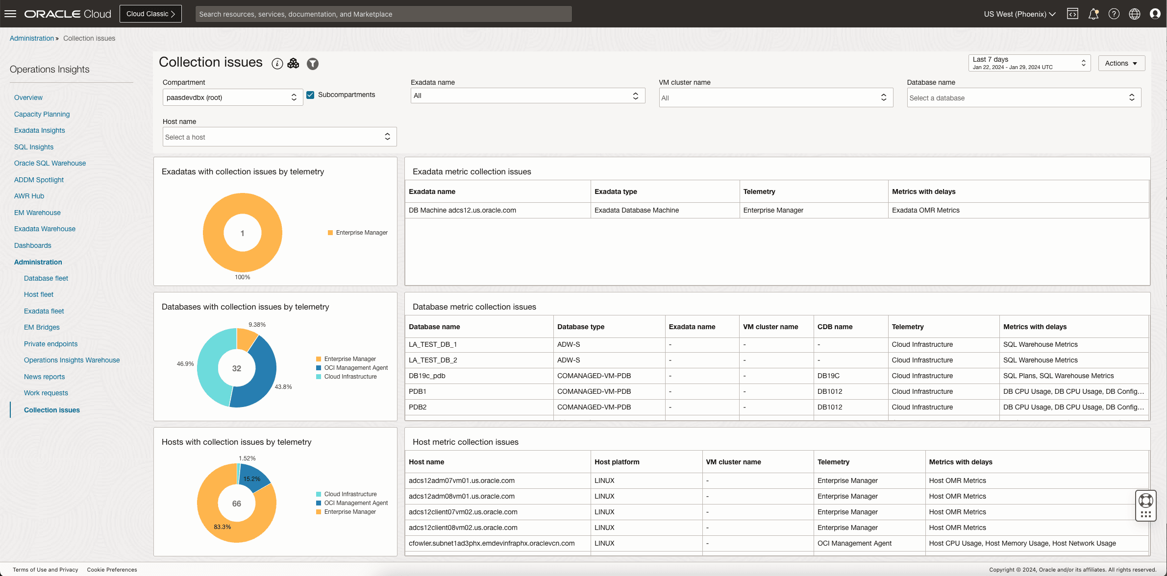

Image présentant le tableau de bord Problèmes de collecte avec trois sections pour les cibles Exadata, les hôtes et les bases de données.
Le tableau de bord Problèmes de collecte est divisé en trois parties principales, une pour chaque type de cible : Exadata, base de données et hôte. Le tableau de bord comporte trois graphiques à secteurs indiquant le nombre de ressources par type de télémétrie. Le pourcentage affiché dans le graphique à secteurs représente le pourcentage de cibles présentant des problèmes. Par exemple, si vous avez 100 cibles au total (50 cibles Enterprise Manager, 50 agents de gestion OCI) et que 2 cibles Enterprise Manager et 1 agent de gestion OCI présentent des problèmes de collecte, le nombre de cibles présentant des problèmes est de 3. Les pourcentages seraient de 66 % pour Enterprise Manager et 33 % pour les agents de gestion OCI.
Chacune des trois sections affiche également une table avec des détails spécifiques sur les cibles présentant des problèmes de collecte, ce qui vous permet de voir des champs supplémentaires pour chaque type de cible. Vous pouvez vérifier quelles mesures spécifiques présentent des problèmes à l'aide du champ Mesures avec retards dans chacune des trois tables.
Vous pouvez filtrer les cibles à l'aide des différentes options de menu déroulant situées dans la partie supérieure du tableau de bord. Vous pouvez utiliser le filtre par compartiment, le filtre Exadata, le filtre de grappe de MV, le filtre de base de données et le filtre d'hôte.

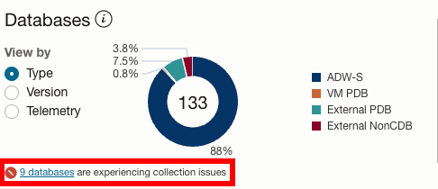

Le service de données clés sur l'exploitation affiche des widgets dédiés aux problèmes de collecte dans les pages Planification de la capacité des bases de données, Planification de la capacité de l'hôte et Données clés Exadata. Ce widget s'affichera et vous alertera si des cibles présentent des problèmes de collecte. Cliquez sur le widget pour accéder au tableau de bord Problèmes de collecte.
Les widgets de problèmes de collecte spéciaux s'affichent lorsque le service de données clés sur l'exploitation détecte un problème.
