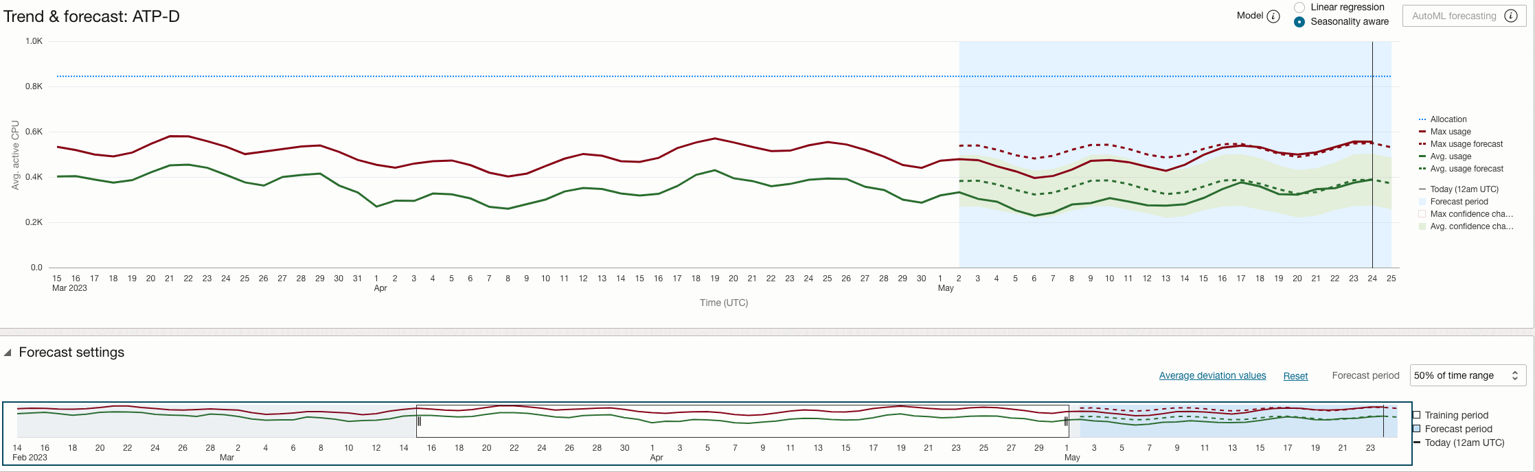

Interface utilisateur de contrôle ex post des prévisions
Graphique montrant l'interface utilisateur de contrôle ex post des prévisions
Vous effectuez le contrôle ex post des prévisions au moyen de Capacity Planning (UC, stockage, mémoire, E/S) pour les ressources de base de données et d'hôte. Immédiatement sous le graphique Tendance et prévision se trouve Paramètres de prévision. Ici, vous définissez la période de prévision (jusqu'à quel point vous voulez prédire une tendance à l'avenir) ainsi que la période de formation (période pour laquelle les données historiques sont utilisées pour prévoir une tendance). Les modifications apportées aux paramètres de prévision sont immédiatement reflétées dans le graphique Tendance et prévision.
Vous pouvez déplacer, développer ou sous-traiter le sélecteur Période de formation pour isoler les données historiques exactes que vous déterminez comme étant les plus prédictives pour une prévision précise. Par exemple, vous pouvez exclure les périodes qui contiennent des pics de données anormaux, ce qui entraînerait une analyse prédictive et entraînerait des écarts en pourcentage plus élevés entre les tendances réelles et prédites.
La période de prévision commence immédiatement après la fin de la période de formation. En plus de vous permettre de définir quand la prévision doit commencer, le sélecteur vous permet de commencer la période de prévision à un point dans le passé (backtest), vous permettant ainsi de tester la précision de la prévision en fonction de la précision avec laquelle elle prédit une tendance historique connue. Par défaut, le service de données clés sur l'exploitation crée une période de prévision de 1/2 de la période de formation. Vous pouvez définir cette valeur pour un nombre de jours spécifique (45, 90, 180 et 365).
Pour obtenir un aperçu quantitatif de l'exactitude de la prévision, pointez votre curseur sur Valeurs d'écart moyen dans le volet Paramètres de prévision pour voir l'écart en pourcentage moyen entre les données prévisionnelles et réelles.
