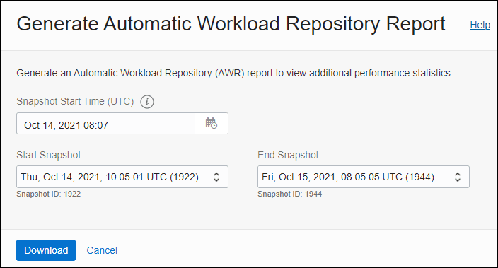

Créer un rapport AWR
- Cliquez sur Concentrateur AWR dans le menu de navigation de gauche pour accéder au tableau de bord du concentrateur AWR.
- Dans le tableau Bases de données fournissant des instantanés AWR, localisez la base de données pour laquelle vous voulez générer un rapport AWR.
- Cliquez sur Plus (points de suspension verticaux) dans la dernière colonne pour afficher le menu contextuel et sélectionnez Générer le rapport AWR. La boîte de dialogue Générer le rapport AWR s'affiche.
La sélection d'une heure de début de l'instantané différente modifie la liste des instantanés disponibles dans les menus déroulants Démarrer l'instantané et Arrêter l'instantané.

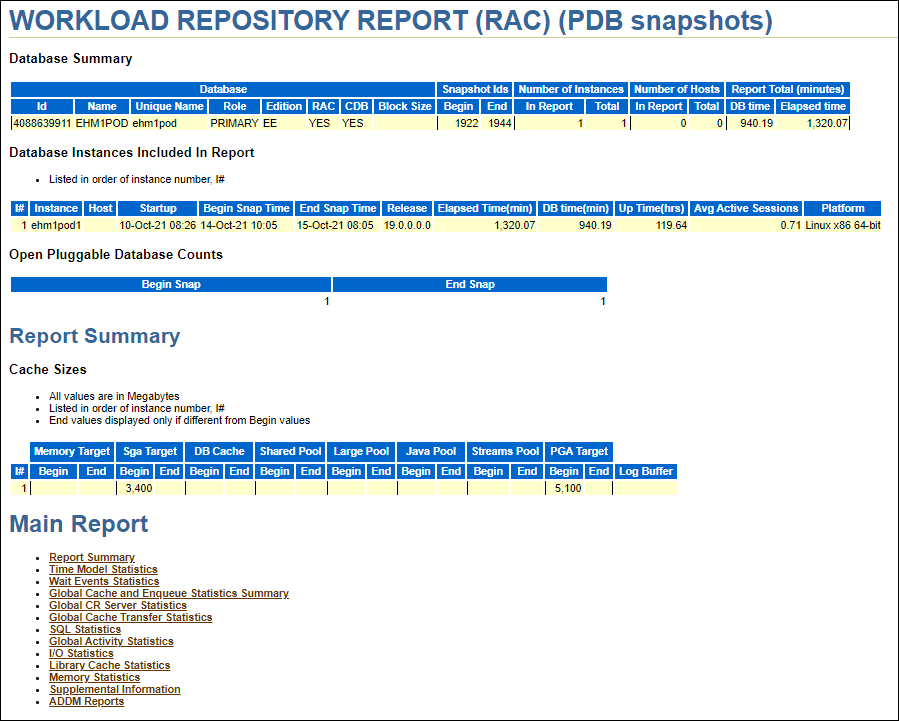

- Cliquez sur Télécharger, le rapport est généré en HTML.
