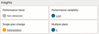

Régions et widgets Insight
Les trois tableaux de bord principaux ont une région à plusieurs widgets appelée Synthèses :Widget de données clésCes régions de widget vous permettent de balayer et de vérifier rapidement les synthèses en un seul endroit, avec un widget de communication visuelle standardisé simple. Dans ces synthèses, les indicateurs de couleur affichent les statuts suivants :
  • Gris : Insight non détecté.
  • Bleu : Insight détecté, sans doute problématique.
  • Orange : Insight détecté, pourrait être problématique.

Données clés au niveau SQL
Données clés Cas d'utilisation Analyse et sortie Notes
Tendance de la performance La latence d'exécution SQL a-t-elle varié de façon constante au cours de la période?
Les plans d'exécution peuvent être sensibles à l'expansion ou à la réduction de la taille des données.
Signaux vrais pour tout élément SQL_ID où la régression linéaire sur les latences moyennes agrégées observées dans la période explique au moins 1⁄2 l'écart (R2 >0.5) sur la latence moyenne agrégée, ET la variation en pourcentage de la ligne de régression linéaire dépasse +/- 20 % Minimum de 5 observations par SQL_ID requises pour la régression.
  • La pente de régression positive indique une tendance à la dégradation.
  • La pente de régression négative indique une tendance d'amélioration.
Indicateur de statut de vignette de données clés :
  • Orange = dégradant
  • Bleu = amélioration
  • Gris = non détecté
La limite de 20 % doit être prise en compte dans le contexte de la période sélectionnée.
Calculé par base de données (instances combinées).
Variabilité de la performance Les instructions SQL présentent-elles une grande variation des latences moyennes agrégées? Signaux vrais pour un SQL_ID lorsque l'intervalle des latences moyennes agrégées divisé par la latence moyenne agrégée globale est supérieur à 25 %. Minimum 5 observations requises.
  • Orange quand > 25%
  • Gris quand = 0
  • 0 < Bleu < 25%
Plus utile pour une exécution plus longue et des instructions SQL moins fréquentes.
Modification de plan unique SQL a-t-il affiché un changement de plan dans la base de données au cours de la période?
Le changement de plan a-t-il eu une incidence sur le rendement?
Combien?
Indicateur signalant que l'ID SQL sélectionné a subi une ou plusieurs modifications quotidiennes de plan au cours de la période. La dernière modification du plan est utilisée pour déterminer la dégradation ou l'amélioration. Minimum 5 observations requises.
  • Une latence moyenne supérieure pour le nouveau plan indique une régression de la performance.
  • Une latence moyenne inférieure pour le nouveau plan indique une amélioration de la performance.
  • Orange = régression des performances
  • Bleu = amélioration des performances
Les informations sur le plan sont échantillonnées et ne sont pas complètes.
Calculé par instance en tant qu'instance différente peut avoir des plans différents.
Plans multiples Des instructions SQL ont-elles été exécutées sous plusieurs plans sur la base de données au cours de la période? Signale vrai lorsque le nombre de valeurs de hachage de plan distinctes pour SQL_ID dépasse 1. Les renseignements sur le plan sont échantillonnés et ne sont pas complets, de sorte qu'il pourrait y avoir plus de plans que ceux recueillis.
Signalera avec un seul changement de plan.
  • Bleu = nombre de plantes >1
  • Gris = nombre de plans = 1
