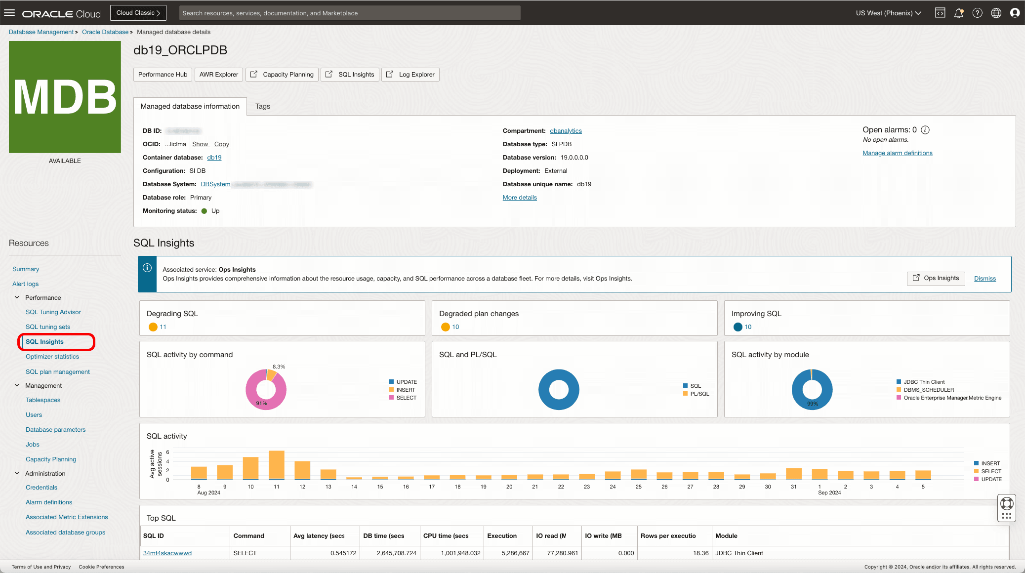

Voir les énoncés SQL
Les données clés SQL sont composées de trois tableaux de bord : Analyse de parc, Analyse de base de données et Analyse SQL. Cela vous permet de consulter les données clés du plus haut niveau du parc, jusqu'au niveau SQL individuel le plus granulaire.
Pour voir les diverses données clés SQL, ouvrez le menu de navigation, cliquez sur Observabilité et gestion, puis sous Données clés sur l'exploitation, cliquez sur Données clés sur la base de données. Dans le volet de gauche, les options suivantes sont répertoriées et vous pouvez cliquer dessus pour obtenir un lien direct vers la synthèse correspondante.
  • Analyse de parc
  • Analyse de base de données
  • Données clés sur les énoncés SQL - Analyse de parc : Pour les données clés au niveau du parc de bases de données
    Il s'agit du tableau de bord de niveau supérieur qui offre un aperçu général de l'ensemble des bases de données activées pour le service de données clés sur l'exploitation dans le compartiment sélectionné (votre parc). Utilisez le filtre Région pour sélectionner une ou plusieurs régions et analyser les données clés sur les énoncés SQL pour toutes les régions dans une seule vue du parc. Le tableau de bord agrège l'activité SQL et les données clés au niveau du parc pour les bases de données activées pour le service de données clés sur l'exploitation dans le compartiment sélectionné dans les régions sélectionnées. Si aucune région n'est sélectionnée, le tableau de bord utilise la région de console courante.
    La zone supérieure gauche du tableau de bord affiche Stocks par version de base de données. Un graphique d'activité SQL détaille les opérations de base de données par nombre moyen de sessions actives sur plusieurs dimensions affichées ensemble. Le groupe Données clés sur la base de données vous permet de cliquer directement et de voir des données clés SQL spécifiques pour dégrader les énoncés SQL, les modifications de plan, les problèmes de partage de curseur et les tempêtes d'invalidation. En cliquant sur l'un de ces boutons, vous ouvrez un panneau coulissant des 50 principaux énoncés SQL.
    Sélectionnez une base de données spécifique pour la réviser au niveau Analyse de base de données. Lorsque plusieurs régions sont sélectionnées dans Analyse de parc, utilisez la colonne Région de la table Principales bases de données pour identifier la région où se trouve chaque base de données.

    Le tableau de bord d'analyse de la base de données offre une vue d'ensemble de la charge SQL globale qui s'exécute dans la base de données. Cela inclut les propriétés de base de la base de données et les instructions SQL collectées à partir de celle-ci, y compris les répartitions du temps total par commande et module, et le rapport de temps en SQL ou PL/SQL. Des vignettes de données clés avec des nombres d'énoncés SQL ayant des données clés de niveau quantifient ces problèmes au niveau de la base de données. L'activité SQL est affichée par jour, répartie par type de commande, ce qui expose les modifications de la charge globale au fil du temps. Les graphiques d'exécution pour analyser le ratio et le nombre d'énoncés SQL et d'invalidation exposent des propriétés d'application importantes au fil du temps.
    Vérifiez les activités par type de commande, la quantité d'opérations SQL et PL/SQL, l'activité SQL, l'analyse, les informations propres à la base de données et les problèmes de partage de curseur. En bas, un tableau contenant les principaux énoncés SQL nécessitant une révision est répertorié. Sélectionnez-en un que vous souhaitez consulter, ce qui vous amène au niveau d'analyse SQL.
    La section Aperçu de la base de données comporte un lien direct vers la page de renvoi du centre de performance. Cette exploration vers le bas affiche le jour sélectionné (1 jour) avec les sessions actives les plus élevées à partir de l'intervalle de temps sélectionné dans les données clés SQL. Actuellement, les données clés de base de données ne sont pas disponibles pour les bases de données activées au moyen d'Enterprise Manager.
    Widget Cas d'utilisation Graphiques et notes d'utilisation
    Aperçu de base de données Voir les propriétés de base de cette base de données et les statistiques relatives à la collecte de télémétrie SQL. Les propriétés suivantes sont affichées :
