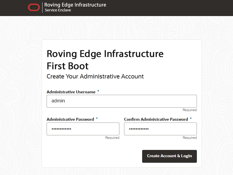

  1. À partir de votre hôte de contrôle, tel qu'un ordinateur portable, connecté au même sous-réseau que l'appareil en périphérie de réseau Rover, allez à https://<device_ip>:30099.
  2. À partir de la page Premier démarrage, créez le compte d'administration principal de votre appareil, qui est utilisé pour la configuration initiale et qui persiste après le premier processus de démarrage.
    Figure présentant la page Premier démarrage, à partir de laquelle le compte d'administration principal est créé.
    1. Entrez un nom d'utilisateur administratif.
    2. Entrez et confirmez le mot de passe administratif.
      Note
      Les mots de passe doivent contenir un minimum de 12 caractères avec au moins un caractère de chacun : majuscule, minuscule, chiffre et tout caractère de ponctuation, à l'exception des guillemets (""), qui ne sont pas autorisés.
    3. Sélectionnez Créer un compte et une connexion.

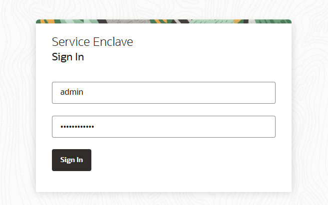

  1. Retournez à la fenêtre du navigateur affichant la page de connexion Service Enclave. Utilisez le compte administratif principal pour vous connecter.
    Figure présentant la page de connexion à l'intégration de service.

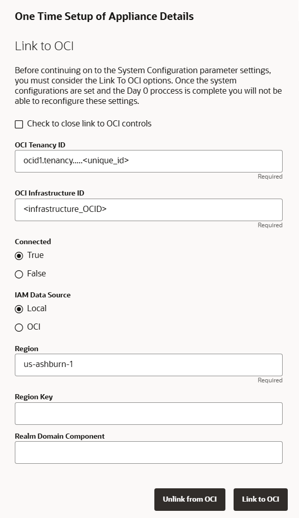

  2. Dans la page Configuration ponctuelle, configurez le mode de fonctionnement et les paramètres système associés.
    1. L'appareil en périphérie de réseau Rover doit être lié à OCI.
      Décochez la case sous Lier à OCI. Les contrôles permettant de lier le système à OCI s'affichent.
      Figure présentant la page Configuration ponctuelle.
    2. Fournissez les détails suivants sur l'appareil.
      Les entrées obligatoires sont marquées d'un astérisque. Portez une attention particulière aux paramètres mis en évidence : mode de connexion et source de données IAM.
      • ID location OCI *
      • ID infrastructure OCI*
      • Connecté Mode* : Sélectionnez Vrai
      • Source de données IAM* : Sélectionnez Local
      • Région*
      • Clé de région
      • Composant de domaine de domaine
    3. Pour confirmer les paramètres, sélectionnez Lier à OCI.
      À ce stade, vous pouvez annuler le lien et le lier de nouveau pour mettre à jour les paramètres du lien. Lorsque vous sélectionnez Enregistrer les modifications à l'étape suivante, tous les paramètres de configuration ponctuels sont verrouillés et ne peuvent plus être modifiés.

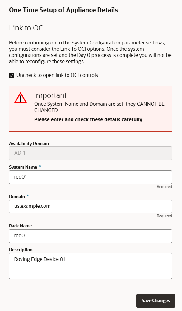

    5. Fournissez les détails suivants sur l'appareil.
      Le domaine de disponibilité ne peut pas être modifié. Les entrées obligatoires sont marquées d'un astérisque.
      • Nom du système*
      • Domaine *
      • Nom du bâti
      • Description
  3. Confirmez que les paramètres que vous avez entrés sont corrects. Après cette étape, ils ne peuvent plus être modifiés. Sélectionnez Enregistrer les modifications lorsque vous êtes prêt à continuer.
    Gardez la fenêtre du navigateur ouverte. Passez à la section suivante.

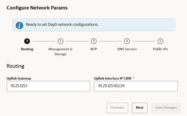

  2. Dans l'Assistant Configurer les paramètres de réseau, entrez l'adresse IP de la passerelle de liaison montante pour le sous-réseau auquel l'appareil en périphérie de réseau Rover est connecté et l'adresse IP de l'interface de liaison montante en notation CIDR.
    Figure présentant la page des paramètres de routage de l'Assistant Configuration du réseau.

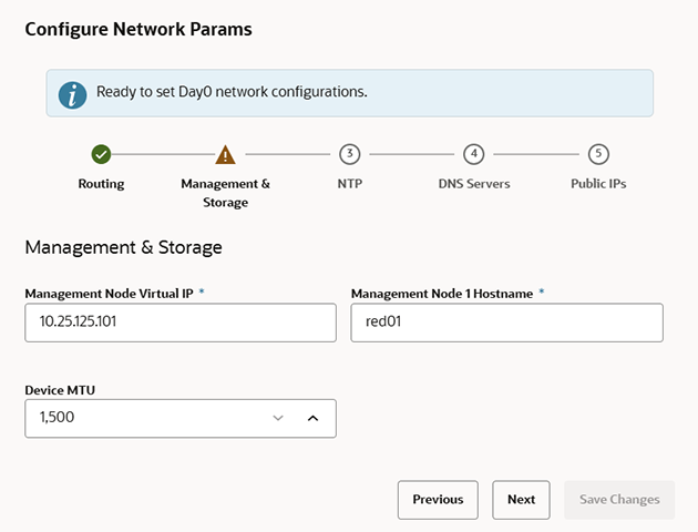

  3. Sélectionnez Suivant pour accéder à la page de l'assistant des paramètres de réseau du noeud de gestion.
    Entrez une adresse IP virtuelle et un nom d'hôte pour le noeud de gestion de l'appareil.
    Si la MTU par défaut de 1500 octets ne convient pas à votre connexion, modifiez la taille du paquet.
    Figure présentant la page des paramètres du noeud de gestion de l'Assistant Configuration du réseau.

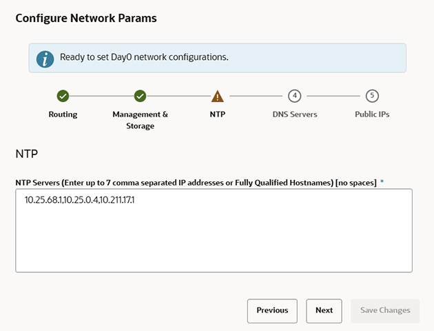

  4. Sélectionnez Suivant pour accéder à la page de l'assistant pour les paramètres NTP.
    Entrez l'adresse IP ou le nom de domaine complet d'au moins un serveur NTP. Utilisez une liste séparée par des virgules pour spécifier plusieurs serveurs NTP.
    Figure présentant la page des paramètres NTP de l'Assistant Configuration du réseau.
    Note
    Lorsque la configuration réseau a été appliquée, vous pouvez vérifier le statut de la connexion NTP.
    Dans l'interface utilisateur Web du service, elle s'affiche dans l'onglet NTP de la page Informations sur l'environnement réseau. Dans l'interface de ligne de commande du service, vous pouvez exécuter cette commande :
    PCA-ADMIN> checkNtpServers
    Data:
      id              Accessible
      10.64.0.252     true
      192.0.2.2       true

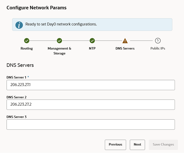

  5. Sélectionnez Suivant pour accéder à la page de l'assistant des paramètres DNS.
    Entrez au moins un et jusqu'à trois serveurs DNS dans les champs respectifs.
    Figure présentant la page des paramètres DNS de l'Assistant Configuration du réseau.

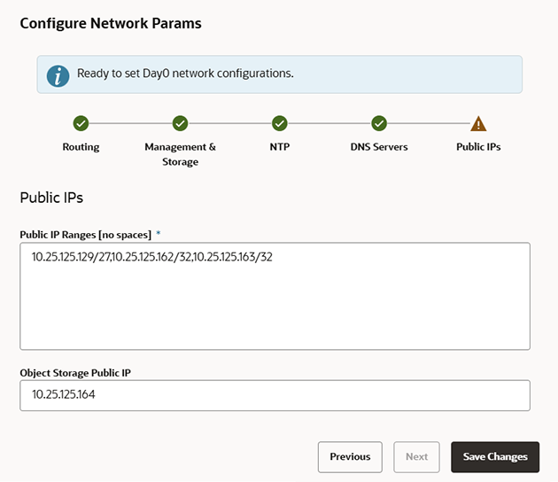

  6. Sélectionnez Suivant pour passer à la page de l'assistant pour les adresses IP publiques.
    Entrez les adresses IP du centre de données que le logiciel du contrôleur de système peut affecter aux ressources en tant qu'adresses IP publiques.
    • Liste d'adresses IP publiques des blocs CIDR dans une liste séparée par des virgules
    • Adresse IP publique du stockage d'objets (doit être en dehors de l'intervalle d'adresses IP publiques)
    Figure présentant la page des adresses IP publiques de l'Assistant Configuration du réseau.
