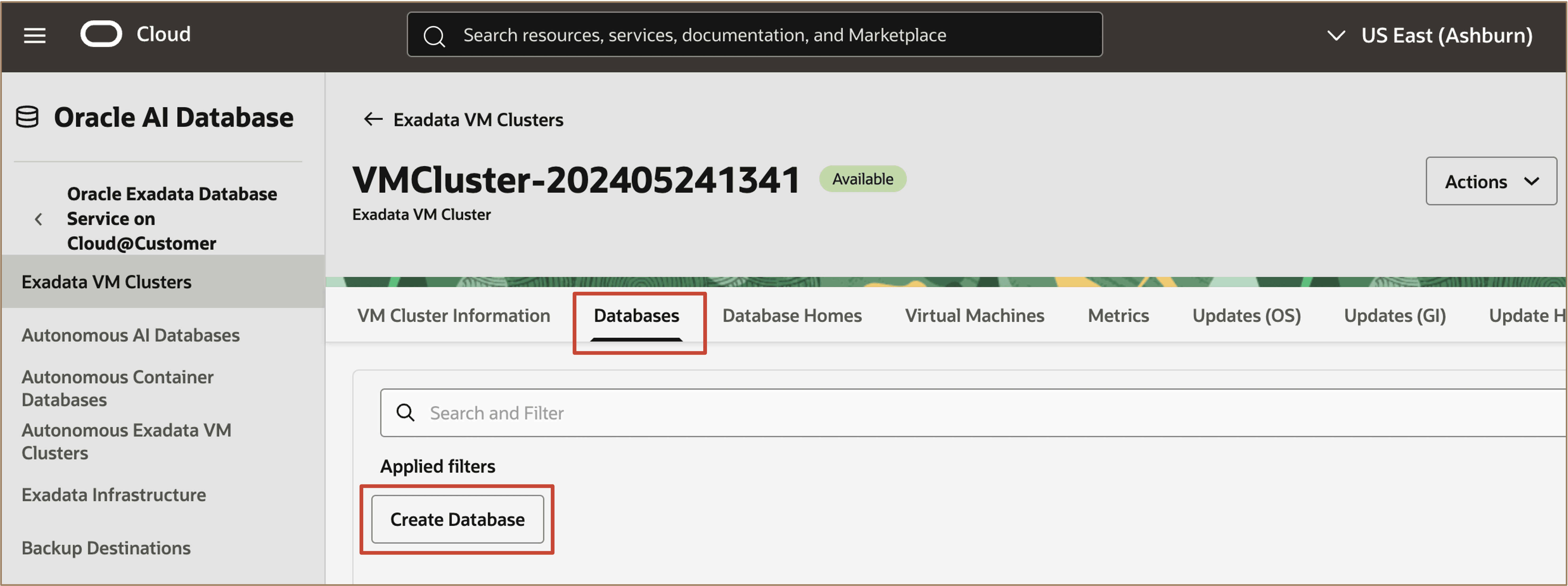

Dans la page Grappes de machines virtuelles Exadata, naviguez jusqu'à l'onglet Bases de données. Dans l'onglet Bases de données, cliquez sur Créer une base de données pour créer une nouvelle base de données.

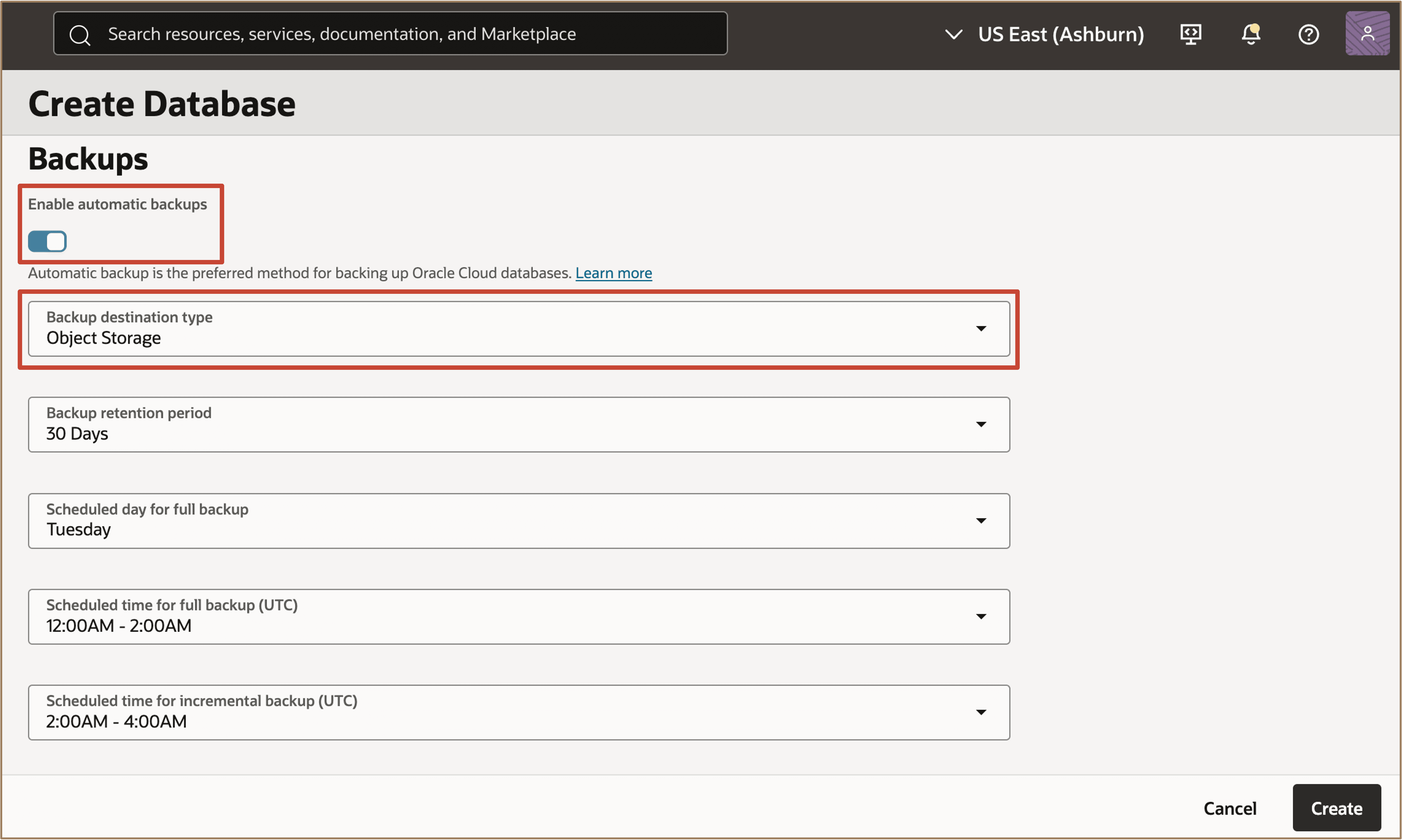

Dans la page Créer une base de données, sous le flux de travail Sauvegardes, sélectionnez Activer les sauvegardes automatiques.
- Sélectionnez le type de destination de sauvegarde entre Boîtier ZDLRA, Stockage d'objets et Système de fichiers réseau (NFS).

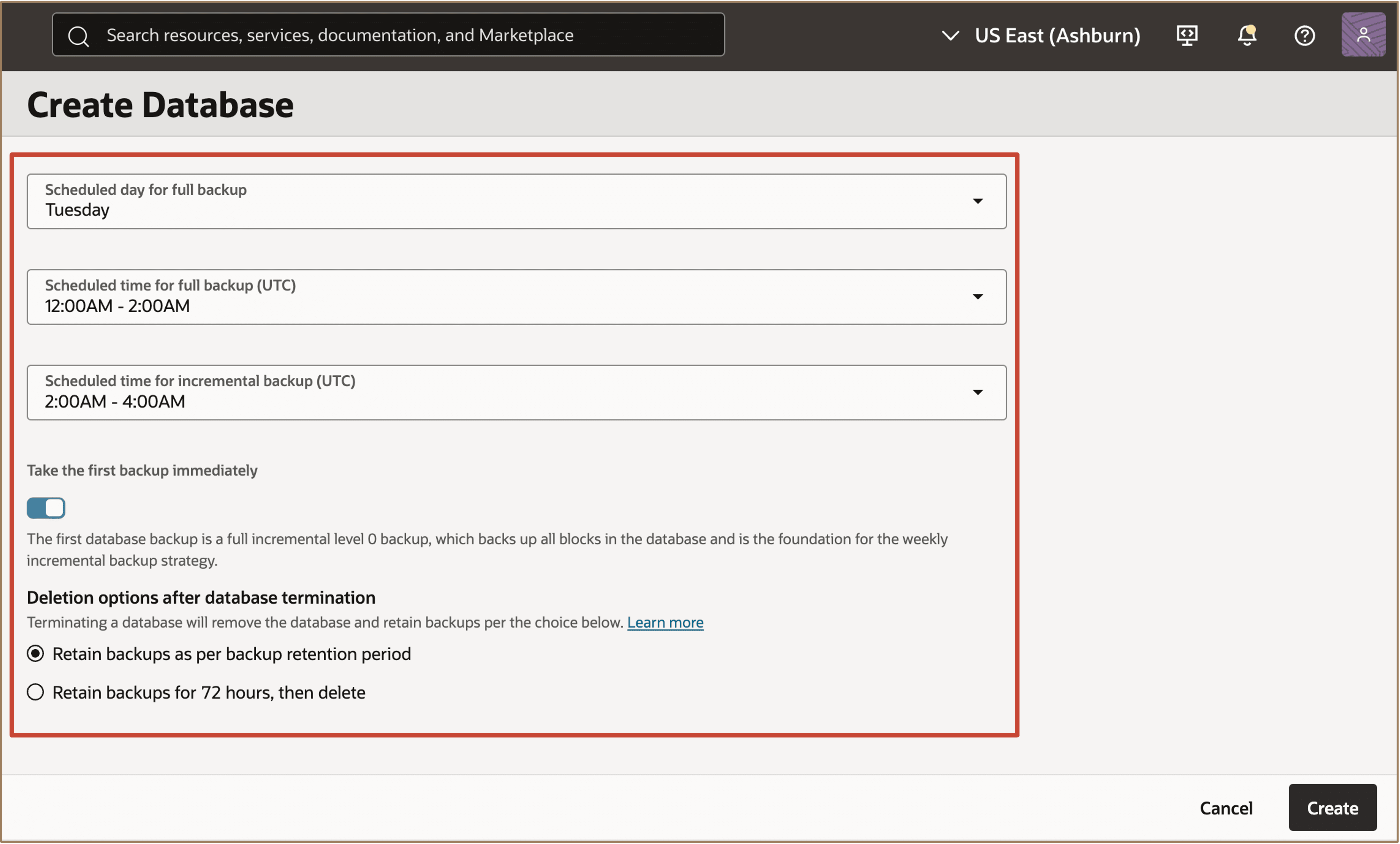

- Spécifier le programme de sauvegarde. Planifiez également la première sauvegarde à effectuer immédiatement ou ultérieurement.

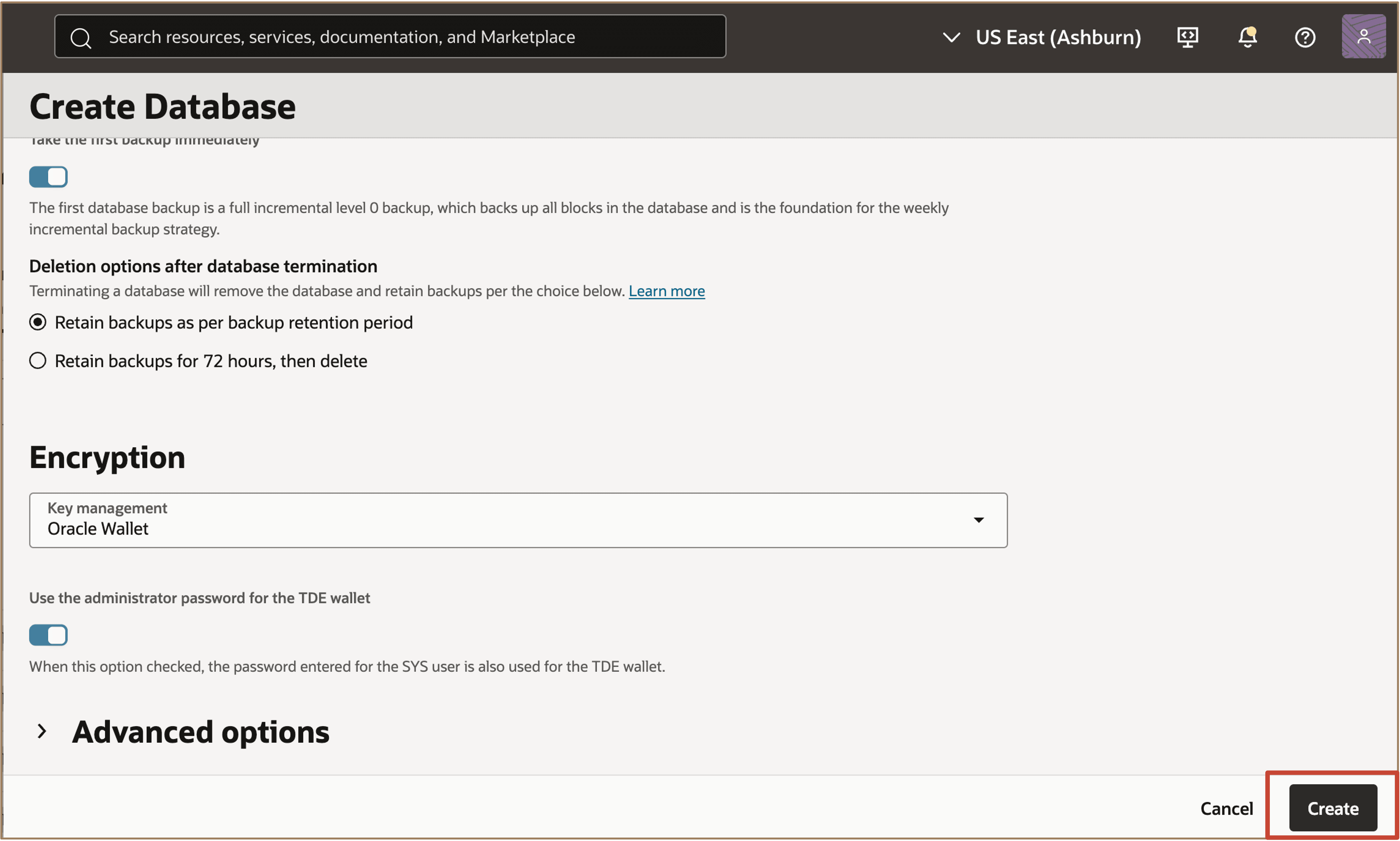

- Sélectionnez l'option de conservation des sauvegardes avant de mettre fin à la base de données associée.
Continuez avec le processus de création de base de données standard, entrez les détails requis et cliquez sur Créer.

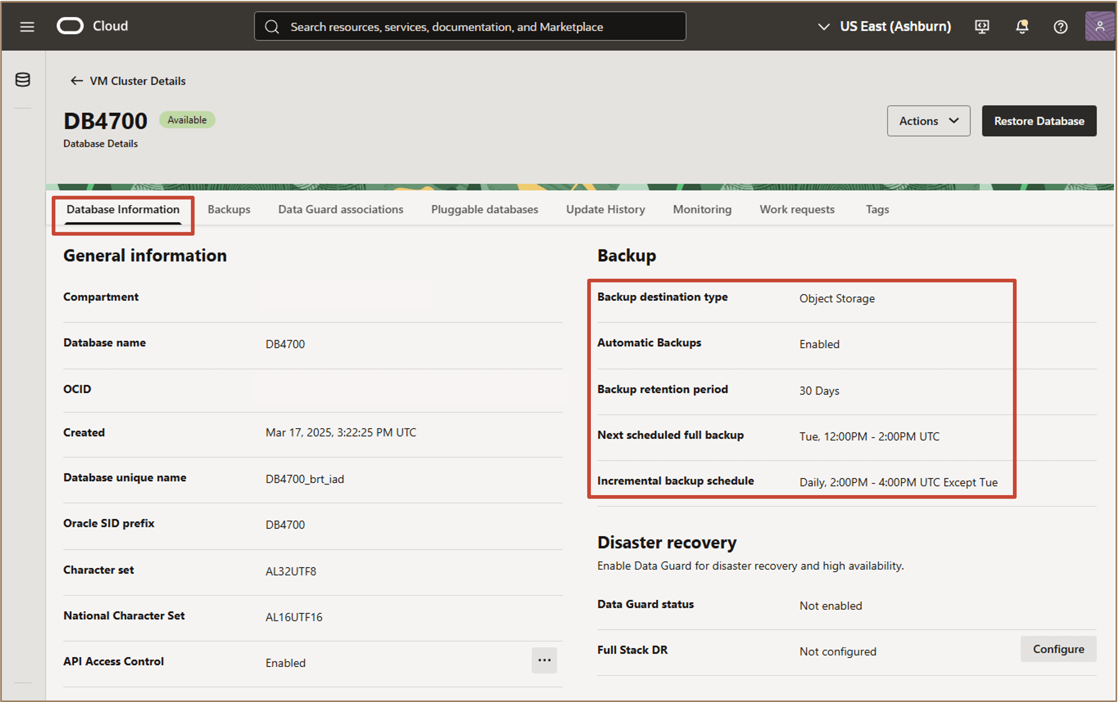

Après avoir programmé des sauvegardes automatiques, allez à la page des détails de la base de données pour voir les informations sur la programmation des sauvegardes.

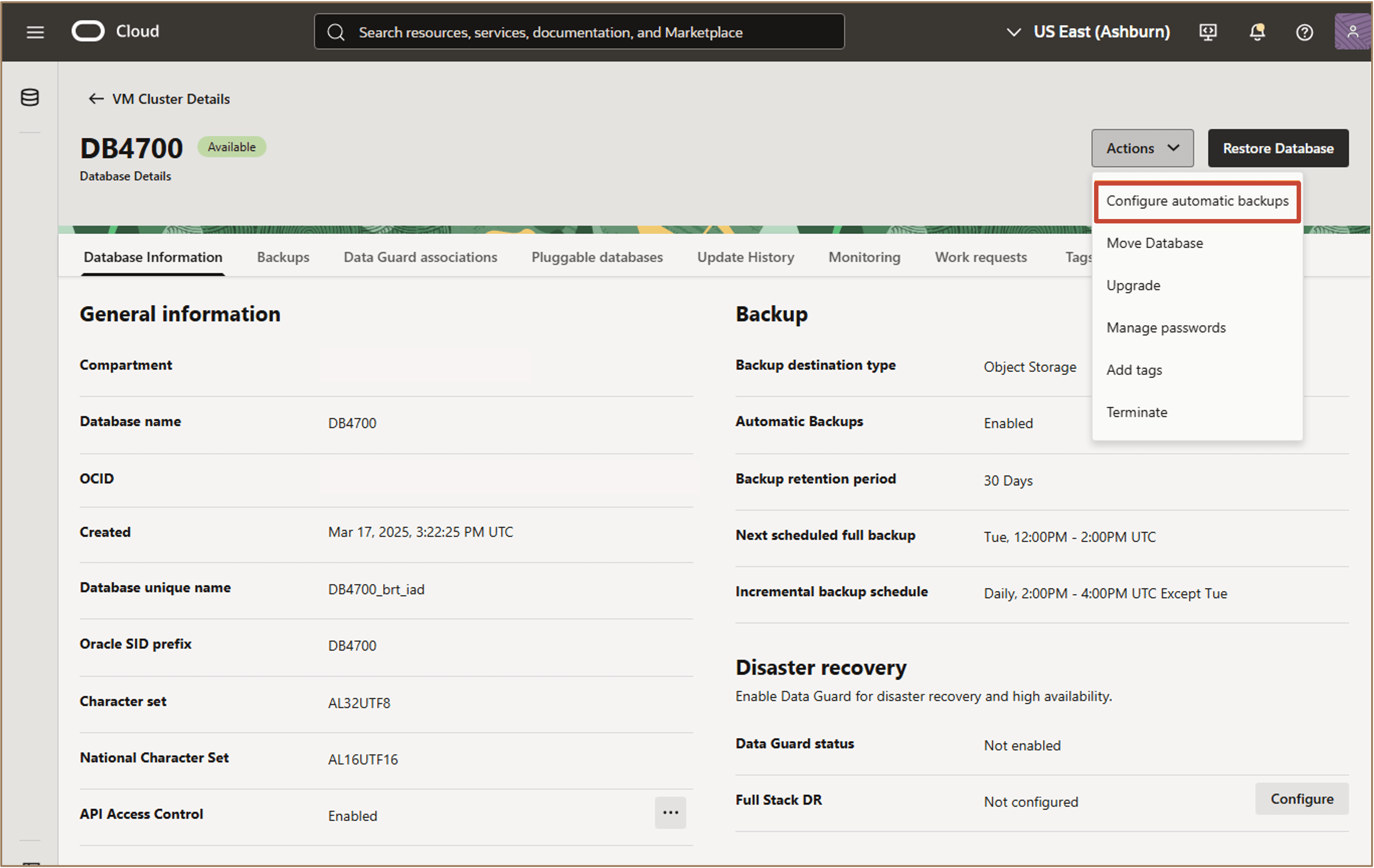

Dans la page Détails de la base de données, ouvrez le menu Actions et sélectionnez Configurer les sauvegardes automatiques.

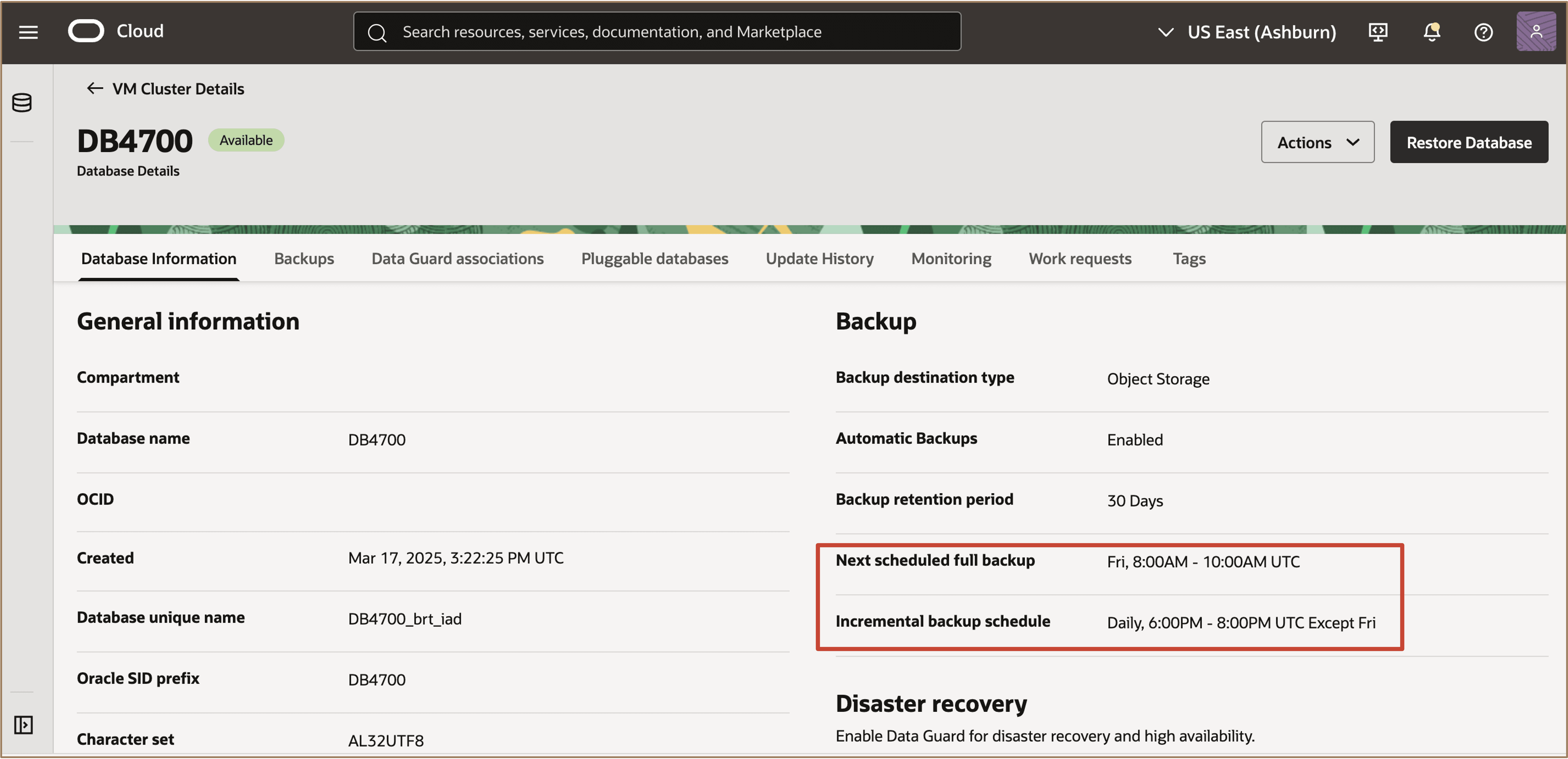

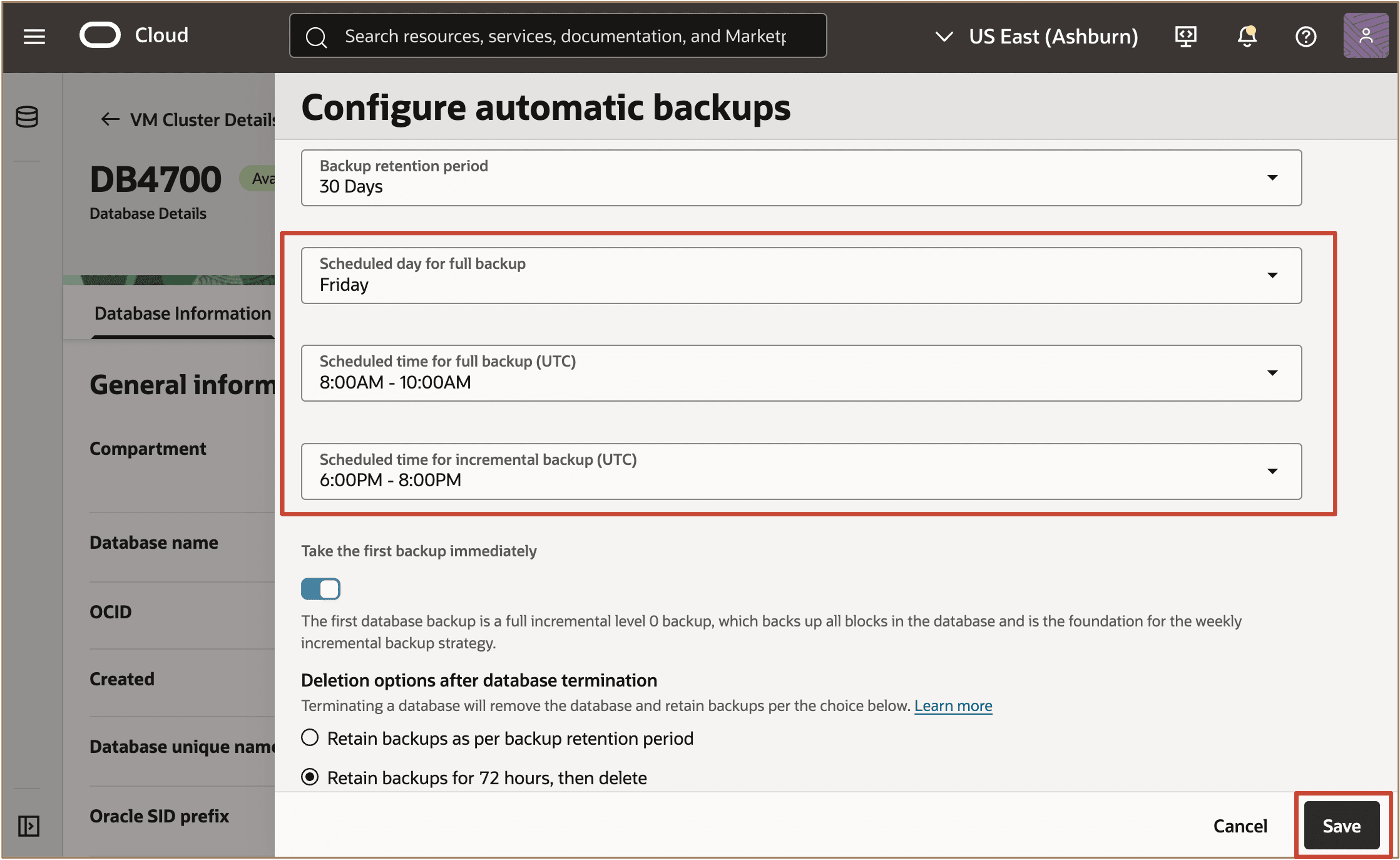

Modifiez le programme de sauvegarde existant et cliquez sur Enregistrer.
Le nouveau programme s'appliquera à toutes les sauvegardes futures.
