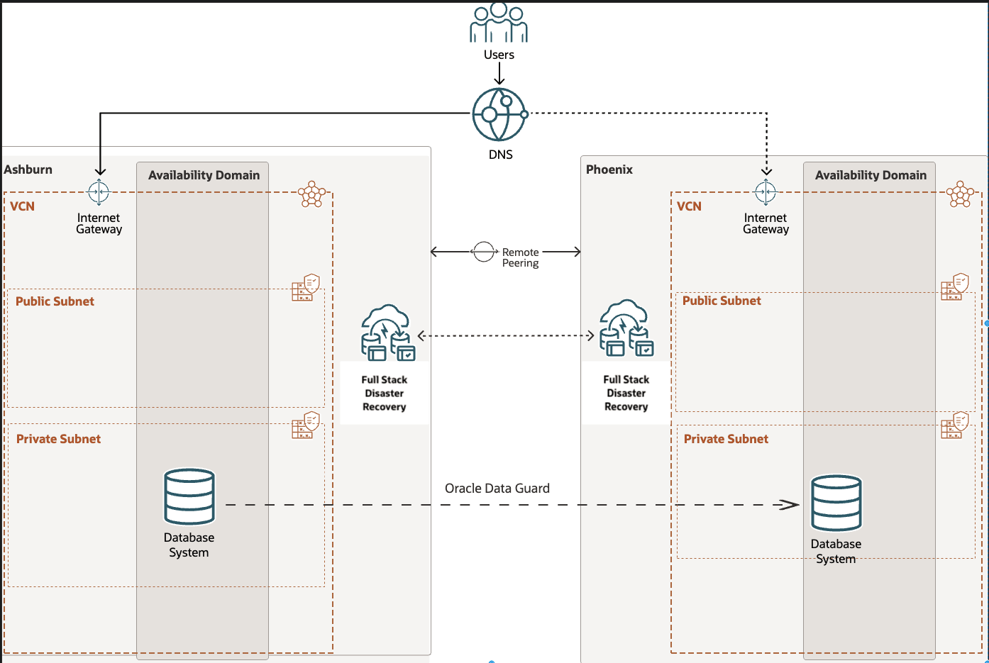

Description de l'architecture
Dans ce tutoriel, nous utiliserons le service Oracle Base Database Service avec deux systèmes de base de données déployés dans deux régions OCI, où Oracle Data Guard a été configuré manuellement.
custom-data-guard-configuration
Figure A : Configuration de Data Guard personnalisé à l'aide d'Oracle Base Database Service

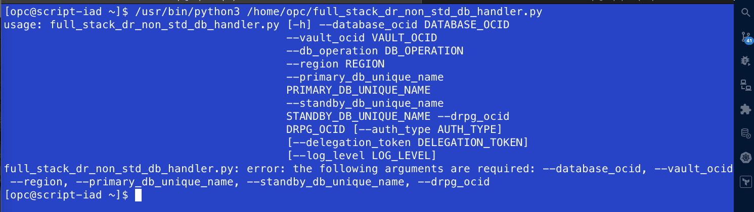

  11. Utilisation et personnalisation du script du programme de traitement de base de données : Vous pouvez télécharger les scripts du programme de traitement de base de données à partir du référentiel GitHub mentionné. Voici l'utilisation du script du programme de traitement de base de données et les paramètres requis.
    Fig B : Utilisation du script du programme de traitement de base de données
    Les options --db_operation prises en charge sont les suivantes :
    • PERMUTATION
    • SWITCHOVER_PRECHECK
    • BASCULER
    • FAILOVER_PRECHECK
    • CONVERT_PHYSICAL_TO_SNAPSHOT_STANDBY
    • CONVERT_PHYSICAL_TO_SNAPSHOT_STANDBY_PRECHECK
    • REVERT_SNAPSHOT_TO_PHYSICAL_STANDBY_PRECHECK
    La récupération après sinistre de pile complète OCI s'attend à ce que tous les paramètres requis soient transmis lors de l'exécution du script du programme de traitement de base de données. Pour une meilleure convivialité et répétabilité, il est recommandé de créer un script bash wrapper qui :
    • Fournit les paramètres requis.
    • Active la journalisation pour la vérification et le dépannage.

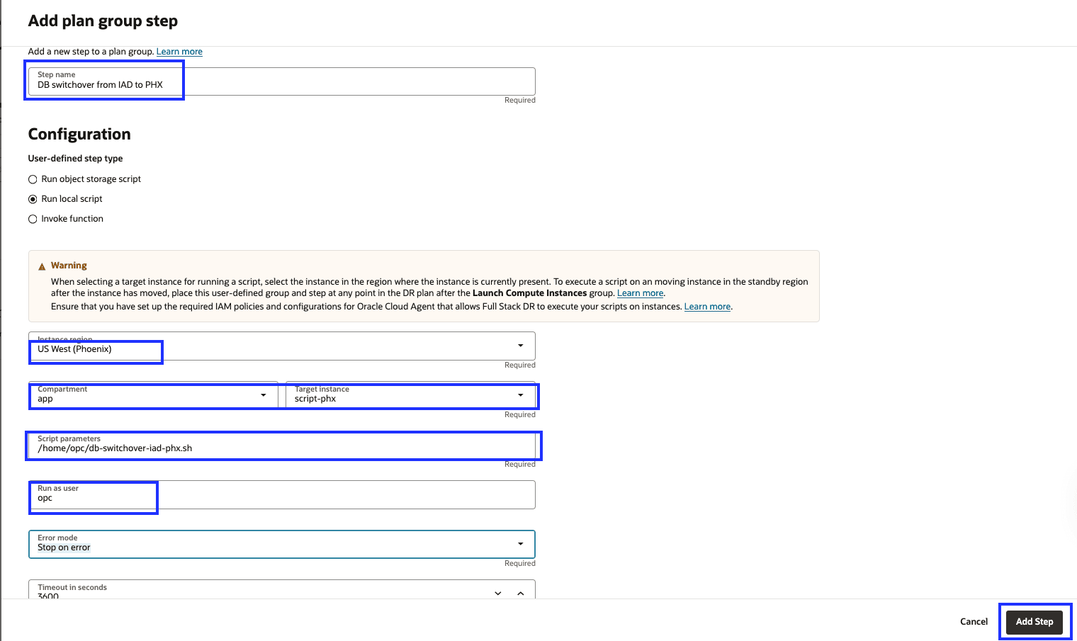

    Exemple : Script de permutation de base de données (db-switchover-iad-phx.sh).
    #!/bin/bash
    # Define log file with date and time
    LOG_FILE="db-switchover-iad-phx-$(date +%Y%m%d_%H%M%S).log"
    # Define Python script and argument
    PYTHON_SCRIPT="full_stack_dr_non_std_db_handler.py"
    ARGUMENT="--database_ocid="ocid1.database.oc1.phx.xxxxxxxx" --vault_ocid="ocid1.vaultsecr
    et.oc1.phx.xxxxx" --region="us-phoenix-1" --primary_db_unique_name="adghol_site0" --st
    andby_db_unique_name="adghol_site1" --drpg_ocid="ocid1.drprotectiongroup.oc1.phx.axxxxxxax
    " --db_operation="SWITCHOVER" --auth_type=INSTANCE_PRINCIPAL"
    # Execute Python script and log output
    echo "Executing Python script: $PYTHON_SCRIPT with argument: $ARGUMENT" | tee -a $LOG_FILE
    /usr/bin/python3 $PYTHON_SCRIPT $ARGUMENT 2>&1 | tee -a $LOG_FILE
    echo "Execution completed. Logs saved in $LOG_FILE"
    Note : Stockez ce script d'encapsuleur au même emplacement que vos scripts de programme de traitement de base de données et assurez-vous qu'il est exécutable. Les OCID sont anonymisés dans le script.
    chmod +x db-switchover-wrapper.sh

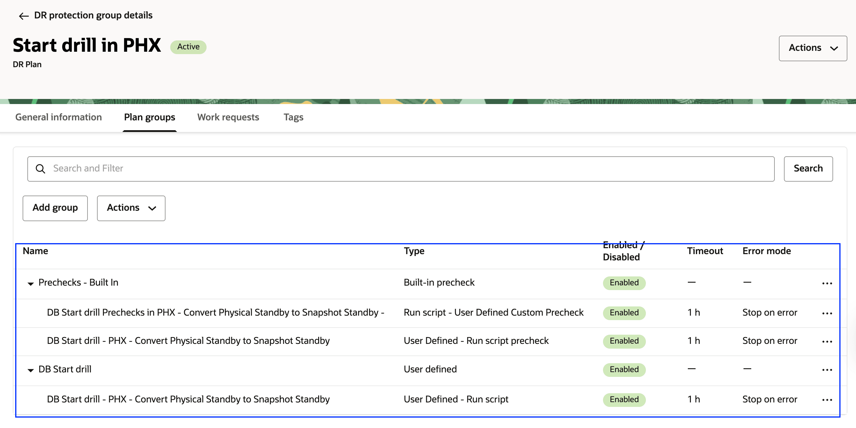

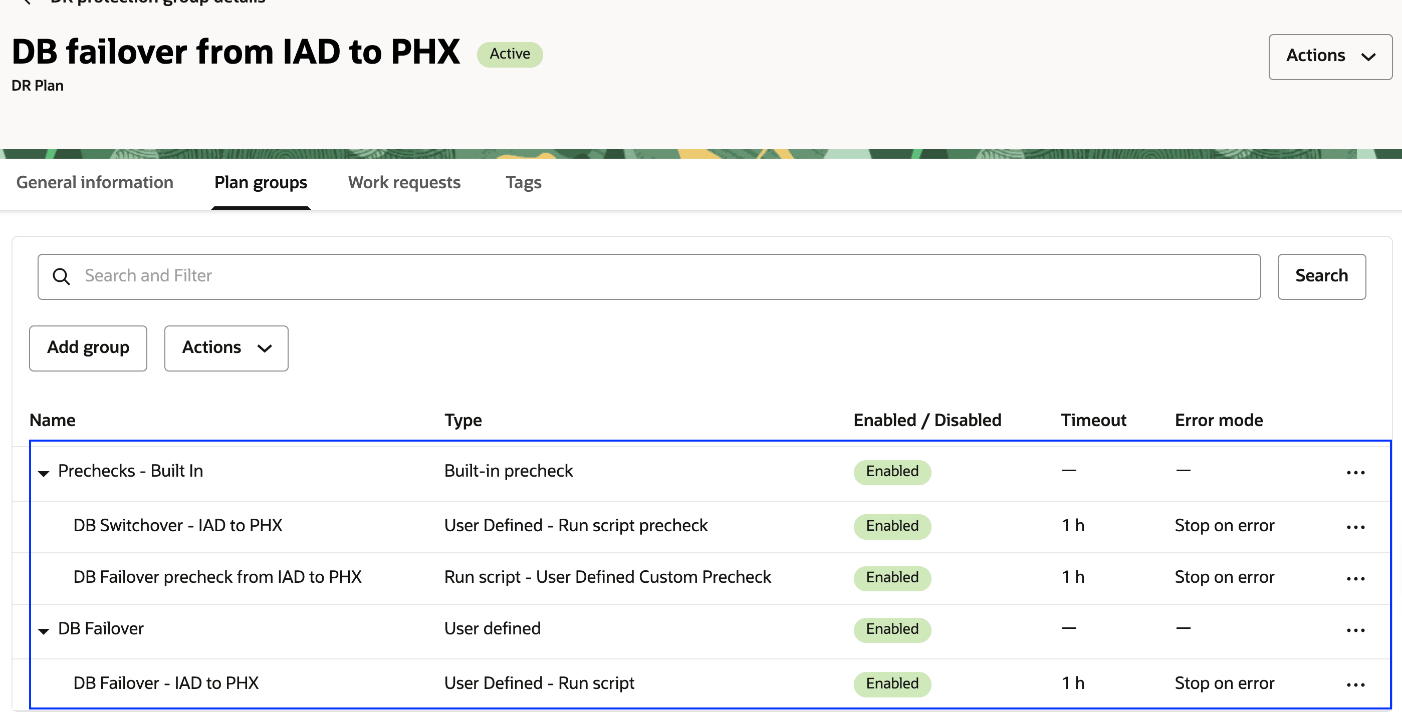

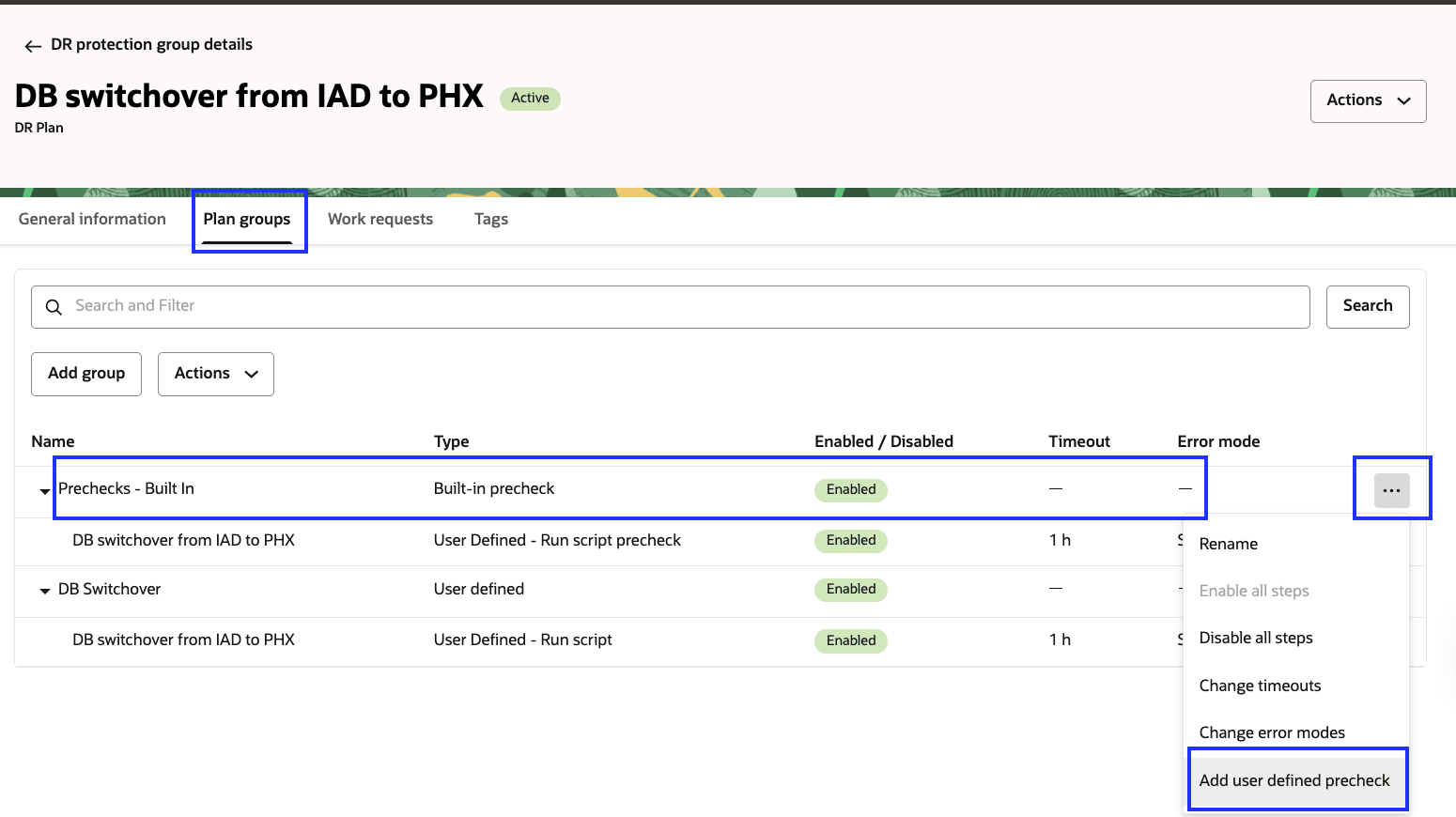

    Mappage de script de plan RS dans lequel la base de données exécutée dans la région 1 (Ashburn) est principale et la région 2 (Phoenix) est de secours
    Type de plan RS Instance cible Nom du script Commentaire
    Switchover script-phx db-prechk-switchover-iad-phx.sh Préchèque la permutation de base de données d'IAD à PHX
    Switchover script-phx db-switchover-iad-phx.sh Basculement de base de données de IAD vers PHX
    Failover script-phx db-prechk-failover-iad-phx.sh Préchèque le basculement de base de données d'IAD vers PHX
    Failover script-phx db-failover-iad-phx.sh Basculement de base de données de IAD vers PHX
    Start drill script-phx db-prechk-startdrill-phx.sh Avant de lancer le forage RS dans PHX
    Start drill script-phx db-startdrill-phx.sh Démarrer le forage RS dans PHX
    Stop drill script-phx db-prechk-stopdrill-phx.sh Précher l'arrêt du forage RS dans PHX
    Stop drill script-phx db-stopdrill-phx.sh Arrêter le forage RS dans PHX

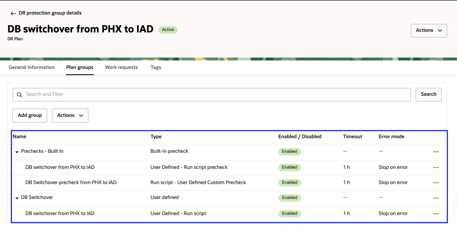

    Mappage de script de plan RS dans lequel la base de données exécutée dans la région 2 (Phoenix) est principale et la région 2 (Ashburn) est de secours
    Switchover script-iad db-prechk-switchover-phx-iad.sh Préchèque la permutation de base de données de PHX à IAD
    Switchover script-iad db-switchover-phx-iad.sh Basculement de base de données de PHX vers IAD
    Failover script-iad db-prechk-failover-phx-iad.sh Préchèque le basculement de base de données de PHX vers IAD
    Failover script-iad db-failover-phx-iad.sh Basculement de base de données de PHX vers IAD
    Start drill script-iad db-prechk-startdrill-iad.sh Avant de lancer le forage RS dans IAD
    Start drill script-iad db-startdrill-iad.sh Démarrer le forage RS dans IAD
    Stop drill script-iad db-prechk-stopdrill-iad.sh Précher l'arrêt du forage RS dans IAD
    Stop drill script-iad db-stopdrill-iad.sh Arrêter le forage RS dans IAD
Note : Pour plus de clarté et de facilité d'utilisation, nous avons créé plusieurs scripts d'encapsuleur bash adaptés à des types de plan RS et à des régions spécifiques. Ces scripts utilisent un script Python partagé pour les transitions de rôle de base de données, que vous pouvez personnaliser en fonction de vos propres besoins et de votre environnement.

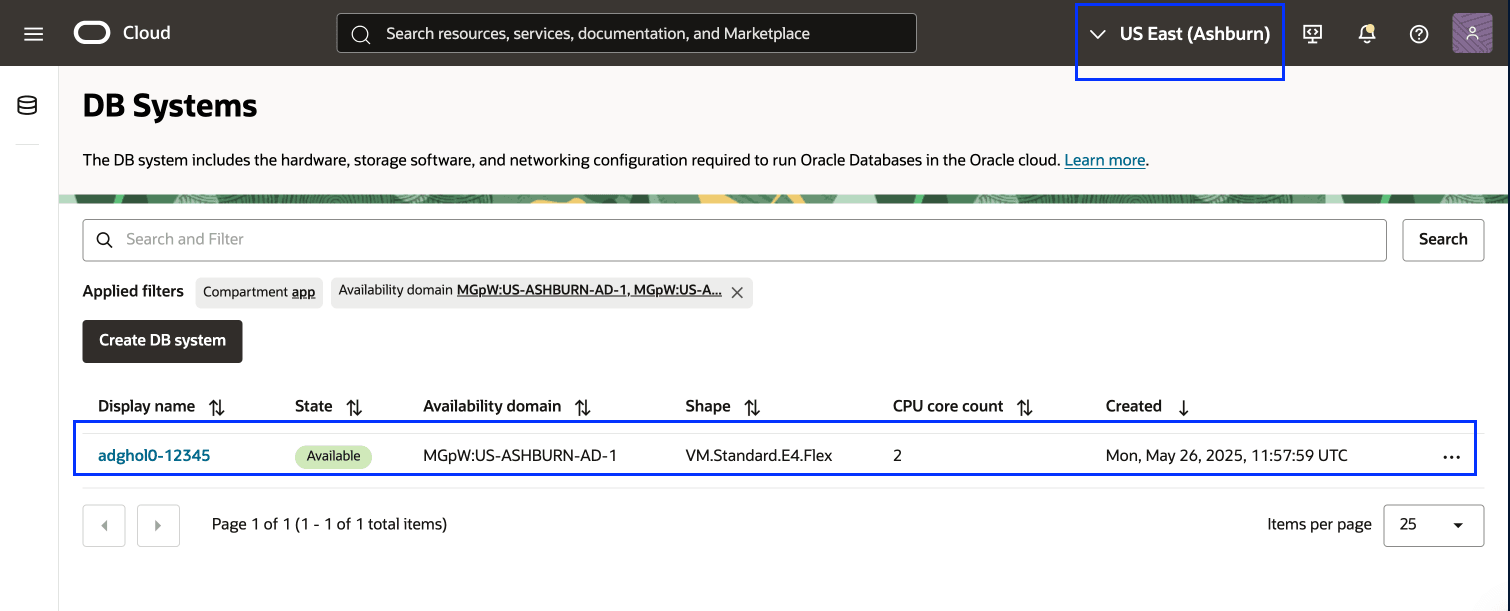

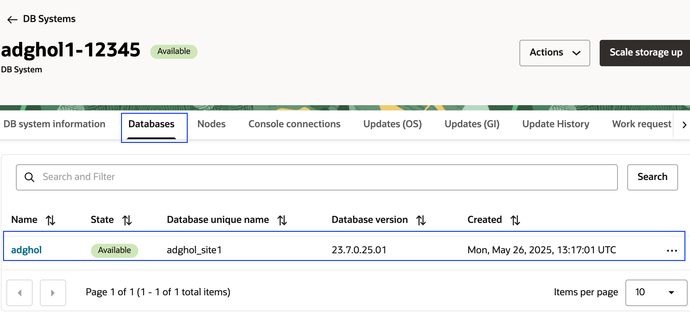

  3. Sélectionnez le système de base de données, dans notre exemple, il s'agit de adghol0-12345.
    Figure 1.1 : Système de base de données dans la région 1

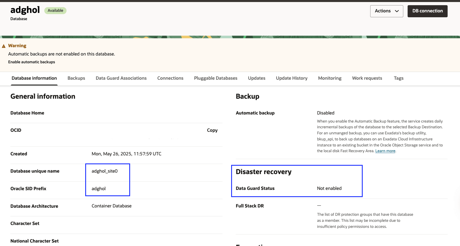

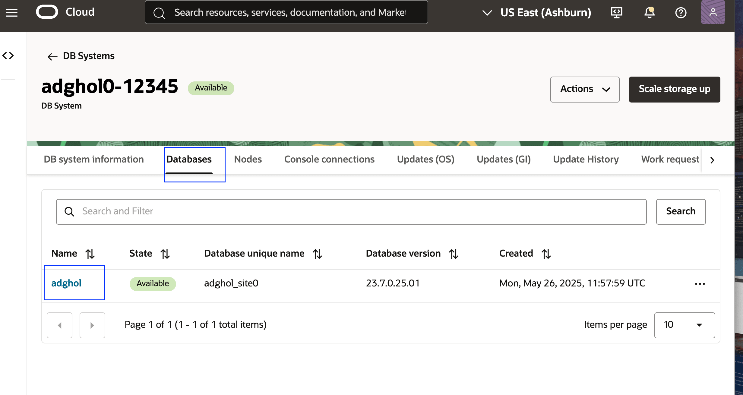

  4. Naviguez jusqu'à l'onglet Bases de données et sélectionnez la base de données adghol.
    Figure 1.2 : Base de données de la région 1

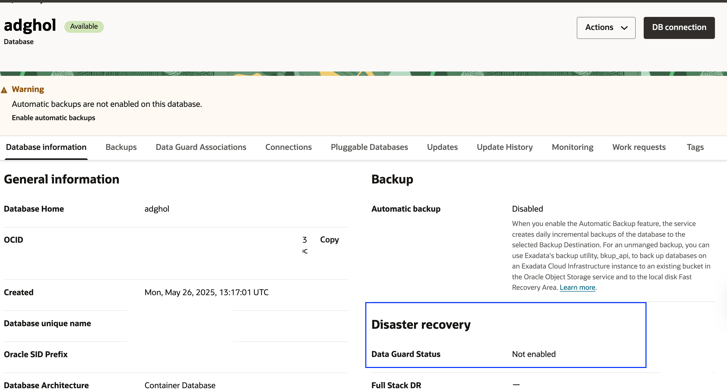

  5. Vérifiez que le statut Data Guard est Non activé. Cela confirme qu'Oracle Data Guard n'est pas configuré à l'aide de la console OCI.
    Figure 1.3 : Statut du plan de contrôle Data Guard dans la région 1

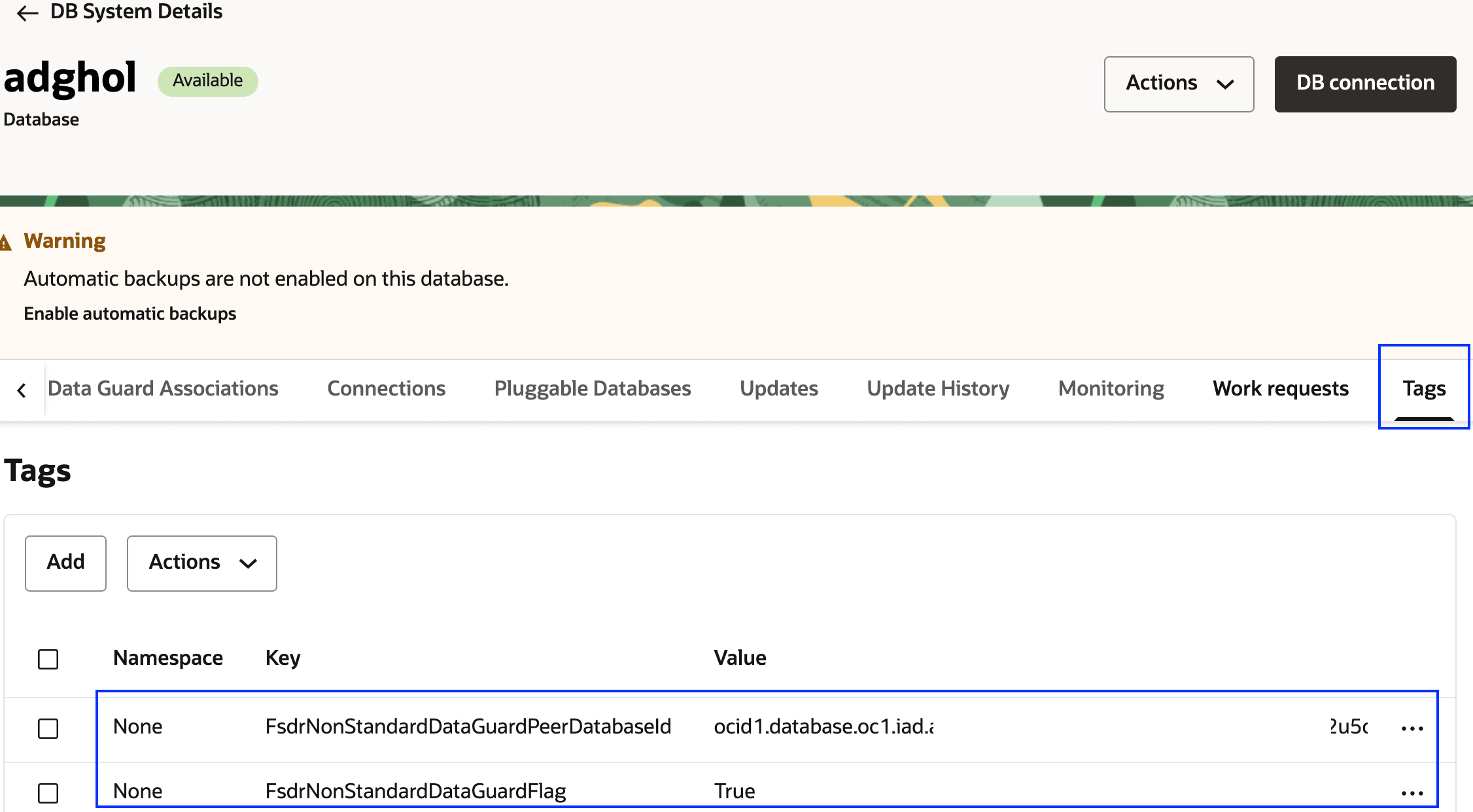

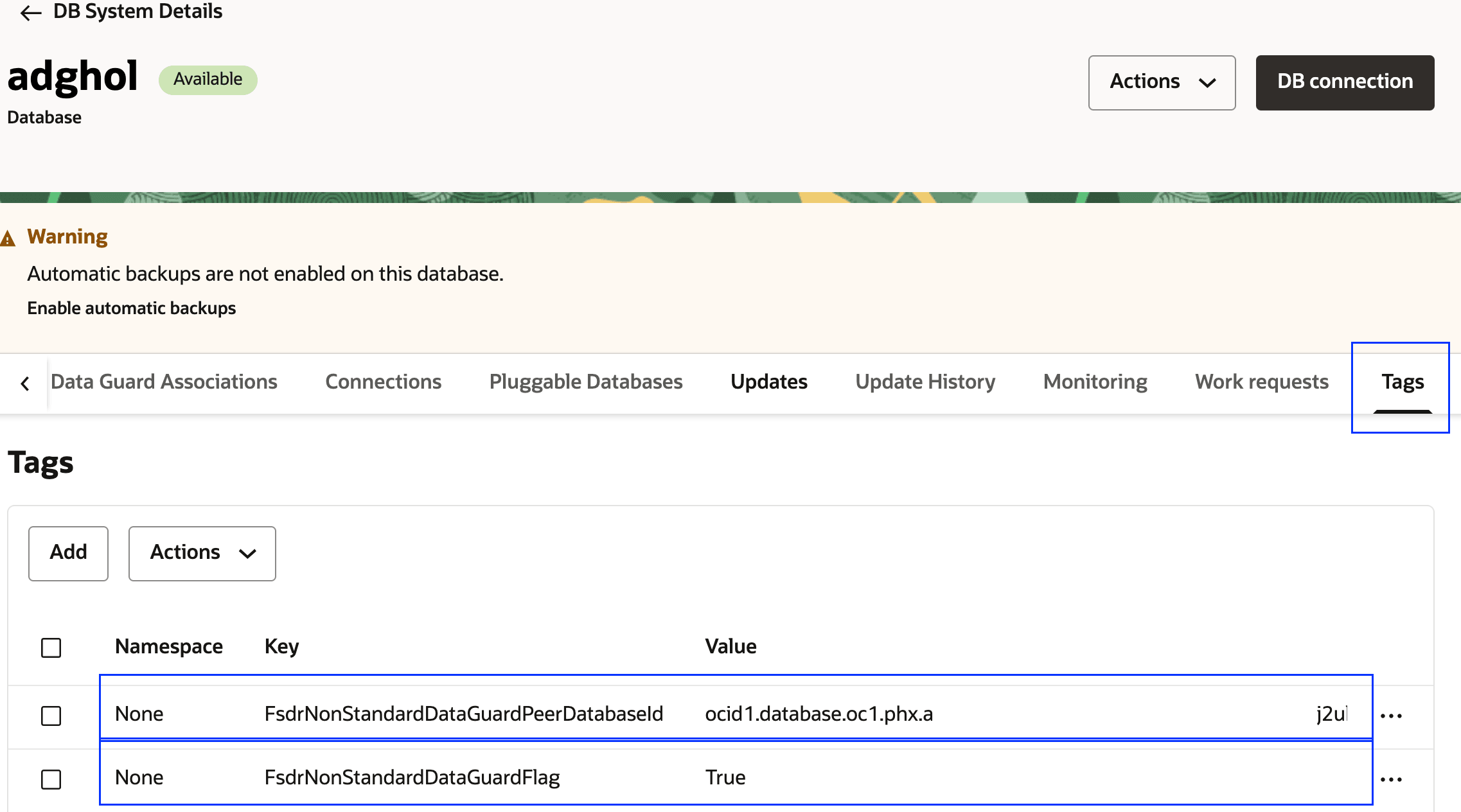

  6. Naviguez jusqu'à l'onglet Marqueurs et créez les marqueurs à structure libre. Vous devez remplacer la valeur de Peer DB OCID en fonction de votre configuration. Dans cet exemple, vous devez ajouter l'OCID de la base de données de la région Phoenix.
    Clé d'étiquette Valeur
    FsdrNonStandardDataGuardPeerDatabaseId Peer DB OCID
    FsdrNonStandardDataGuardFlag True
    Marqueurs iad-db-dataguard
    Figure 1.4 : Marqueurs de base de données dans la région 1

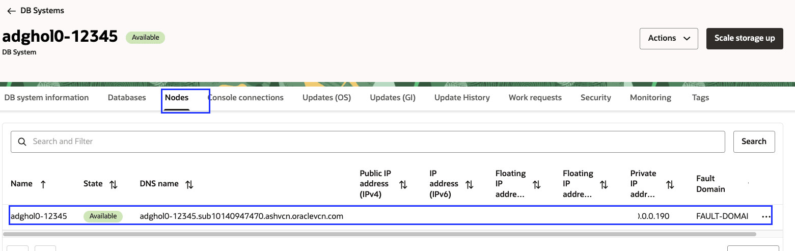

  7. Allez aux systèmes de base de données et sélectionnez Noeuds.
    Figure 1.5 : Noeud de base de données dans la région 1
    Note : Il s'agit d'une configuration non RAC. Vous verrez donc un noeud de base de données unique. S'il s'agissait d'une configuration d'Oracle Real Application Clusters, vous verriez deux noeuds.

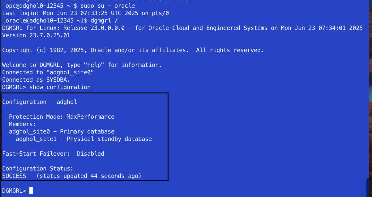

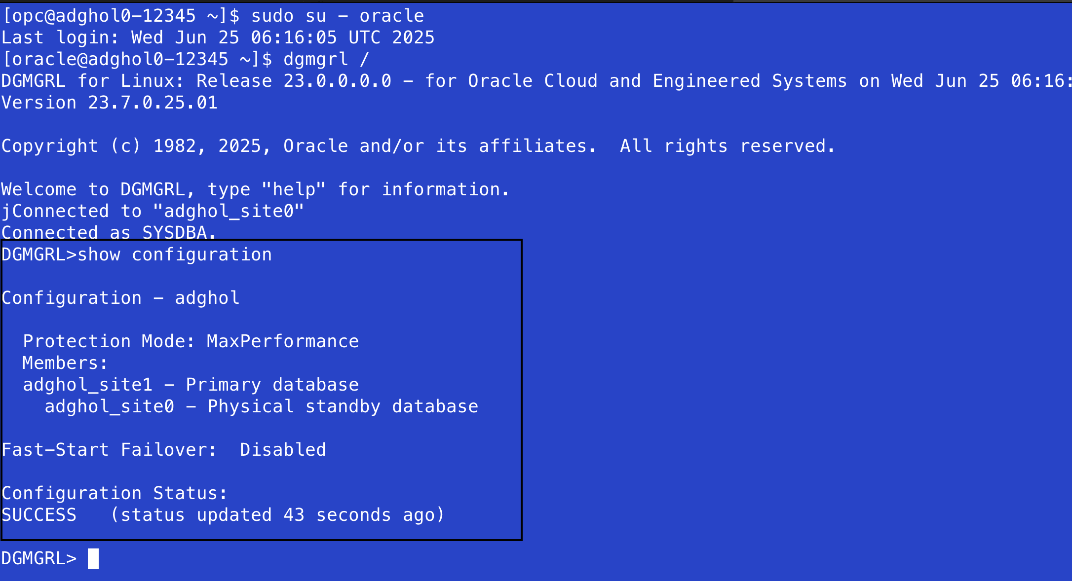

  8. Connectez-vous au noeud de base de données et passez à l'utilisateur oracle. Utilisez Oracle Data Guard Broker pour vérifier les rôles.
    dgmgrl
    show configuration
    Figure 1.6 : Statut de Data Guard dans la région 1
    Résultat attendu :
    • adghol_site0 doit apparaître en tant que base de données principale.
    • adghol_site1 doit apparaître en tant que base de données de secours physique.
    • Configuration Status doit apparaître Réussite.
    S'il y a des erreurs et que les rôles de base de données ne sont pas conformes aux attentes, vous devez corriger les erreurs à l'aide de la documentation d'Oracle Data Guard.
  9. Connectez-vous à la console OCI et naviguez jusqu'à Oracle Database et cliquez sur Oracle Base Database Service.

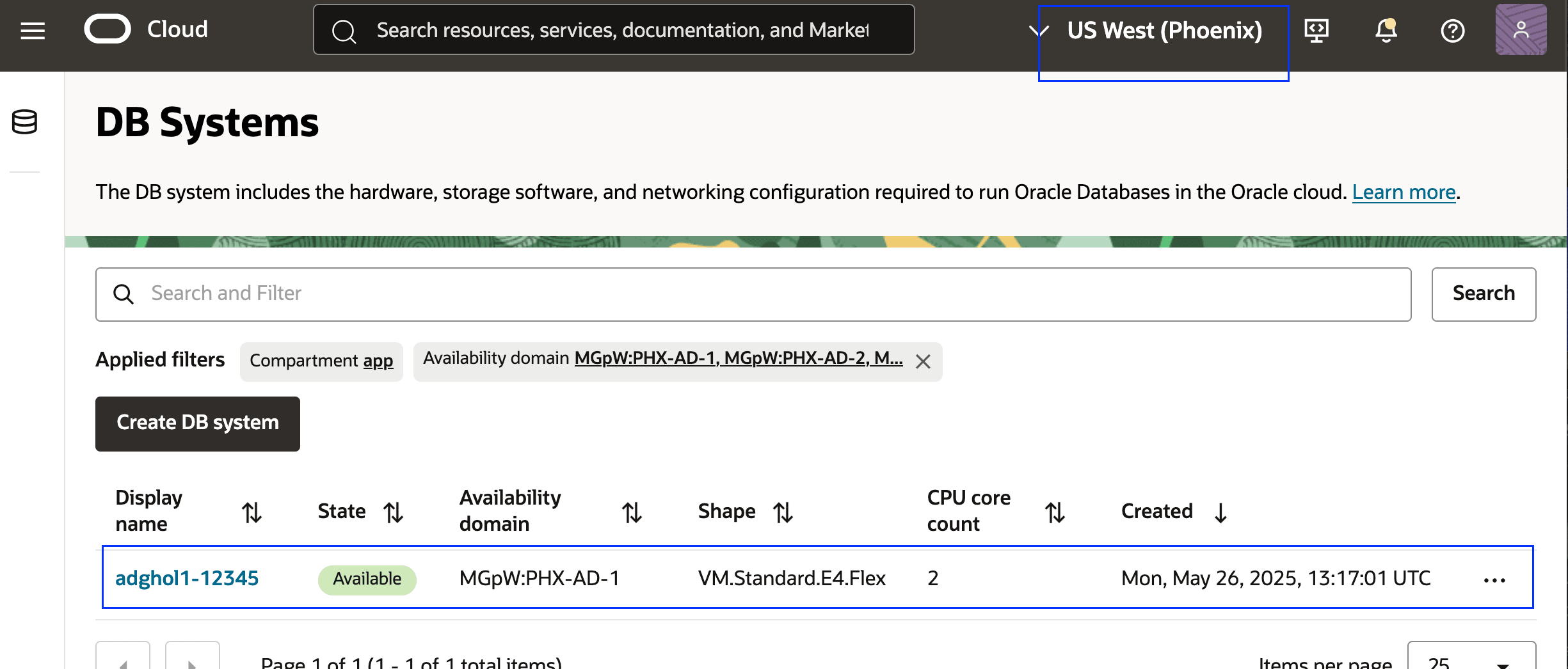

  10. Assurez-vous que le contexte de région OCI est réglé à Région 2 (Phoenix).
  11. Sélectionnez le système de base de données, dans notre exemple, adghol1-12345
    Figure 1.7 : Système de base de données dans la région 2
  12. Naviguez jusqu'à l'onglet Bases de données et sélectionnez la base de données adghol.
    Figure 1.8 : Base de données de la région 2
  13. Vérifiez que le statut Data Guard est Non activé. Cela confirme qu'Oracle Data Guard n'est pas configuré à l'aide de la console OCI.
    Figure 1.9 : Statut du plan de contrôle Data Guard dans la région 2
  14. Naviguez jusqu'à l'onglet Marqueurs et créez les marqueurs à structure libre. Vous devez remplacer la valeur de Peer DB OCID en fonction de votre configuration. Dans cet exemple, vous devez ajouter l'OCID de la base de données de la région Ashburn.
    Mots-clés phx-db-dataguard
    Figure 1.10 : Marqueurs de base de données dans la région 2
  15. Répétez les étapes 7 et 8, mais connectez-vous cette fois au noeud de base de données dans la région 2 (région de secours).
    • Assurez-vous d'être connecté en tant qu'utilisateur oracle sur le noeud de base de données Région 2.
    • Vérifiez les rôles Oracle Data Guard à l'aide de dgmgrl, comme à l'étape 8.

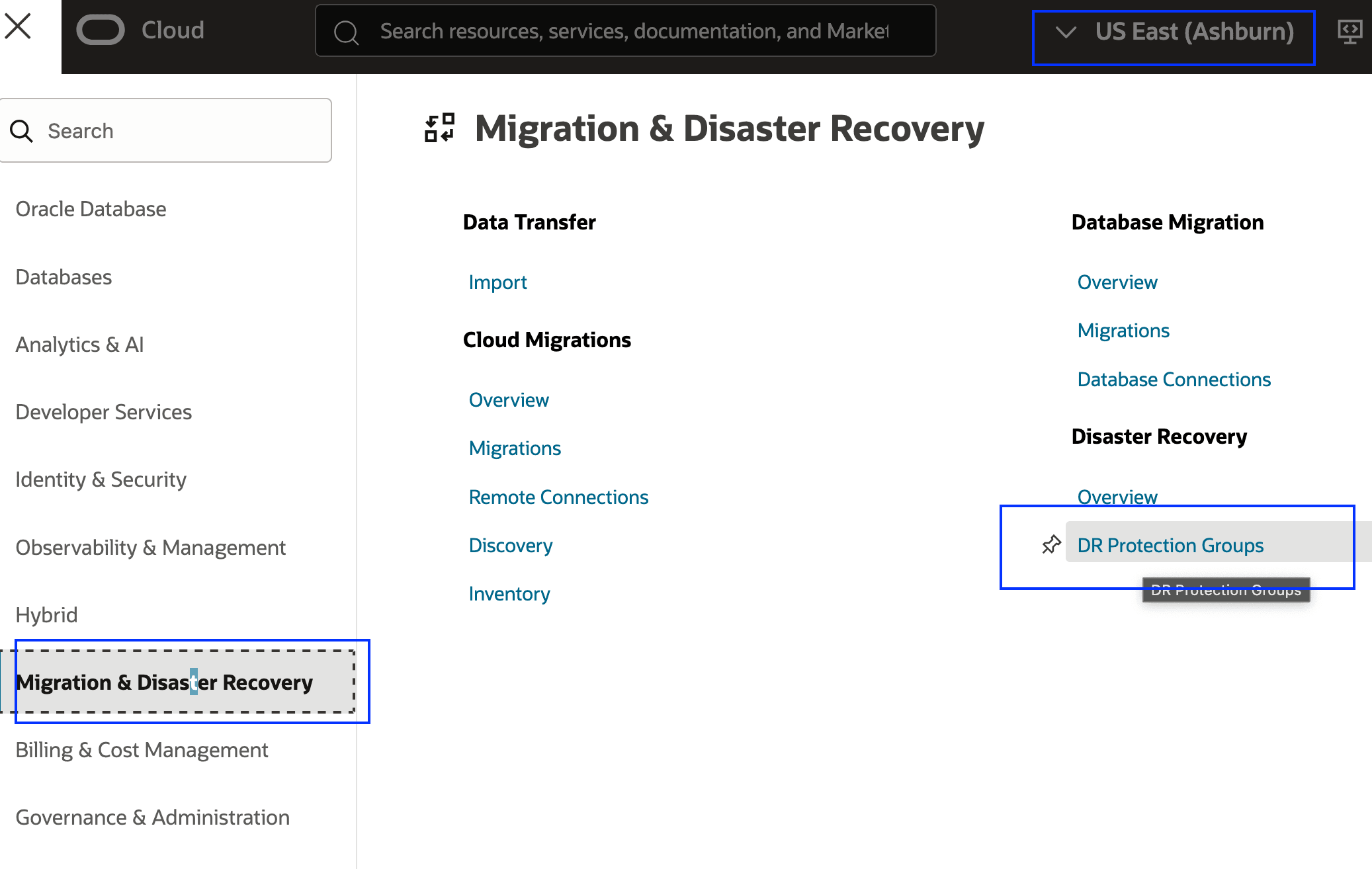

  1. Allez à la console OCI et naviguez jusqu'à Groupes de protection RS, comme illustré dans la figure 2.1.
    1. Assurez-vous que le contexte de région OCI est réglé à Région 1 (Ashburn).
    2. Cliquez sur Migration et récupération après sinistre.
    3. Cliquez sur Groupes de protection RS.
    Figure 2.1 : Naviguez jusqu'aux groupes de protection RS

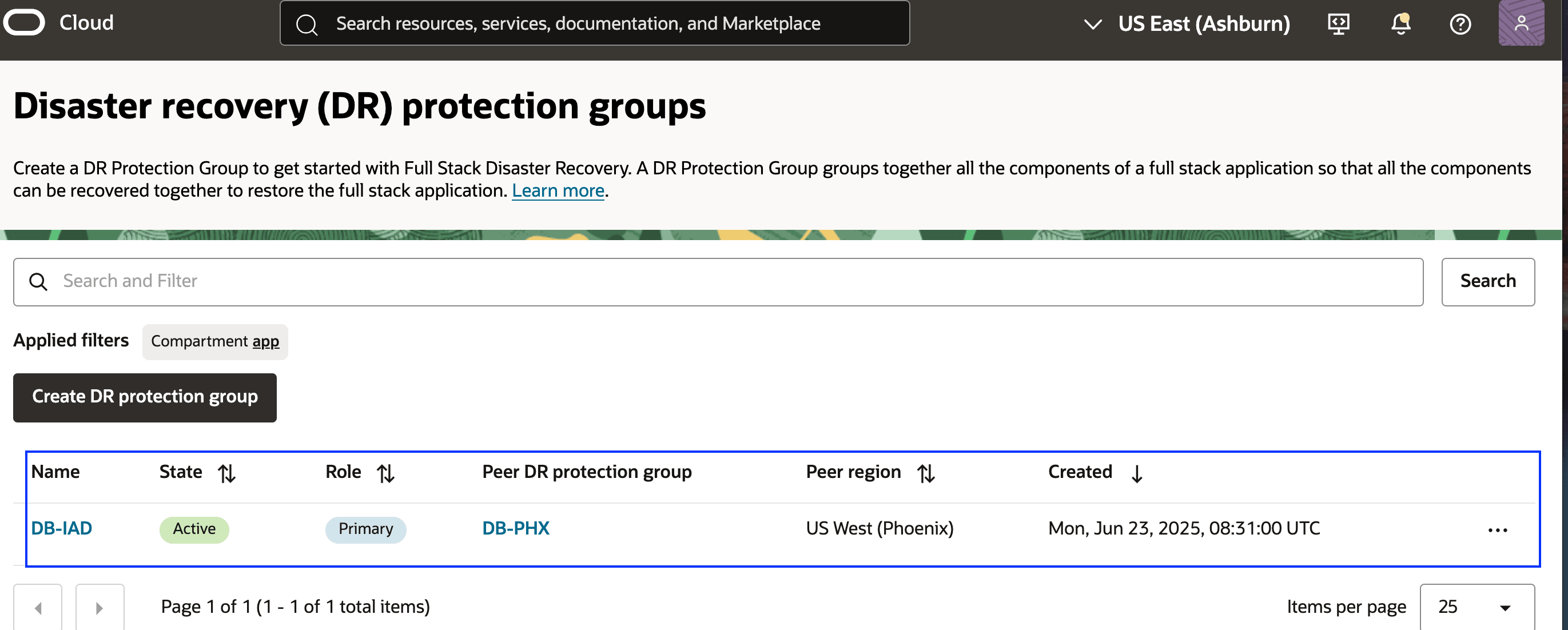

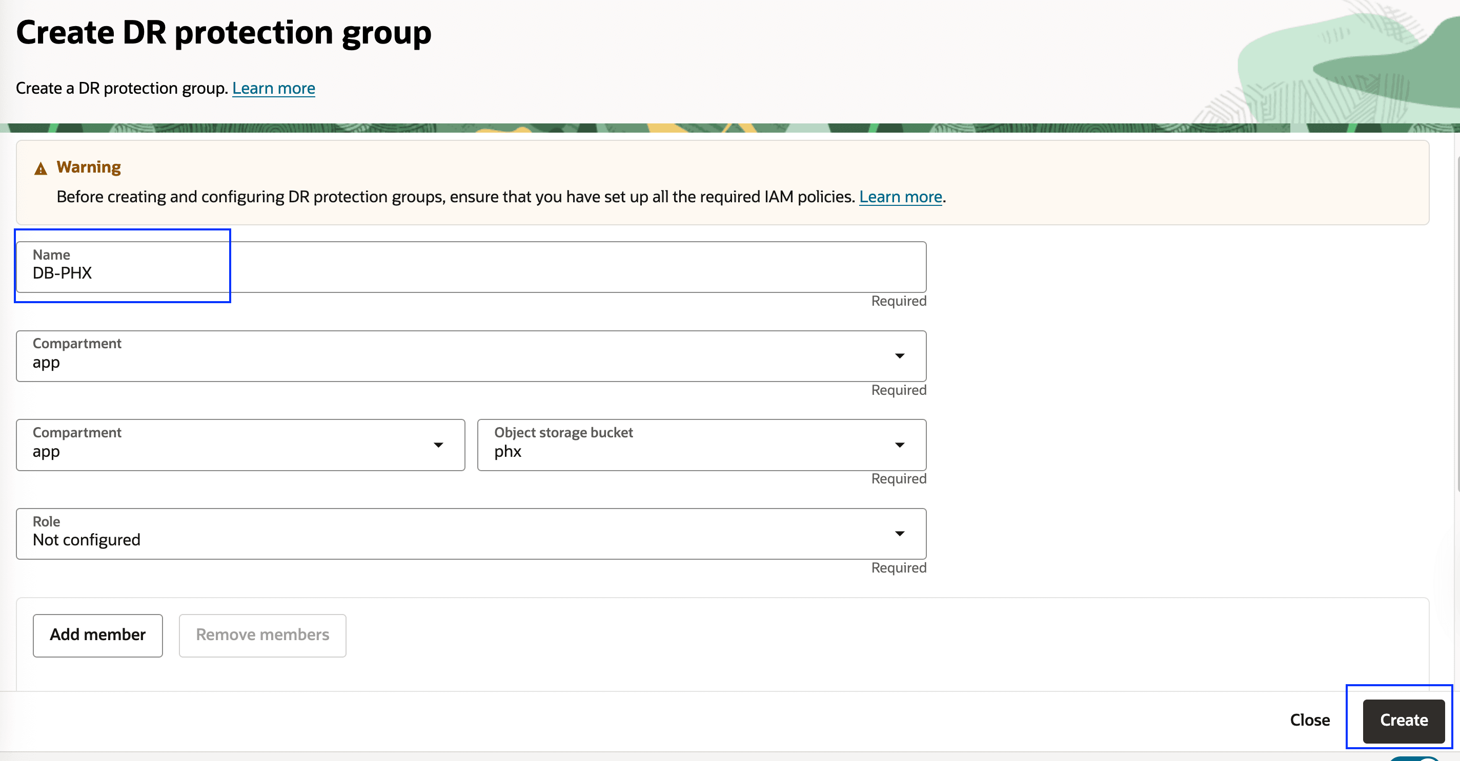

  2. Créez un groupe de protection RS de base dans la région 1, comme illustré à la figure 2.2. Le pair, le rôle et les membres seront affectés aux étapes ultérieures.
    1. Sélectionnez le compartiment dans lequel vous souhaitez créer le groupe de protection RS.
    2. Cliquez sur Créer un groupe de protection RS.
    3. Utilisez un nom significatif pour le groupe de protection RS.
    4. Sélectionnez Seau de stockage d'objets OCI pour les journaux de récupération après sinistre de pile complète OCI.
    5. Cliquez sur Créer.
    Figure 2.2 : Paramètres nécessaires pour créer un groupe de protection RS dans la région 1

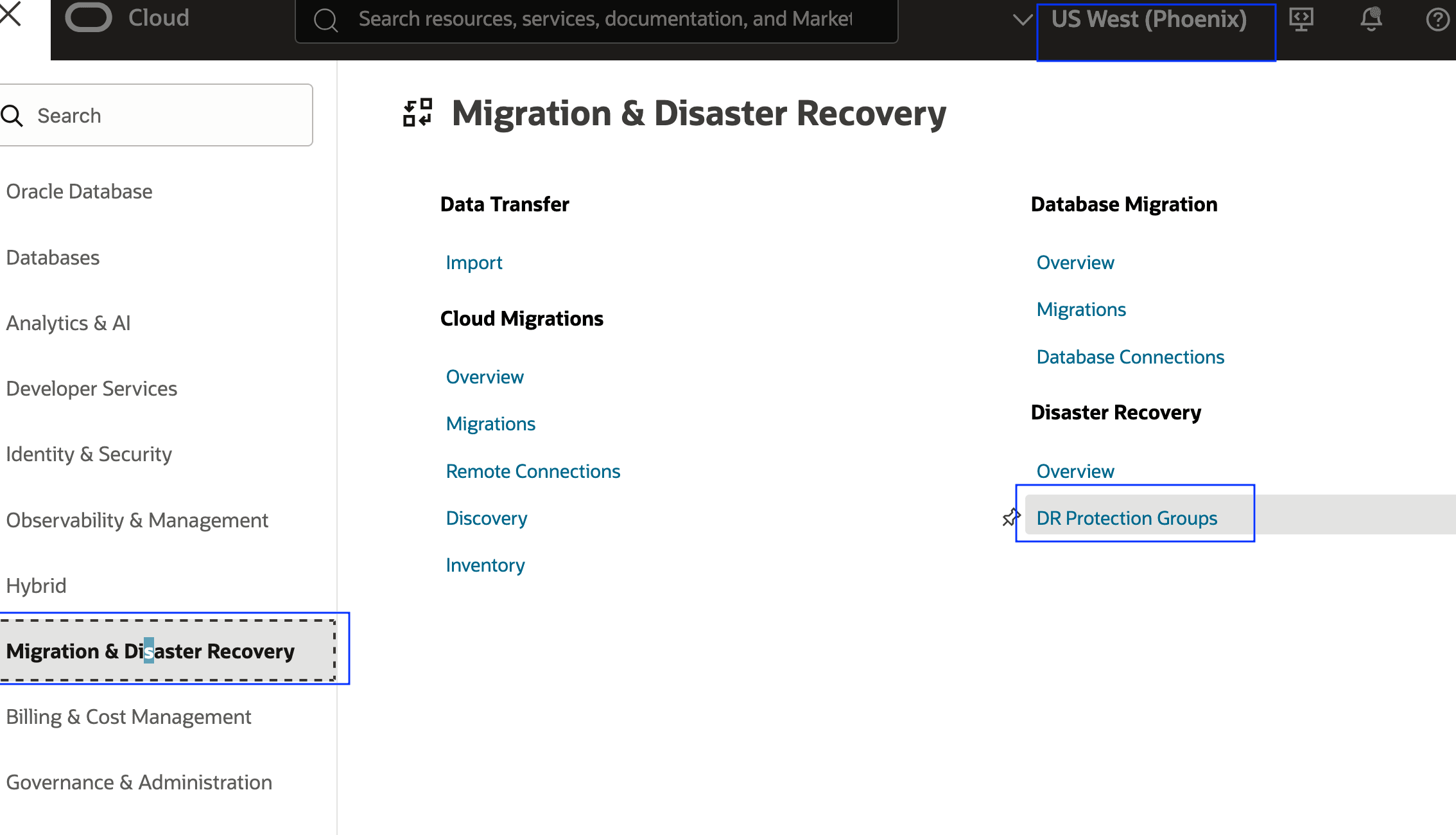

  1. Allez à la console OCI, naviguez jusqu'à Groupes de protection RS, comme illustré à la figure 2.3.
    1. Assurez-vous que le contexte de région OCI est réglé à Région 2 (Phoenix).
    Figure 2.3 : Naviguez jusqu'aux groupes de protection RS
  2. Créez un groupe de protection RS de base dans la région 2, comme illustré à la figure 2.4. Le pair, le rôle et les membres seront affectés aux étapes ultérieures.
    3. Utilisez un nom significatif pour la passerelle DRPG.
    dg-drpg-create-phx-finish.pn
    Figure 2.4 : Paramètres nécessaires pour créer un groupe de protection RS dans la région 2
Tâche 2.3 : Associer des groupes de protection dans la région 1 et la région 2

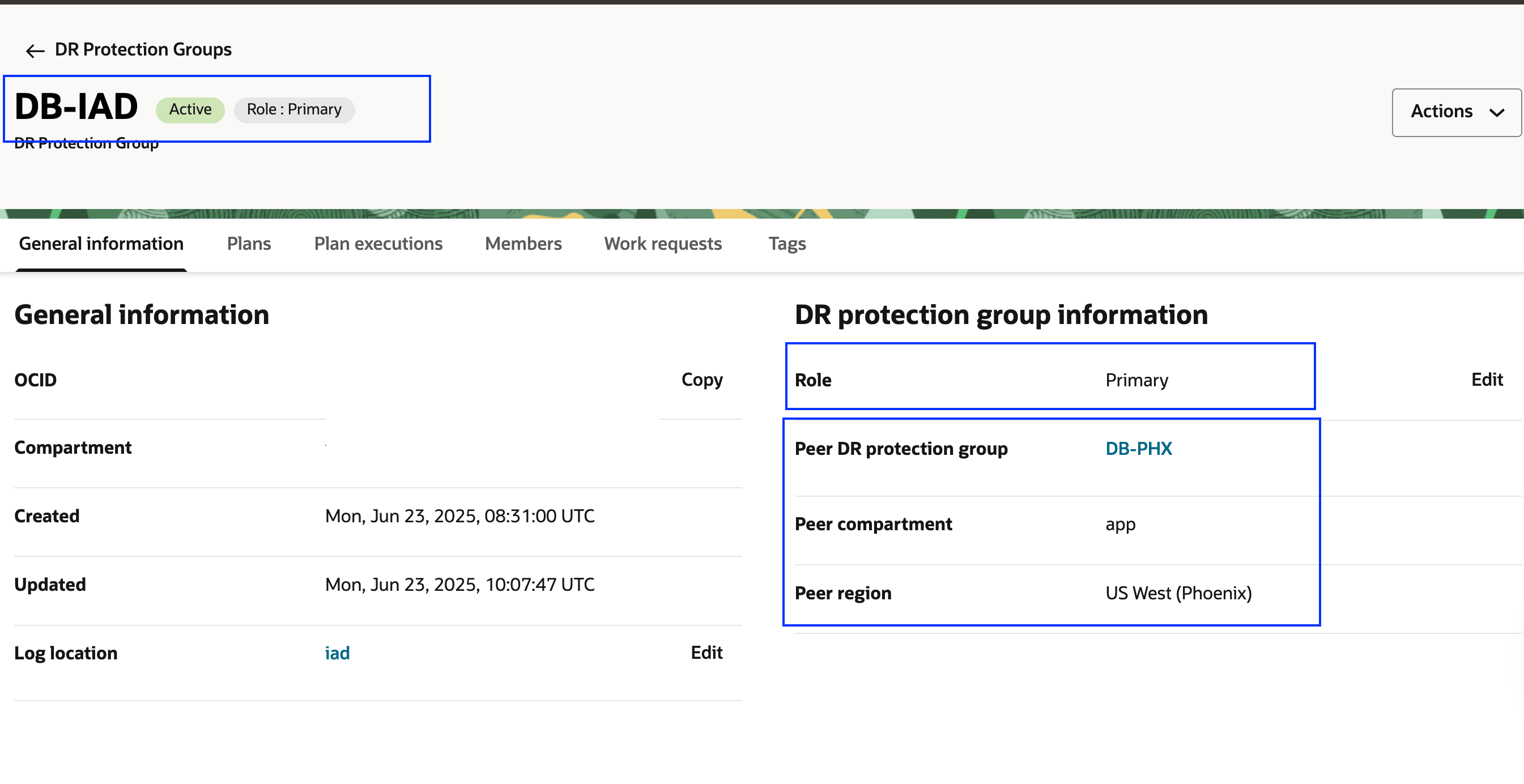

Associez les DRPG de chaque région en tant que pairs et affectez les rôles de pairs de la base principale et de la base de secours. Les rôles de base de données principale et de base de secours sont automatiquement modifiés par la récupération après sinistre de pile complète OCI dans le cadre de toute opération de récupération après sinistre/exécution de plan de récupération après sinistre. Il n'est pas nécessaire de gérer les rôles manuellement à tout moment.

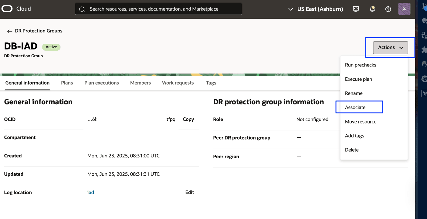

  1. Allez à la page Détails du groupe de protection RS.
    2. Cliquez sur le menu déroulant Actions et cliquez sur Associer pour lancer le processus.
    Fig 2.5 : Démarrer l'association DRPG

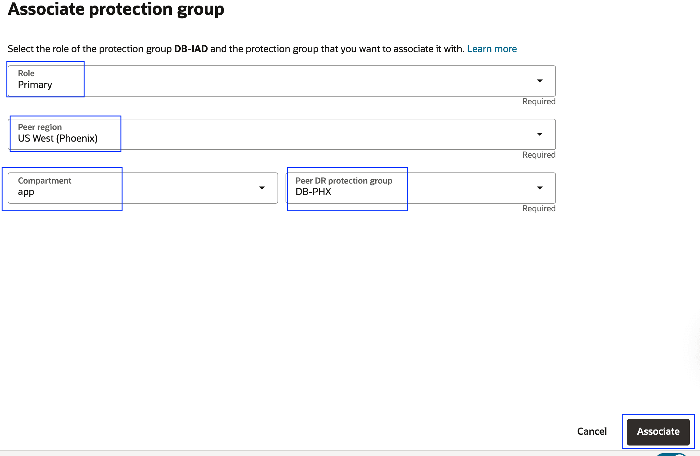

  2. Entrez les informations suivantes .
    1. Rôle : Sélectionnez le rôle Principal. La récupération après sinistre de pile complète OCI affectera automatiquement le rôle de secours à la région 2.
    2. Région d'appairage : Sélectionnez la région 2 (Phoenix), où l'autre groupe de protection RS a été créé.
    3. Groupe de protection RS pair : Sélectionnez le groupe de protection RS pair qui a été créé.
    4. Cliquez sur associer.
    Fig 2.6 : Paramètres nécessaires pour associer les passerelles DRPG
La récupération après sinistre de pile complète pour OCI affiche une valeur similaire à celle indiquée dans l'image suivante, une fois l'association terminée.

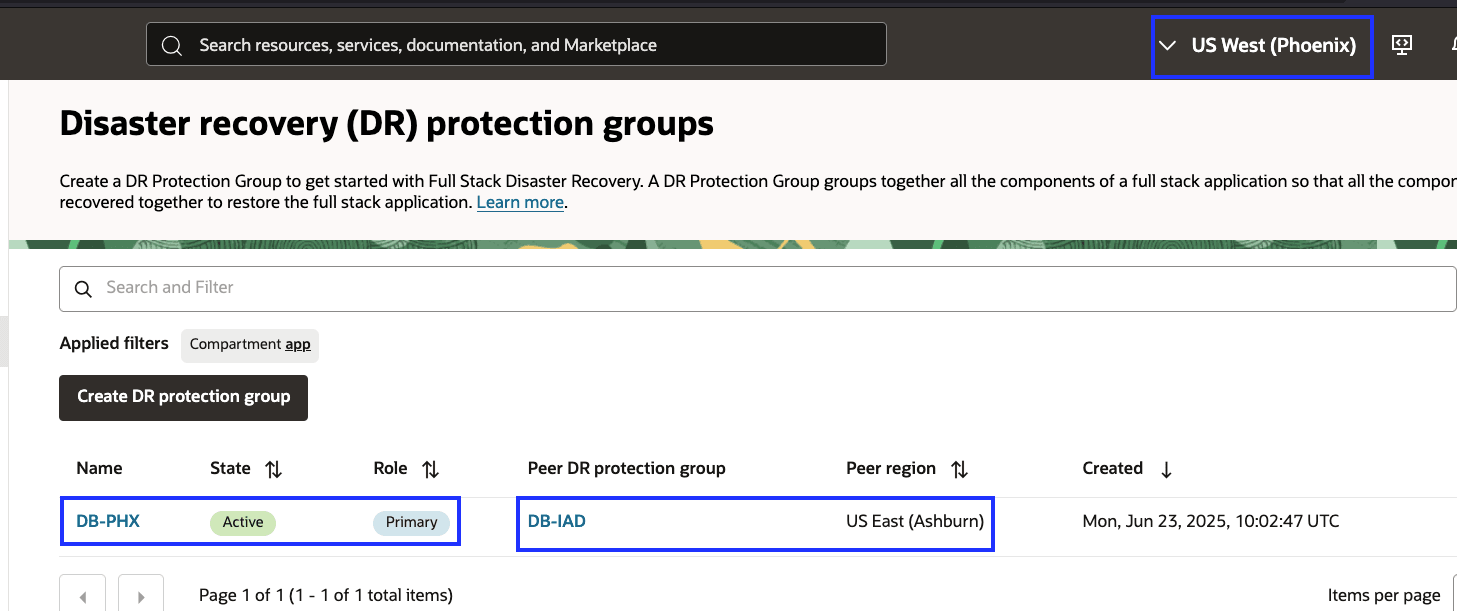

Fig 2.7 : Affichage de la relation d'appairage du point de vue DRPG individuel
Les mêmes informations peuvent être trouvées chaque fois que le contexte/vue est d'une perspective globale montrant tous les groupes de protection RS, comme indiqué dans l'image suivante.
Fig 2.8 : Affichage de la relation d'appairage dans la perspective DRPG globale

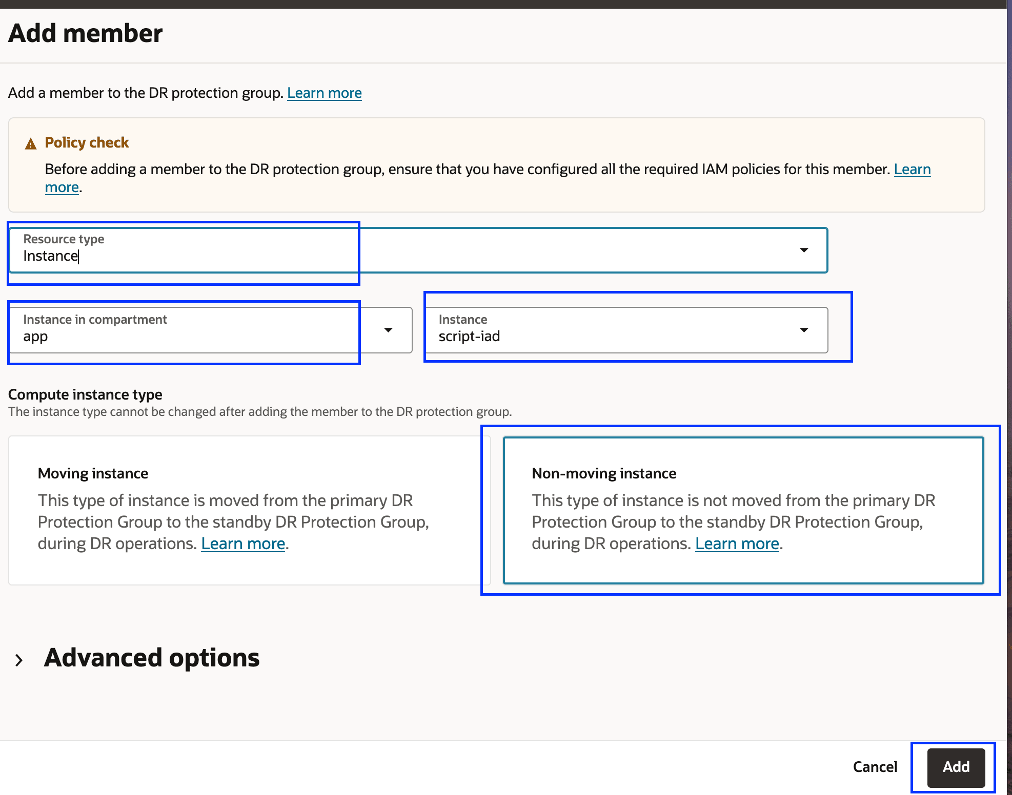

  2. Ajoutez une instance de calcul pour les scripts du programme de traitement de base de données.
    1. Sélectionnez Ajouter un membre
    2. Sélectionnez Instance sous Calcul en tant que membre Type de ressource.
    3. Sélectionnez l'instance de calcul hébergeant les scripts du programme de traitement de base de données.
    4. Sélectionnez Instance non mobile.
    5. Cliquez sur Ajouter.
    Fig 3.2 : Ajout d'une instance de calcul à la passerelle DRPG dans la région 1
    Vérifiez l'instance de calcul ajoutée.
    Fig 3.2 : Instance de calcul ajoutée à la passerelle DRPG dans la région 1

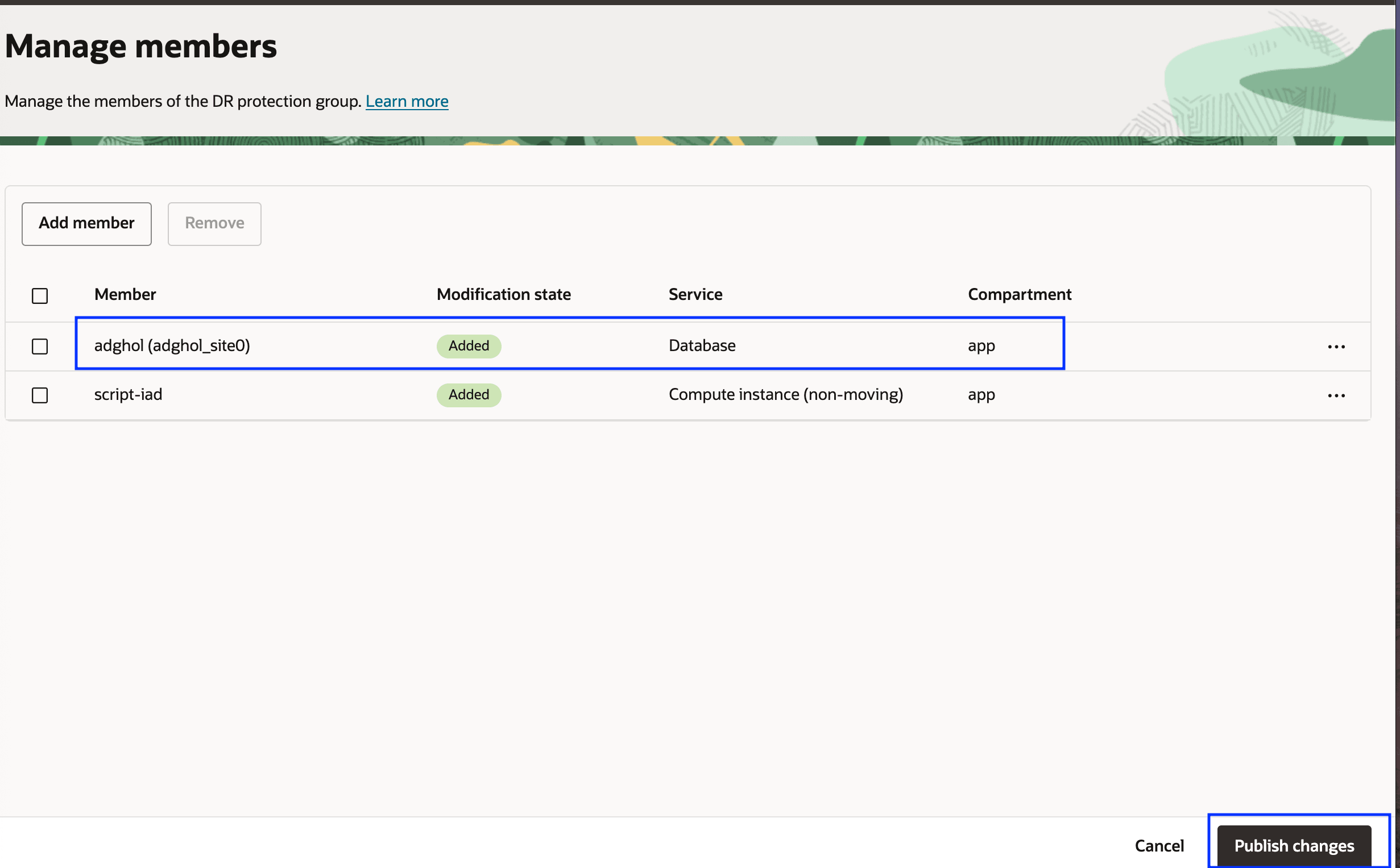

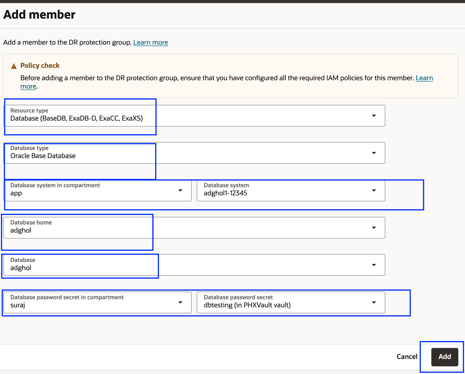

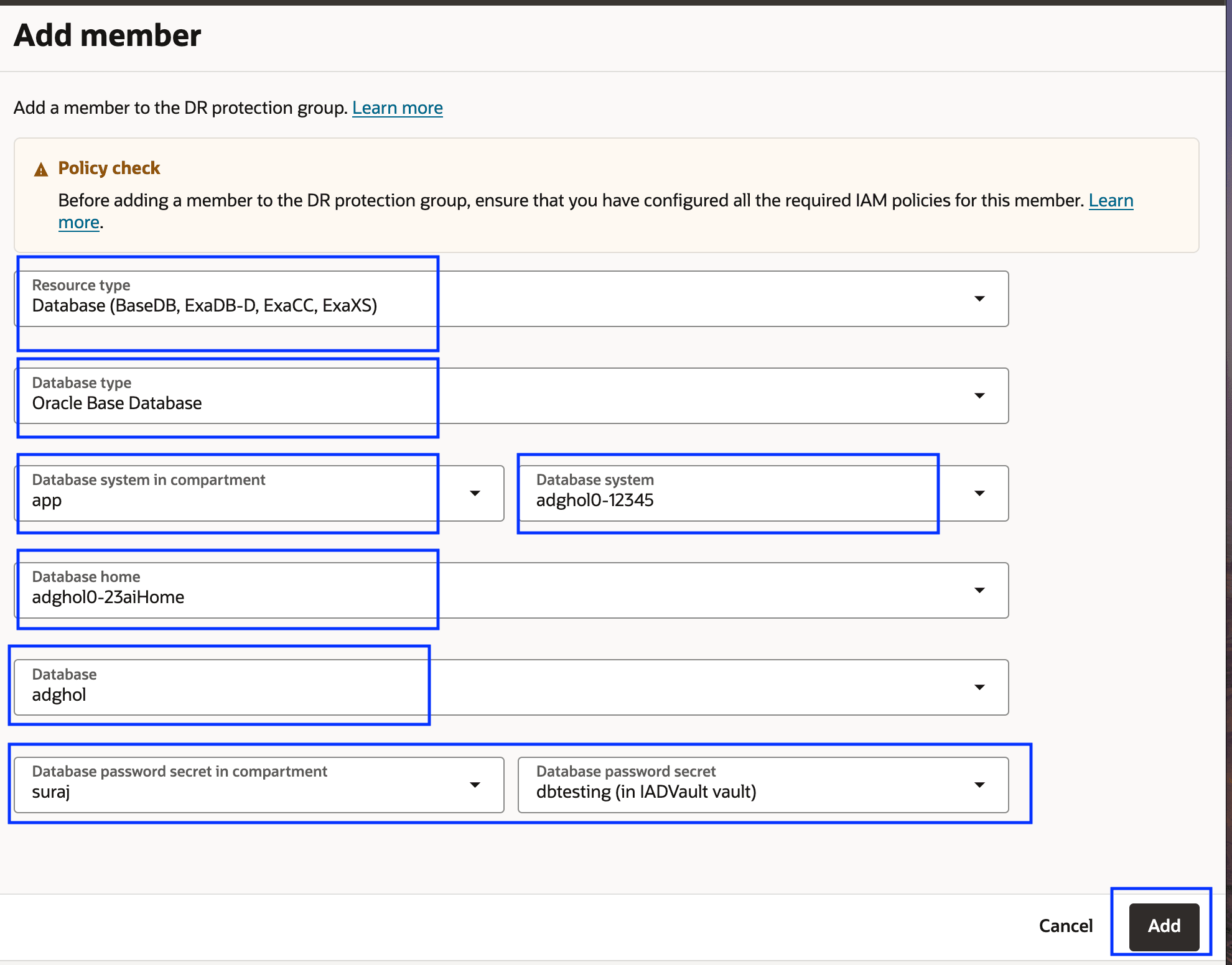

  3. Ajoutez la base de données principale. Cliquez sur Ajouter un membre
    2. Sélectionnez Oracle Database -> Base de données (base de données de base,ExaDB-D,ExaCC,ExaXS) en tant que membre Type de ressource.
    3. Sélectionnez Base de données de base Oracle comme type de base de données.
    4. Sélectionner un système de base de données.
    5. Sélectionner un répertoire de base.
    6. Sélectionnez Base de données.
    7. Sélectionnez Clé secrète du mot de passe de la base de données
    8. Cliquez sur Ajouter
    Fig 3.3 : Paramètres nécessaires pour ajouter la base de données principale

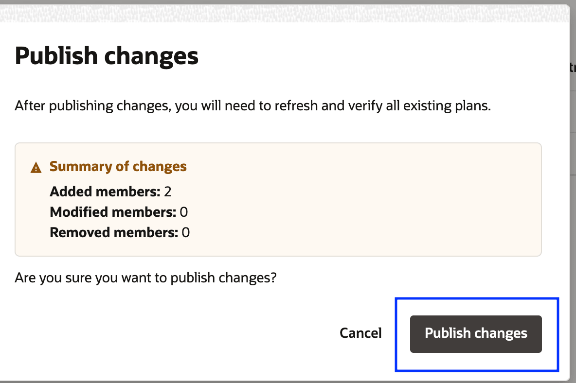

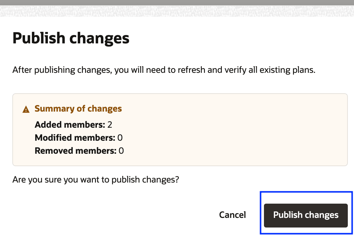

    Vérifiez la base principale ajoutée et publiez les deux membres.
    Fig 3.4 : Base de données principale ajoutée à la passerelle DRPG dans la région 1
    Fig 3.5 : Publier des membres dans la passerelle DRPG de la région 1

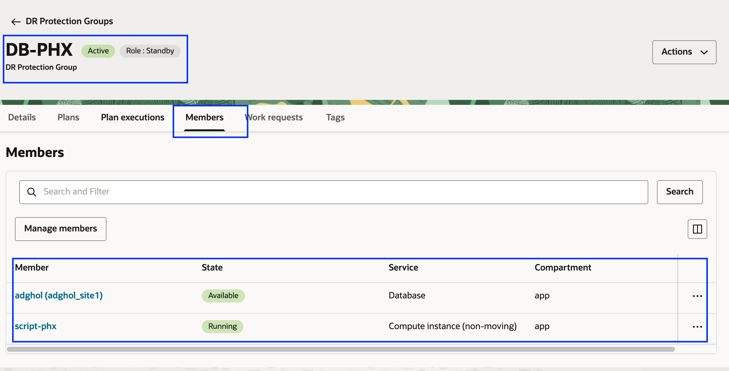

    Au bout de quelques minutes, les deux membres devraient être disponibles sous les membres.
    Fig 3.6 : Membres ajoutés à la passerelle DRPG de la région 1

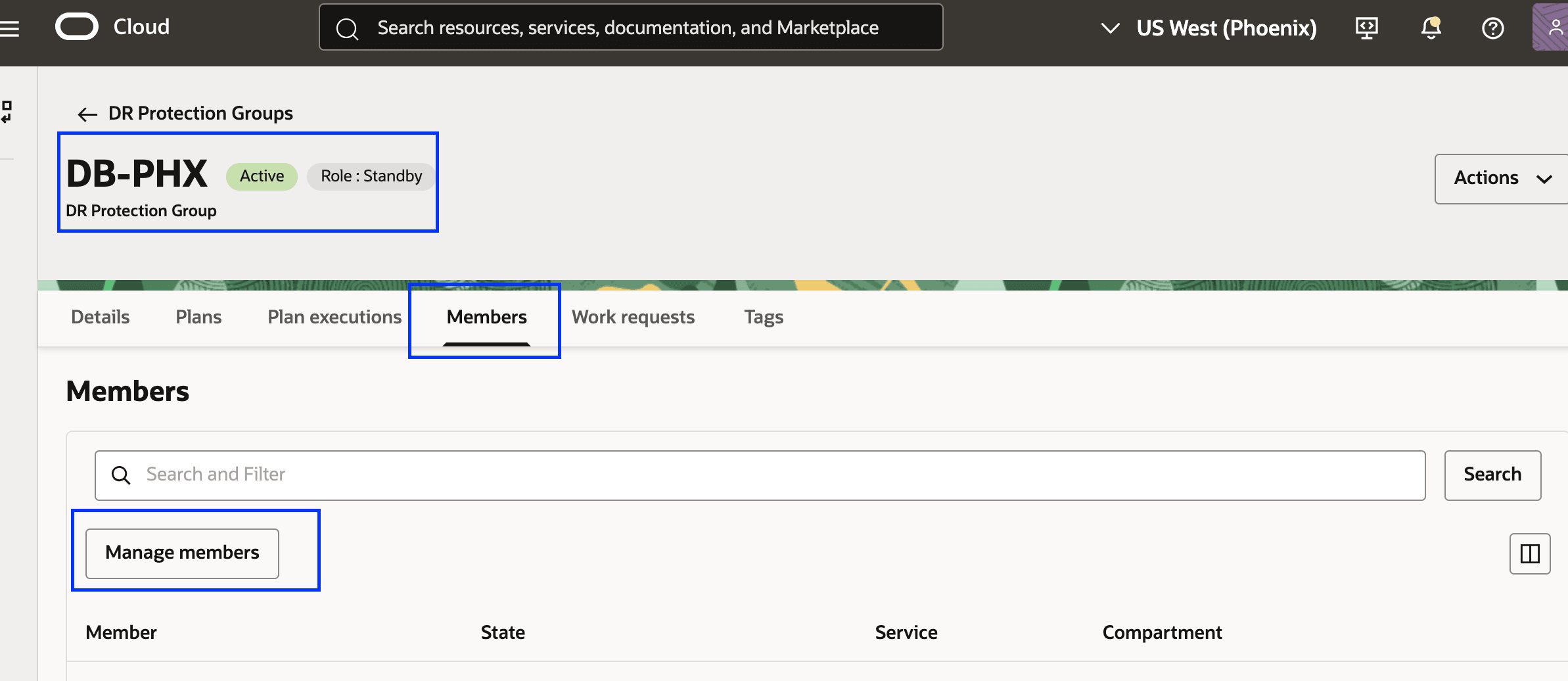

Tâche 3.2 : Ajouter des membres au groupe de protection RS dans la région 2
  1. Sélectionnez le groupe de protection RS dans la région 2, comme illustré dans l'image suivante.
    1. Assurez-vous que le contexte de région OCI est Région 2 (Phoenix).
    2. Sélectionnez le groupe de protection RS dans la région 2.
    3. Naviguez jusqu'à l'onglet Membres.
    4. Cliquez sur Gérer les membres.
    Fig 3.7 : Comment commencer à ajouter des membres au groupe de protection RS dans la région 2

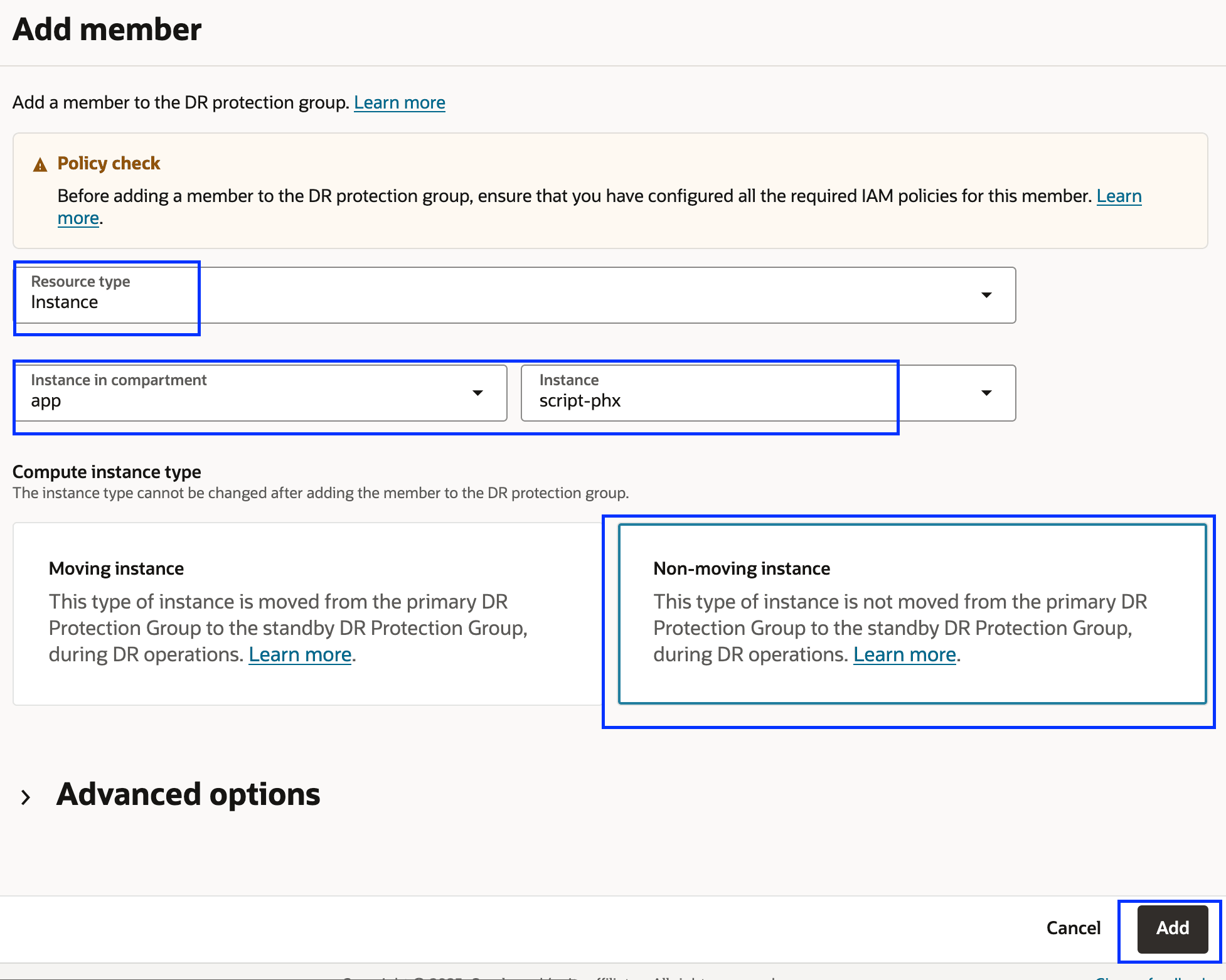

    Fig 3.8 : Ajout d'une instance de calcul à la passerelle DRPG dans la région 2

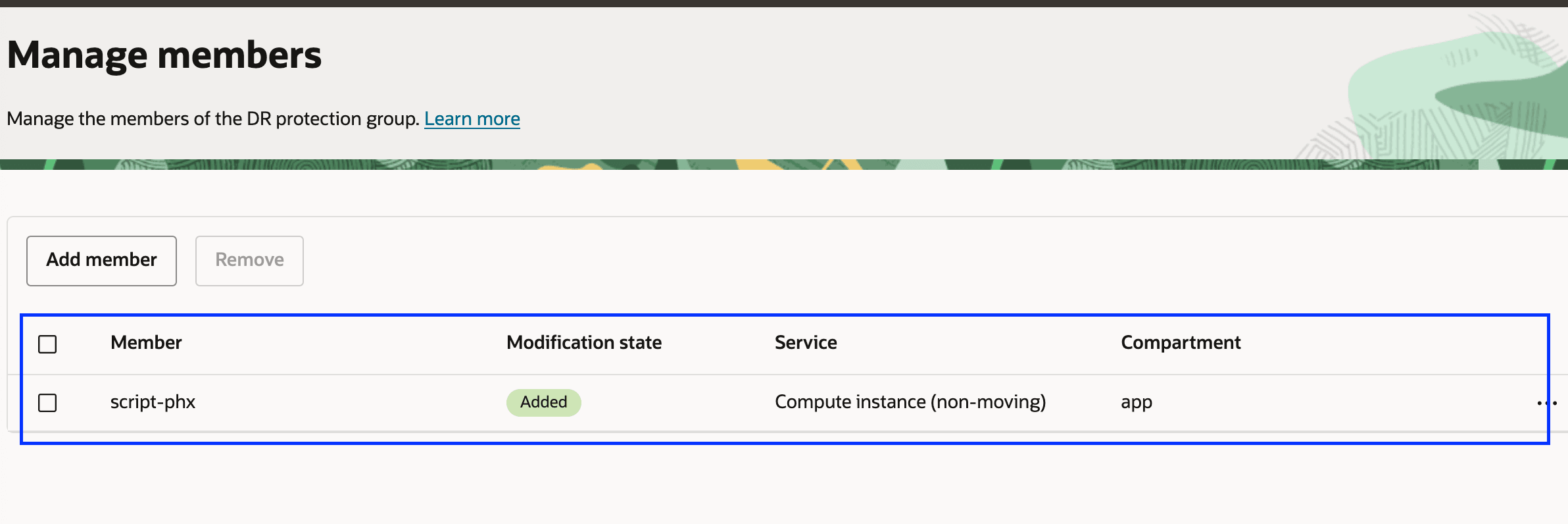

    Fig 3.9 : Instance de calcul ajoutée à la passerelle DRPG dans la région 2

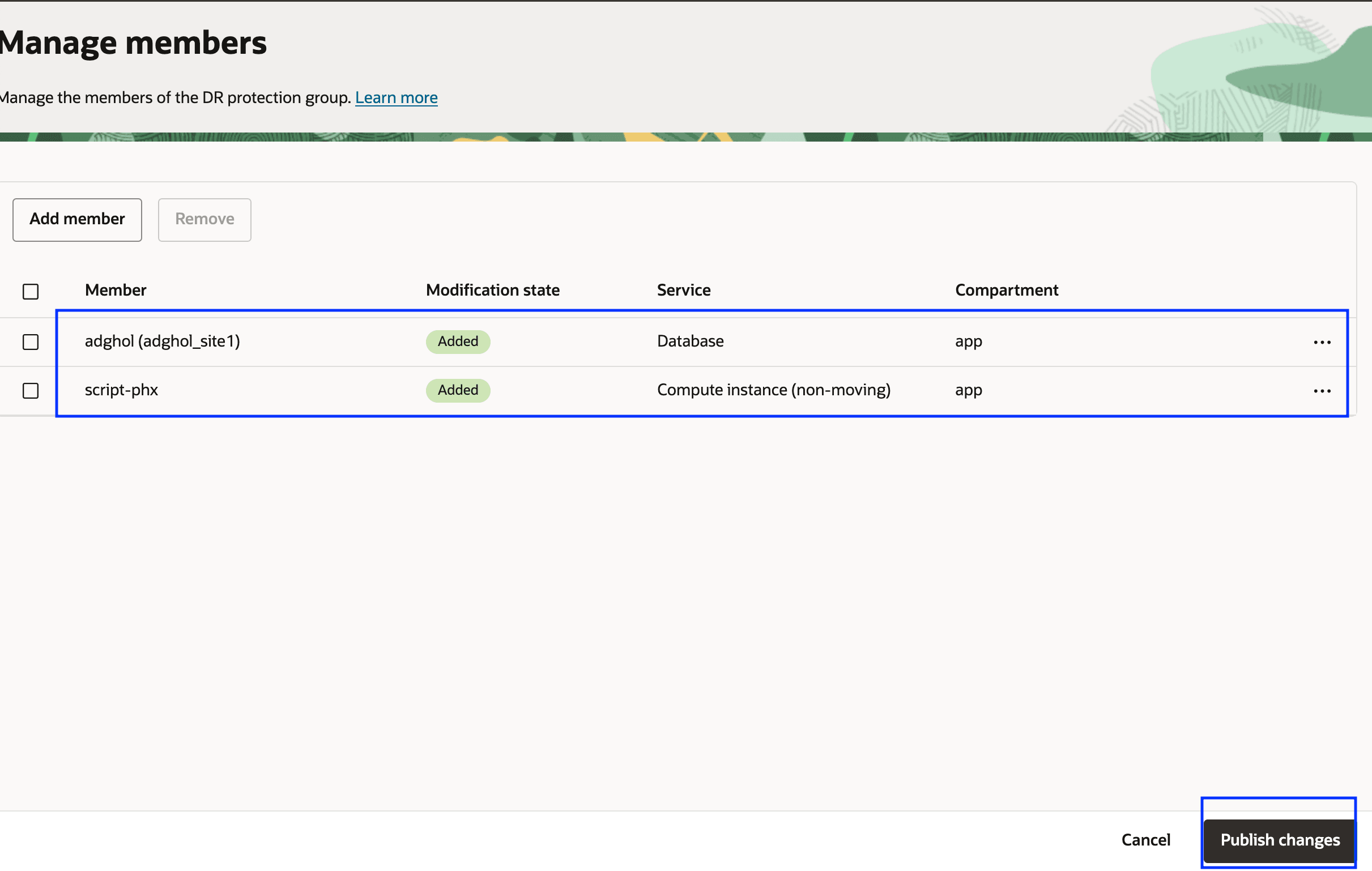

  3. Ajoutez la base de données de secours. Cliquez sur Ajouter un membre
    Fig 3.10 : Paramètres nécessaires pour ajouter la base de données de secours
    Vérifiez la base de données de secours ajoutée et publiez les deux membres.
    Fig 3.11 : Base de données de secours ajoutée à la passerelle DRPG dans la région 2
    Fig 3.12 : Publier des membres dans la passerelle DRPG de la région 2
    Fig 3.13 : Membres ajoutés à la passerelle DRPG dans la région 2

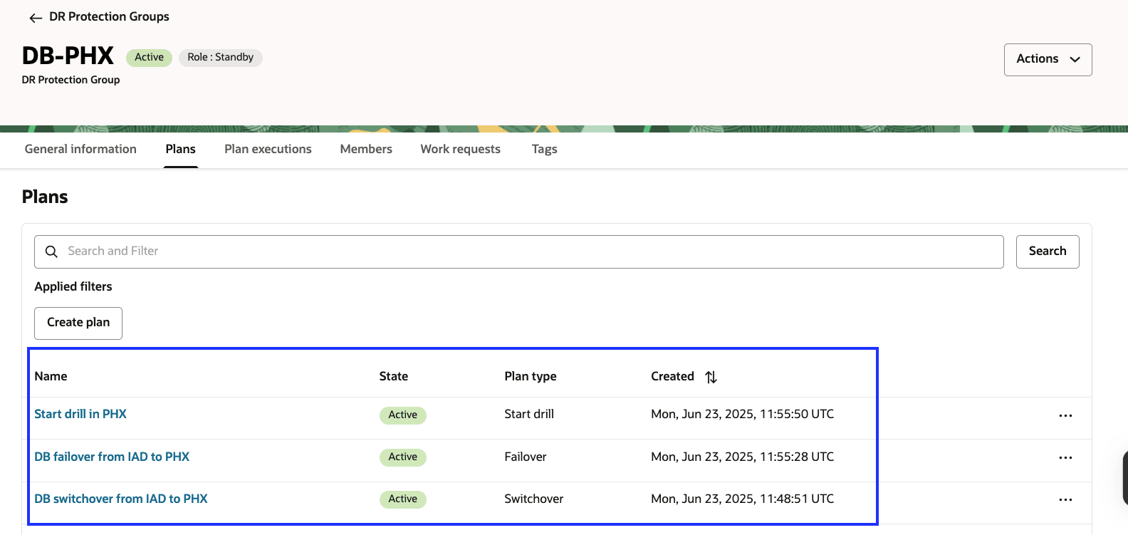

Tâche 4 : Créer et personnaliser les plans RS dans la région 2
Dans cette tâche, nous allons créer les plans initiaux de permutation, de basculement et de démarrage du forage associés au groupe de protection RS de secours dans la région 2 (Phoenix).
Ces plans sont conçus pour assurer une transition transparente de la charge de travail de la région principale (Région 1) vers la région de secours (Région 2).
Les plans RS sont toujours créés dans le groupe de protection qui détient le rôle de secours.

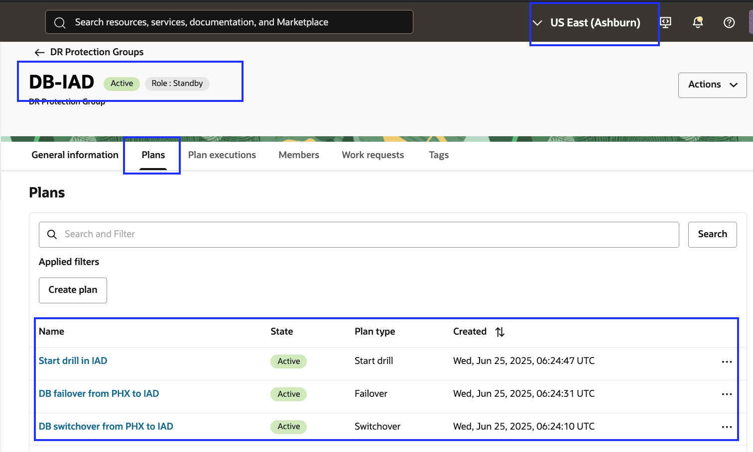

Étant donné que la région 2 (Phoenix) est actuellement la base de secours, nous y créerons tous les plans RS initiaux.

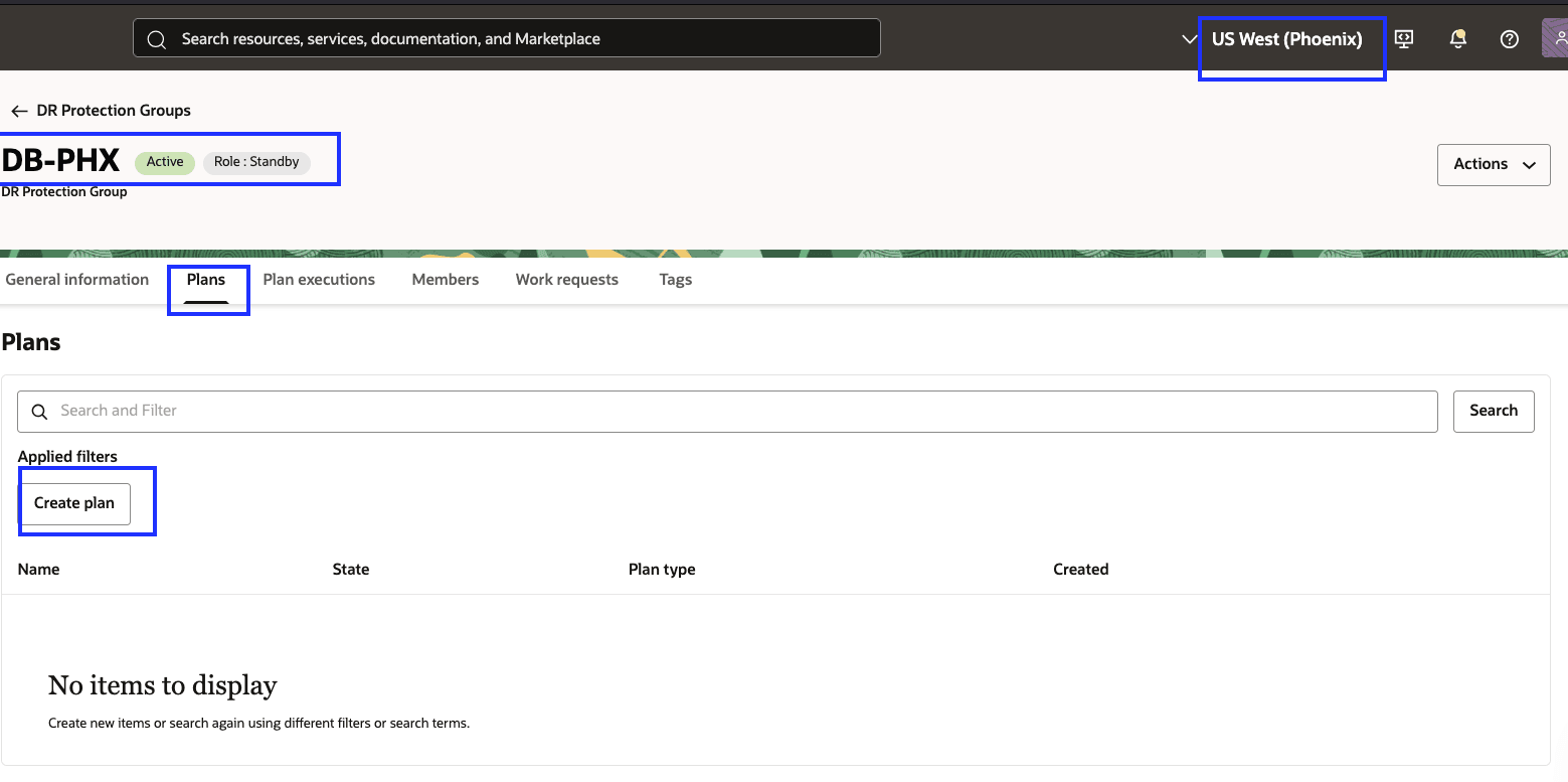

Tâche 4.1 : Créer des plans RS
  1. Créer des plans RS en sélectionnant le DRPG dans la région 2 (Phoenix)
    2. Sélectionnez la passerelle DRPG de secours dans la région 2.
    3. Naviguez jusqu'à l'onglet Plans.
    4. Cliquez sur Créer un plan.
    Fig 4.1 : Comment commencer à créer des plans RS de base dans la région 2

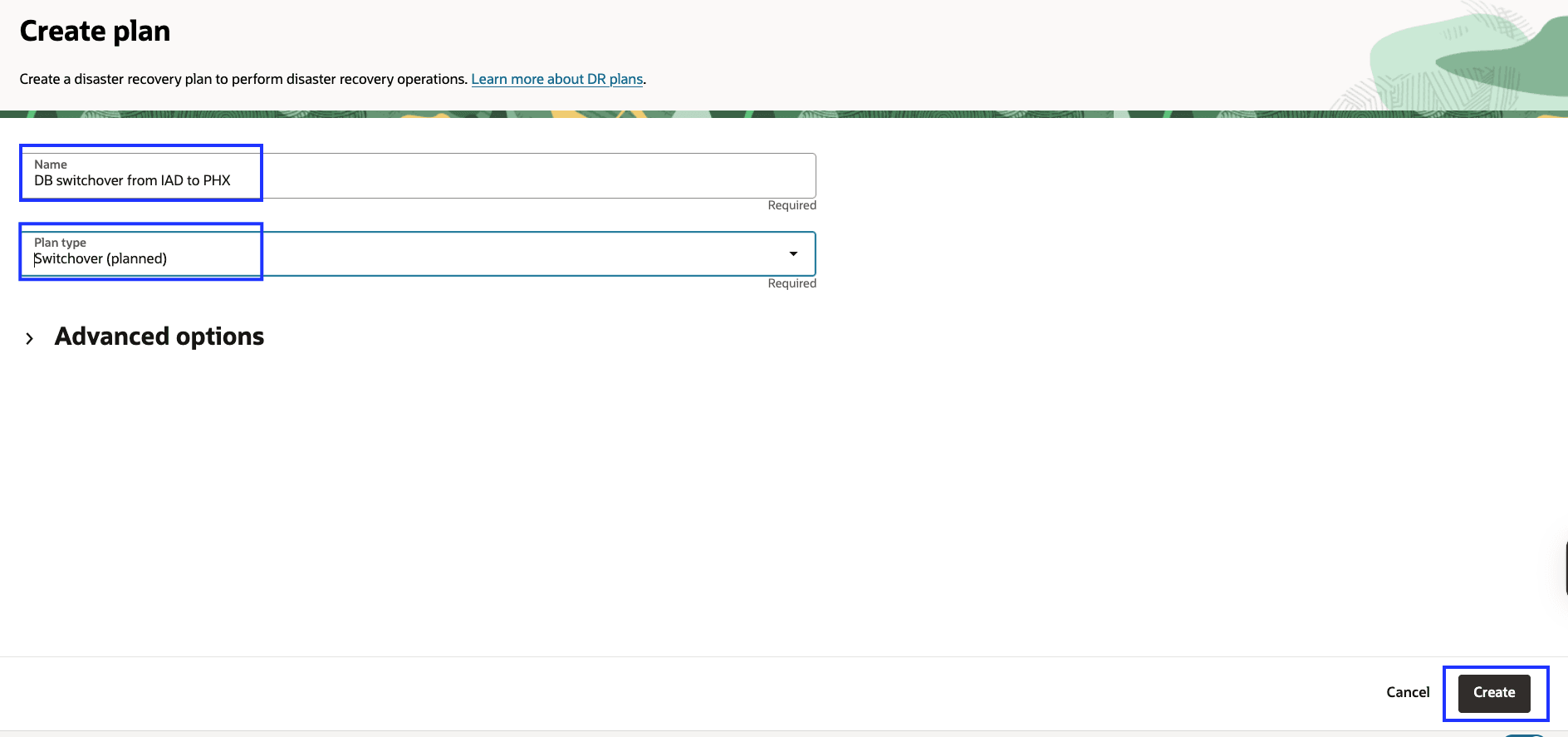

  2. Créez un plan de permutation.
    1. Entrez un nom simple mais significatif pour le plan de permutation. Le nom devrait être aussi court que possible, mais facile à comprendre en un coup d'œil pour aider à réduire la confusion et l'erreur humaine pendant une crise.
    2. Sélectionnez Type de plan comme Permutation (planifiée).
    plan-create-so-phx-png
    Fig 4.2 : Paramètres nécessaires pour créer un plan de permutation RS
  3. Créez un plan de basculement.
    Suivez le même processus pour créer un plan de basculement de base, comme illustré dans l'illustration suivante.
    1. Entrez le nom du plan de basculement simple mais significatif.
    2. Sélectionnez Type de plan comme Basculement (non planifié).
    Fig 4.3 : Paramètres nécessaires pour créer un plan de basculement RS

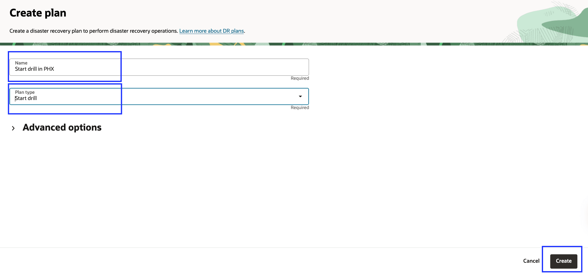

  4. Créer un plan de forage de début.
    1. Entrez le nom du plan de forage de début simple mais significatif.
    Fig 4.4 : Paramètres nécessaires pour créer un plan de forage de démarrage RS
    Le groupe de protection RS de secours dans la région 2 doit maintenant avoir les trois plans RS indiqués dans l'image suivante. Ceux-ci traiteront les charges de travail de transition de la région 1 à la région 2. Vous allez créer des plans similaires dans la région 1 pour faire passer les charges de travail de la région 2 à la région 1 dans une tâche ultérieure.
    Fig 4.5 : Affichage des trois plans RS qui doivent exister dans la région 2 avant de poursuivre

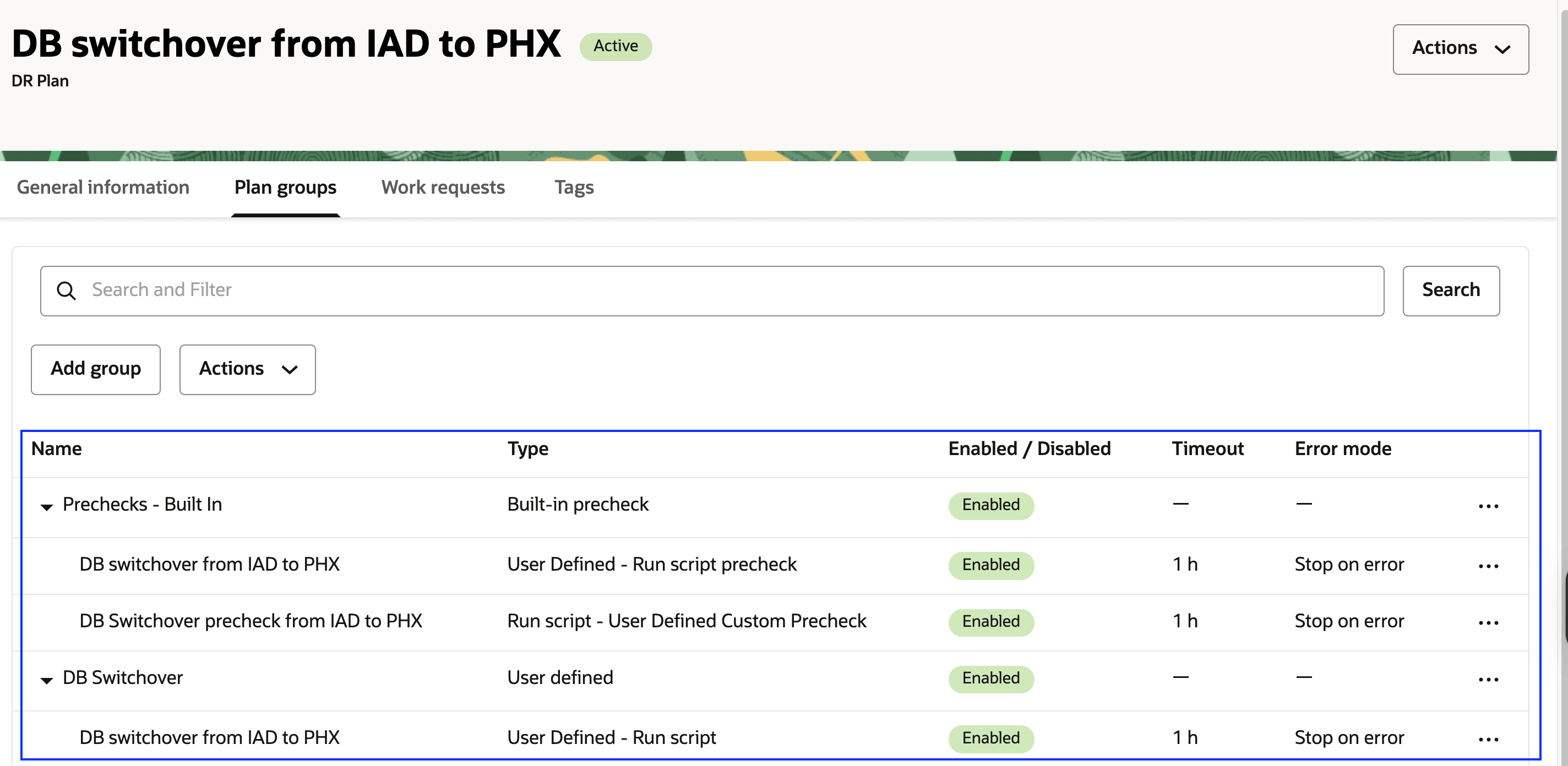

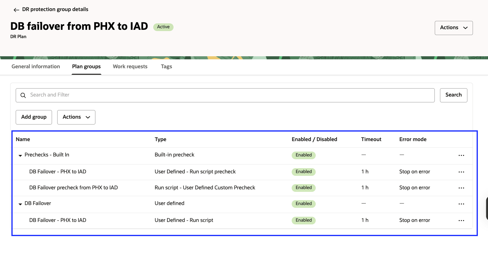

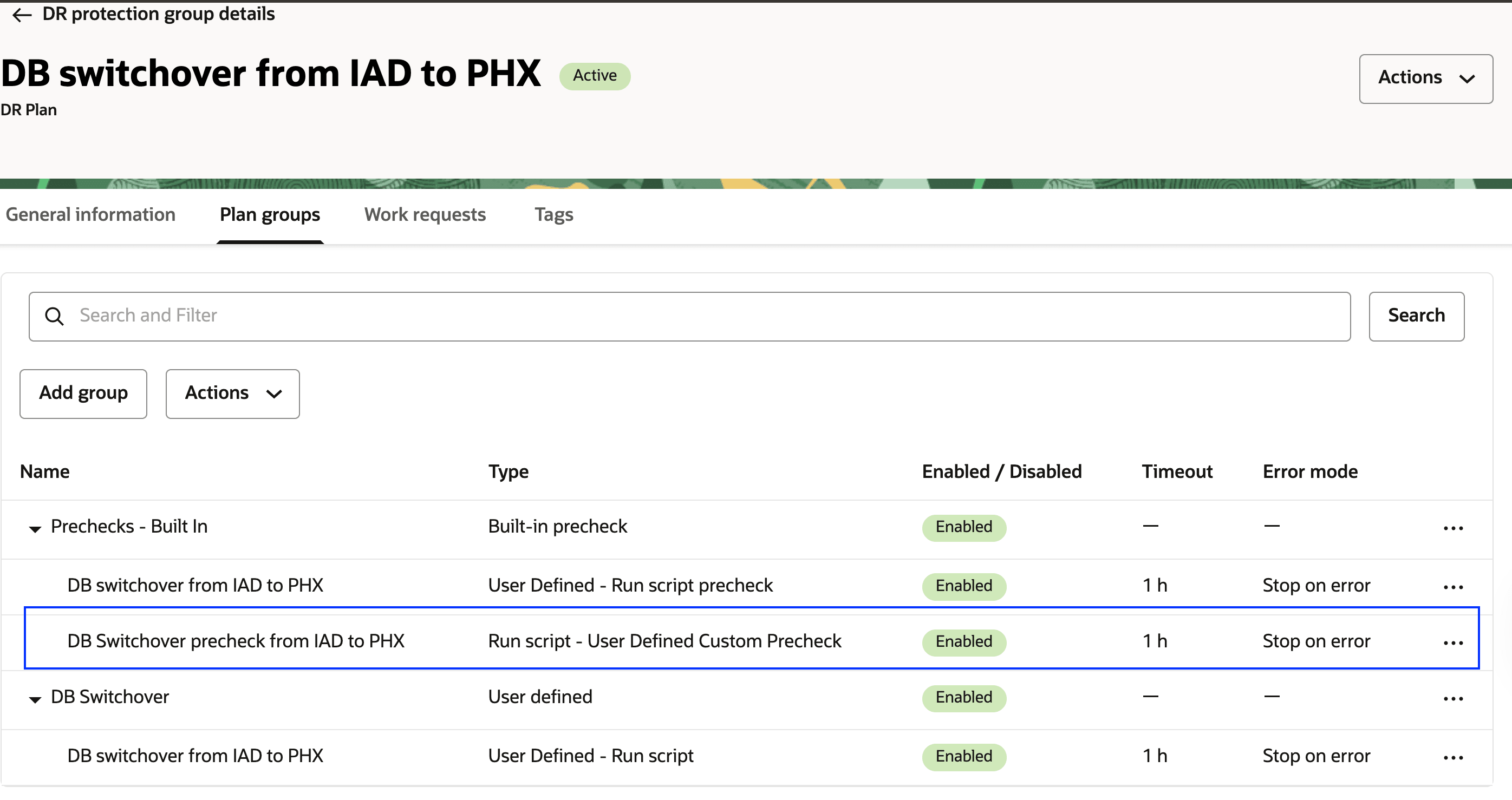

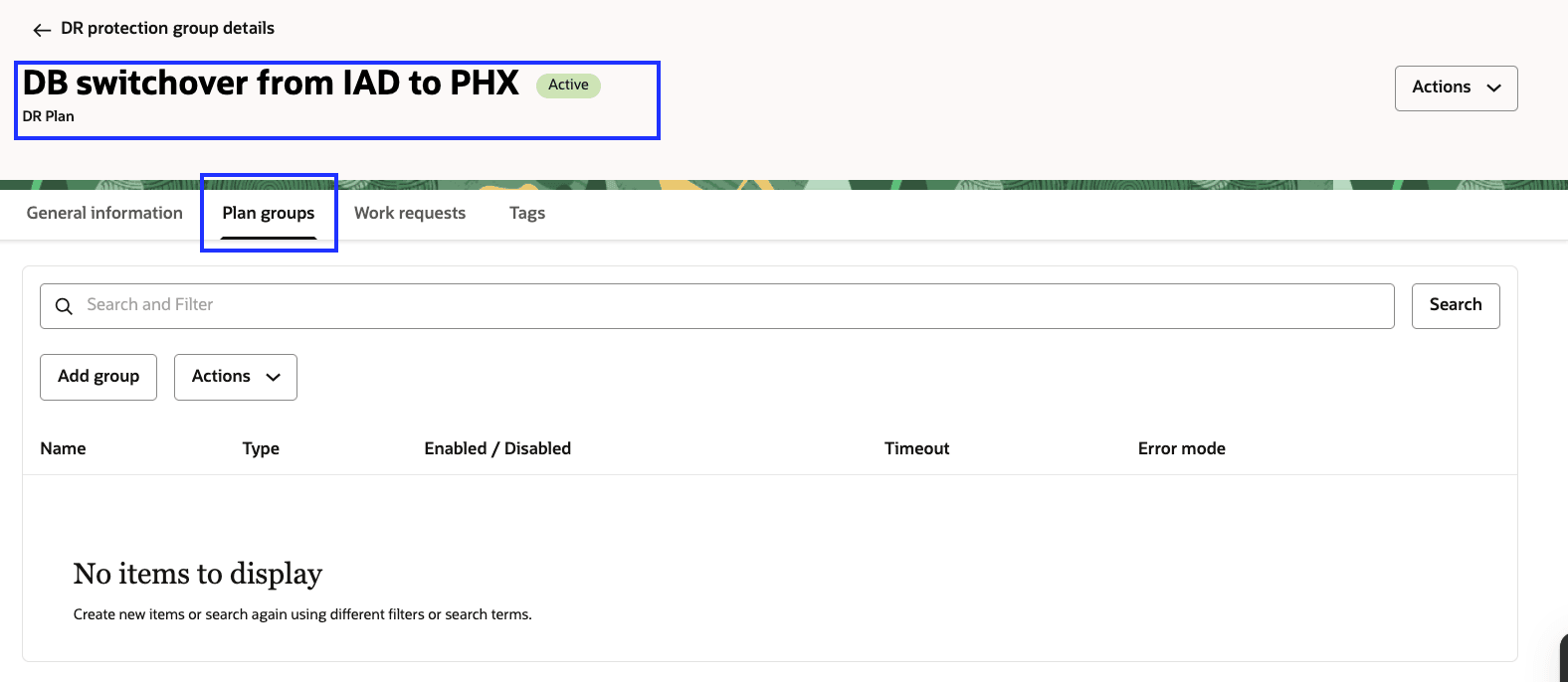

  1. Naviguez jusqu'au plan de permutation créé dans la tâche 4.1 et sélectionnez Groupes de régimes.
    Fig 4.6 : Comment commencer à personnaliser le plan de permutation dans la région 2

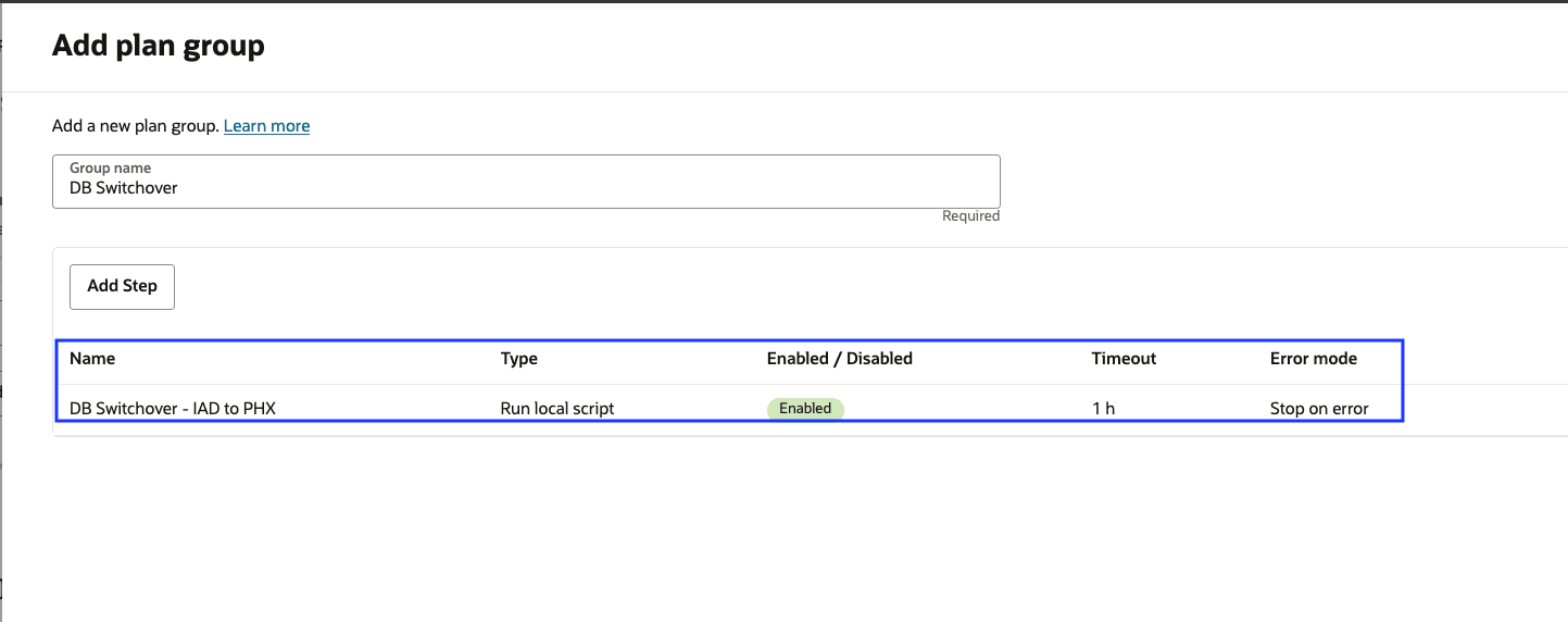

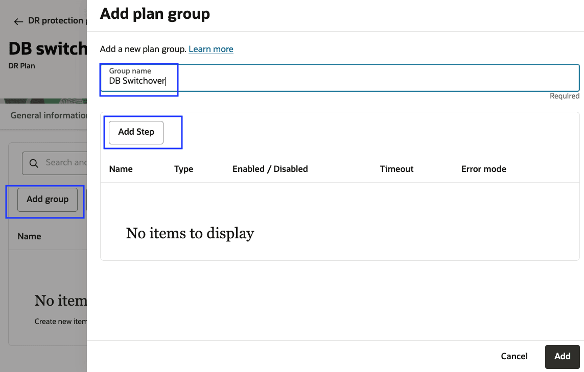

  2. Commencez par ajouter des groupes de plans RS définis par l'utilisateur personnalisés pour adapter le flux de travail de récupération après sinistre aux besoins spécifiques des modifications de rôle de base de données Oracle. Ces groupes de plans vont appeler les scripts nécessaires à partir de l'hôte script-iad dans la région 1.
  3. Ajoutez un groupe de plans défini par l'utilisateur à la permutation de base de données.
    1. Cliquez sur Ajouter un groupe.
    2. Entrez un nom de groupe de plans simple mais descriptif. Dans cet exemple, nous utiliserons DB Switchover.
    3. Cliquez sur Ajouter une étape pour ouvrir la boîte de dialogue dans laquelle nous indiquerons le script permettant d'effectuer la modification du rôle de base de données.
      Fig 4.7 : Paramètres permettant de créer un groupe de plans pour effectuer une modification de rôle de base de données
      Dans Ajouter une étape de groupe de plans, entrez les informations suivantes.
    4. Entrez un nom d'étape simple mais descriptif. Dans cet exemple, nous utiliserons DB Switchover from IAD to PHX.
    5. Sélectionnez la région d'instance qui contient l'instance sur laquelle cette étape sera exécutée. Dans cet exemple, le script sera exécuté sur l'hôte de saut dans la région 2, sélectionnez Phoenix.
    6. Sélectionnez Exécuter le script local.
    7. Sélectionnez Instance cible, qui est l'hôte script-phx dans la région 2.
    8. Dans Paramètres de script, entrez le chemin complet du script avec les paramètres. Par exemple : /home/opc/db-switchover-iad-phx.sh.
    9. Dans Exécuter en tant qu'utilisateur, entrez opc.
    10. Cliquez sur Ajouter une étape.
      Fig 4.8 : Paramètres permettant d'ajouter une étape pour la modification du rôle de base de données
    11. Vérifiez l'étape ajoutée.
      Fig 4.9 : Ajouté pour la modification du rôle de base de données
    12. Cliquez sur Ajouter.
      plan-custom-so-phx-grp-db-role-change-add
      Fig 4.10 : Ajout d'un groupe de modifications de rôle de base de données
      Le groupe de plans sera disponible maintenant.
      Fig 4.11 : Groupe de plans de permutation de base de données

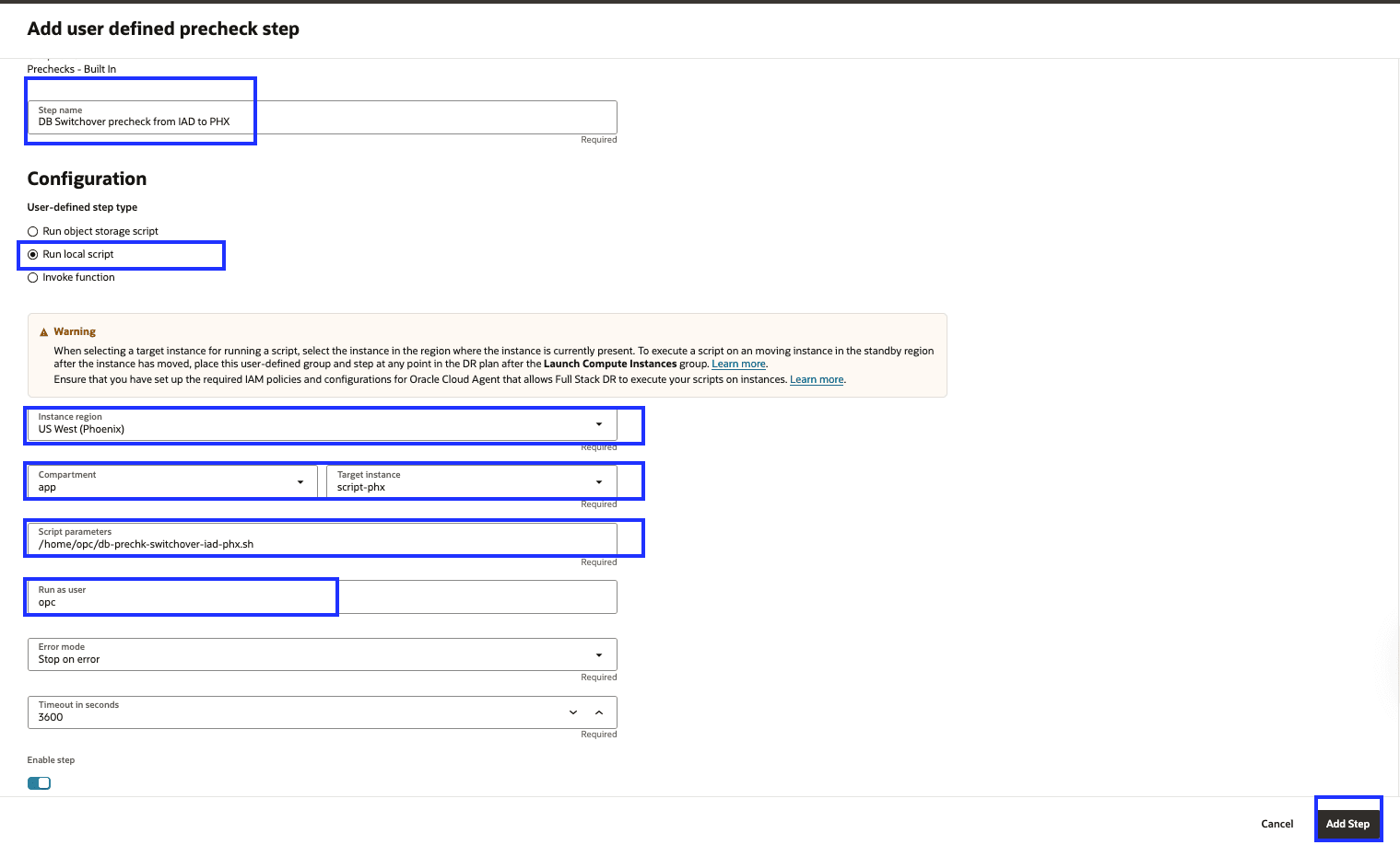

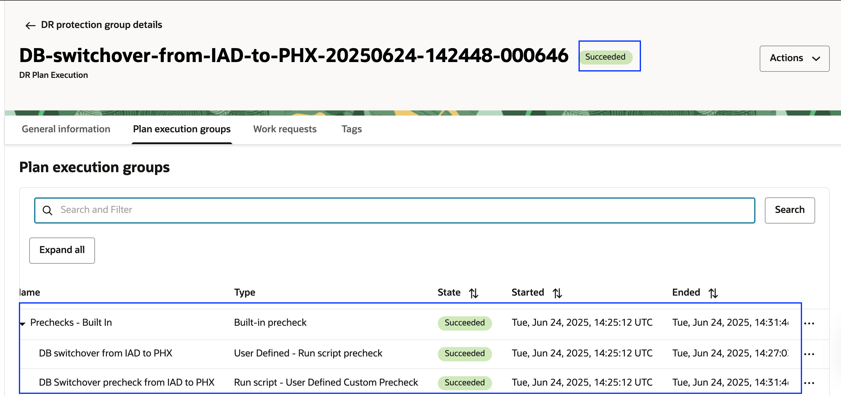

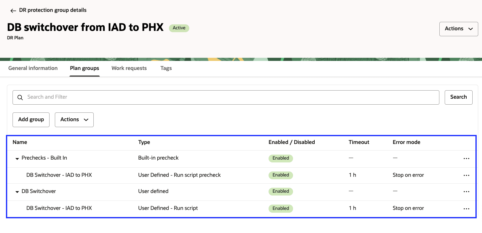

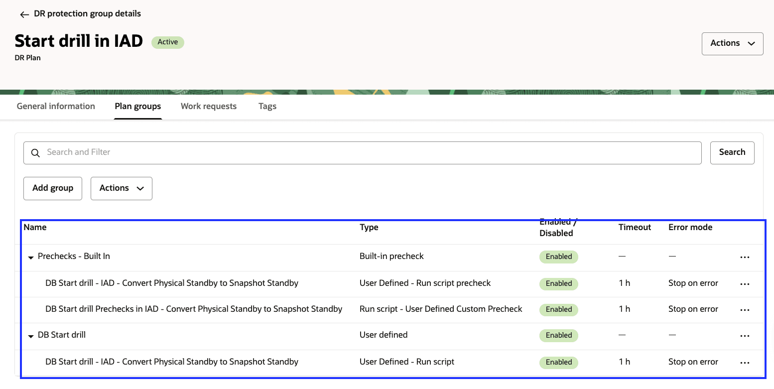

  4. Ajouter une étape de vérification préalable définie par l'utilisateur à un plan RS de permutation. La vérification préalable définie par l'utilisateur sera exécutée avec les étapes de vérification préalable intégrées.
    1. Allez à Groupes de plans, cliquez sur … en face de Prévérifications intégrées et sélectionnez Ajouter une vérification préalable définie par l'utilisateur.
      Fig 4.12 : Ajouter une vérification préalable personnalisée pour la permutation de base de données
    2. Entrez un nom d'étape simple mais descriptif. Dans cet exemple, nous utiliserons DB Switchover precheck from IAD to PHX.
    3. Sélectionnez la région d'instance qui contient l'instance sur laquelle cette étape sera exécutée. Dans cet exemple, le script sera exécuté sur l'hôte de saut dans la région 2, sélectionnez Phoenix.
    4. Sélectionnez Exécuter le script local.
    5. Sélectionnez Instance cible, qui est l'hôte de saut script-phx dans la région.
    6. Dans Paramètres de script, entrez le chemin complet du script avec les paramètres. Par exemple : /home/opc/db-prechk-switchover-iad-phx.sh.
    7. Dans Exécuter en tant qu'utilisateur, entrez opc.
    8. Cliquez sur Ajouter une étape.
      Fig 4.13 : Paramètres permettant d'ajouter une étape de vérification préalable personnalisée pour la modification du rôle de base de données
    9. Vérifiez l'étape ajoutée.
      Fig 4.14 : Étape de vérification préalable personnalisée ajoutée pour la modification du rôle de base de données
      La personnalisation du plan de permutation est terminée.
      Fig 4.15 : Plan de permutation finale
  5. De même, personnalisez les plans de basculement, de démarrage du forage, utilisez les plans Instance cible et Scripts appropriés à l'aide des détails tabulaires disponibles dans les préalables : Utilisation et personnalisation des scripts du programme de traitement de base de données.
  6. Les plans Basculement et Démarrer le forage apparaîtront comme ci-dessous une fois que le groupe de plans défini par l'utilisateur et l'étape de vérification préalable personnalisée seront ajoutés.
    Fig 4.16 : Plan de basculement final
    Fig 4.17 : Plan de forage du début final
Tâche 5 : Exécuter des vérifications préalables pour les plans RS dans la région 2
Avec la permutation et le basculement, les plans RS de démarrage de forage ont été créés avec succès dans la région de secours 2. Ces plans permettent à la reprise après sinistre de pile complète OCI de faire la transition des charges de travail de la région 1 vers la région 2 ou d'effectuer un forage de reprise après sinistre. La tâche suivante consiste à exécuter les vérifications préalables pour les plans de reprise après sinistre afin d'assurer la préparation et de valider le processus de transition.

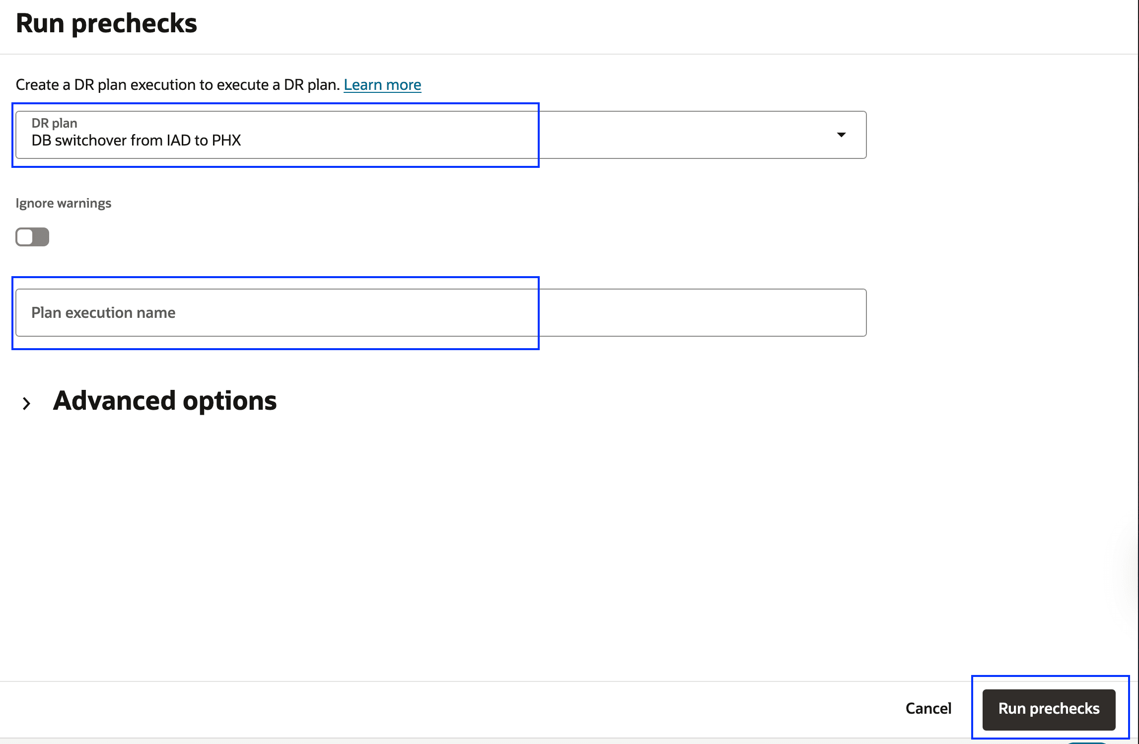

Tâche 5.1 : Commencer les vérifications préalables pour le plan de permutation
Exécutez des vérifications préalables pour le plan RS de permutation.
  1. Assurez-vous que le contexte de région est réglé à Région de secours 2.
  2. Assurez-vous que le groupe de protection RS approprié dans la région 2 est sélectionné. Il doit s'agir du rôle de secours.
  3. Cliquez sur le menu déroulant Actions.
  4. Cliquez sur Exécuter les vérifications préalables.
  5. Sélectionnez le plan Basculement de base de données de IAD vers PHX.
  6. Entrez le nom de l'exécution du plan, sinon il sera généré automatiquement.
  7. Cliquez sur Exécuter les vérifications préalables.
    Fig 5.1 : Affichage de l'exécution des vérifications préalables du plan de permutation
  8. Vérifiez le statut Réussite dans l'onglet Exécutions de plan.
    Fig 5.2 : Affichage des vérifications préalables terminées du plan de permutation

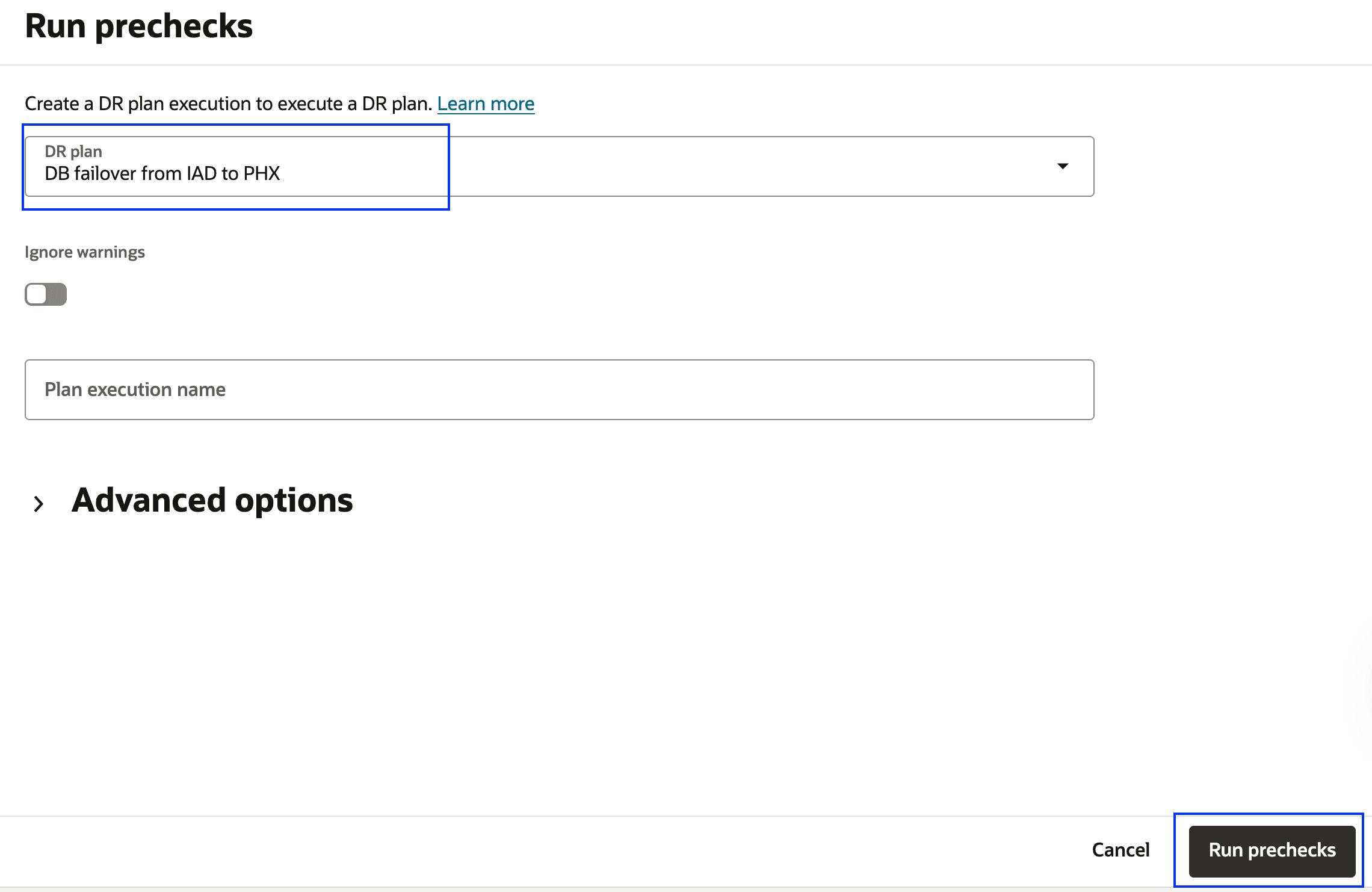

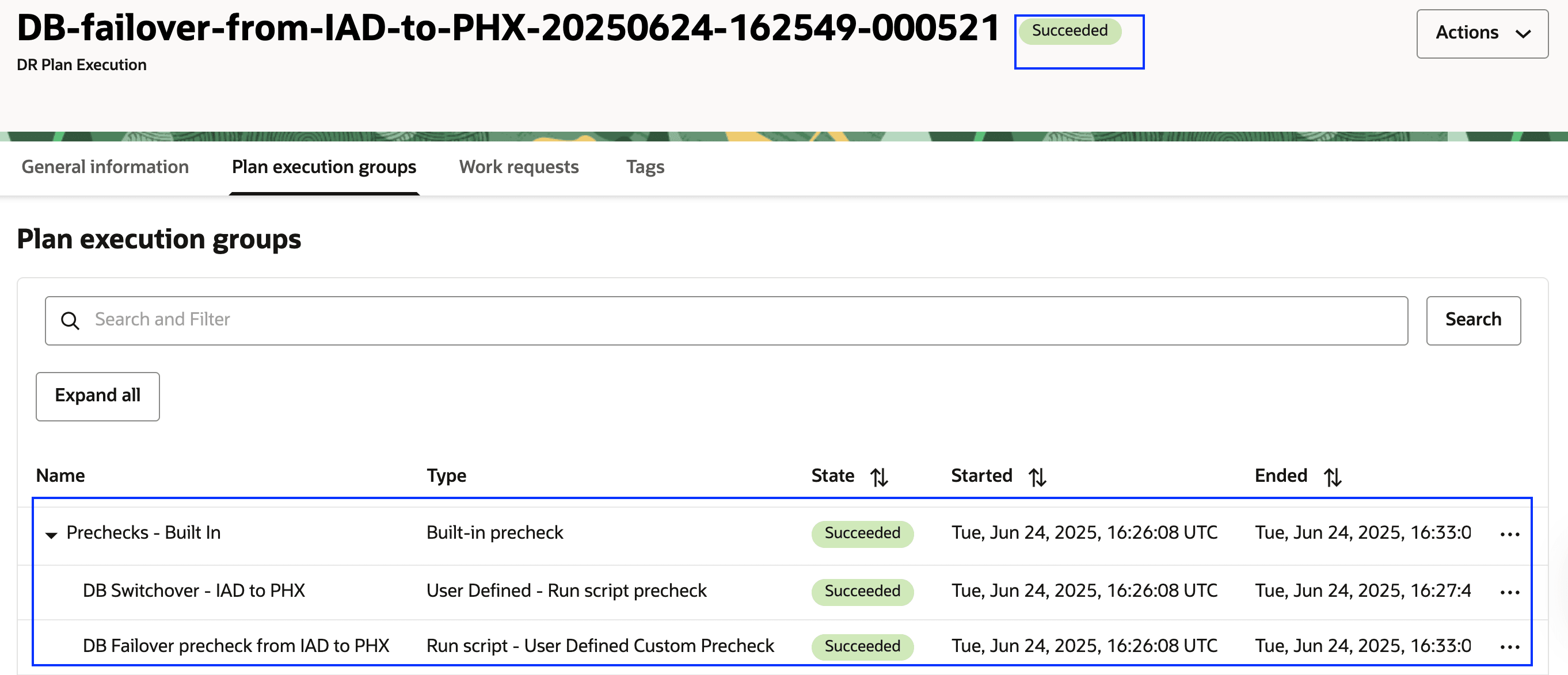

Tâche 5.2 : Commencer les vérifications préalables pour le plan de basculement
Exécutez les vérifications préalables pour le plan RS de basculement.
  5. Sélectionnez le plan de basculement de base de données d'IAD vers PHX.
    Fig 5.3 : Affichage de l'exécution des vérifications préalables du plan de basculement
    Fig 5.4 : Affichage des vérifications préalables terminées du plan de basculement

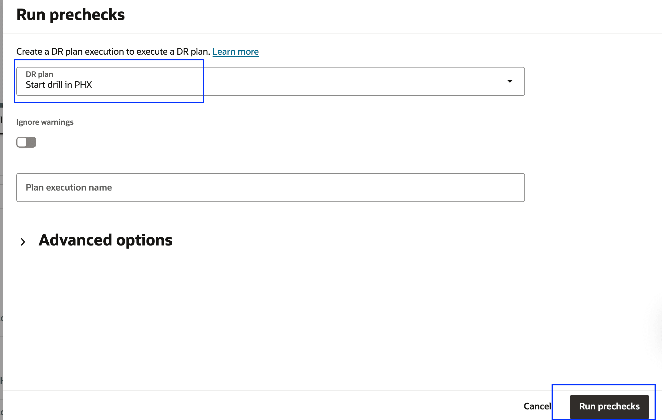

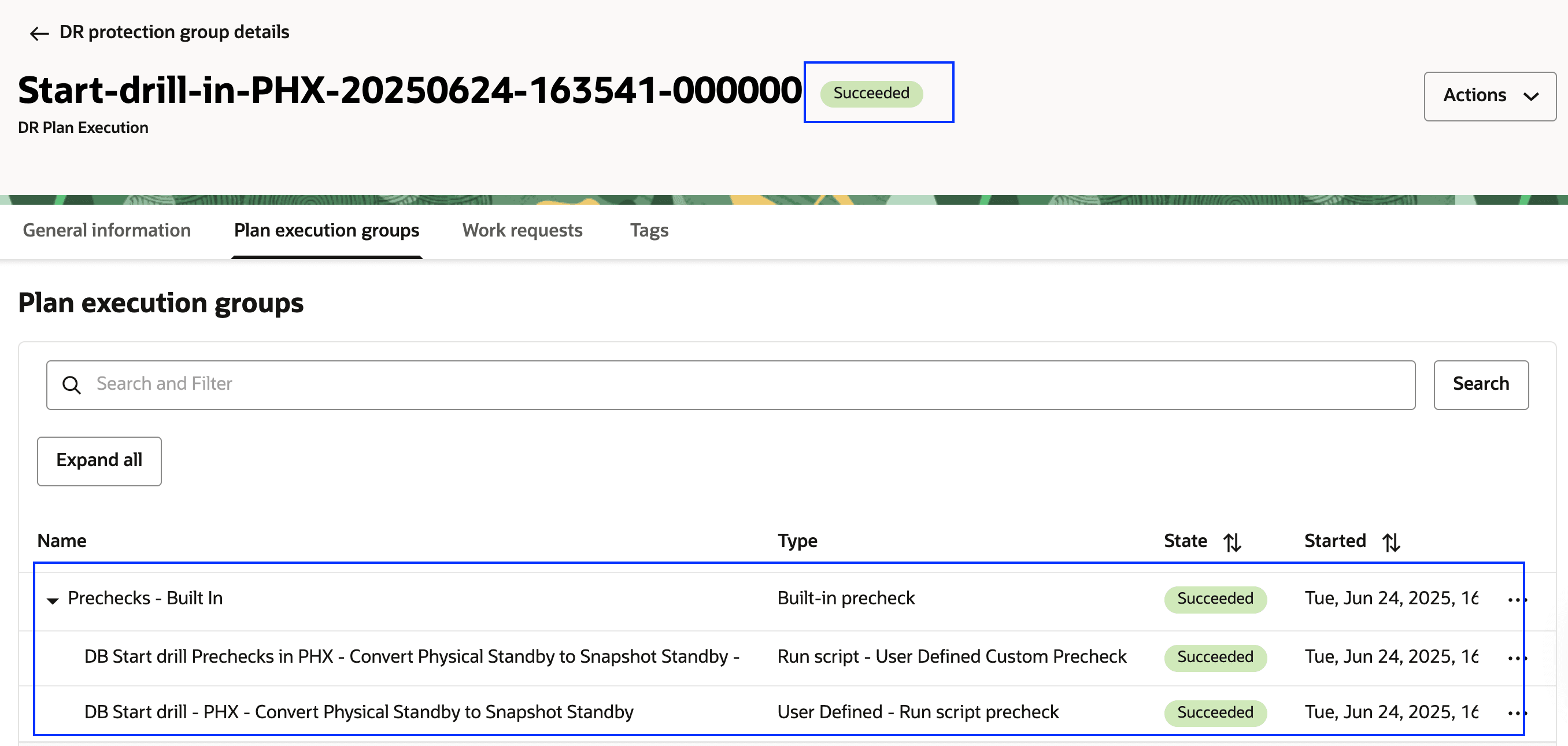

Tâche 5.3 : Commencer les vérifications préalables pour le plan de forage Démarrer
Exécutez les vérifications préalables pour démarrer le plan RS de forage.
  5. Sélectionnez le plan Démarrer le forage dans PHX.
    Fig 5.5 : Affichage de l'exécution des vérifications préalables du plan de forage de début
    Fig 5.6 : Affichage des vérifications préalables terminées du plan de basculement

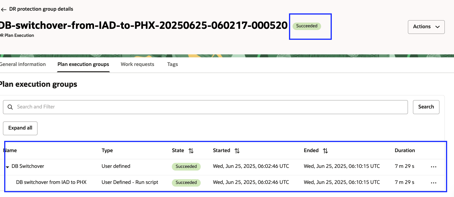

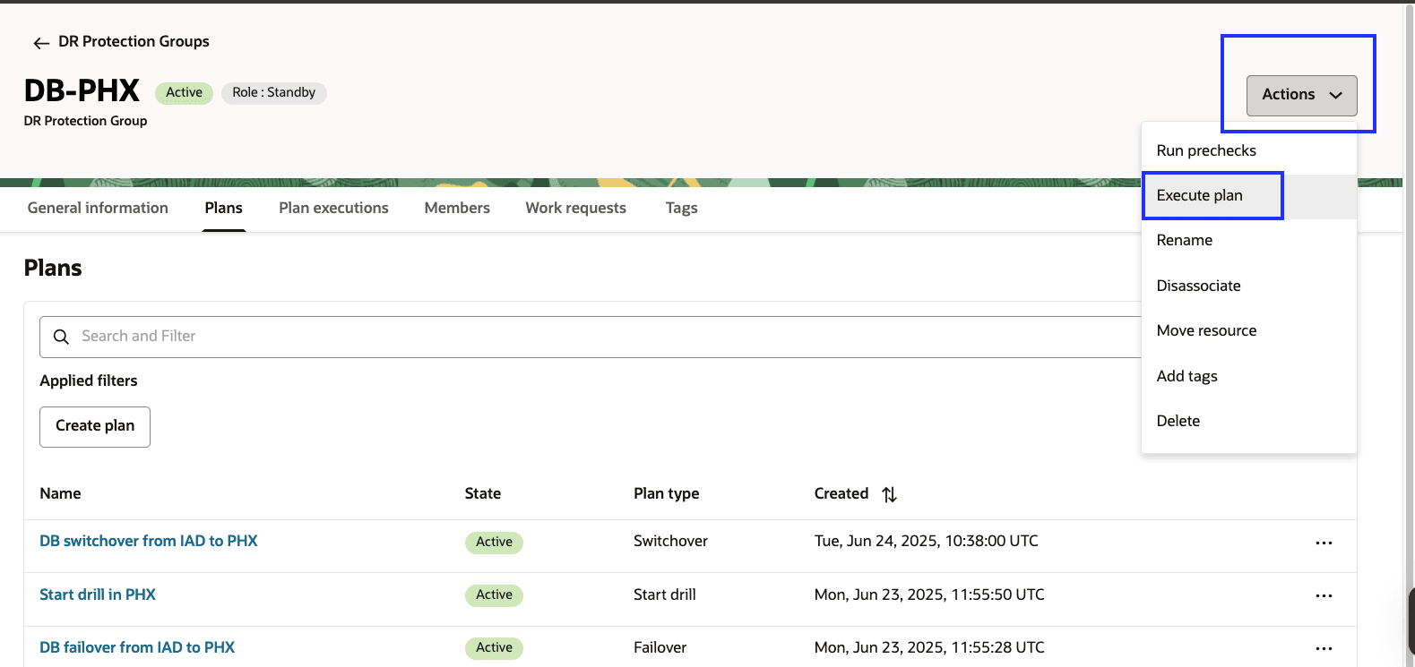

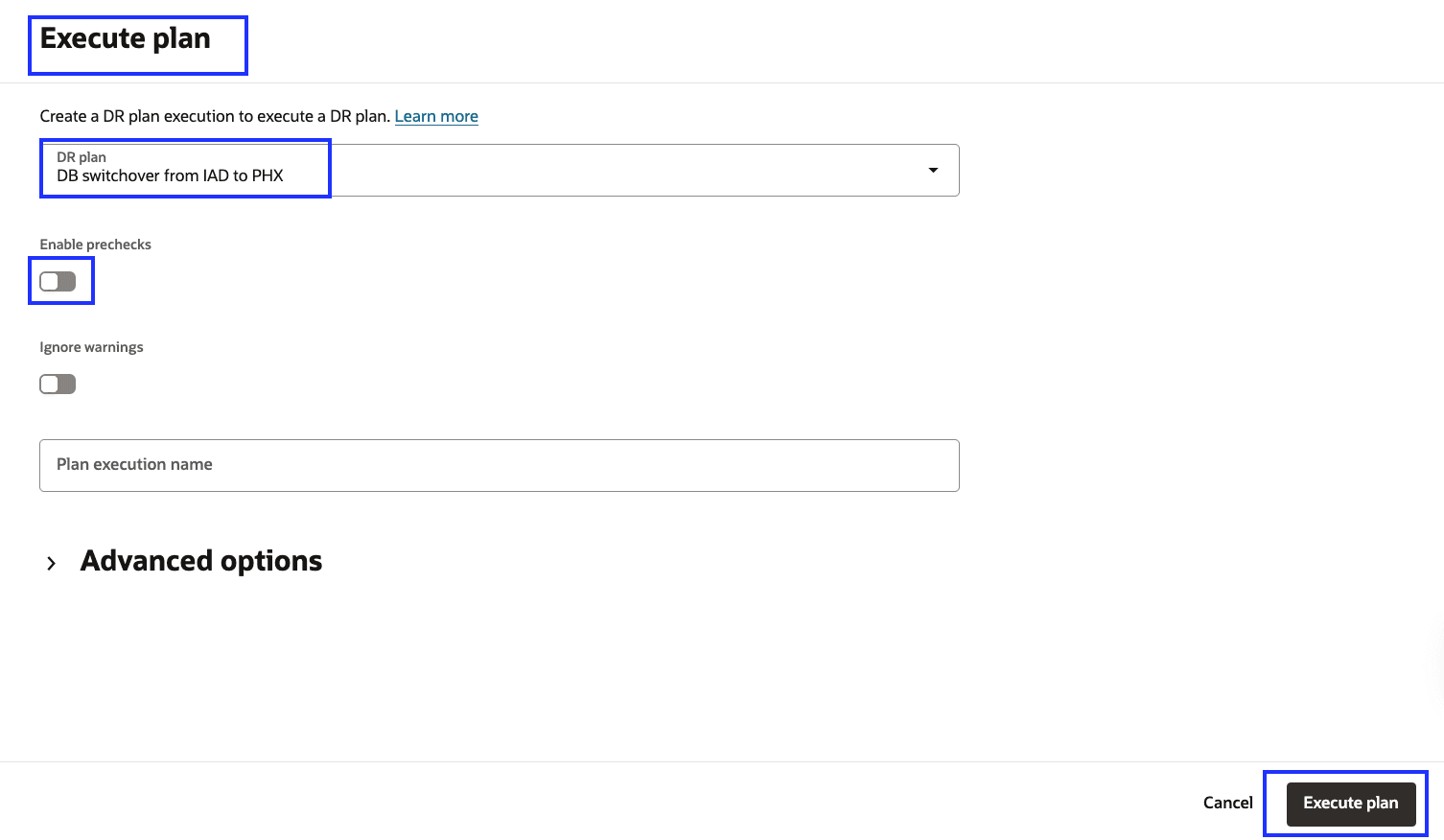

Tâche 6 : Exécuter le plan de permutation dans la région 2
Exécuter le plan RS de permutation pour lancer la transition du rôle de base de données Oracle de la région 1 (principale) vers la région 2 (De secours).
  4. Cliquez sur Exécuter le plan.
    Fig 6.1 : Affichage de l'exécution du plan de permutation
  6. Cette tâche exécute le plan de permutation dans la région 2.
  7. Désélectionnez Activer les vérifications préalables, car les vérifications préalables ont déjà été exécutées dans la tâche 5. Si vous voulez réexécuter, vous pouvez l'activer.
  8. Entrez le nom de l'exécution du plan, sinon il sera généré automatiquement.
  9. Cliquez sur Exécuter le plan.
    Fig 6.2 : Affichage de l'exécution du plan de permutation

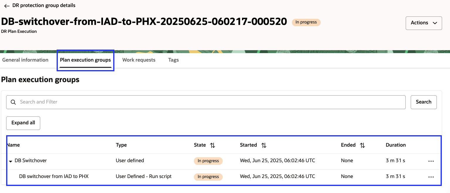

  10. Naviguez jusqu'à l'onglet Exécutions de plan et sélectionnez l'exécution du plan de permutation.
    Fig 6.3 : Affichage du plan de permutation en cours
  11. Surveillez le plan de permutation jusqu'à ce que la charge de travail complète soit entièrement passée de la région 1 à la région 2. L'exécution du plan de permutation s'est terminée avec succès en environ 8 minutes.
    Fig 6.4 : Affichage d'une exécution de plan de permutation terminée.
  12. Vous pouvez vérifier le statut du rôle de base de données à l'aide des détails fournis dans la tâche 1.8.
    Figure 6.5 : Statut de Data Guard après la permutation
    Résultat attendu :
    • adghol_site1 doit apparaître en tant que base de données principale.
    • adghol_site0 doit apparaître en tant que base de données de secours physique.
  13. Le rôle dans le groupe de protection RS sera échangé, la région 2 s'affichera comme Principal et la région 1 s'affichera comme De secours.
    drpg-roles-après-so-phx
    Fig 6.6 : Modification du rôle de protection RS après la permutation
Tâche 7 : Créer et personnaliser des plans RS dans la région 1
Avec l'exécution réussie du plan RS de permutation de la région 1 à la région 2, la région 2 a désormais assumé le rôle de principale, tandis que la région 1 est passée au rôle de secours.
Suivez la même approche décrite dans la tâche 4 pour créer et personnaliser les plans de permutation, de basculement et de forage RS au sein du groupe de protection RS pour la région 1, qui sert désormais de région pair de secours.
Une fois que ces plans seront créés et mis à jour avec des groupes de plans définis par l'utilisateur et une étape de vérification préalable personnalisée, ils ressembleront aux images suivantes.
Fig 7.1 : Plans RS créés dans la région 1
Fig 7.2 : Plan de permutation dans la région 1
Fig 7.3 : Plan de basculement dans la région 1
Fig 7.4 : Démarrer le plan de forage dans la région 1

De même, vous pouvez exécuter le plan de démarrage pour simuler un événement de récupération après sinistre, puis créer et exécuter le plan d'arrêt du forage pour rétablir l'état initial du système.
