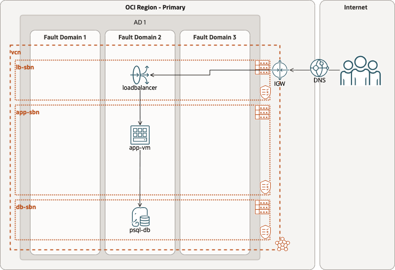

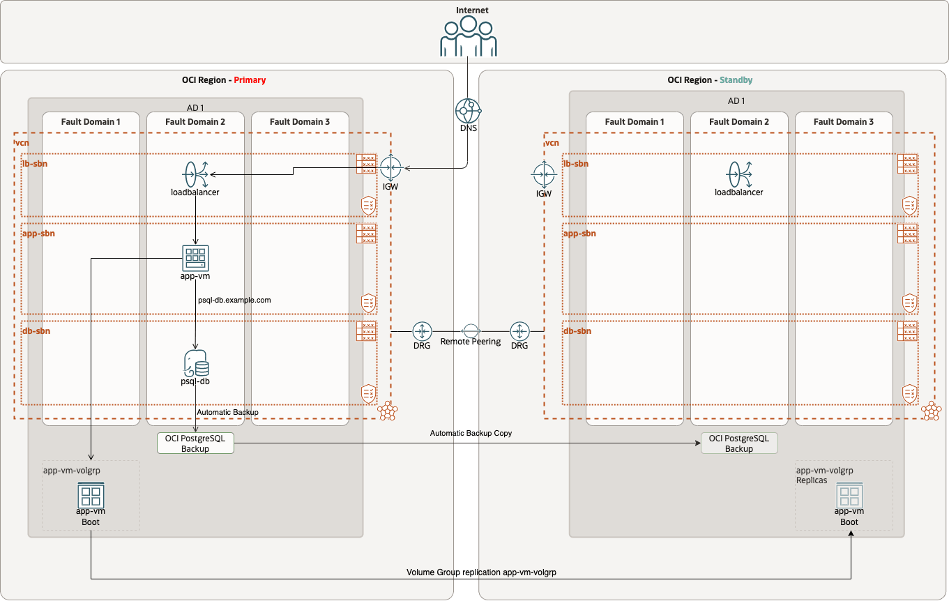

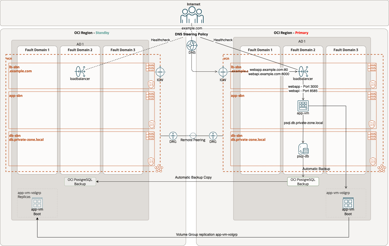

L'architecture présentée dans ce tutoriel présente une application Web typique s'exécutant sur une machine virtuelle OCI intégrée de façon transparente à OCI Database with PostgreSQL.
Un équilibreur de charge OCI est déployé dans un sous-réseau public des deux régions pour gérer efficacement les connexions des utilisateurs externes. Les utilisateurs d'application sont acheminés vers les serveurs dorsaux actuellement actifs dans la région X au moyen du service de pilotage du trafic DNS.

Description de l'architecture de récupération après sinistre
La stratégie de reprise après sinistre pour cette application Web nécessite une approche complète, notamment la réplication complète du volume de démarrage de la machine virtuelle avec réplication de groupe de volumes.
Pour OCI Database with PostgreSQL, la copie de sauvegarde est activée pour copier régulièrement la sauvegarde automatique dans la région distante afin de garantir la protection des données et la préparation à la récupération après sinistre.
Description de l'illustration fsdr_psql_backup_restore_dr-Physical_DR_Architecture.png
La solution de récupération pour ce déploiement nécessite la récupération après sinistre de pile complète pour OCI pour exécuter une série de scripts Python personnalisés lors d'une opération de récupération telle qu'un basculement ou une permutation.

Un équilibreur de charge est préprovisionné dans la région distante, ce qui garantit qu'il est prêt à gérer le trafic de manière transparente lors de la transition de la machine virtuelle de l'application Web vers la région distante lors d'une permutation ou d'un basculement scénario, comme visible dans le diagramme suivant, la permutation transparente de l'équilibreur de charge est garantie par une politique de pilotage DNS avec une vérification de l'état associée à un routage vers le jeu dorsal d'équilibreur de charge actuellement disponible. Pour plus d'informations, voir Gestion du trafic OCI.
Le module d'écoute de l'équilibreur de charge est configuré sur les ports 80 (frontal) et 8000 (API) et acheminé respectivement vers les ports 3000 et 8585 dans la configuration par défaut.
Description de l'illustration fsdr_psql_backup_restore_dr-Physical_Network_Architecture.png

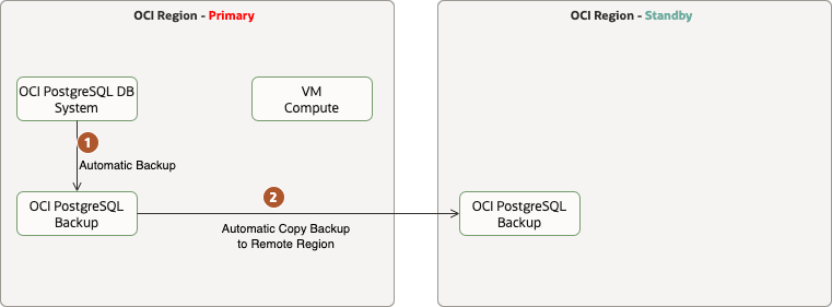

Le diagramme suivant illustre le flux de travail de la copie de sauvegarde automatique de la région principale vers la région distante.
Description de l'illustration fsdr_psql_backup_restore_dr-Logical_Workflow_Auto_Copy_Backup_to_Remote.png
Dans ce cas, les sauvegardes peuvent être programmées pour s'exécuter quotidiennement, puis copiées dans une région distante pour une redondance supplémentaire, ce qui donne un objectif de point de récupération (OPR) de 24 heures.
Note :

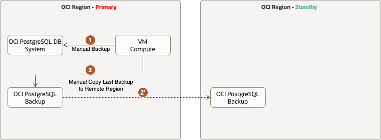

Si le cas d'utilisation nécessite un RPO plus court, la solution consisterait à programmer des sauvegardes plus fréquentes et à utiliser les scripts fournis (psql_create_bkp.py et psql_copy_bkp.py) pour déclencher manuellement des sauvegardes et les copier dans la région distante, conformément aux exigences commerciales. En outre, psql_copy_config.py peut être utilisé pour copier la configuration OCI Database with PostgreSQL dans la région distante, ce qui est nécessaire pour restaurer les extensions et les paramètres des systèmes de base de données.
Description de l'illustration fsdr_psql_backup_restore_dr-Logical_Workflow_Manual_Backup_Copy_to_Remote.png
Tous les scripts sont disponibles sur GitHub et sont détaillés dans les sections suivantes.
Note : Veillez à programmer ce script (ou un script similaire) en fonction des besoins de votre entreprise pour effectuer régulièrement une sauvegarde et la copier dans la région distante. Sans cette étape, le processus de restauration peut échouer car la sauvegarde n'est pas disponible dans la région secondaire.

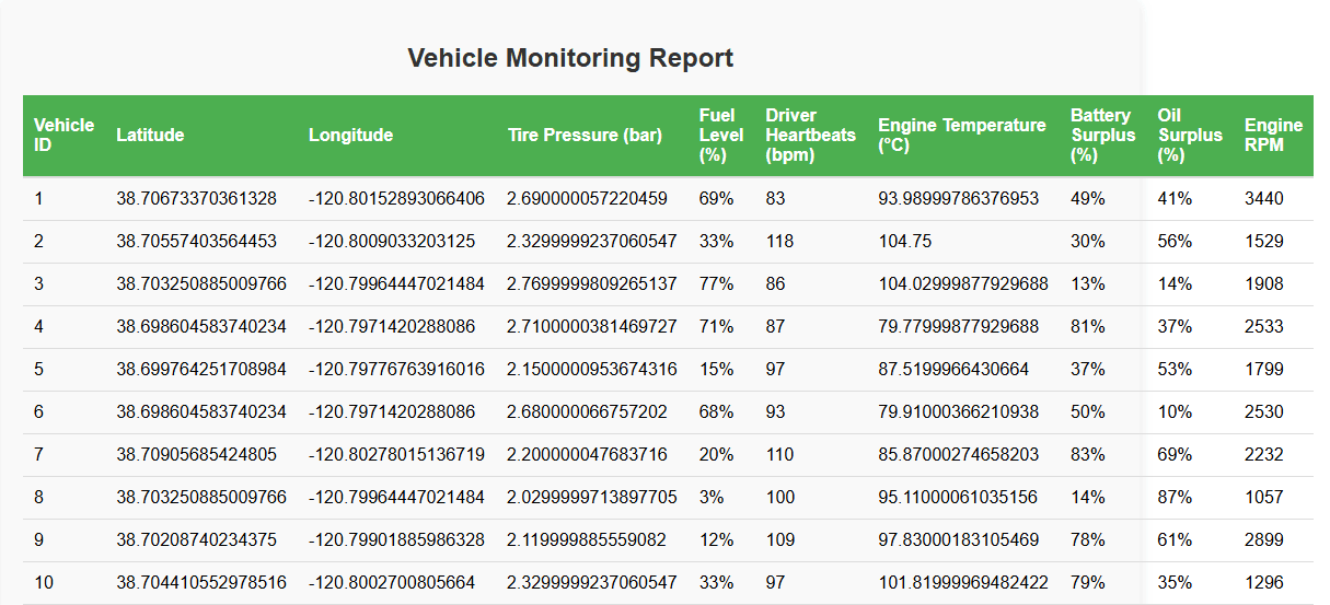

Prévisualisation Frontend : Les rangées visibles dans le rapport proviennent directement de la base de données OCI Database with PostgreSQL avec PostgreSQL.

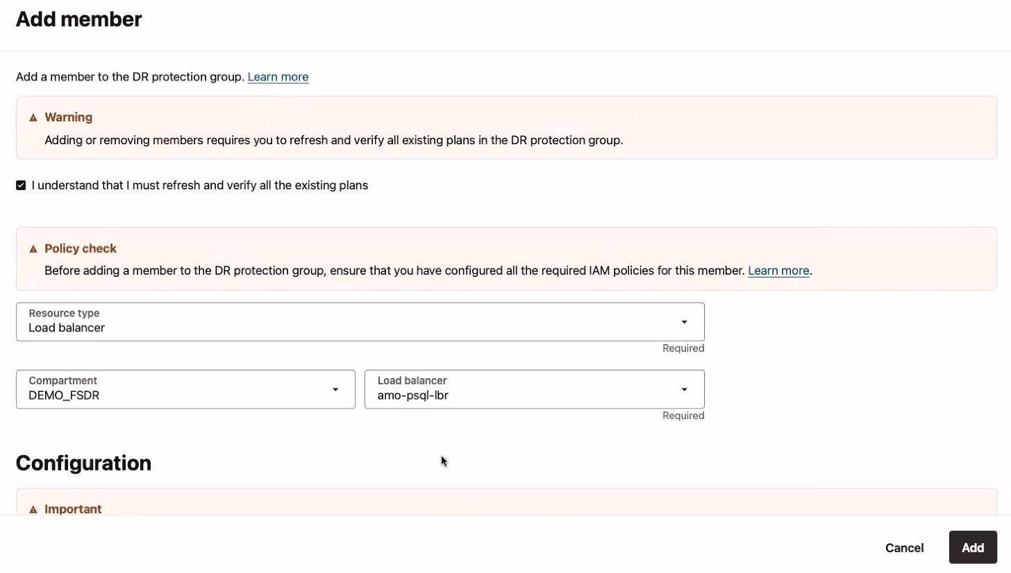

  2. Tâche 2 : Créer des groupes de protection RS (DRPG) dans les deux régions.

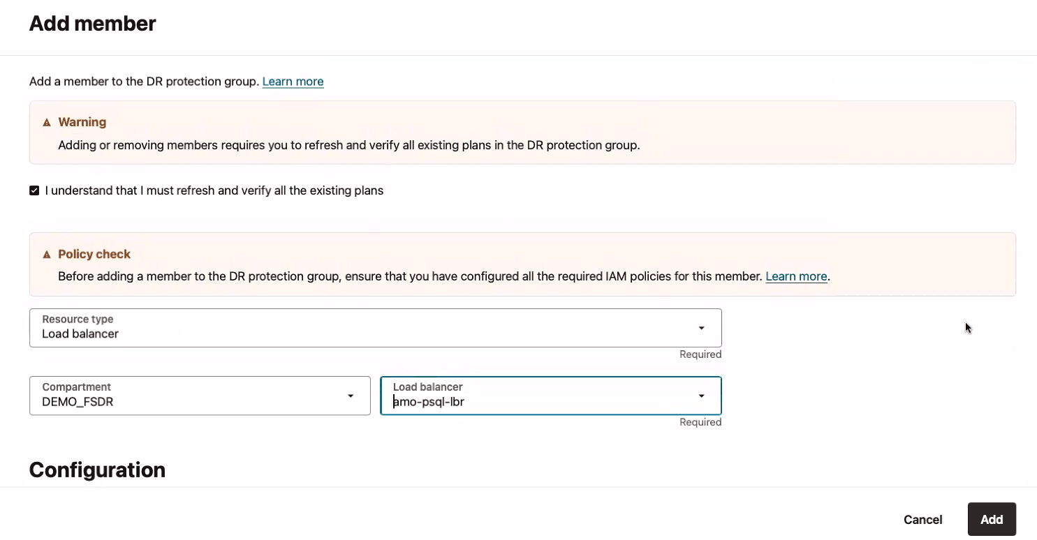

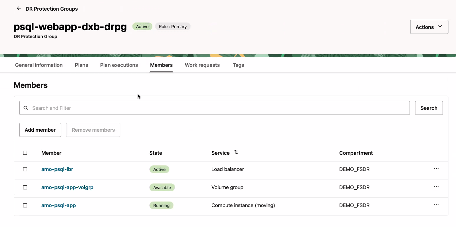

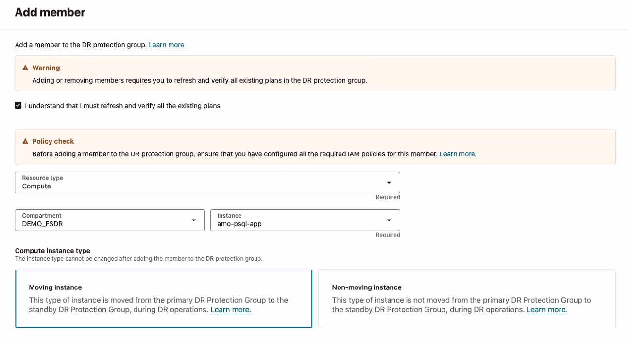

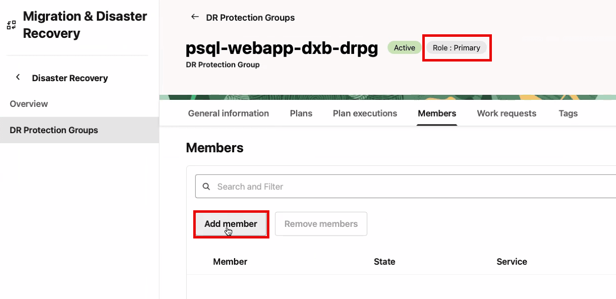

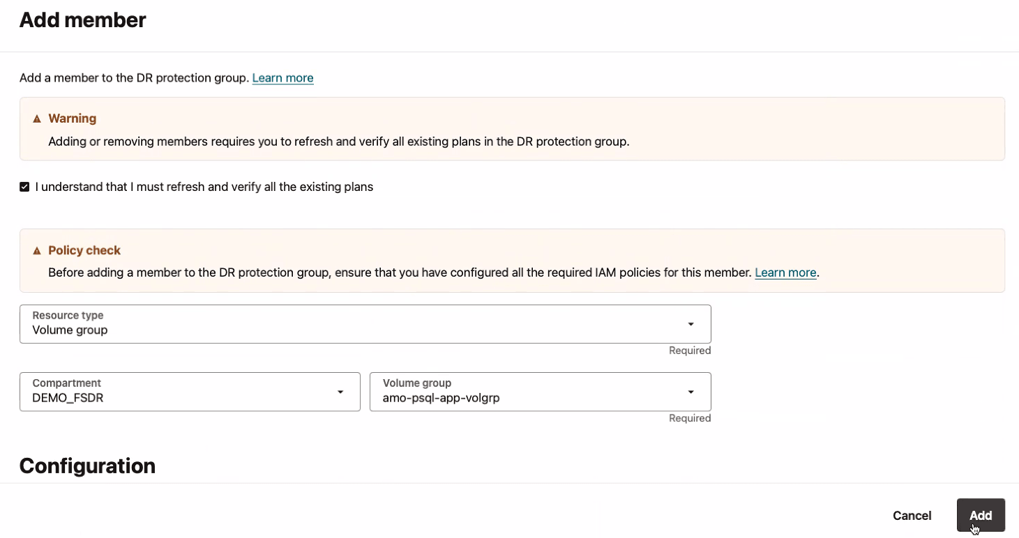

  3. Tâche 3 : Ajouter des membres au groupe de protection RS.

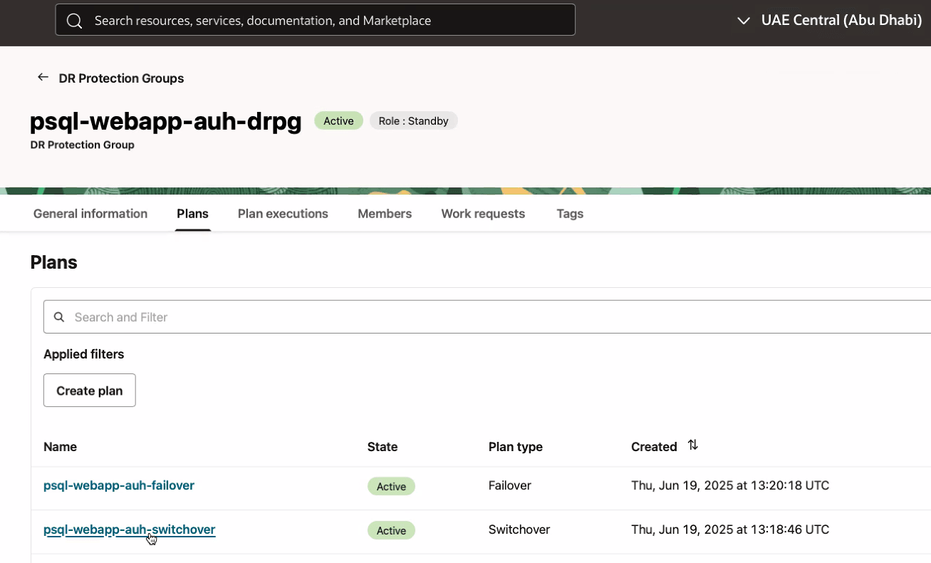

  4. Tâche 4 : Créer des plans RS de base dans la région 2.

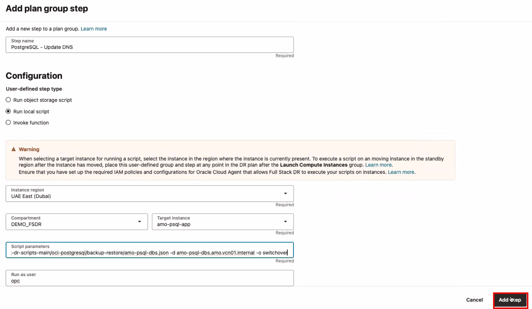

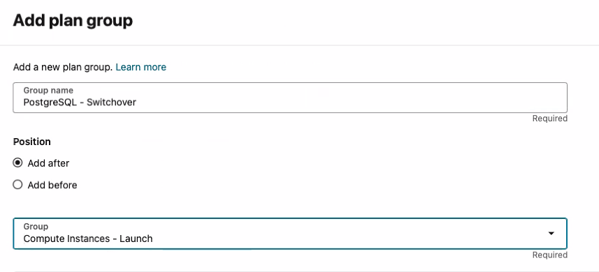

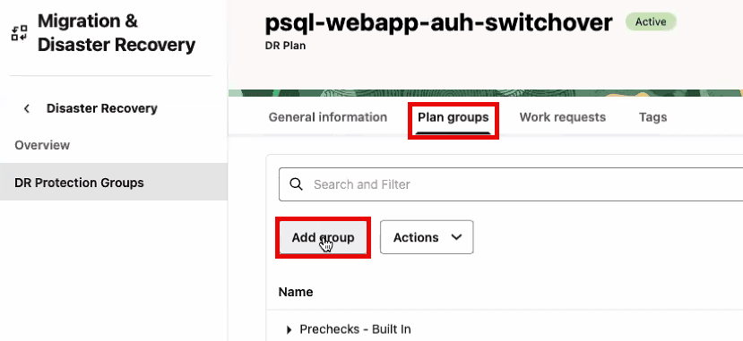

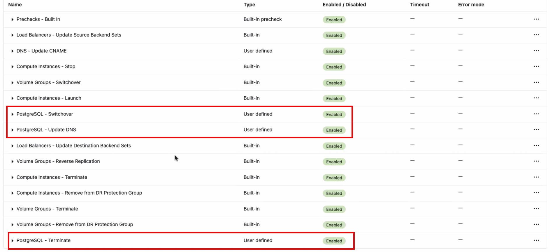

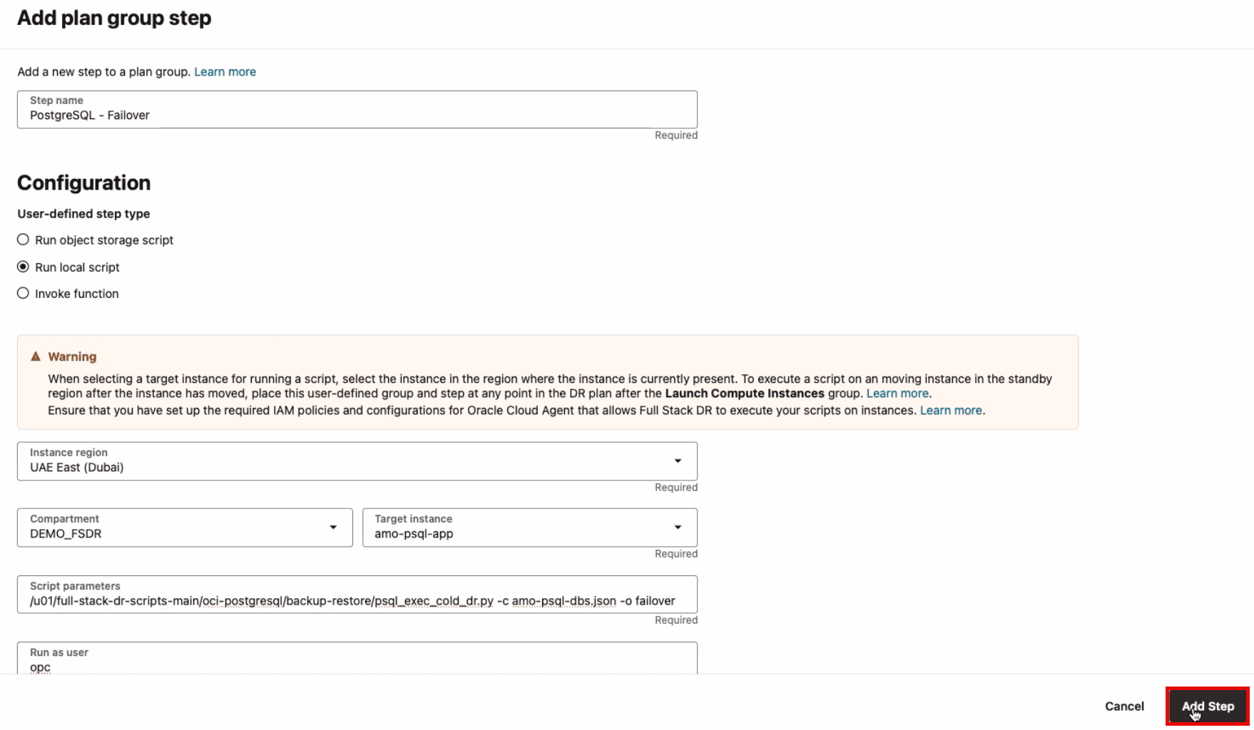

  5. Tâche 5 : Personnaliser le plan de permutation dans la région 2.

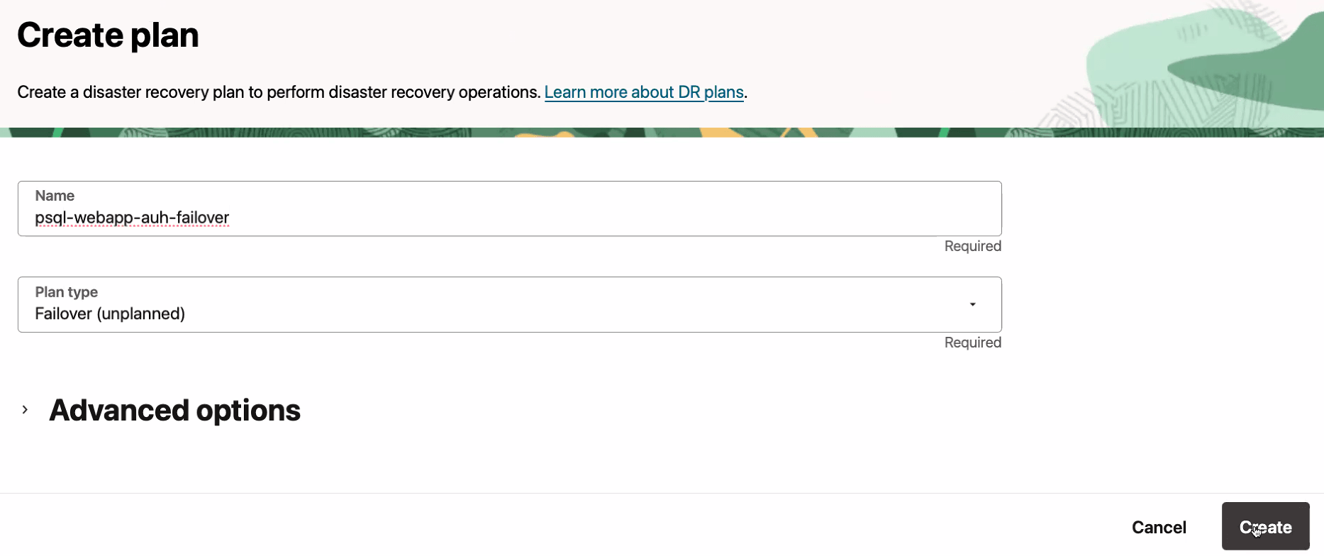

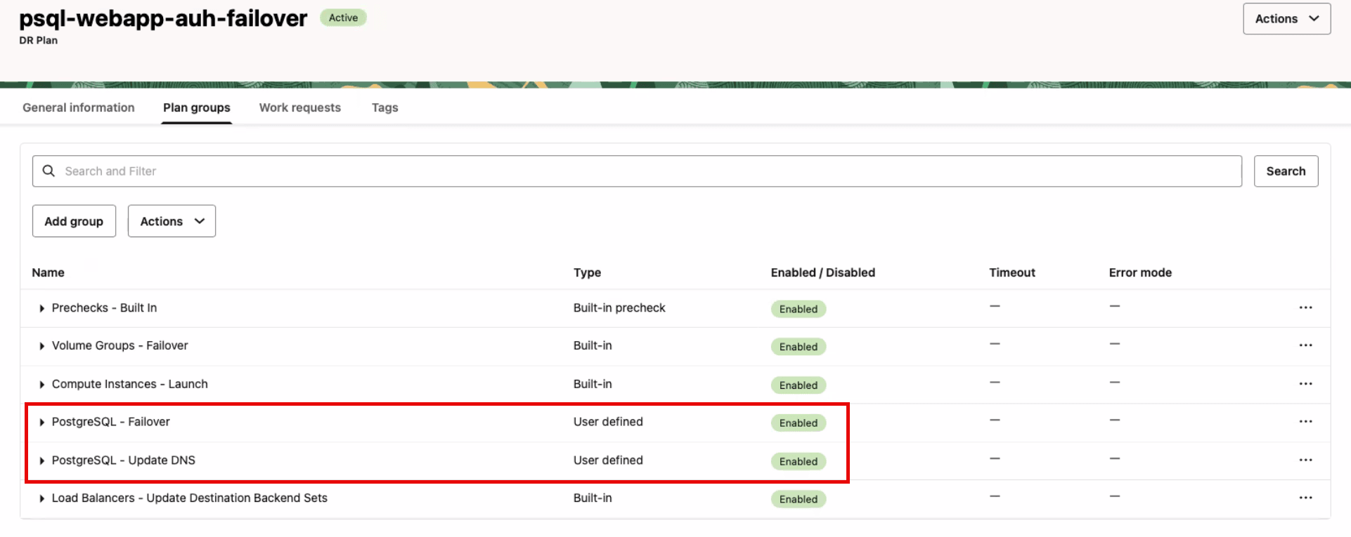

  6. Tâche 6 : Personnaliser le plan de basculement dans la région 2.

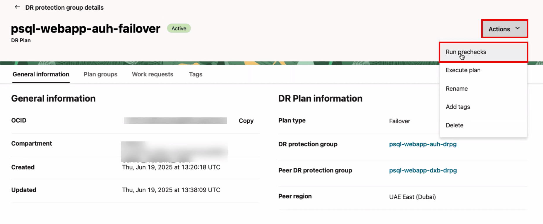

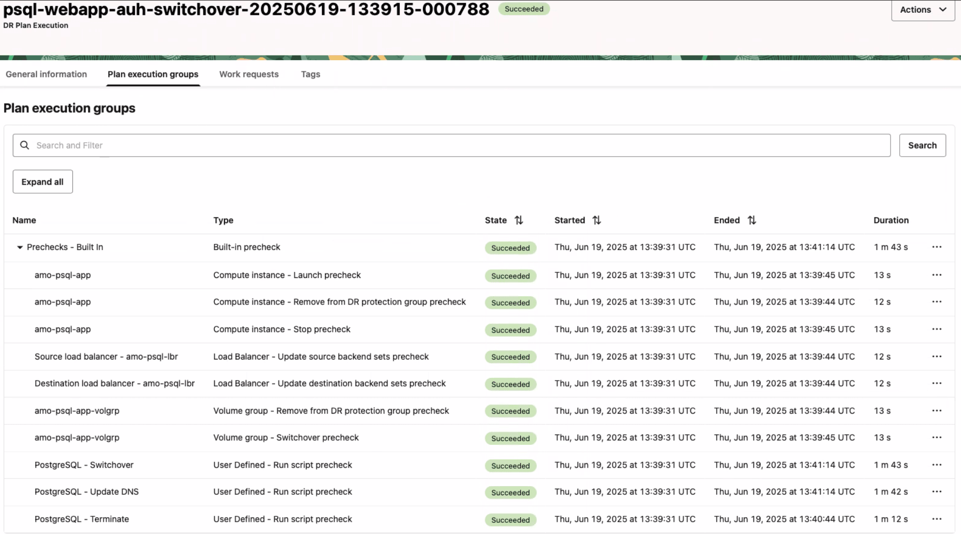

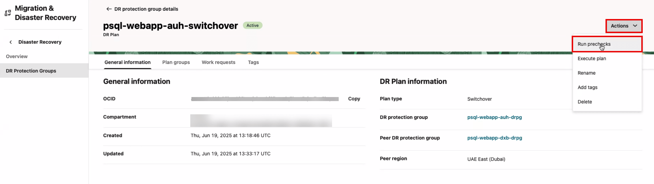

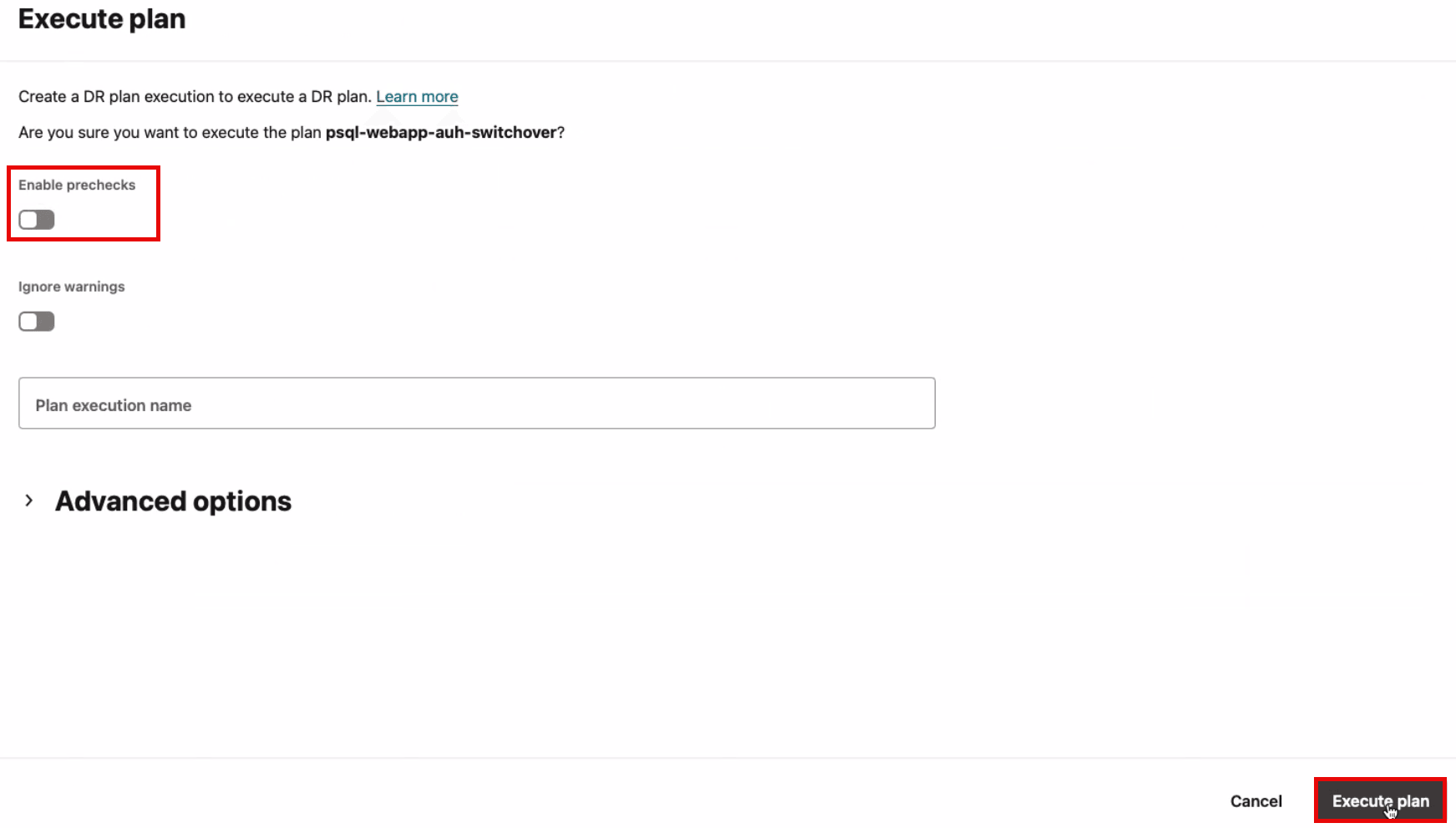

  7. Tâche 7 : Exécuter les vérifications préalables des plans RS dans la région 2.

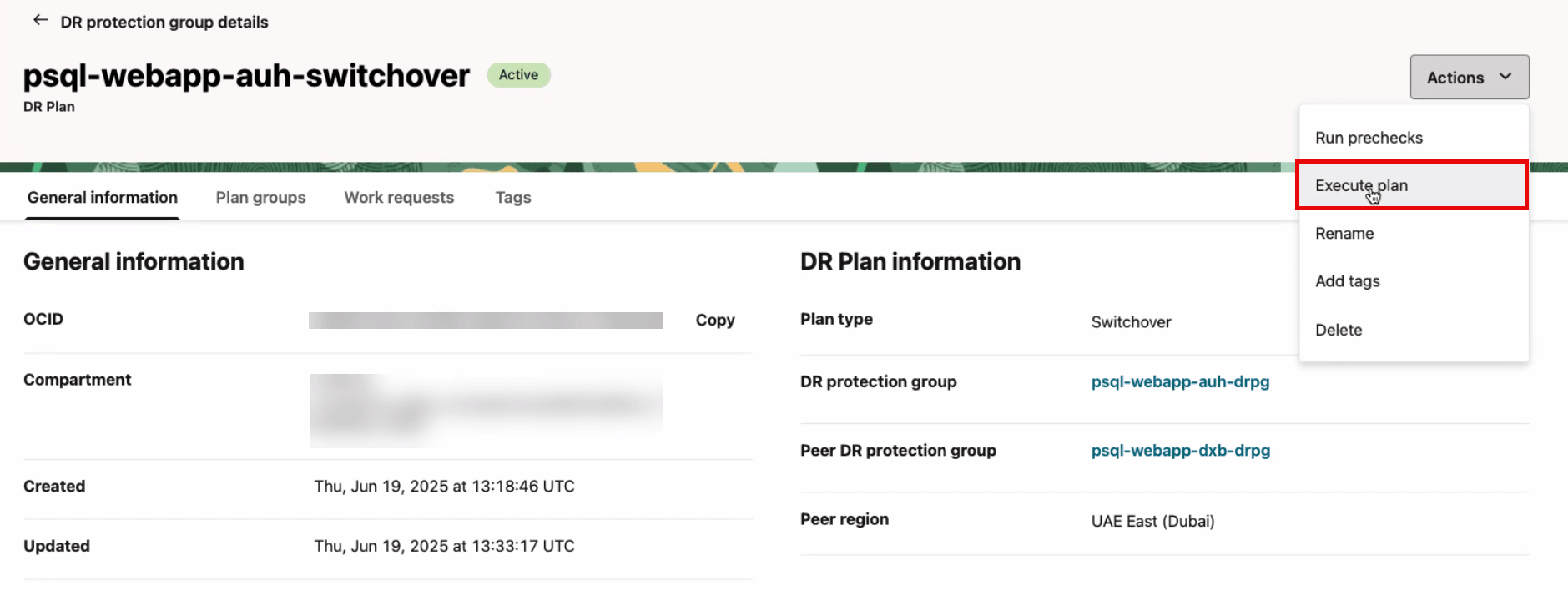

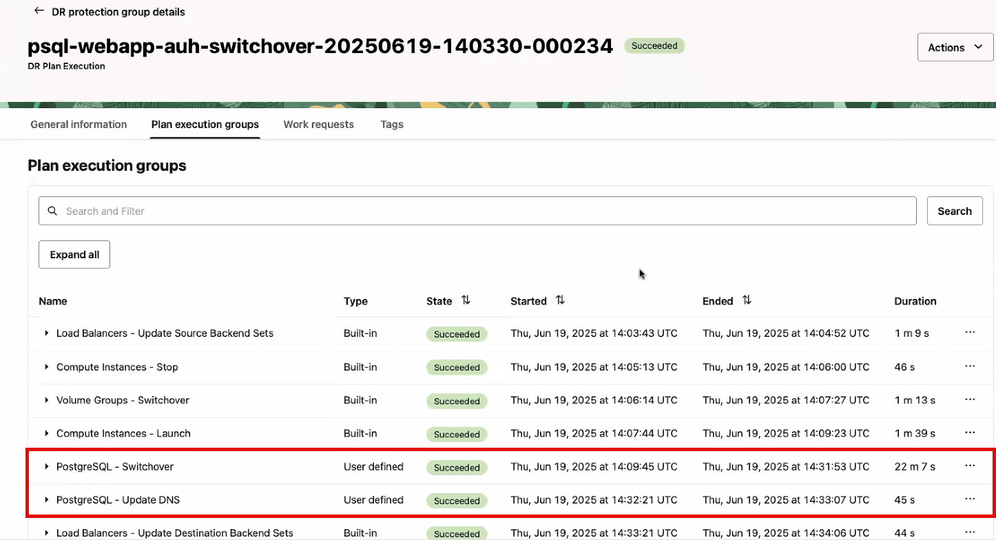

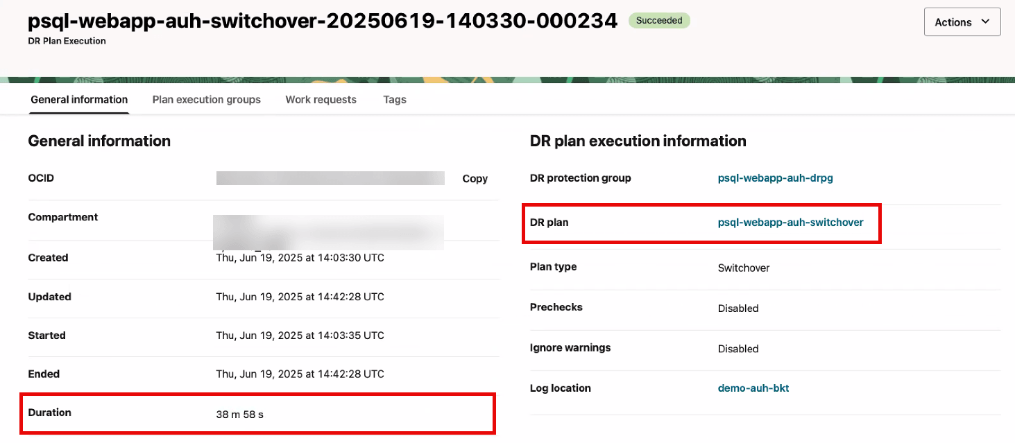

  8. Tâche 8 : Exécuter le plan de permutation dans la région 2.

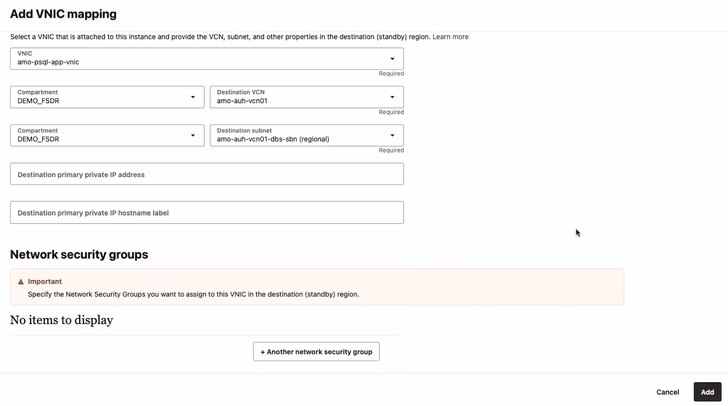

  9. Tâche 9 : Créer et personnaliser les plans RS dans la région 1.
  10. Tâche 10 : Exécuter le plan de basculement dans la région 1.

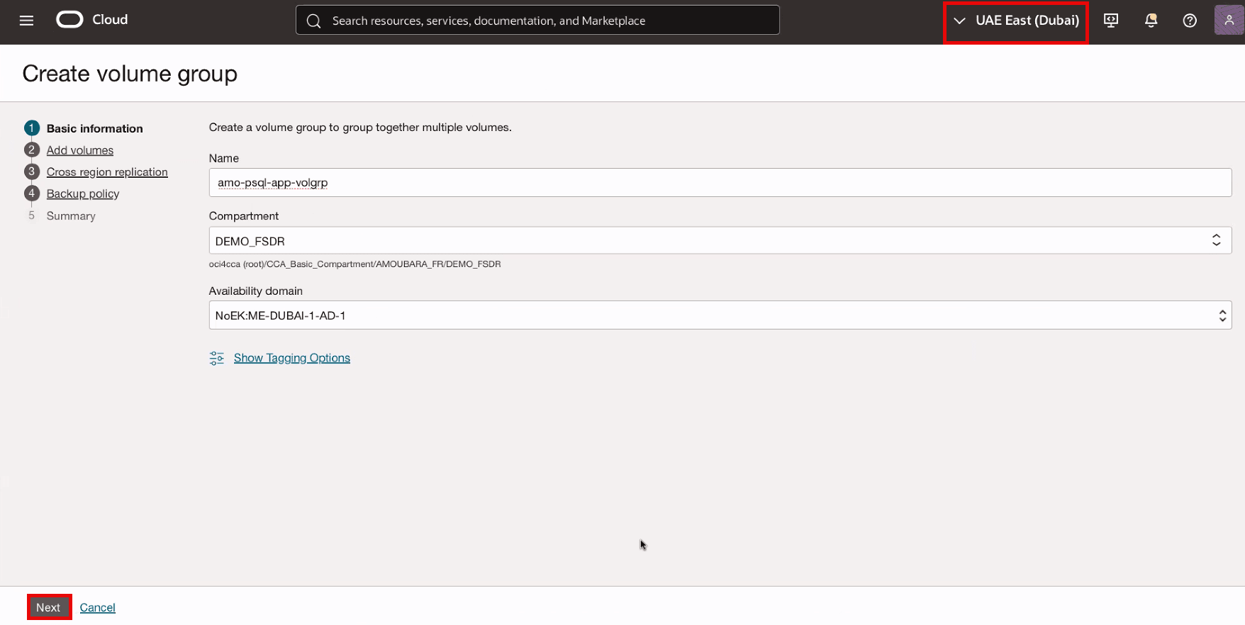

Tâche 1.1 : Créer des groupes de volumes et activer la réplication

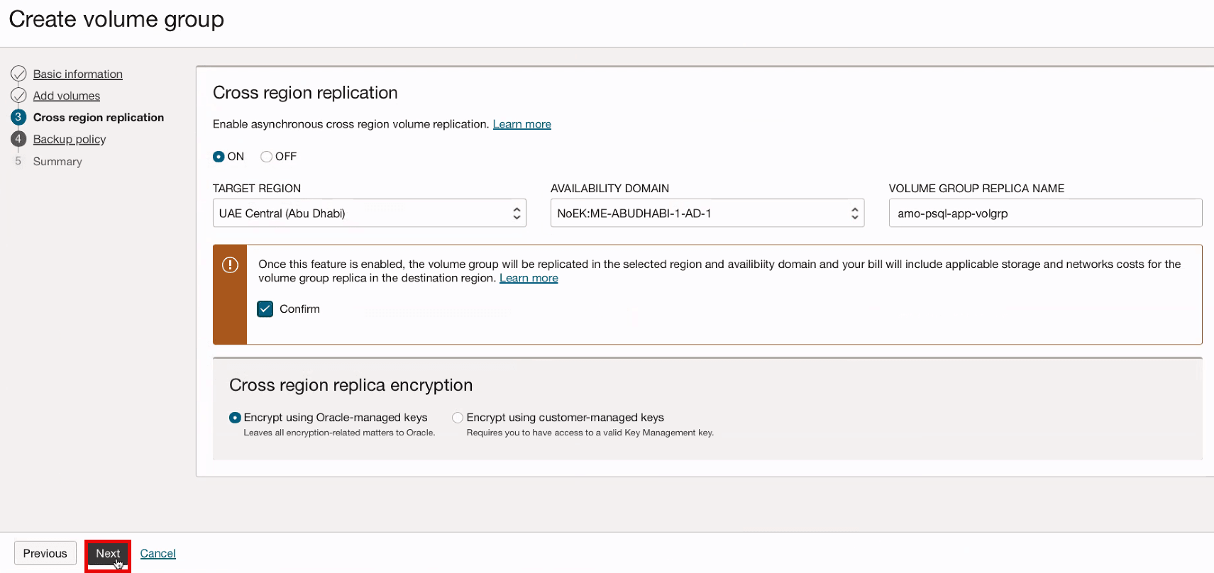

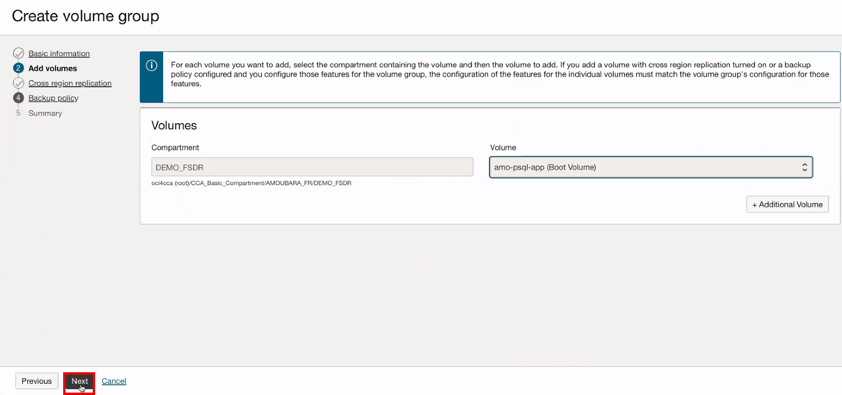

Créez un groupe de volumes pour l'exemple de machine virtuelle d'application Web dans la région 1 et assurez-vous qu'il est répliqué dans la région 2. Assurez-vous que le volume de démarrage de chaque machine virtuelle d'application (exemple WebApp) est membre du groupe de volumes et que le groupe de volumes est répliqué dans la région 2.
Les images suivantes affichent le groupe de volumes créé, qui comprend les volumes de démarrage de la machine virtuelle de l'application Web, avec la réplication activée pour la région 2. Pour plus d'informations, voir Création d'un groupe de volumes.
Après avoir configuré la réplication inter-région, cliquez sur Suivant jusqu'à ce que vous obteniez le sommaire et cliquez sur Créer.

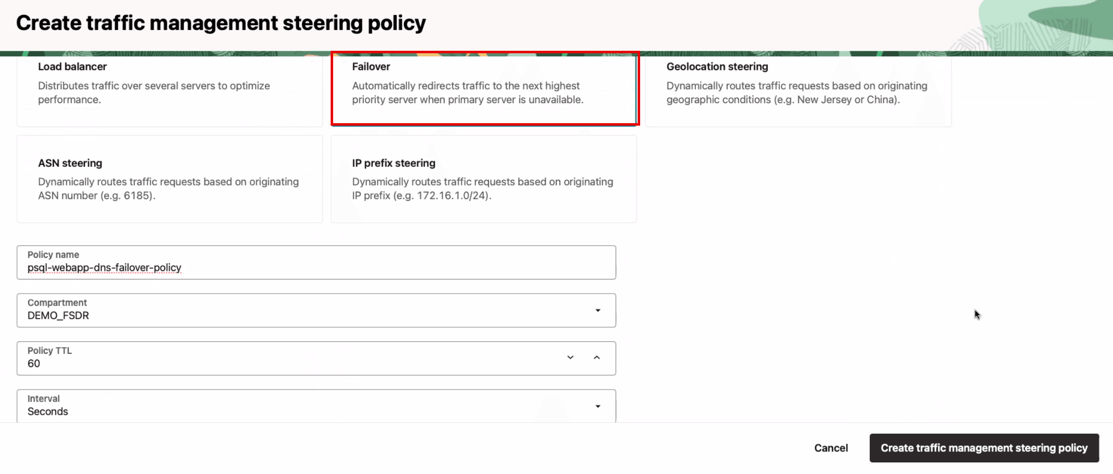

Pour garantir que notre application pointe toujours vers la région active, une politique de pilotage pour la gestion du trafic de basculement peut être utilisée. La politique de pilotage associée au service de vérifications d'état OCI valide le point d'extrémité de l'application toutes les 60 secondes (durée de vie par défaut) au moyen du moniteur HTTP.

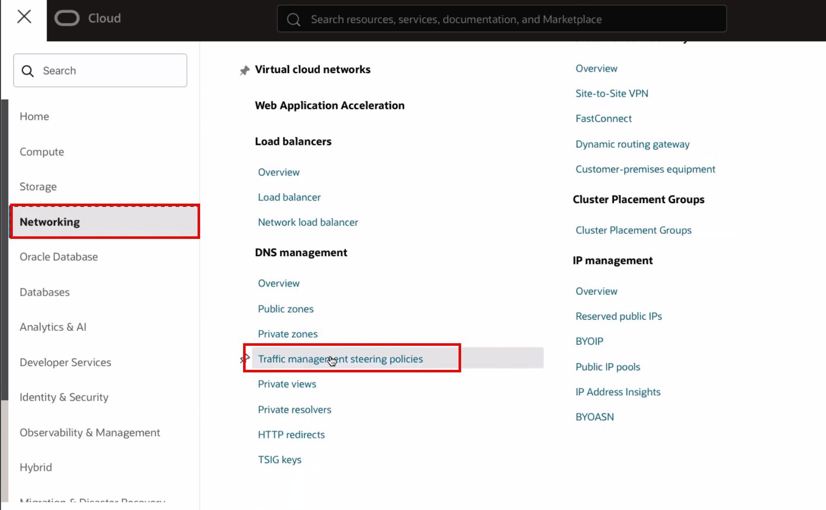

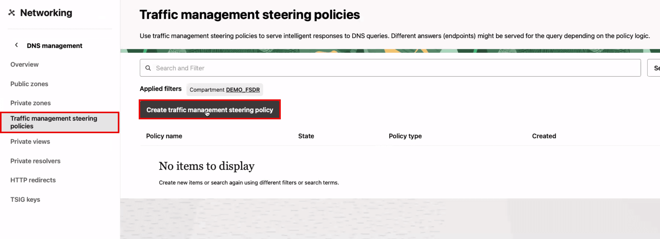

  1. Allez à la console OCI et naviguez jusqu'à Réseau.
  2. Cliquez sur Politiques de pilotage pour la gestion du trafic.
  3. Cliquez sur Créer une politique de pilotage pour la gestion du trafic.
    1. Sélectionnez Basculement comme type de politique.
      1. Entrez un nom pour la politique de pilotage.
      2. Sélectionnez le compartiment pour la politique de pilotage.
      3. Sélectionnez une durée de vie selon vos besoins.

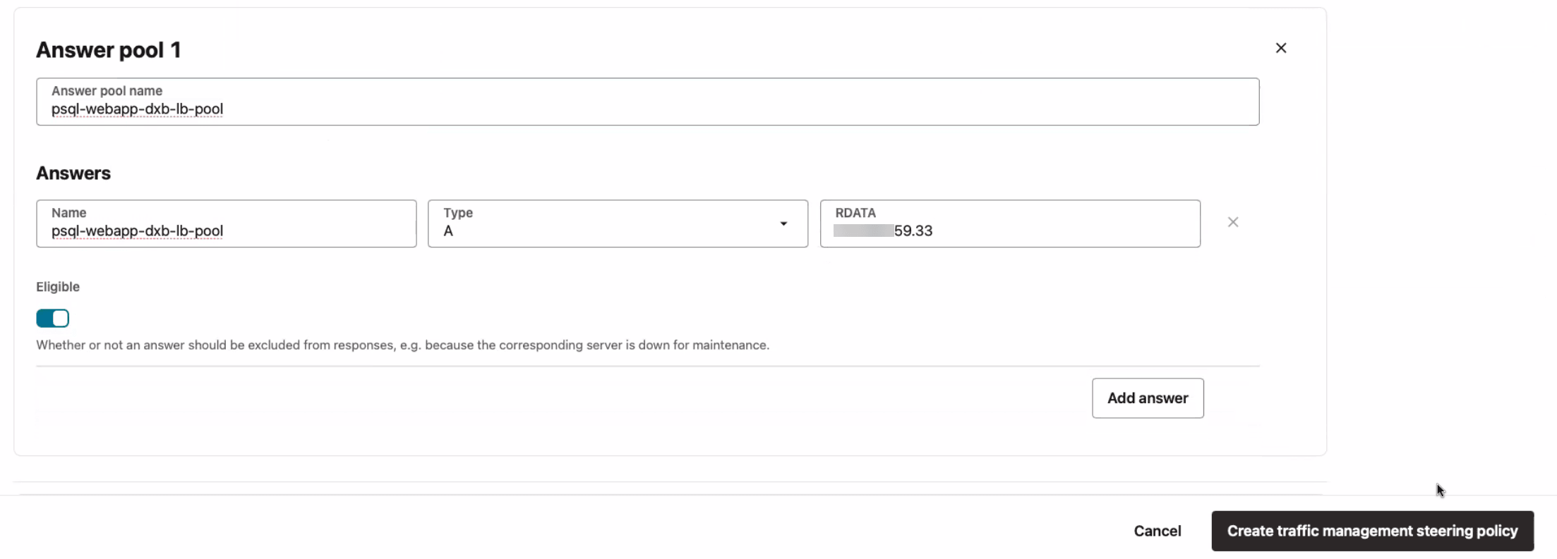

    2. Configurez le groupe de réponses 1, pointant vers l'équilibreur de charge dans la région 1.
      1. Entrez un nom significatif pour le groupe.
      2. Sélectionnez Un enregistrement comme type.
      3. Entrez l'adresse IP de l'équilibreur de charge de l'application Web dans la région 1.

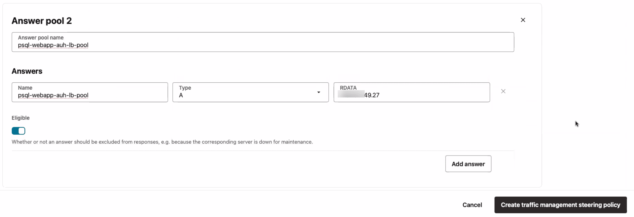

    3. Configurez le groupe de réponses 2, pointant vers l'équilibreur de charge dans la région 2.
      1. Entrez un nom pour le groupe.
      3. Entrez l'adresse IP de l'équilibreur de charge de l'application Web dans la région 2.

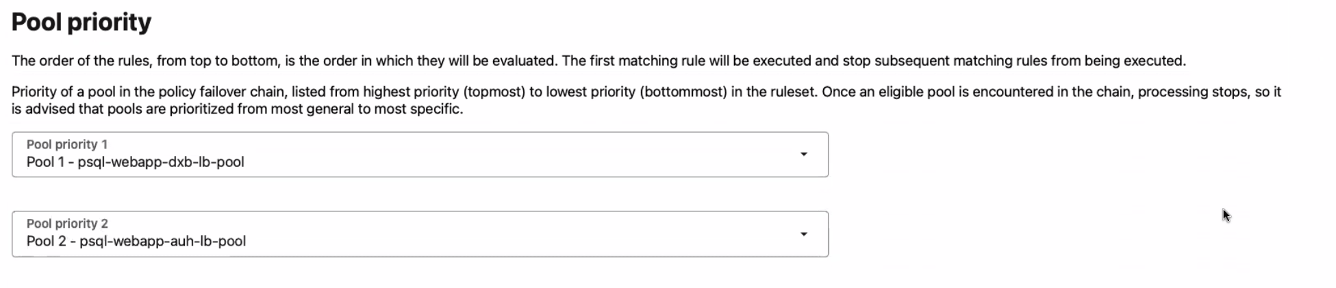

    4. Configurez la priorité du groupe. Cette priorité de contexte est attribuée à la région 1. psql-webapp-dxb-dns-create-pool-priority.png

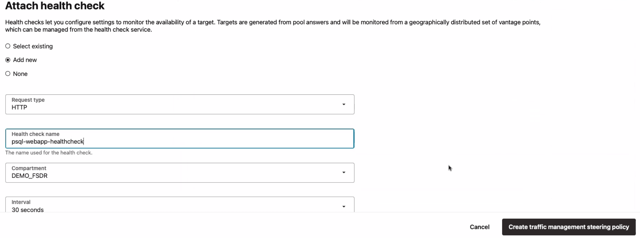

    5. Cliquez sur Ajouter pour attacher une politique de vérifications d'état OCI.
      1. Sélectionnez le type de demande HTTP.
      2. Entrez un nom pour la vérification de l'état.
      3. Sélectionnez le compartiment pour la vérification de l'état.

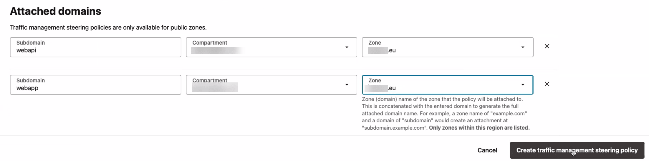

    7. Configurez les domaines attachés.
      1. Entrez le sous-domaine du point d'extrémité webapi.
      2. Sélectionnez le compartiment contenant la zone (domaine).
      3. Sélectionnez la zone appropriée.
      4. Répétez les étapes 1 à 3 pour le point d'extrémité webapp.

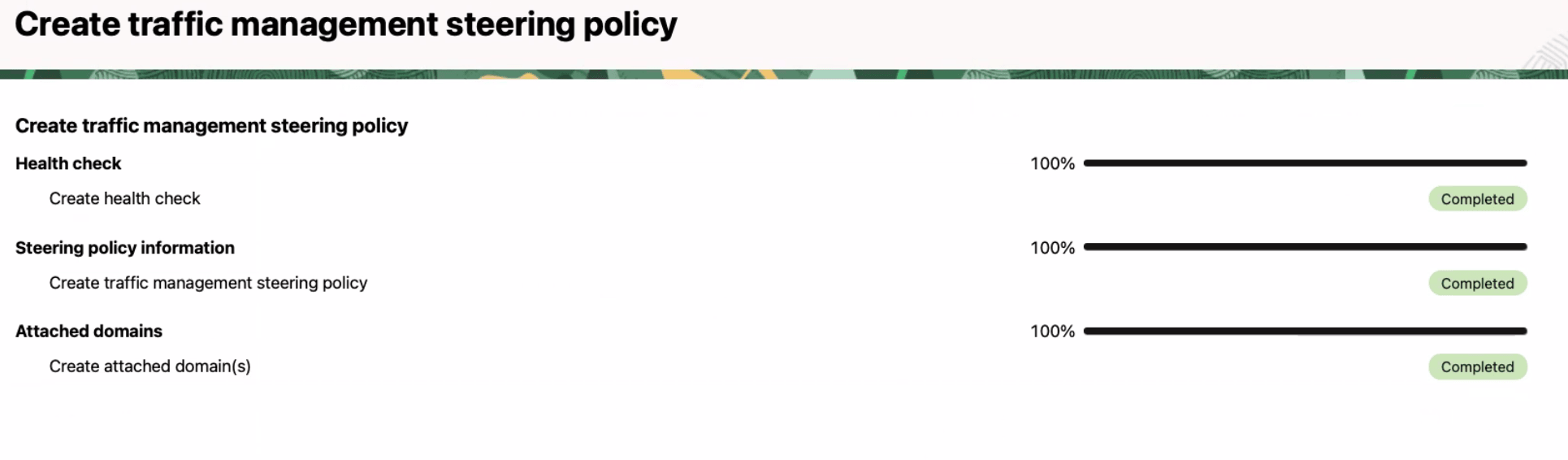

    8. Vérifiez que tous les détails sont corrects et cliquez sur Créer une politique de pilotage pour la gestion du trafic. Après un certain temps, la création doit afficher Terminé.

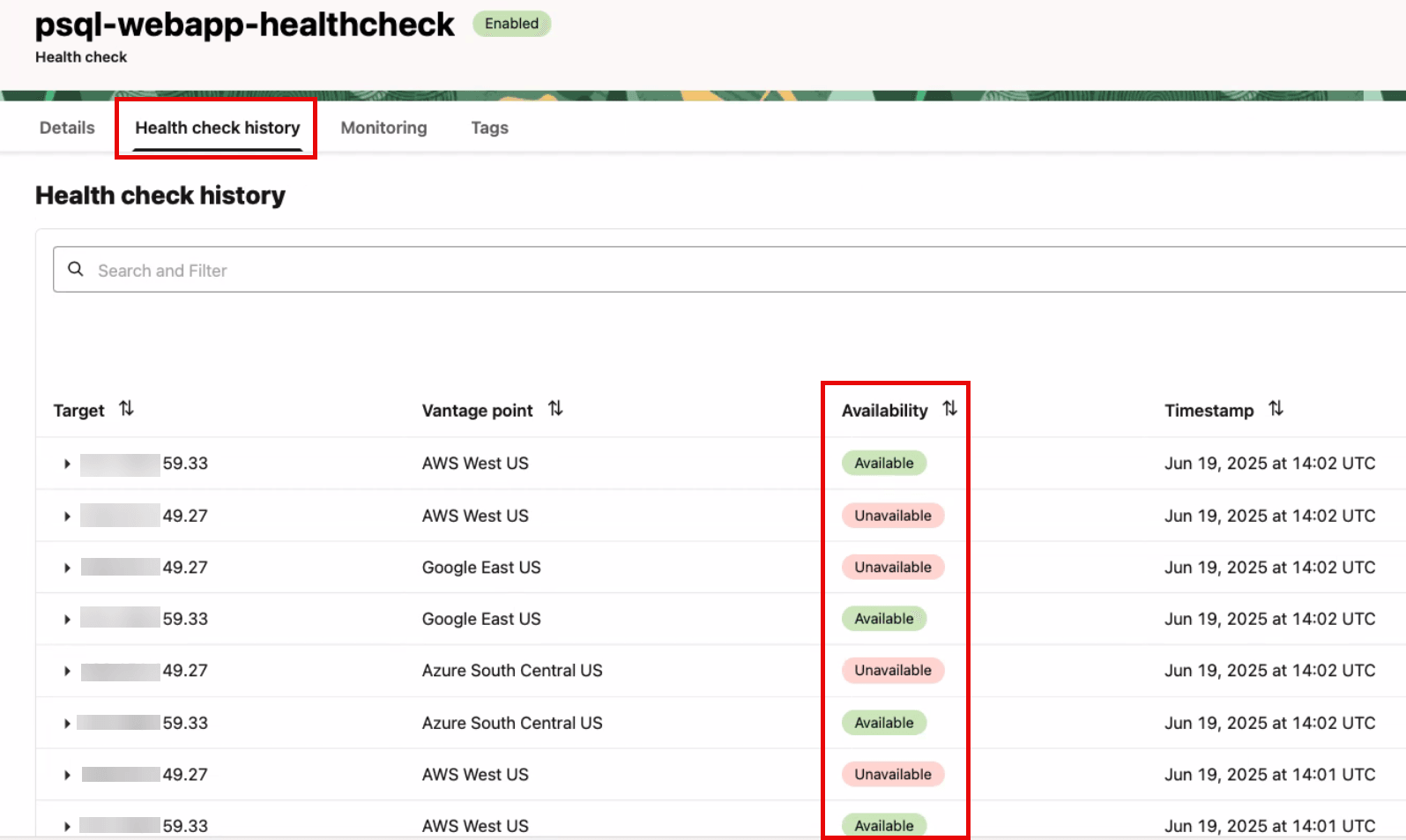

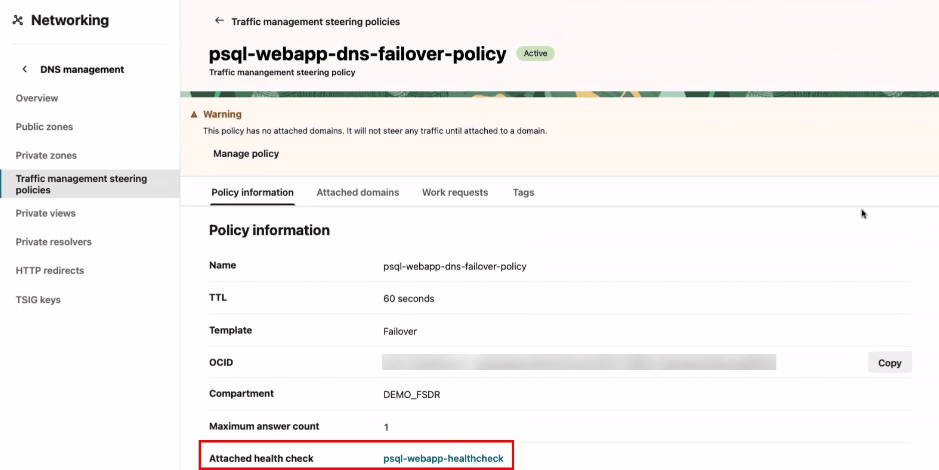

    9. Vous pouvez voir un aperçu de la politique de pilotage après la création. À la fin de la page, la vérification de l'état attachée est visible.
      1. Cliquez sur Vérification d'état attachée.
      2. Naviguez jusqu'à Historique de vérification d'état.
      3. Ici, vous pouvez voir l'équilibreur de charge actuellement disponible ainsi que la disponibilité passée. psql-webapp-dxb-healthcheck-history.png

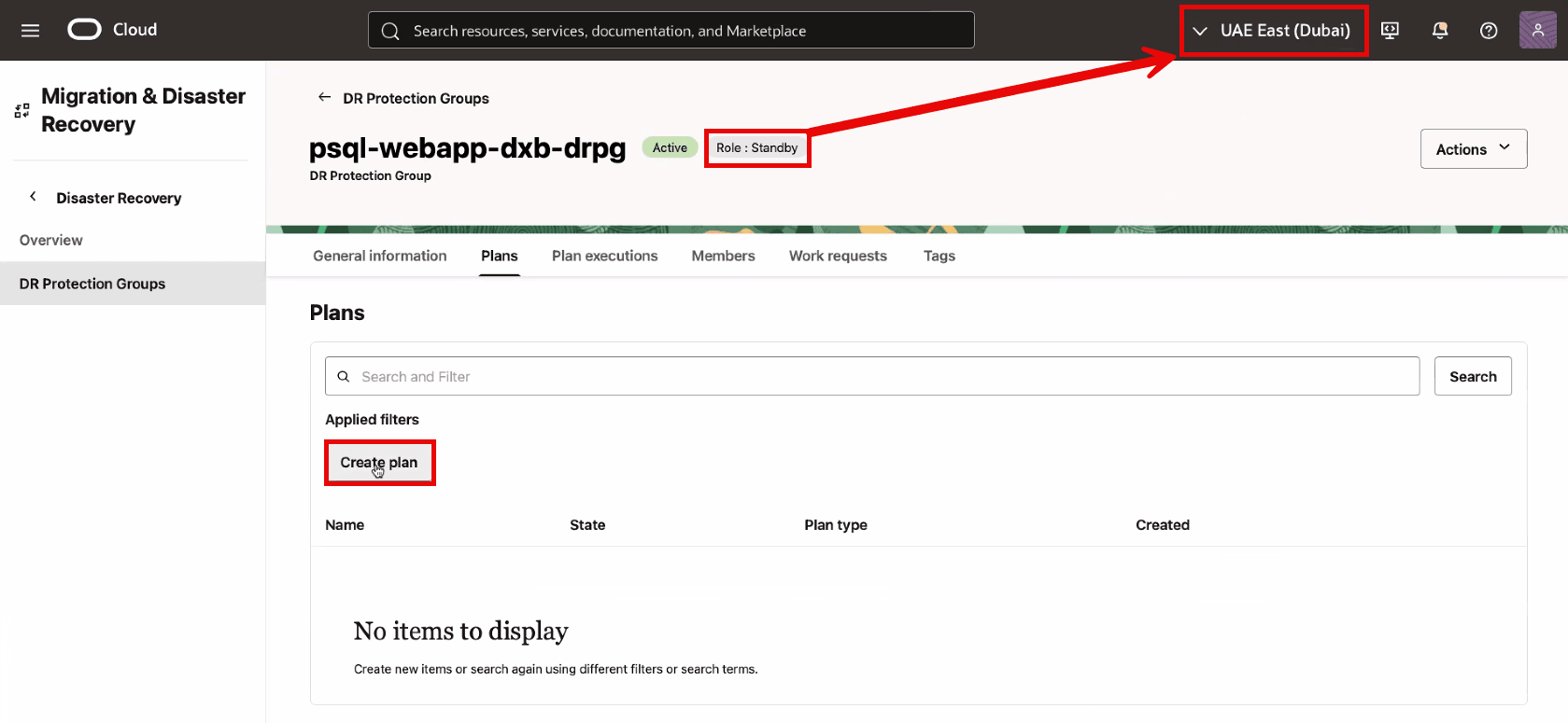

Tâche 2.1 : Créer un groupe de protection dans la région 1

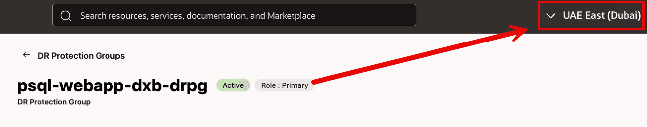

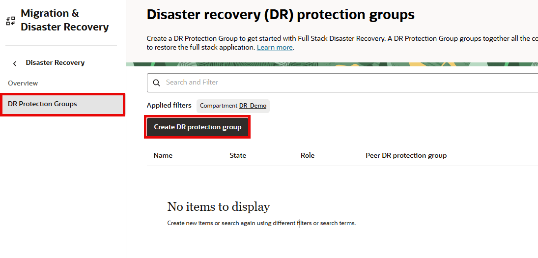

  1. Allez à la console OCI et naviguez jusqu'à Groupes de protection RS.
    1. Assurez-vous que le contexte de région OCI est réglé à Région 1 (Dubaï).
    2. Cliquez sur Migration et récupération après sinistre.
    3. Cliquez sur Groupes de protection RS.

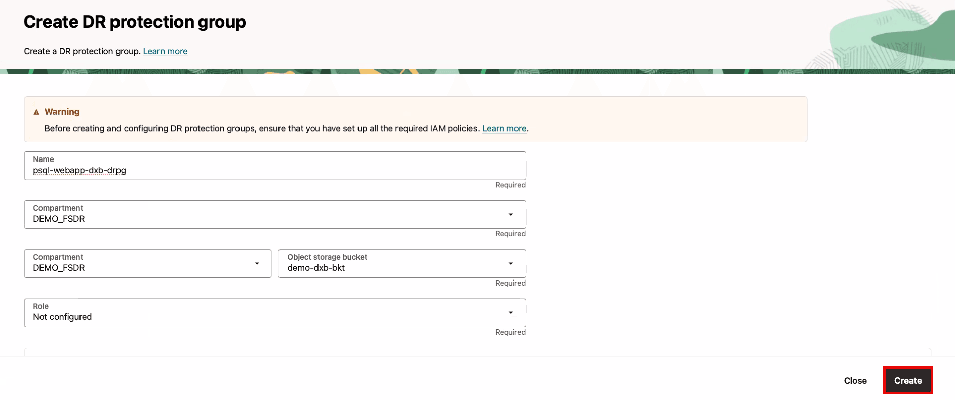

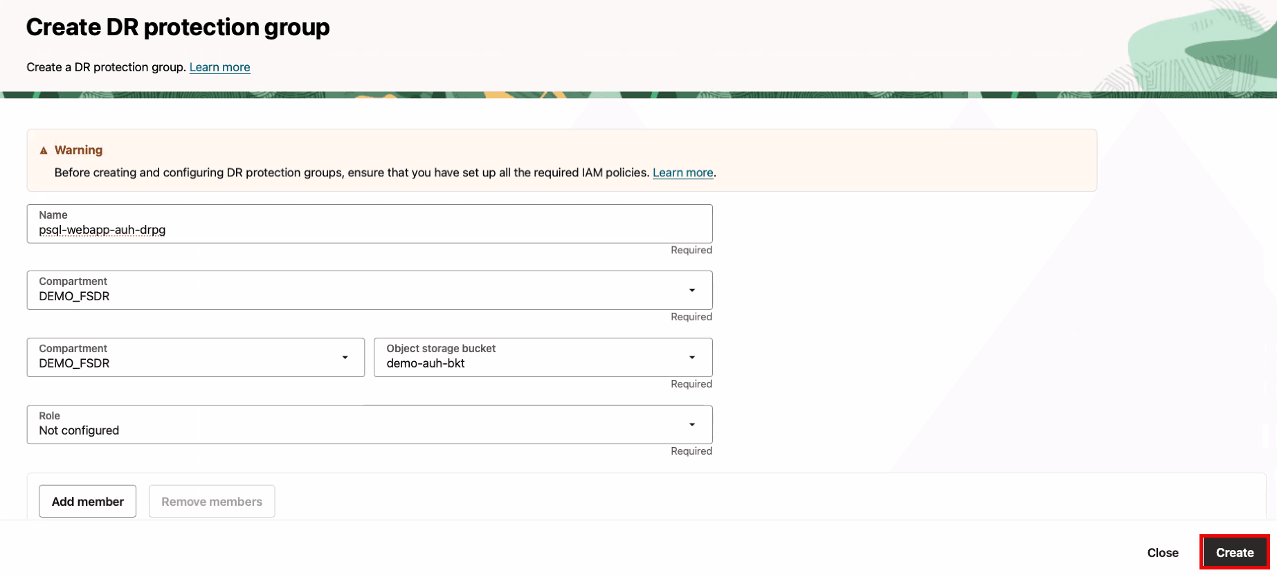

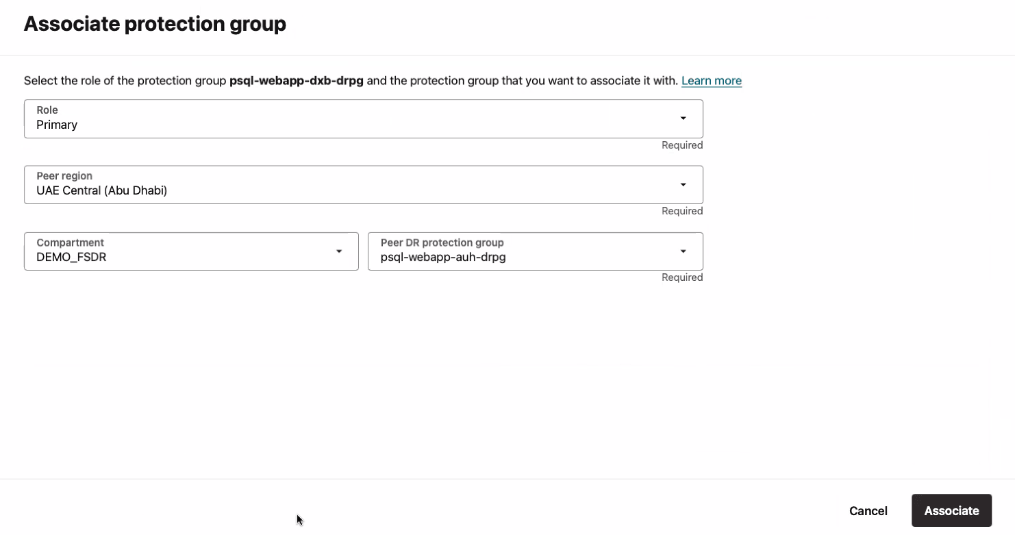

  2. Créez un groupe de protection RS de base dans la région 1. Le pair, le rôle et les membres seront affectés aux étapes ultérieures.
    1. Sélectionnez le compartiment dans lequel vous souhaitez créer la passerelle DRPG.
    2. Cliquez sur Créer un groupe de protection RS pour ouvrir la boîte de dialogue.
    3. Entrez le nom de la passerelle DRPG.
    4. Sélectionnez Seau de stockage d'objets OCI pour les journaux de récupération après sinistre de pile complète OCI.
    5. Cliquez sur Créer.

Tâche 2.2 : Créer un groupe de protection dans la région 2

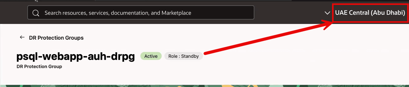

  1. Allez à la console OCI, naviguez jusqu'à Groupes de protection RS.
    1. Assurez-vous que le contexte de région OCI est réglé à Région 2 (Abou Dhabi).
  2. Créez un groupe de protection RS de base dans la région 2. Le pair, le rôle et les membres seront affectés aux étapes ultérieures.

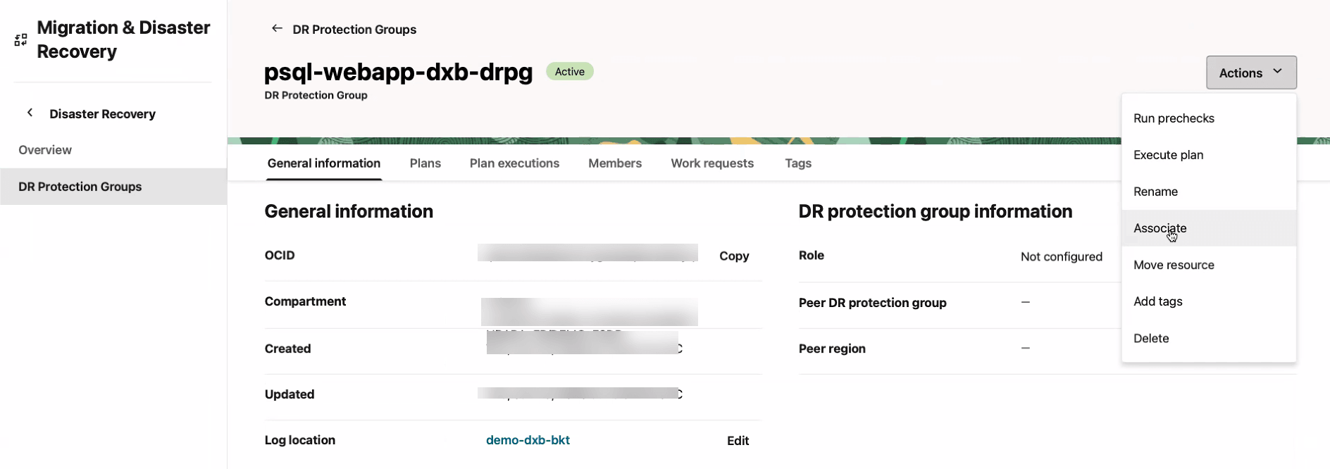

Tâche 2.3 : Associer des groupes de protection dans la région 1 et la région 2
Associez les DRPG de chaque région en tant que pairs et affectez les rôles de pairs de la base principale et de la base de secours. Les rôles de base de données principale et de base de secours sont automatiquement modifiés par la récupération après sinistre de pile complète OCI dans le cadre de toute opération de récupération après sinistre/exécution de plan de récupération après sinistre. Il n'est pas nécessaire de gérer les rôles manuellement à tout moment.
  1. Allez à la page Détails du groupe de protection RS.
    2. Cliquez sur Associer pour lancer le processus.
  2. Entrez les paramètres tels qu'ils apparaissent dans l'image suivante.
    1. Rôle : Sélectionnez le rôle Principal. La récupération après sinistre de pile complète OCI affectera automatiquement le rôle de secours à la région 2.
    2. Région d'appairage : Sélectionnez la région 2 (Abu Dhabi), où l'autre passerelle DRPG a été créée.
    3. Groupe de protection RS pair : Sélectionnez la passerelle DRPG pair qui a été créée.
    4. Cliquez sur associer.
La récupération après sinistre de pile complète pour OCI affiche une valeur similaire à celle indiquée dans l'image suivante, une fois l'association terminée.
  1. Le DRPG principal actuel est Dubaï (région 1).
  2. Le DRPG pair de secours actuel est Abu Dhabi (région 2).
Les mêmes informations peuvent être trouvées chaque fois que le contexte/vue est d'une perspective globale montrant tous les groupes de protection RS, comme indiqué dans l'image suivante.

Tâche 3.1 : Ajouter des membres à DRPG dans la région 1
  1. Sélectionnez la passerelle DRPG dans la région 1, comme illustré dans l'image suivante.
    1. Assurez-vous que le contexte de région OCI est Région 1 (Dubaï).
    2. Sélectionnez la passerelle DRPG dans la région 1.
    3. Sélectionnez Membres.
    4. Cliquez sur Ajouter un membre pour commencer le processus.

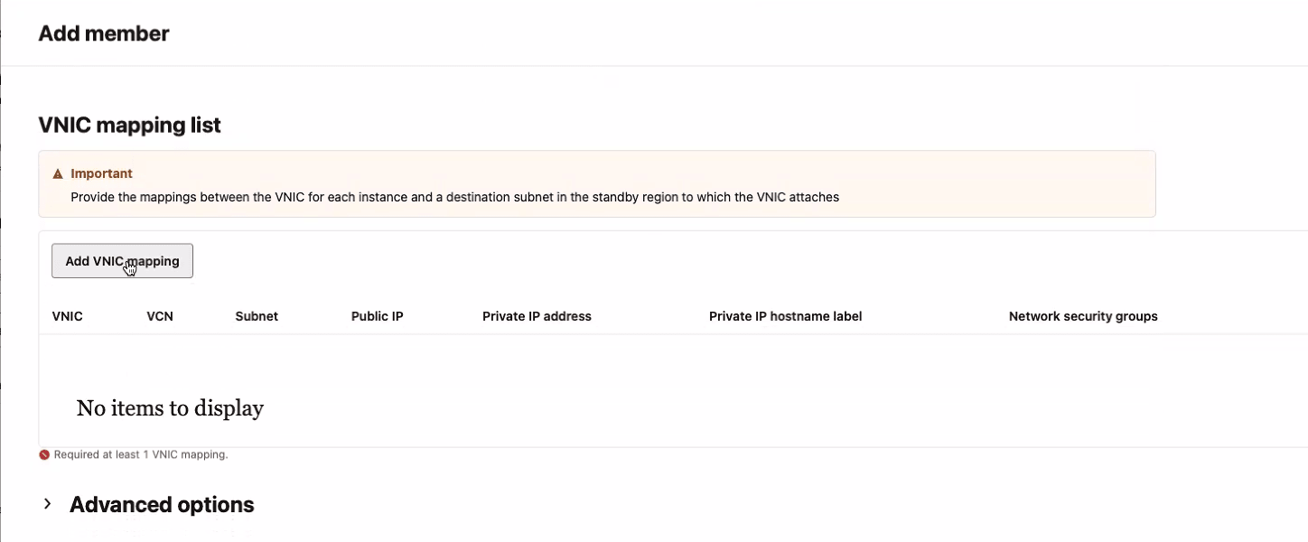

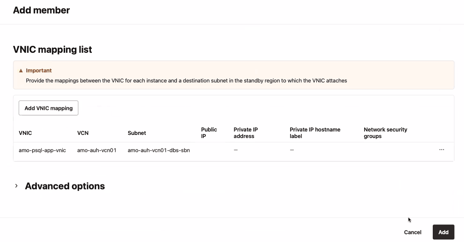

  2. Ajoutez une instance de calcul pour la machine virtuelle d'application Web.
    1. Accuser réception d'un avertissement concernant les plans RS.
    2. Entrez Calcul comme type de ressource de membre.
    3. Sélectionnez l'instance de calcul hébergeant l'application Web.
    4. Sélectionnez Déplacement d'instance.
    5. Cliquez sur Ajouter un mappage de carte VNIC pour sélectionner le VCN et le sous-réseau à affecter aux cartes VNIC de la région 2 lors d'une récupération.
    6. Cliquez sur Voir les options avancées.
    7. Dans Paramètres, sélectionnez Conserver le domaine d'erreur.
    8. Vérifiez les détails et cliquez sur Ajouter.
    Description de l'illustration psql-webapp-dxb-drpg-add-compute-vnic-details.png
  3. Ajoutez le groupe de volumes par blocs contenant le volume de démarrage de la machine virtuelle de l'application Web.
    2. Sélectionnez Groupe de volumes comme type de ressource de membre.
    3. Assurez-vous que le compartiment contenant le groupe de volumes est sélectionné et sélectionnez le groupe de volumes.
    4. Vérifiez les détails et cliquez sur Ajouter.

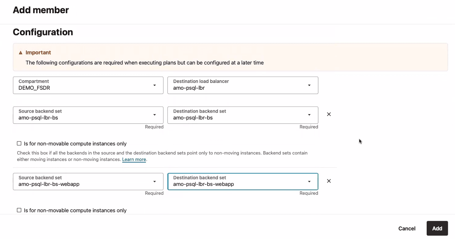

  4. Dans cet exemple, nous ajouterons l'équilibreur de charge OCI en tant que membre de la passerelle DRPG dans la région 1.
    2. Sélectionnez Équilibreur de charge comme type de ressource de membre.
    3. Assurez-vous que les compartiments appropriés pour l'équilibreur de charge sont sélectionnés et sélectionnez l'équilibreur de charge à ajouter.
    4. Sélectionnez Équilibreur de charge de destination à utiliser dans la région 2.
    5. Sélectionnez Jeu dorsal source, il s'agit du jeu dorsal utilisé par la machine virtuelle de l'application Web. Un équilibreur de charge OCI peut être partagé entre plusieurs applications et plusieurs jeux dorsaux peuvent être configurés. Lors d'une permutation RS, seule la configuration des jeux dorsaux indiqués ici sera déplacée vers la région de secours.
    6. Sélectionnez Jeu dorsal de destination, il s'agit du jeu dorsal vide créé dans la région 2.
    7. Vérifiez les détails et cliquez sur Ajouter.
  5. Vérifiez que la section des membres contient l'équilibreur de charge, le groupe de volumes et l'instance de calcul.

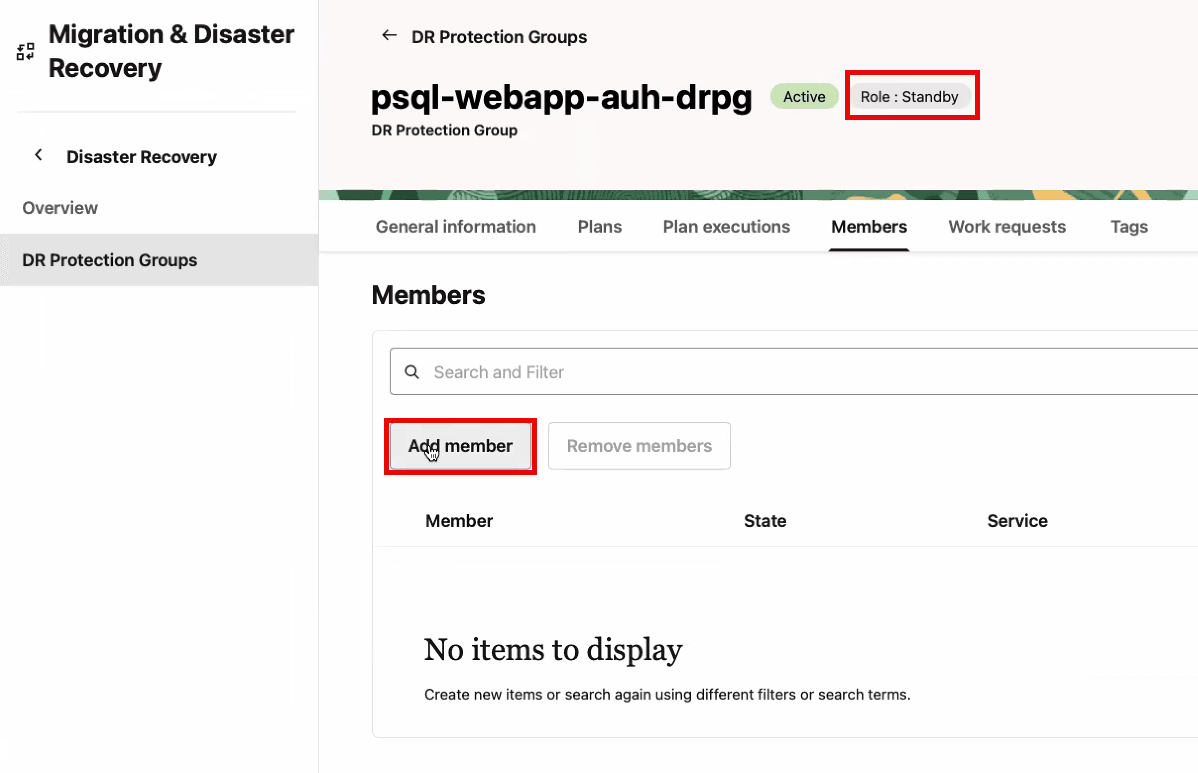

Tâche 3.2 : Ajouter des membres à DRPG dans la région 2
  1. Sélectionnez la passerelle DRPG dans la région 2, comme illustré dans l'image suivante.
    1. Assurez-vous que le contexte de région OCI est Région 2 (Abou Dhabi).
    2. Sélectionnez la passerelle DRPG dans la région 2.

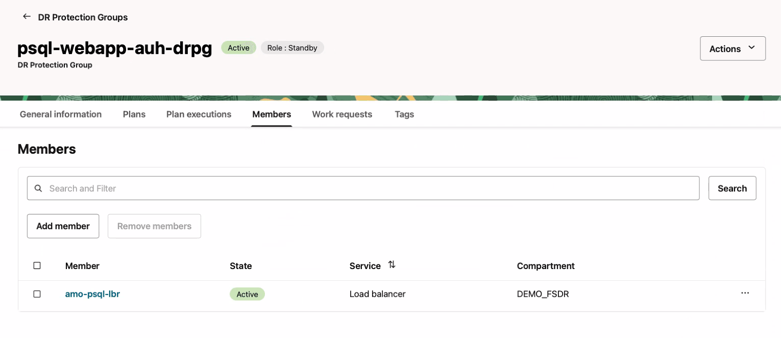

  2. Dans cet exemple, nous ajouterons l'équilibreur de charge OCI en tant que membre de la passerelle DRPG dans la région 2.
    3. Assurez-vous que le compartiment approprié pour l'équilibreur de charge est sélectionné et sélectionnez l'équilibreur de charge à ajouter.
    4. Sélectionnez l'équilibreur de charge de destination à utiliser dans la région 1.
    6. Sélectionnez Jeu dorsal de destination. Ce jeu dorsal est créé dans la région 2.
  3. Vérifiez que la section Members contient l'équilibreur de charge.

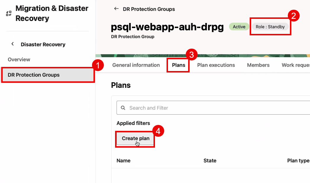

Tâche 4.1 : Créer des plans RS
  1. Créez un plan de base en sélectionnant la passerelle DRPG dans la région 2 (Abu Dhabi)
    2. Sélectionnez la passerelle DRPG de secours dans la région 2.
    3. Sélectionnez Plans.
    4. Cliquez sur Créer un plan pour commencer le processus.
  2. Créez un plan de permutation.
    1. Entrez un nom simple mais significatif pour le plan de permutation. Le nom devrait être aussi court que possible, mais facile à comprendre en un coup d'œil pour aider à réduire la confusion et l'erreur humaine pendant une crise.
    2. Sélectionnez Type de plan comme Permutation (planifiée).
    3. Cliquez sur Créer.
  3. Créez un plan de basculement. Suivez le même processus pour créer un plan de basculement de base, comme illustré dans l'illustration suivante.
    1. Entrez le nom du plan de basculement.
    2. Sélectionnez Type de plan comme Basculement (non planifié).
Le groupe de protection RS de secours dans la région 2 doit maintenant avoir les deux plans RS indiqués dans l'image suivante. Ceux-ci traiteront les charges de travail de transition de la région 1 à la région 2. Vous allez créer des plans similaires dans la région 1 pour faire passer les charges de travail de la région 2 à la région 1 dans une tâche ultérieure.

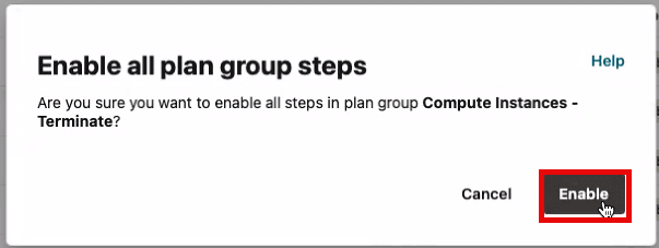

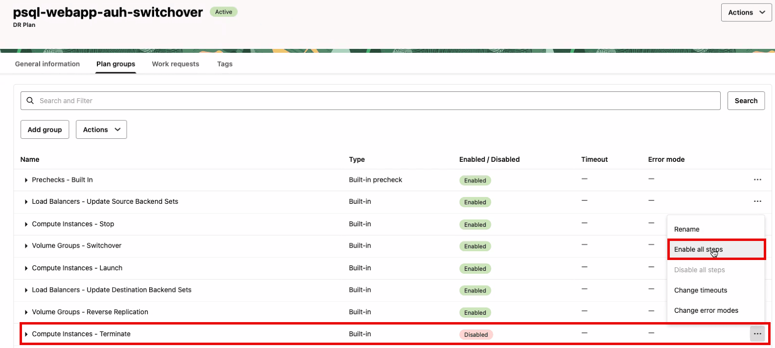

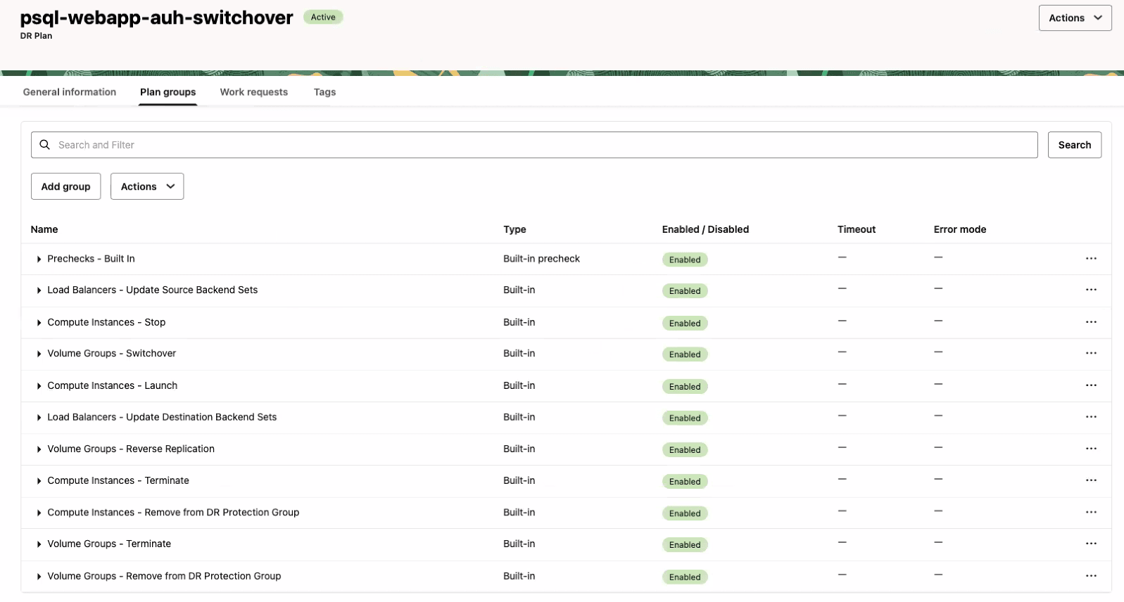

Tâche 5.2 : (Facultatif) Activer les groupes de plans RS qui mettent fin aux artefacts
Trois groupes de plans sont désactivés par défaut dans les plans de permutation, comme illustré dans l'image suivante. Ces groupes de plans sont désactivés pour vous assurer qu'aucun artefact n'est supprimé et qu'une copie de sauvegarde viable reste intacte en cas de problème pendant la phase de test.
Toutefois, ces trois groupes de plans sont conçus pour mettre fin (supprimer) aux artefacts qui ne seront plus nécessaires pour les opérations de récupération après sinistre futures. Si ces groupes de plans ne sont pas activés, les artefacts non utilisés continueront de s'accumuler au fil du temps lors des permutations entre les deux régions, ce qui peut entraîner une confusion quant aux instances de calcul et aux groupes de volumes qui doivent être actifs.
Si vous le souhaitez, l'activation de ces groupes de plans vous évite d'avoir à nettoyer manuellement les artefacts inutiles avant d'entrer en production. Cette étape proactive peut simplifier la transition vers la production et maintenir un environnement plus propre et plus gérable.
Description de l'illustration psql-webapp-auh-drpg-create-switchover-details-1.png
  1. Pour activer les groupes de plans, sélectionnez Activer toutes les étapes dans le menu contextuel à droite du nom du groupe de plans.
    Description de l'illustration psql-webapp-auh-drpg-create-switchover-enable.png
    Description de l'illustration psql-webapp-auh-drpg-create-switchover-enable-check.png
  2. Vérifiez que tous les groupes de plans sont activés.
    Description de l'illustration psql-webapp-auh-drpg-create-switchover-enable-complete.png

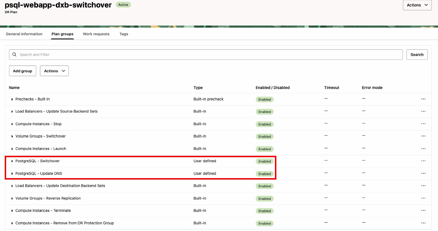

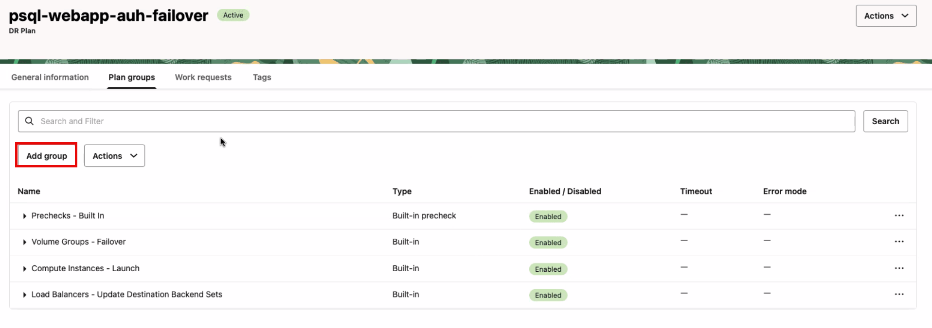

Tâche 5.3 : Créer un groupe de plans pour exécuter des scripts personnalisés
Commencez par ajouter des groupes de plans RS personnalisés définis par l'utilisateur pour adapter le flux de travail de récupération après sinistre aux besoins spécifiques du processus de sauvegarde/restauration de la récupération après sinistre de la base de données OCI Database with PostgreSQL.
Ces groupes de plans appellent les scripts nécessaires à partir de la machine virtuelle d'application Web dans la région 1. Cela garantirait que la base de données OCI Database with PostgreSQL est entièrement restaurée et opérationnelle avant la mise en ligne de la machine virtuelle de l'application.
Le plan personnalisé suivant doit être ajouté au plan de permutation préalimenté : PostgreSQL - Permutation, PostgreSQL - Mettre à jour le DNS et PostgreSQL - Mettre fin.
  1. Ajoutez un groupe de plans personnalisé pour exécuter la permutation pour OCI Database with PostgreSQL. Cette opération consiste à sauvegarder la base de données dans la région principale, à copier la configuration de la base de données dans la région de secours, à copier la sauvegarde de la base de données dans la région de secours et enfin à restaurer la base de données dans la région de secours.
    1. Cliquez sur Ajouter un groupe.
    2. Entrez un nom de groupe de plans simple mais descriptif. Dans cet exemple, nous utiliserons PostgreSQL - Switchover.
    3. Sélectionnez un poste dans lequel le groupe de plans sera inséré dans le plan RS. Dans cet exemple, sélectionnez Ajouter après pour insérer notre groupe de plans défini par l'utilisateur après le groupe de plans intégré Instances de calcul - Lancer.
    4. Cliquez sur Ajouter une étape pour ouvrir la boîte de dialogue dans laquelle nous spécifierons le script pour exécuter la permutation PostgreSQL.
    Description de l'illustration psql-webapp-auh-drpg-create-switchover-add-psql-so.png
    Dans Ajouter une étape de groupe de plans, entrez les informations suivantes.
    1. Entrez le nom de l'étape. Dans cet exemple, nous utiliserons PostgreSQL - Switchover. Identique au nom du groupe de régimes.
    2. Sélectionnez une région qui contient l'instance sur laquelle cette étape sera exécutée. Dans cet exemple, le script sera exécuté sur la machine virtuelle de l'application Web dans la région 1.
    3. Sélectionnez Exécuter le script local.
    4. Sélectionnez Instance cible, qui est la machine virtuelle d'application Web dans la région 1.
    5. Dans Paramètres de script, entrez le chemin complet du script avec les paramètres. Par exemple : /home/opc/full-stack-dr-scripts-main/oci-postgresql/backup-restore/psql_exec_cold_dr.py -c amo-psql-dbs.json -o switchover.
    6. Dans Exécuter en tant qu'utilisateur, entrez opc.
    7. Cliquez sur Ajouter une étape.
    Description de l'illustration psql-webapp-auh-drpg-create-switchover-add-psql-so-details.png
    Cliquez sur Ajouter.
    Description de l'illustration psql-webapp-auh-drpg-create-switchover-add-psql-details.png

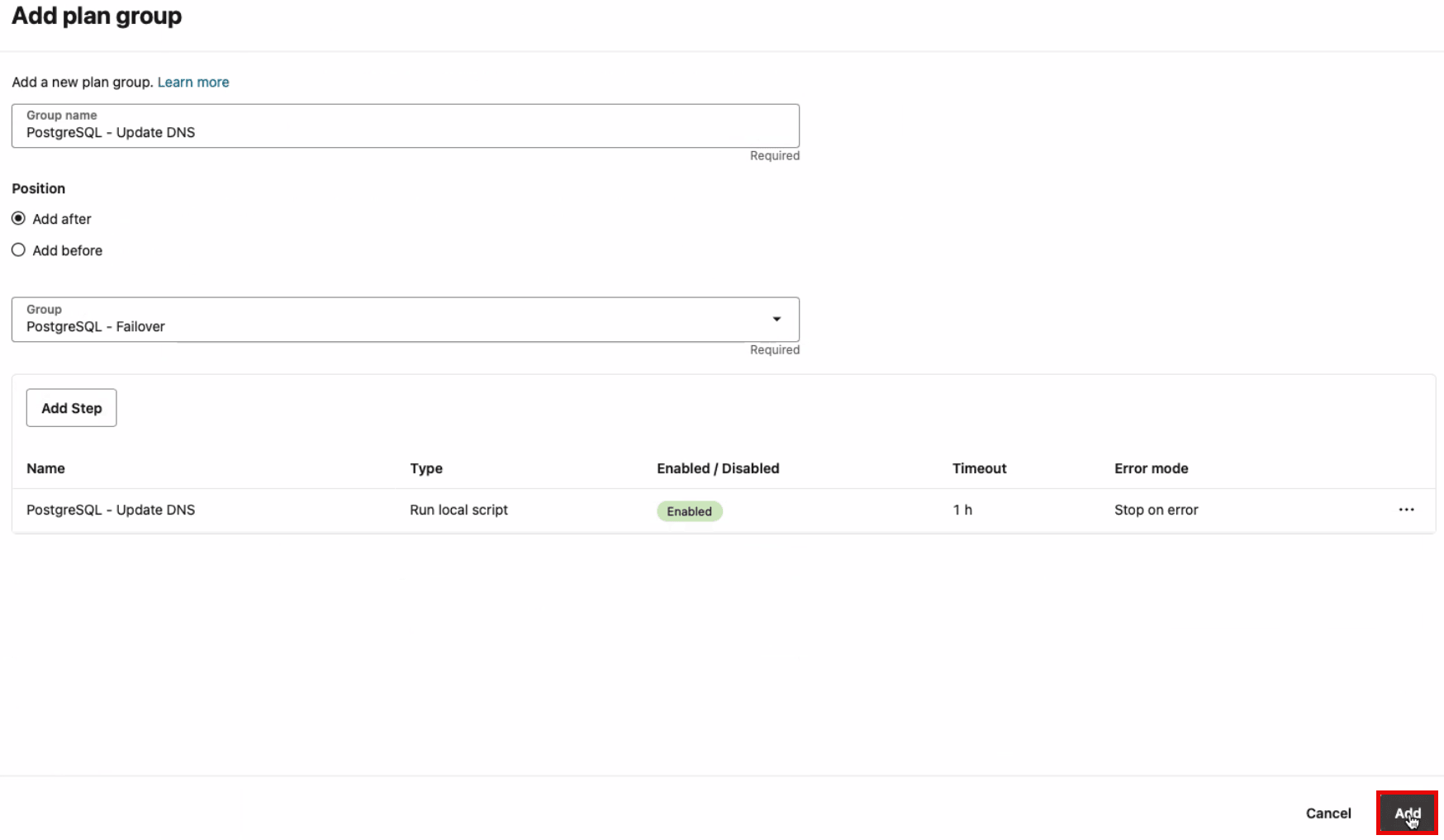

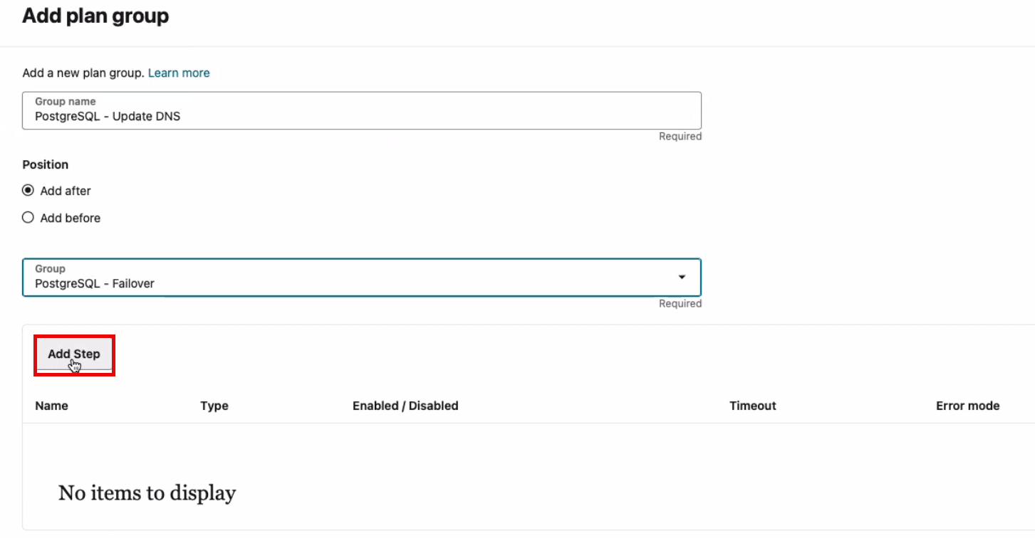

  2. Ajoutez un groupe de plans personnalisé pour mettre à jour le DNS de la base de données PostgreSQL.
    2. Entrez le nom d'un groupe de plans. Dans cet exemple, nous utiliserons PostgreSQL - Update DNS.
    3. Sélectionnez un poste dans lequel le groupe de plans sera inséré dans le plan RS. Dans cet exemple, sélectionnez Ajouter après pour insérer notre groupe de plans défini par l'utilisateur après le groupe de plans intégré PostgreSQL - Permutation.
    4. Cliquez sur Ajouter une étape pour ouvrir la boîte de dialogue dans laquelle nous spécifierons le script pour mettre à jour le DNS de base de données PostgreSQL.
    Description de l'illustration psql-webapp-auh-drpg-create-switchover-add-psql-dns.png
    1. Entrez le nom de l'étape. Dans cet exemple, nous utiliserons PostgreSQL - Update DNS. Identique au nom du groupe de régimes.
    4. Sélectionnez l'instance cible, qui est la machine virtuelle d'application Web dans la région 1.
    5. Dans Paramètres de script, entrez le chemin complet du script avec les paramètres. Par exemple : /home/opc/full-stack-dr-scripts-main/oci-postgresql/backup-restore/psql_update_dns.py -c amo-psql-dbs.json -d amo-psql-dbs.amo.vcn01.internal -o switchover.
    Description de l'illustration psql-webapp-auh-drpg-create-switchover-add-psql-dns-details.png
    Description de l'illustration psql-webapp-auh-drpg-create-switchover-add-dns-details.png

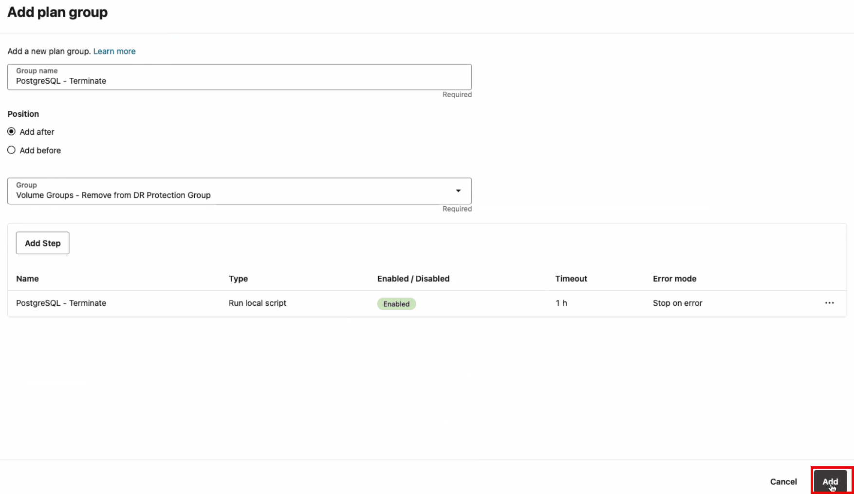

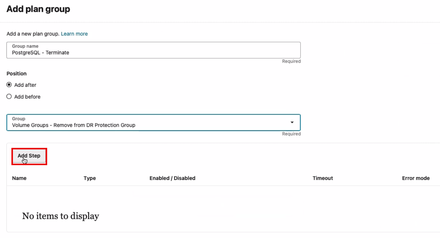

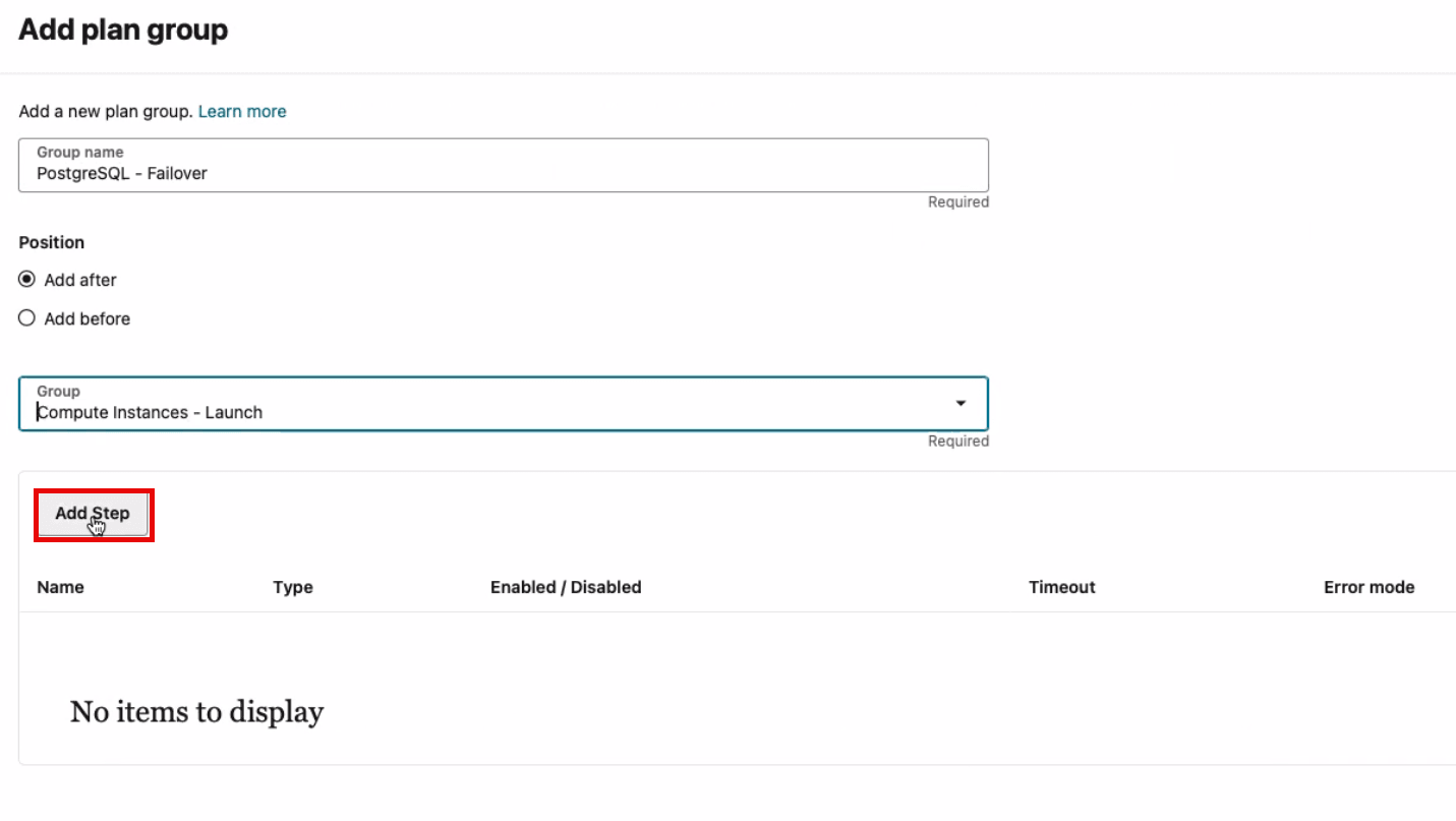

  3. Ajoutez un groupe de plans personnalisés pour mettre fin à la base de données source PostgreSQL.
    2. Entrez le nom d'un groupe de plans. Dans cet exemple, nous utiliserons PostgreSQL - Terminate.
    3. Sélectionnez un poste dans lequel le groupe de plans sera inséré dans le plan RS. Dans cet exemple, sélectionnez Ajouter après pour insérer notre groupe de plans défini par l'utilisateur après le groupe de plans intégré Groupes de volumes - Supprimer du groupe de protection RS.
    4. Cliquez sur Ajouter une étape pour ouvrir la boîte de dialogue dans laquelle nous spécifierons le script pour mettre fin à la source de base de données PostgreSQL.
    Description de l'illustration psql-webapp-auh-drpg-create-switchover-add-psql-terminate.png
    1. Entrez le nom de l'étape. Dans cet exemple, nous utiliserons PostgreSQL - Terminate. Identique au nom du groupe de régimes.
    5. Dans Paramètres de script, entrez le chemin complet du script avec les paramètres. Par exemple : /home/opc/full-stack-dr-scripts-main/oci-postgresql/backup-restore/psql_exec_cold_dr.py -c amo-psql-dbs.json -o terminate.
    Description de l'illustration psql-webapp-auh-drpg-create-switchover-add-psql-terminate-details.png
    Description de l'illustration psql-webapp-auh-drpg-create-switchover-add-terminate-details.png
  4. Vérifiez que le statut des groupes de plans personnalisés créés est Activé. psql-webapp-auh-drpg-create-switchover-details-2.png
    Description de l'illustration psql-webapp-auh-drpg-create-switchover-details-2.png
La personnalisation du plan de permutation est terminée.

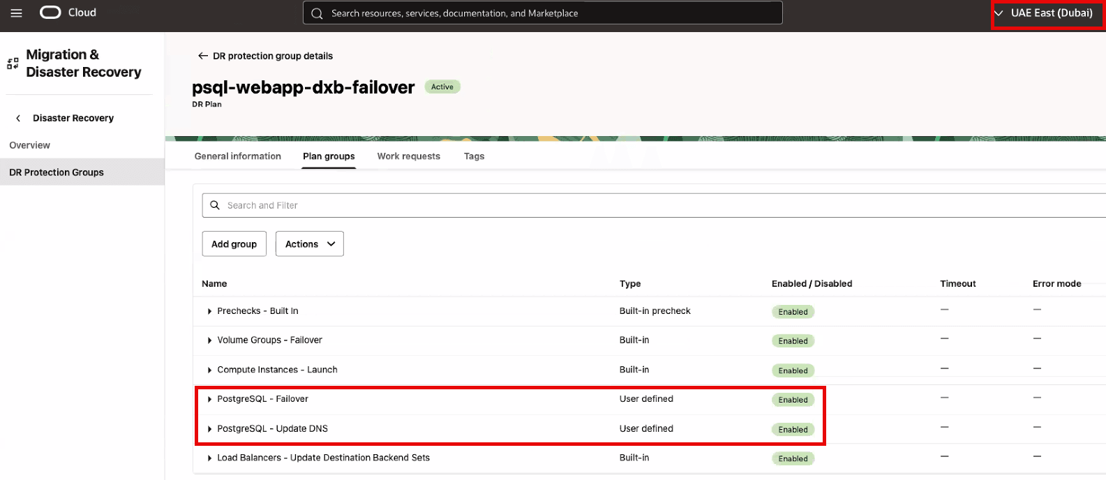

Accédez au plan de basculement créé dans la tâche 4.
Description de l'illustration psql-webapp-auh-drpg-create-failover-details-1.png
Tâche 6.2 : Créer un groupe de plans pour exécuter des scripts personnalisés dans la région 2
Ces groupes de plans appellent les scripts nécessaires à partir de la machine virtuelle de l'application Web.
Le plan personnalisé suivant doit être ajouté au plan de basculement préalimenté : PostgreSQL - Basculement et PostgreSQL - Mettre à jour le DNS.
  1. Ajoutez un groupe de plans personnalisé pour exécuter le script de basculement PostgreSQL.
    2. Entrez le nom d'un groupe de plans. Dans cet exemple, nous utiliserons PostgreSQL - Failover.
    4. Cliquez sur Ajouter une étape pour ouvrir la boîte de dialogue dans laquelle nous spécifierons le script pour le basculement de la base de données PostgreSQL.
    Description de l'illustration psql-webapp-auh-drpg-create-failover-add-psql.png
    1. Entrez un nom d'étape. Dans cet exemple, nous utiliserons PostgreSQL - Failover. Identique au nom du groupe de régimes.
    5. Dans Paramètres de script, entrez le chemin complet du script avec les paramètres. Par exemple : /home/opc/full-stack-dr-scripts-main/oci-postgresql/backup-restore/psql_exec_cold_dr.py -c amo-psql-dbs.json -o failover.
    Description de l'illustration psql-webapp-auh-drpg-create-failover-add-psql-fo-details.png
    Cliquez sur Ajouter
    Description de l'illustration psql-webapp-auh-drpg-create-failover-add-psql-details.png
  2. Ajoutez un groupe de plans personnalisé pour mettre à jour le DNS de base de données PostgreSQL.
    3. Sélectionnez un poste dans lequel le groupe de plans sera inséré dans le plan RS. Dans cet exemple, sélectionnez Ajouter après pour insérer notre groupe de plans défini par l'utilisateur après le groupe de plans intégré PostgreSQL - Basculement.
    Description de l'illustration psql-webapp-auh-drpg-create-failover-add-dns.png
    1. Entrez un nom d'étape. Dans cet exemple, nous utiliserons PostgreSQL - Update DNS. Identique au nom du groupe de régimes.
    5. Dans Paramètres de script, entrez le chemin complet du script avec les paramètres. Par exemple : /home/opc/full-stack-dr-scripts-main/oci-postgresql/backup-restore/psql_update_dns.py -c amo-psql-dbs.json -d xxx-psql-dbs.xxx.vcn01.internal -o failover.
    Description de l'illustration psql-webapp-auh-drpg-create-failover-add-dns-fo-details.png
    Description de l'illustration psql-webapp-auh-drpg-create-failover-add-dns-details.png
  3. Vérifiez que le statut des groupes de plans personnalisés créés est Activé. psql-webapp-auh-drpg-create-failover-details-2.png
    Description de l'illustration psql-webapp-auh-drpg-create-failover-details-2.png
La personnalisation du plan de basculement est terminée.

Tâche 7.1 : Commencer les vérifications préalables pour le plan de permutation
Exécutez des vérifications préalables pour le plan RS de permutation.
  1. Assurez-vous que le contexte de région est réglé à Région de secours 2.
  2. Assurez-vous que le groupe de protection RS approprié dans la région 2 est sélectionné. Il doit s'agir du rôle de secours.
  3. Cliquez sur le nom du plan de permutation.
  4. Cliquez sur Actions.
  5. Cliquez sur Exécuter les vérifications préalables.
    Description de l'illustration psql-webapp-auh-drpg-create-switchover-precheck.png
  6. Cliquez sur Exécuter les vérifications préalables.
    Description de l'illustration psql-webapp-auh-drpg-create-switchover-precheck-run.png
  7. Vérifiez si toutes les vérifications préalables ont réussi. psql-webapp-auh-drpg-create-switchover-precheck-details-2.png
    Description de l'illustration psql-webapp-auh-drpg-create-switchover-precheck-details-2.png

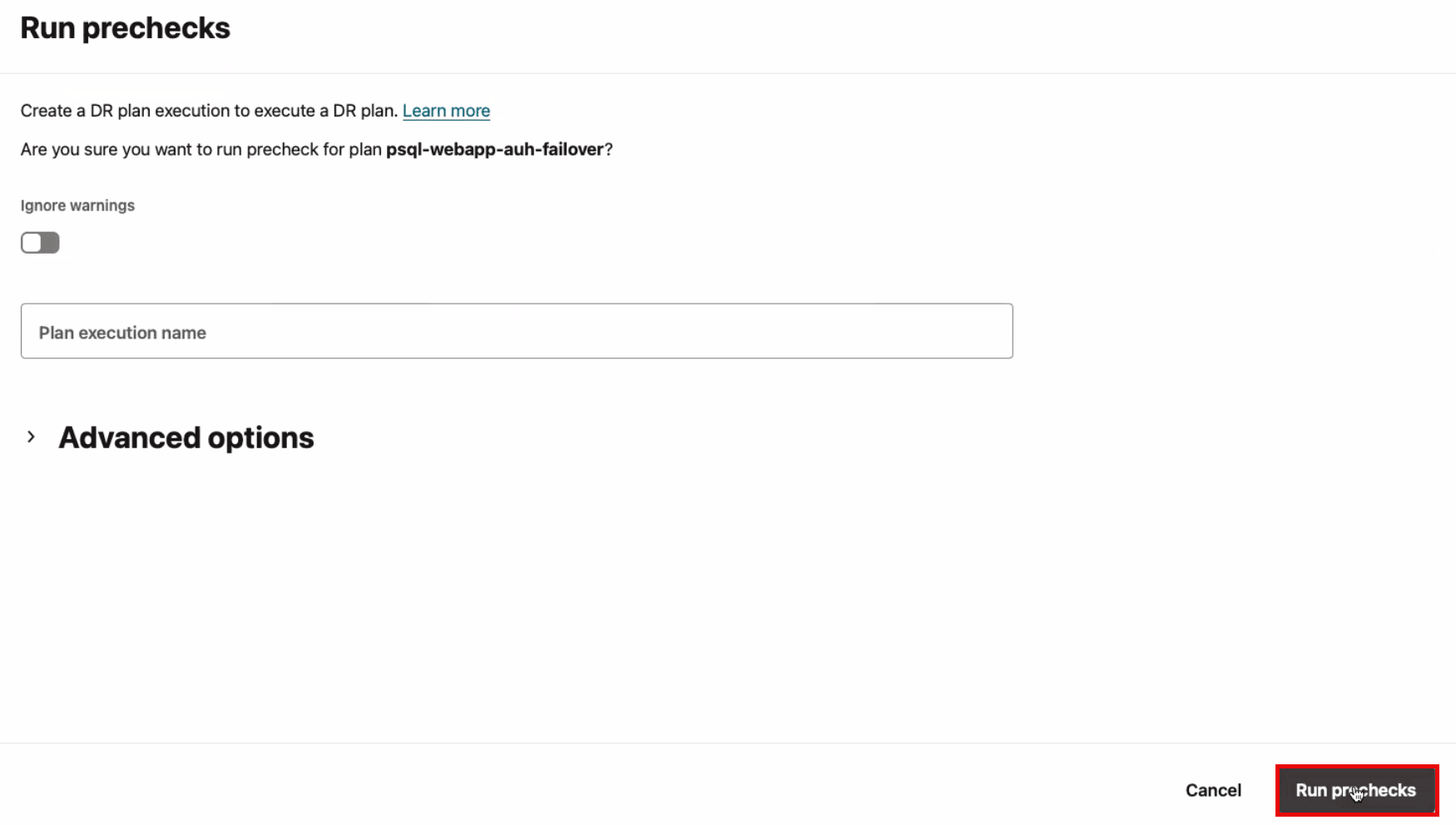

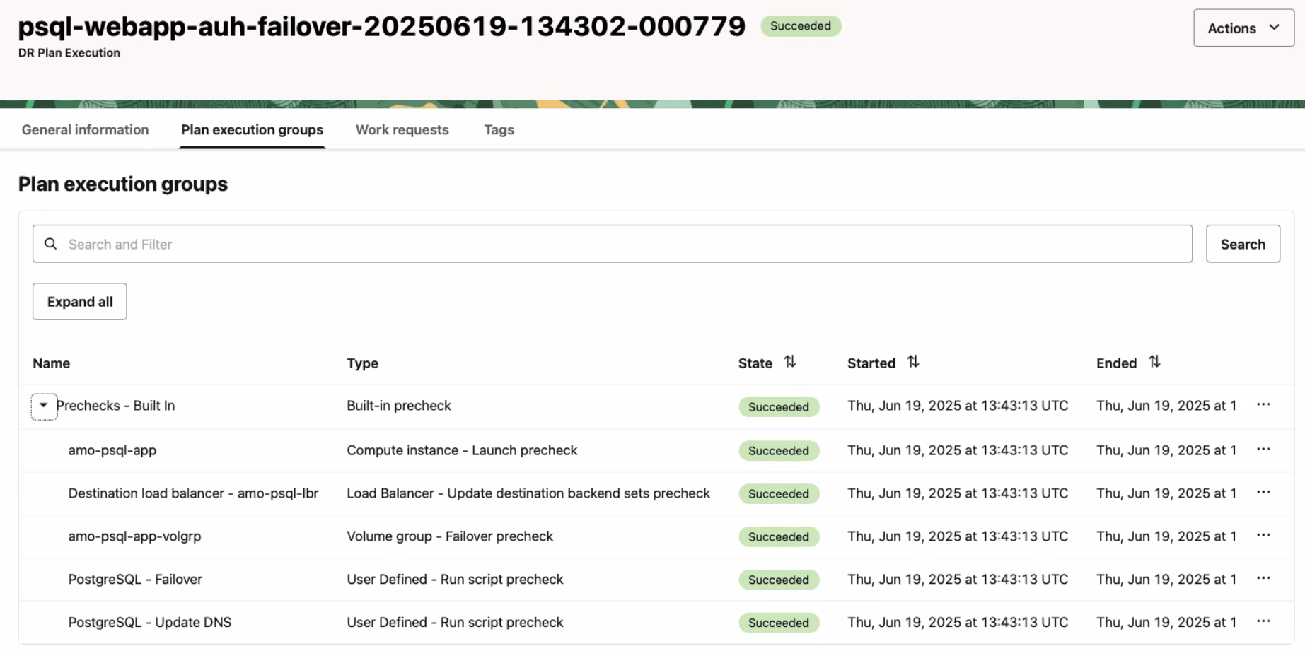

Tâche 7.2 : Commencer les vérifications préalables pour le plan de basculement
Exécutez les vérifications préalables pour le plan RS de basculement.
  3. Cliquez sur le nom du plan de basculement.
    Description de l'illustration psql-webapp-auh-drpg-create-failover-precheck.png
    Description de l'illustration psql-webapp-auh-drpg-create-failover-precheck-run.png
    Description de l'illustration psql-webapp-auh-drpg-create-failover-precheck-details-2.png

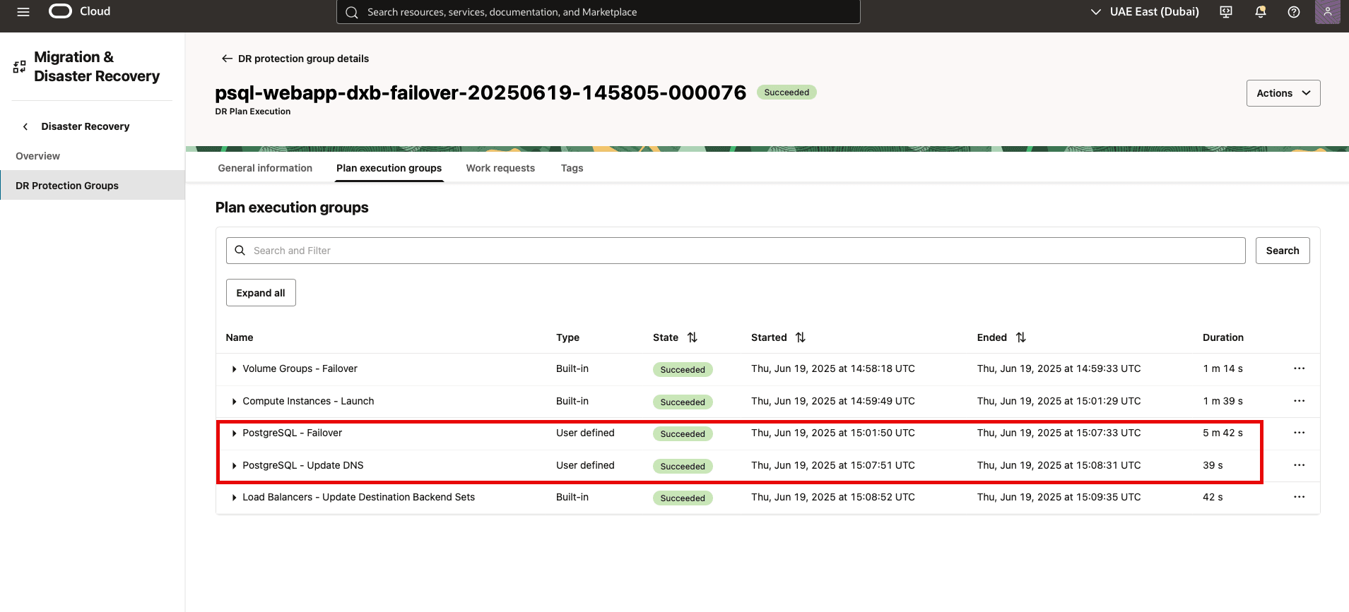

Exécutez le plan RS de permutation pour commencer le processus de transition de l'application Web avec la base de données OCI Database with PostgreSQL de la région 1 vers la région 2.
  5. Cliquez sur Exécuter le plan.
Cette tâche exécute le plan de permutation dans la région 2.
  1. Désélectionnez Activer les vérifications préalables, car elles ont déjà été exécutées dans la tâche 7.
  2. Cliquez sur Exécuter le plan.
Description de l'illustration psql-webapp-auh-drpg-create-switchover-execute-run.png
Surveillez le plan de permutation jusqu'à ce que la charge de travail complète soit entièrement passée de la région 1 à la région 2.
L'exécution du plan de permutation s'est terminée avec succès en environ 39 minutes.
Description de l'illustration psql-webapp-auh-drpg-create-switchover-execute-details-1.png
Description de l'illustration psql-webapp-auh-drpg-create-switchover-execute-details-2.png
Après la permutation : L'application Web sera de nouveau accessible dans la région 2, à l'aide de la même URL qu'auparavant.

Tâche 9 : Créer et personnaliser des plans RS dans la région 1
Avec la permutation réussie par la reprise après sinistre de pile complète OCI, la région 2 a désormais assumé le rôle de région principale, tandis que la région 1 a effectué une transition pour servir de région de secours.
Suivez la même approche détaillée dans les tâches 1 à 8. Procédez à la création et à la personnalisation des plans de permutation et de basculement au sein du groupe de protection RS pour la région 1, qui sert désormais de région pair de secours.
Note : PostgreSQL - Terminate n'est pas visible dans la capture d'écran suivante.
Description de l'illustration psql-webapp-dxb-drpg-create-switchover-details-1.png
Description de l'illustration psql-webapp-dxb-drpg-create-failover-details-1.png

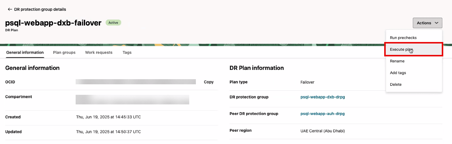

L'exécution du plan de basculement est destinée à des fins de test, où nous simulons un scénario de sinistre pour valider l'efficacité de notre stratégie de reprise après sinistre. Dans cette simulation, le sinistre est imité en arrêtant intentionnellement la machine virtuelle dans la région 2.
Pour effectuer une récupération après une défaillance simulée, nous exécutons le plan RS de basculement, qui lance le processus de basculement, dans lequel la machine virtuelle d'application Web est élevée, la sauvegarde la plus récente disponible de la base de données OCI Database with PostgreSQL est restaurée dans la région 1.
Note : Le plan RS de basculement ne doit être utilisé que lors d'un événement imprévu catastrophique. Une perte de données peut survenir pendant le processus de basculement.
  1. Assurez-vous que le contexte de région est réglé à Région de secours 1.
  2. Assurez-vous que le groupe de protection RS approprié dans la région 1 est sélectionné. Il doit s'agir du rôle de secours.
Cette tâche exécute le plan de basculement dans la région 1.
  1. Ne cochez pas Activer les vérifications préalables, car il s'agit d'un exercice de basculement réel.
  2. Cliquez sur Exécuter le plan pour commencer.

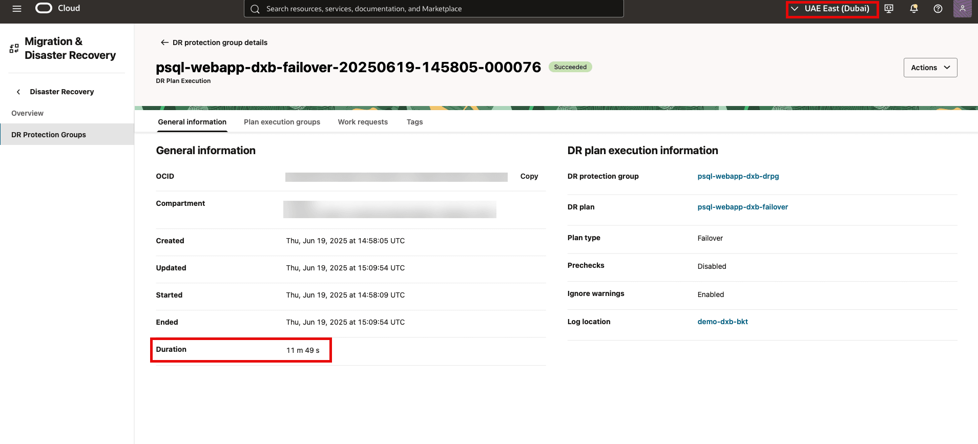

Surveiller le plan de basculement jusqu'à ce que la charge de travail complète ait été entièrement transférée de la région 2 à la région 1.
L'exécution du plan de basculement s'est terminée en environ 10 minutes.
Description de l'illustration psql-webapp-dxb-drpg-create-failover-execute-details-1.png
Description de l'illustration psql-webapp-dxb-drpg-create-failover-execute-details-2.png
