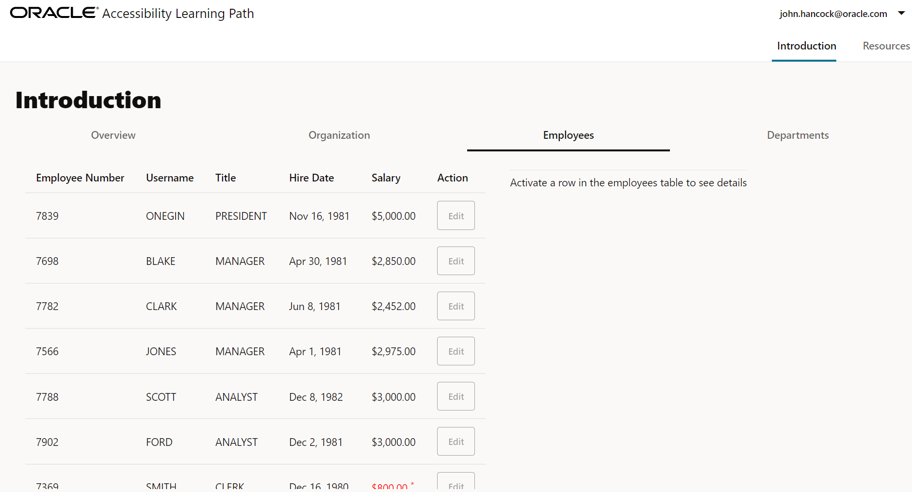

    Page Employés avant
    La page Employés comprend deux volets. Les en-têtes HTML sont manquants dans la page elle-même et dans chaque panneau.

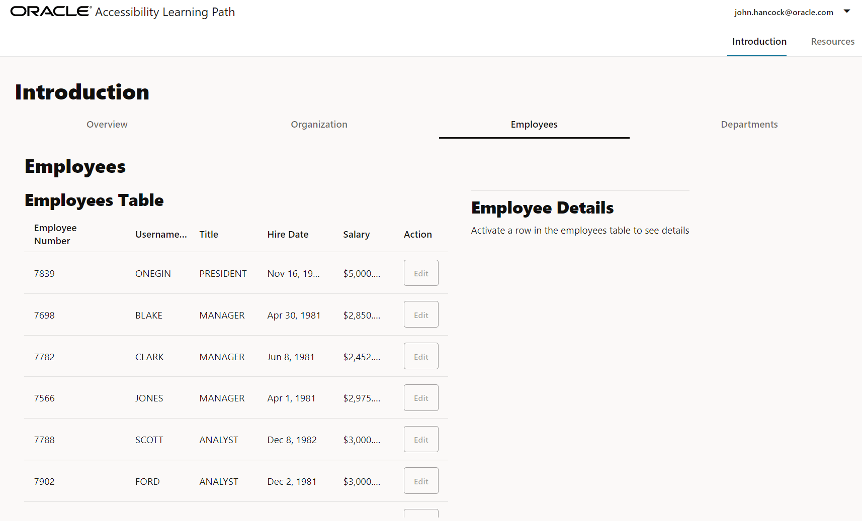

    Page Employés après

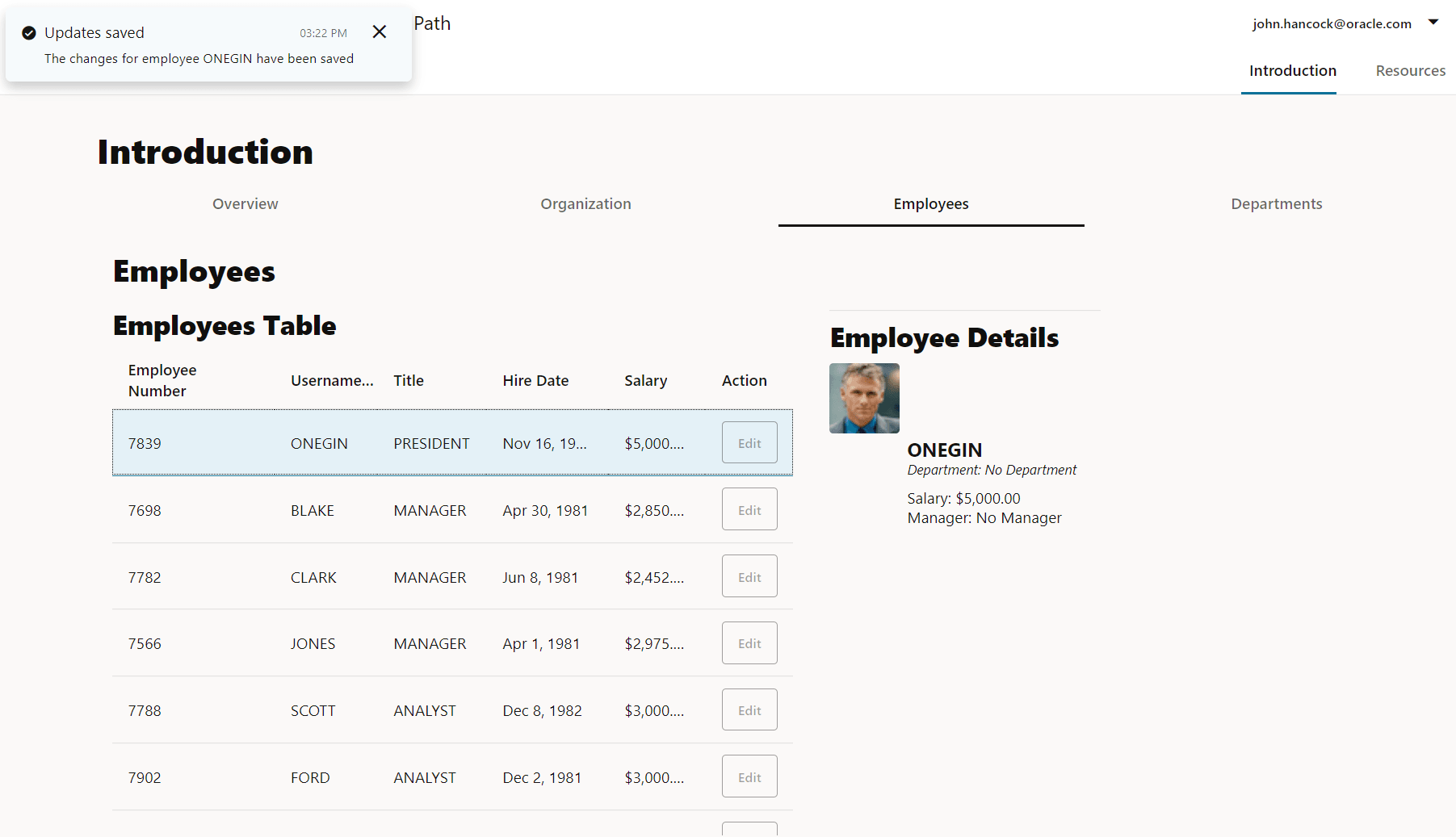

    Notez la zone de message dans le coin supérieur gauche de la page. La boîte de message confirme que les mises à jour ont été enregistrées.
    Zone de message avant
    Le logiciel de grossissement d'écran met l'accent sur la table Employés, de sorte que le message de confirmation peut s'asseoir en dehors de la fenêtre de la loupe.

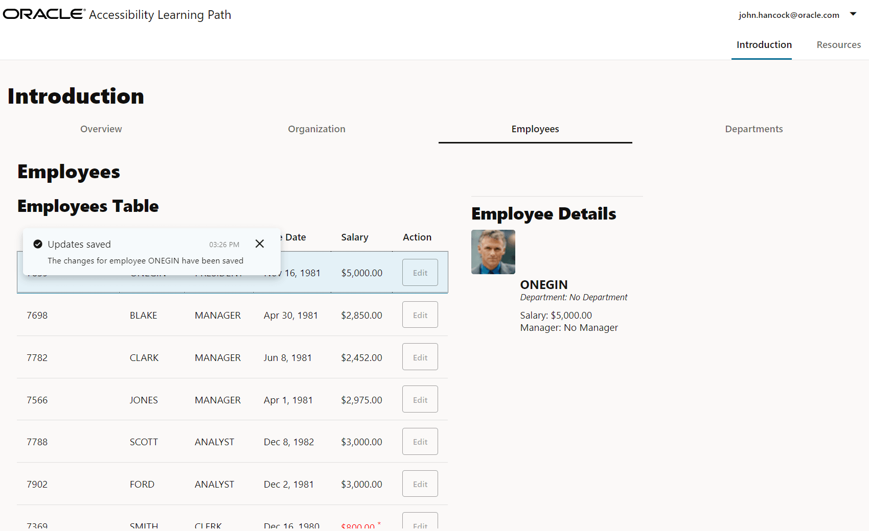

    Enregistrez le fichier. Répétez ensuite les étapes 1 à 15 du test au clavier uniquement pour vérifier que l'emplacement du message de confirmation a été déplacé vers la table.
    Boîte de message après
