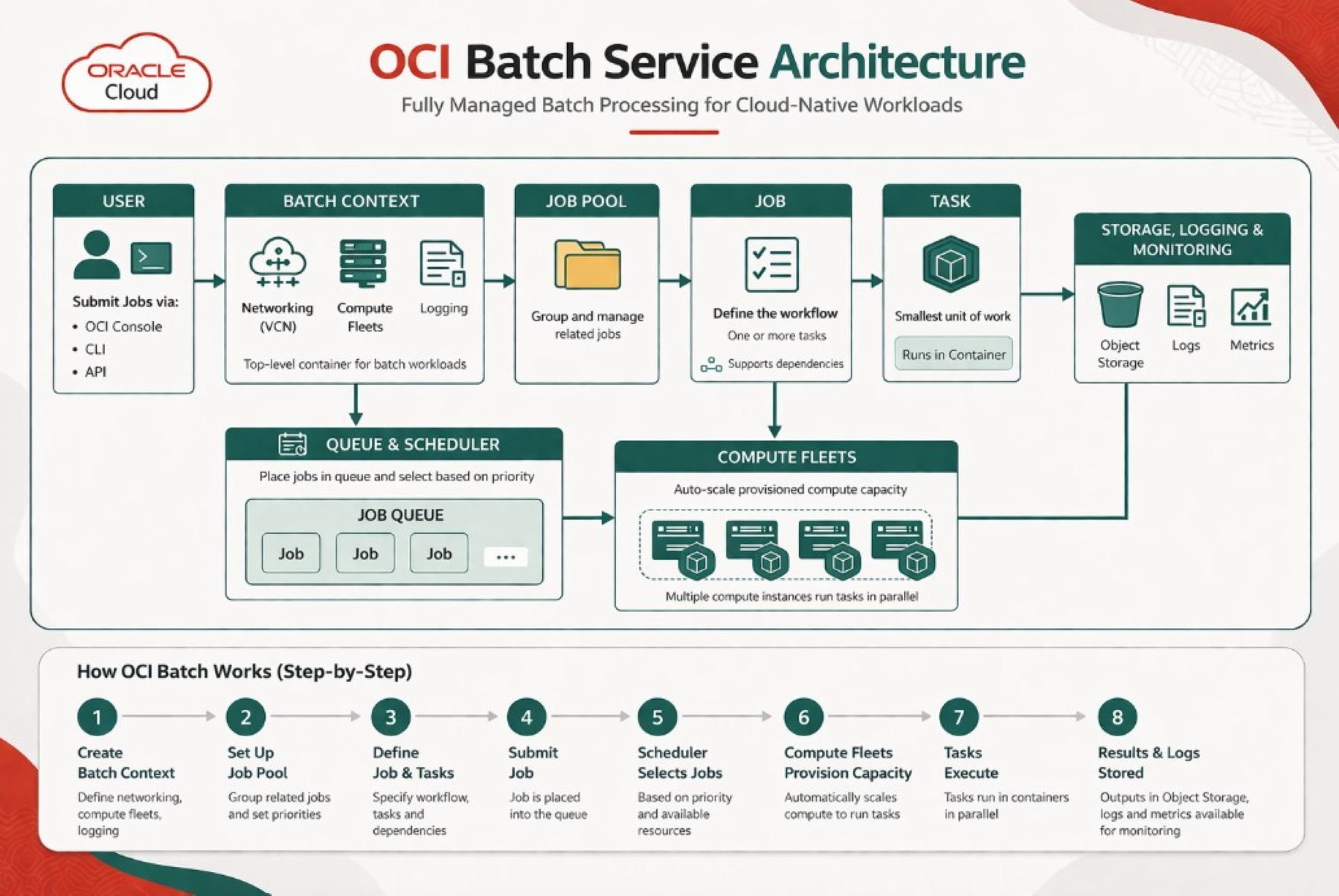

L'architecture du lot OCI suit un flux clair de la soumission de tâche à l'exécution et à la sortie, comme illustré dans le diagramme.
Le processus commence lorsqu'un utilisateur soumet une tâche à l'aide de la console, de l'interface de ligne de commande ou de l'API OCI. Cette demande est associée à Batch Context, qui agit comme couche de configuration fondamentale. Le contexte définit les paramètres clés tels que le réseau, les parcs de calcul et la journalisation, afin de garantir que toutes les tâches s'exécutent dans un environnement cohérent.
Les tâches sont ensuite organisées en Job Pools, qui fournissent un regroupement logique et aident à contrôler le comportement de programmation. Cela est particulièrement utile lors de la gestion des charges de travail entre différentes équipes ou environnements, car il permet la hiérarchisation et l'isolement. Chaque tâche soumise représente une unité de travail complète et peut inclure une ou plusieurs tâches. Les tâches sont les plus petites unités exécutables et sont exécutées à l'aide d'un environnement de tâches défini. Cela permet de diviser les travaux en petits morceaux qui peuvent s'exécuter indépendamment ou en séquence, en fonction des dépendances définies.
Une fois soumises, les tâches sont placées dans un fichier Queue, où elles attendent que les ressources soient disponibles. Le programmateur évalue continuellement la file d'attente et sélectionne les travaux en fonction de leur priorité et de leur capacité. Cela garantit que les charges de travail sont traitées efficacement sans surcharger le système.
Pour exécuter ces tâches, le lot OCI utilise Compute Fleets, qui représente la capacité de calcul sous-jacente. Ces flottes sont provisionnées de façon dynamique en fonction de la demande de charge de travail. À mesure que d'autres tâches sont soumises, une capacité supplémentaire est affectée; lorsque la demande diminue, les ressources sont réduites. Cela garantit une utilisation efficace sans intervention manuelle.
Après l'exécution, les résultats sont stockés dans OCI storage services, et les journaux et les mesures sont saisis pour la visibilité. Ceci fournit une vue complète de l'exécution des tâches et des performances du système.

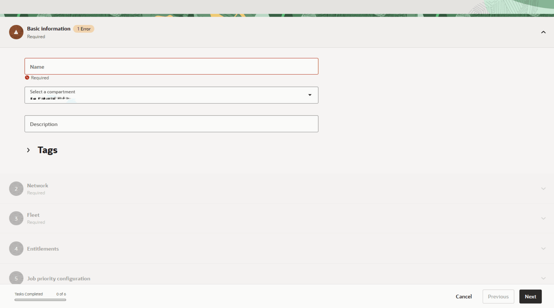

Le contexte de lot est la couche de configuration de niveau supérieur pour vos charges de travail par lots. Il comprend le réseau, les parcs, les droits, les paramètres de priorité des tâches et la configuration de journalisation.
Pour créer un contexte de lot, allez au service Lot et sélectionnez Contextes de lot, puis Créer un contexte de lot. Remplissez les détails suivants en fonction de votre environnement.

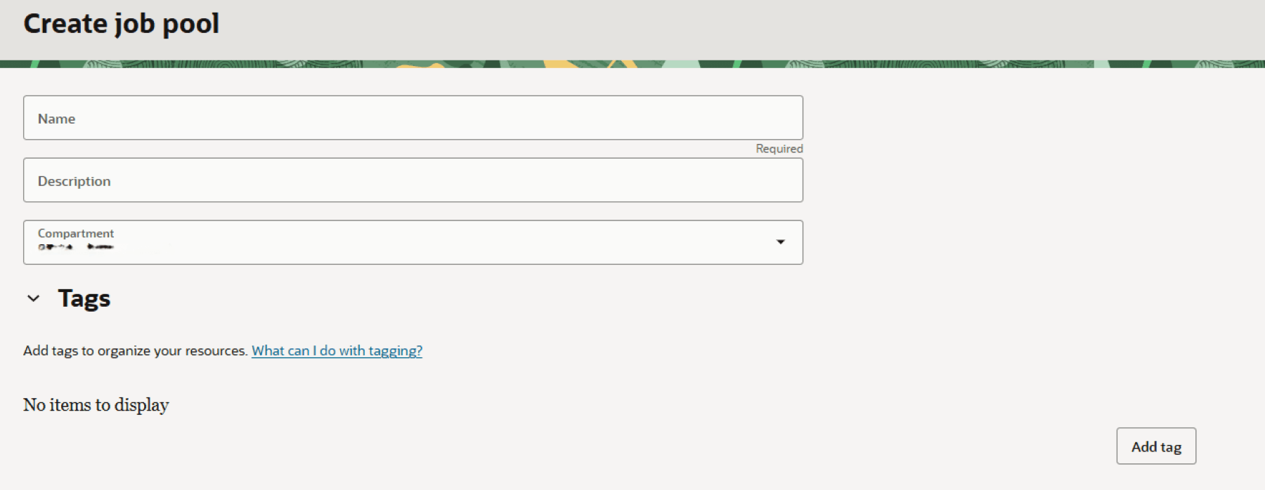

Tâche 2. Créer un groupe de travaux
Un pool de travaux est simplement un conteneur logique pour les travaux. Lors de l'exécution d'un travail, vous sélectionnez un groupe de travaux sous lequel le créer. Pour créer un groupe de tâches, vous n'avez besoin que des configurations suivantes.

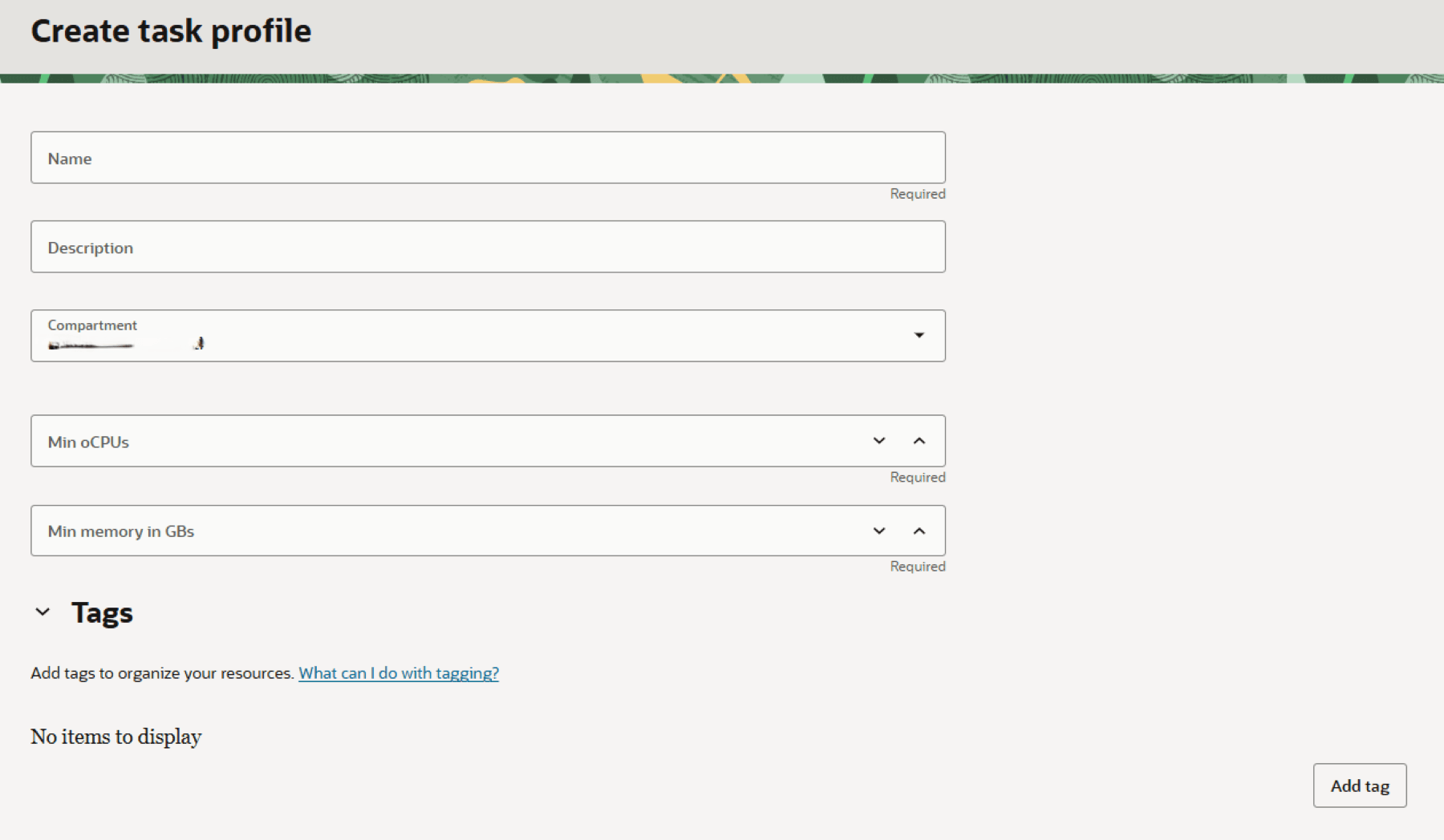

Tâche 3. Créer un profil de tâche
Un profil de tâche est une configuration réutilisable qui définit les ressources de calcul minimales requises pour les tâches, telles que 1 OCPU et 16 Go de mémoire. Vous pouvez créer plusieurs profils correspondant chacun à un besoin en ressources différent. Pour créer un profil de tâche, vous avez besoin des configurations suivantes :
- Nom
- Description
- Minimum d'OCPU - Vous pouvez régler cet exemple à 1
Mémoire minimale en Go - Vous pouvez régler cet exemple à 8

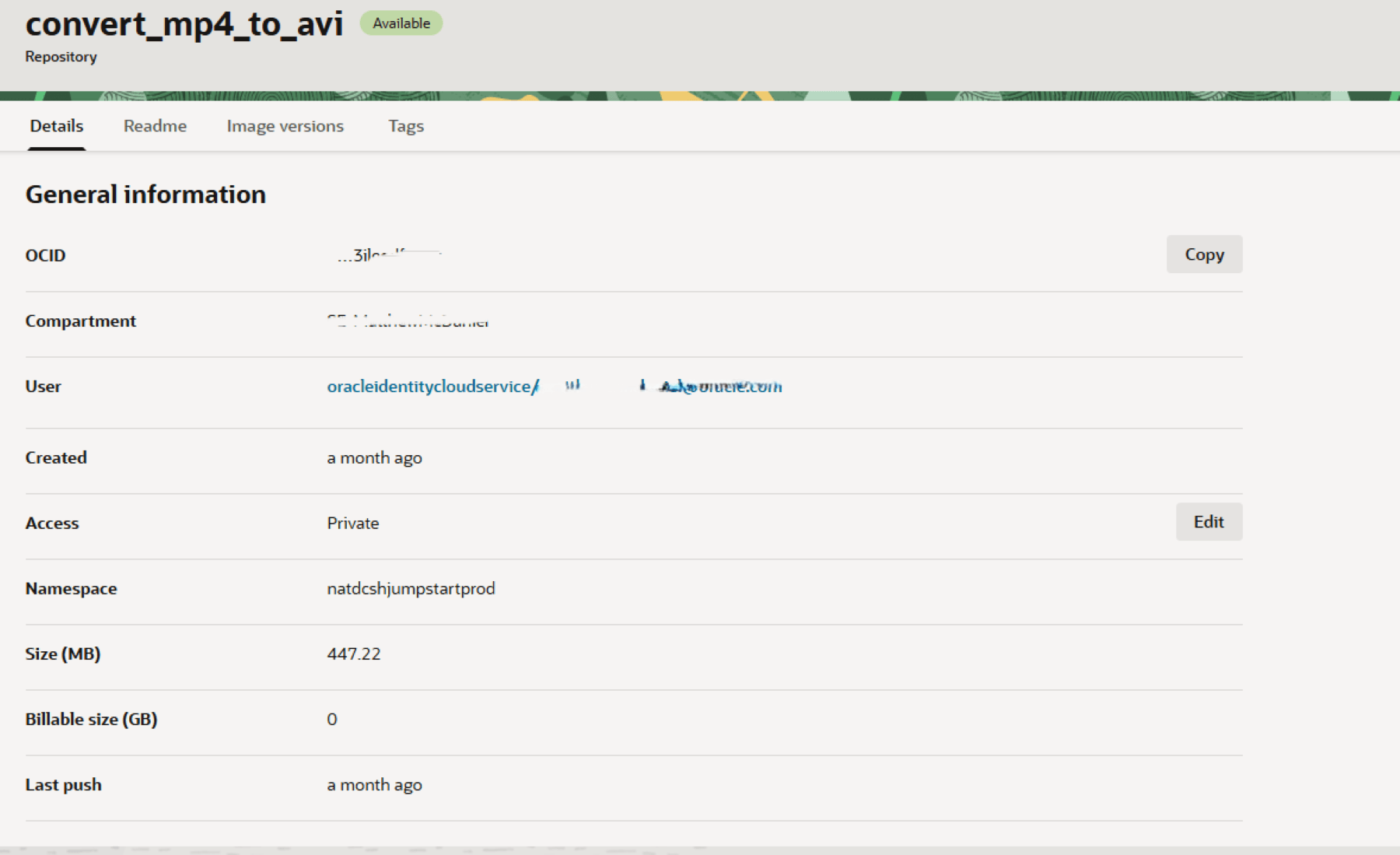

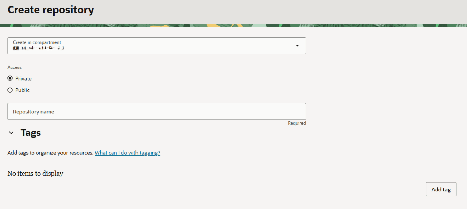

Créez un référentiel dans le registre de conteneurs OCI (OCIR).
Pousser l'image de conteneur vers OCIR. Le chemin de l'image doit correspondre à votre région, à votre espace de noms de location, au nom du référentiel et au marqueur d'image, à savoir
iad.ocir.io/<tenancy-namespace>/convert_mp4_to_avi:latestdocker build -t <image>:<tag> . docker push <image>:<tag>

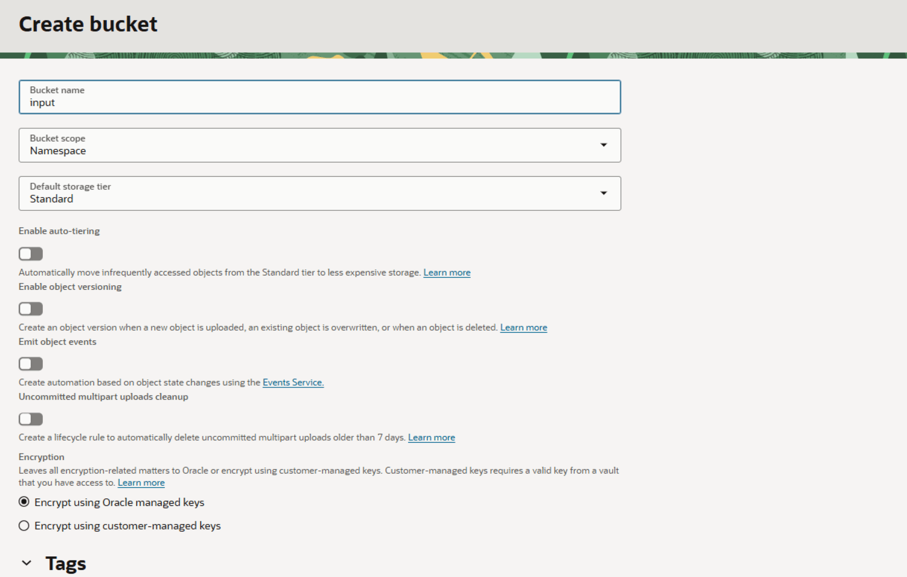

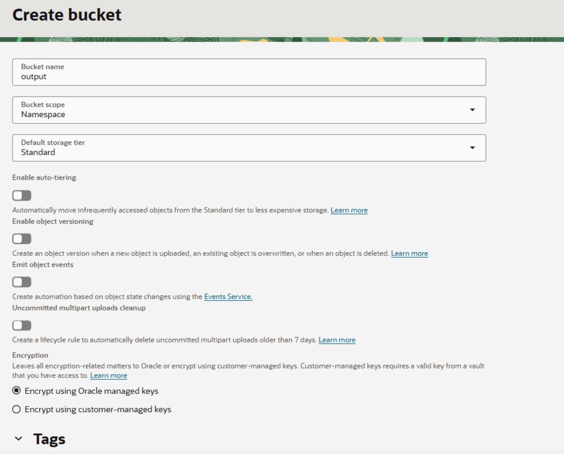

Créer des seaux de stockage d'objets pour les vidéos d'entrée et de sortie.
Charger un fichier vidéo dans le stockage d'objets

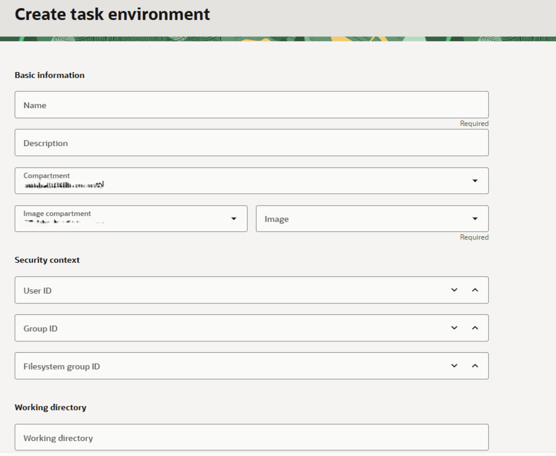

Tâche 5. Créer un environnement de traitement des tâches
Un environnement de tâche est la configuration d'exécution de vos tâches. Pour configurer un environnement de tâche, vous devez :
- Nom
- Description
- Contexte de sécurité :
- ID utilisateur : Réglez cette valeur à 1
- ID groupe : Réglez cette valeur à 1
- ID groupe de systèmes de fichiers : Réglez cette valeur à 1
Répertoire de travail : Réglez ceci à /video
