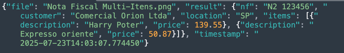

Tâche 5 : Voir la sortie attendue
Pour chaque image de facture chargée, consultez le fichier de seau de sortie traité. Un fichier .json correspondant est généré avec un contenu structuré, comme illustré dans l'image suivante.
