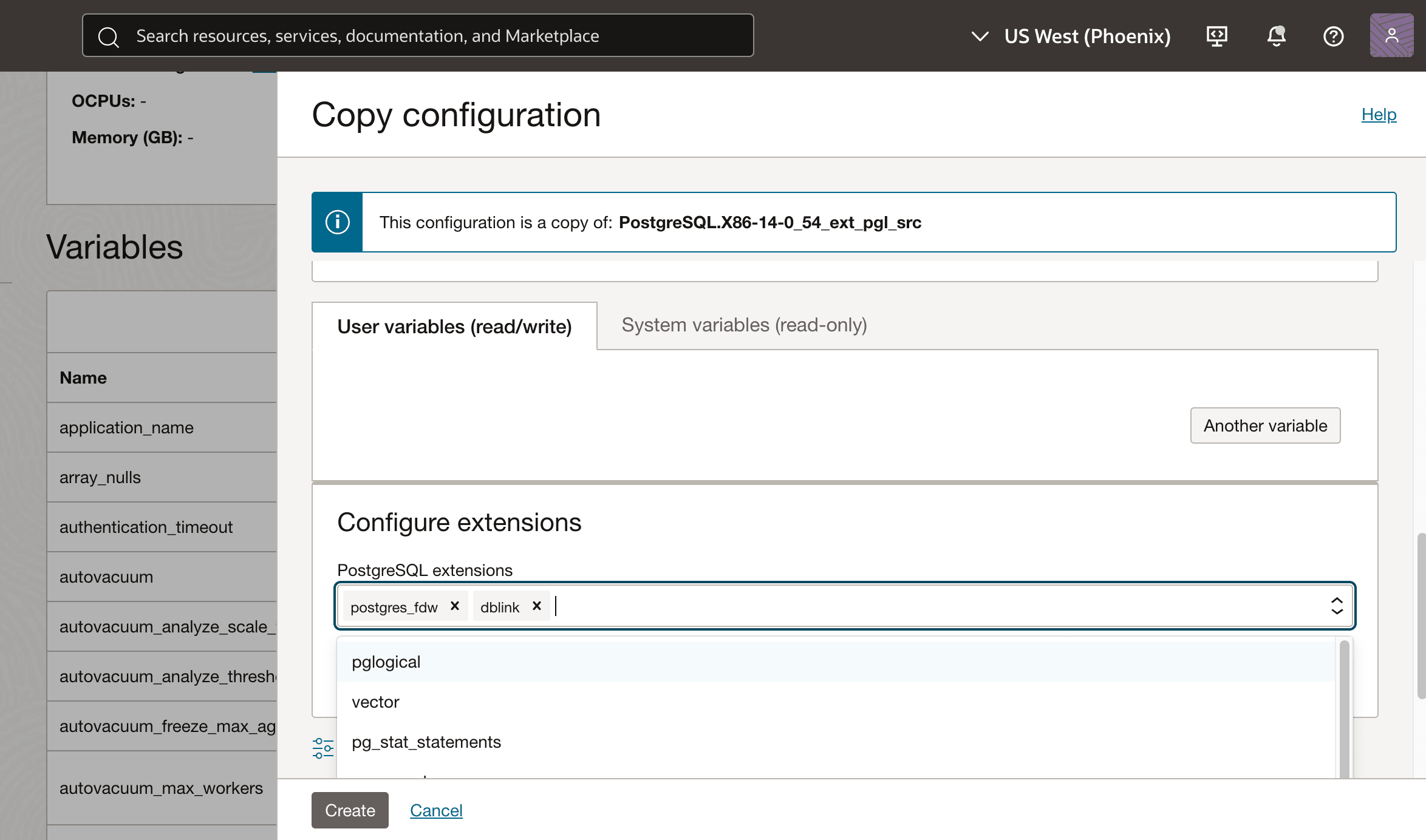

Tâche 1 : Activer l'extension postgres_fdw et dblink dans la base de données OCI Database with PostgreSQL

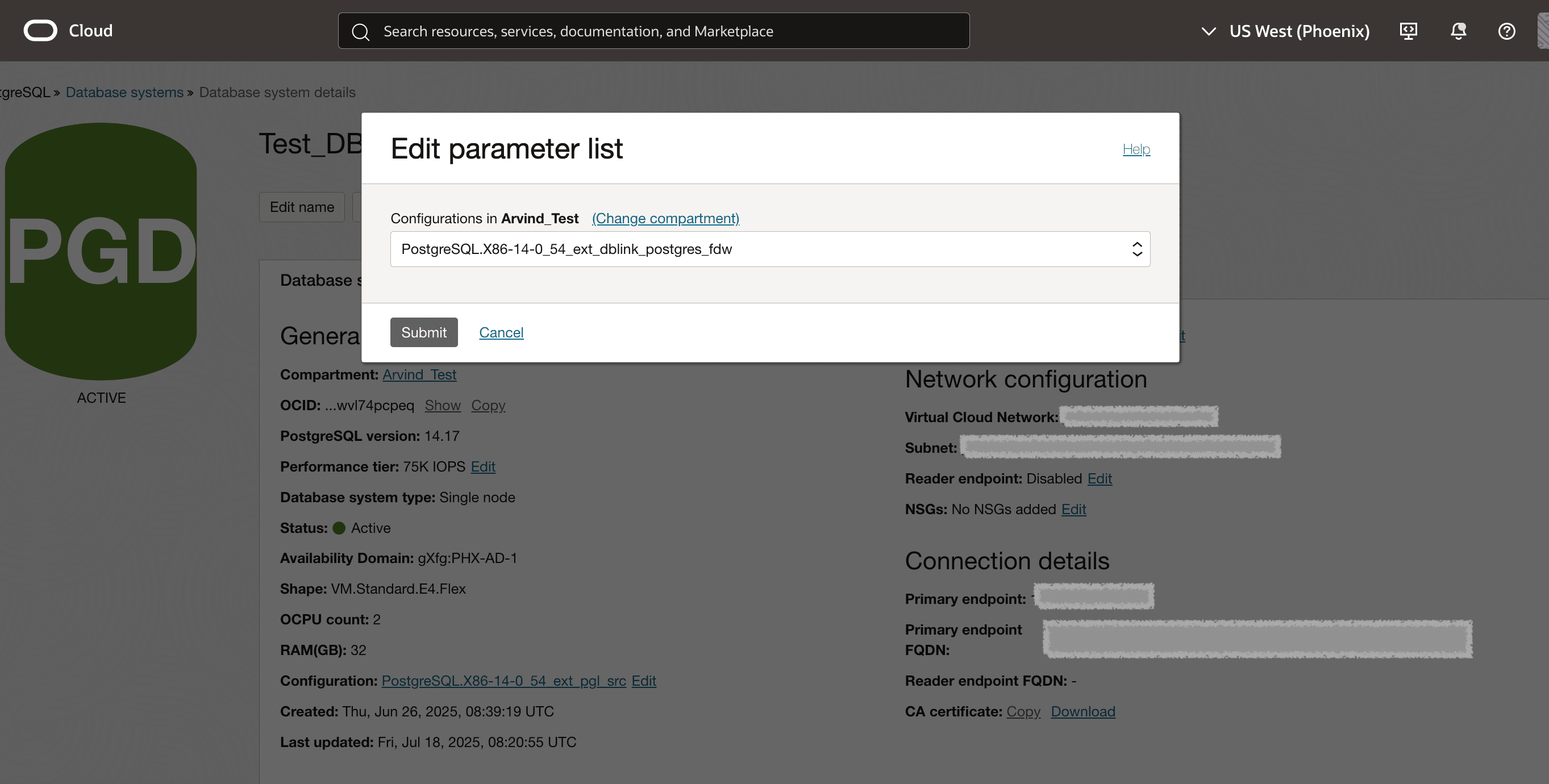

Activer l'extension à partir de la console OCI.
Créez un fichier de configuration pour l'extension dblink ou postgres_fdw.
Appliquez la configuration au système de base de données.
Activer l'extension au niveau de la base de données.
Après avoir activé l'extension dans la console OCI, connectez-vous à la base de données et exécutez la commande SQL suivante.
CREATE EXTENSION postgres_fdw; CREATE EXTENSION dblink;
