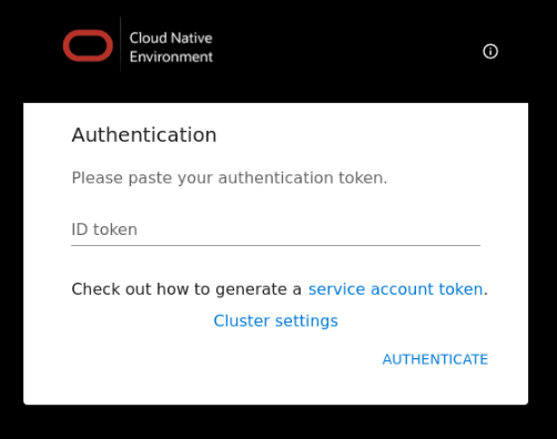

Entrez le jeton d'accès.
Entrez le jeton d'accès que vous avez créé précédemment, puis cliquez sur le lien
Authenticate.

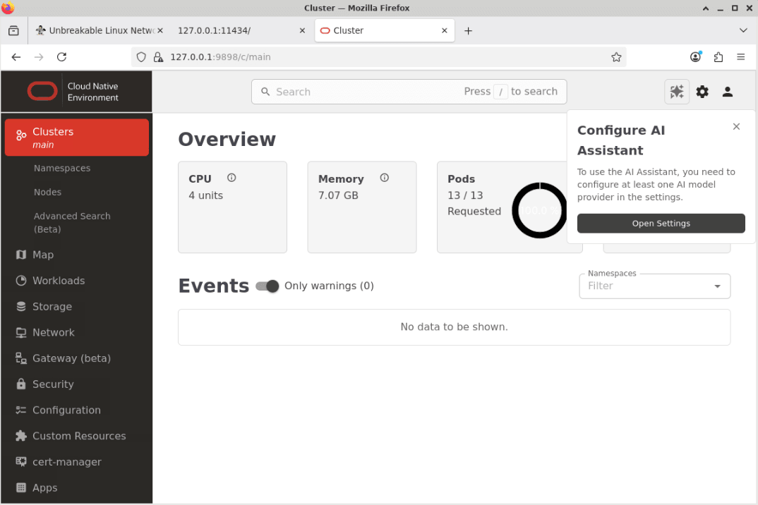

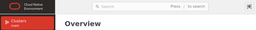

La page UI Overview s'affiche.
Cliquez sur le bouton Ouvrir les paramètres dans la fenêtre contextuelle Configurer l'assistant d'intelligence artificielle.
Note : Vous pouvez voir certains avertissements répertoriés dans la section Événement de la page de renvoi. Ce comportement est normal et disparaîtra au bout de quelques minutes.

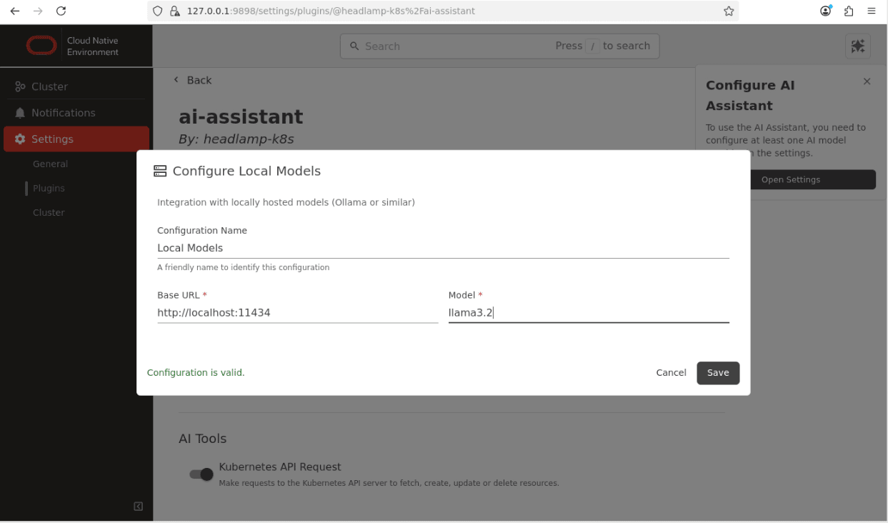

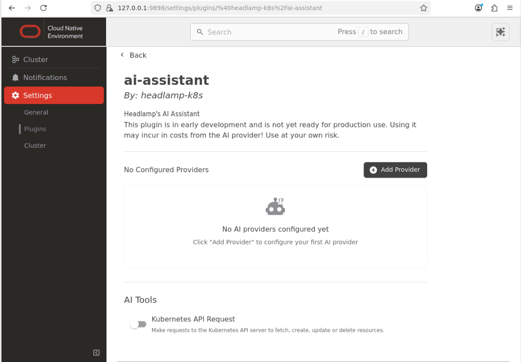

La page de configuration ai-assistant s'ouvre dans la section Paramètres.
Note : Décochez le bouton Demande d'API Kubernetes dans la section Outils IA.
Configurer un fournisseur local.
Add Provider.

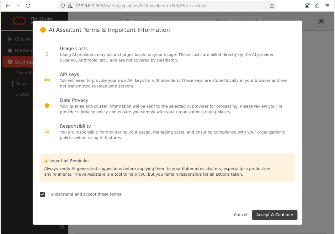

Accuser réception de la boîte de dialogue 'Conditions et informations importantes'.
Cliquez sur l'option de menu
Cluster, puis sur le lienLocal Models.
Note : Entrez les détails appropriés pour le modèle Ollama local que vous utilisez. Cet exemple présente le modèle
llama3.2configuré précédemment. -
Savepour enregistrer les paramètres du fournisseur.L'assistant d'intelligence artificielle est maintenant configuré et prêt à être utilisé.

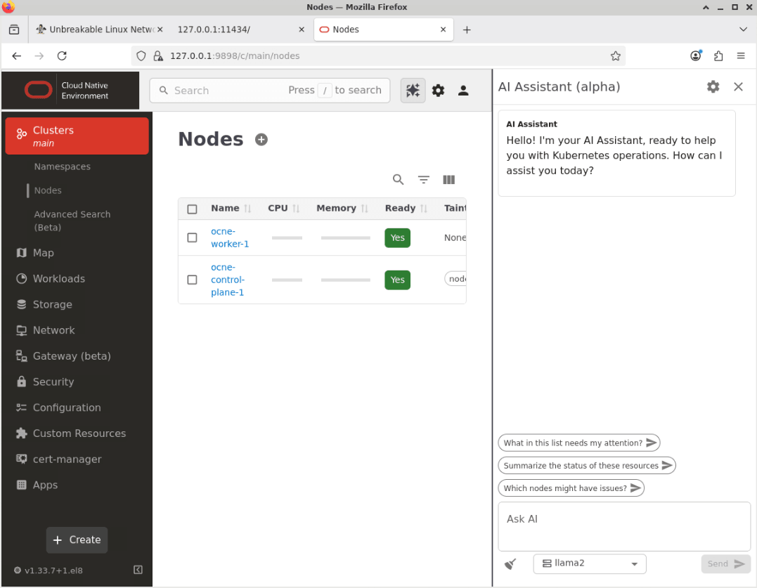

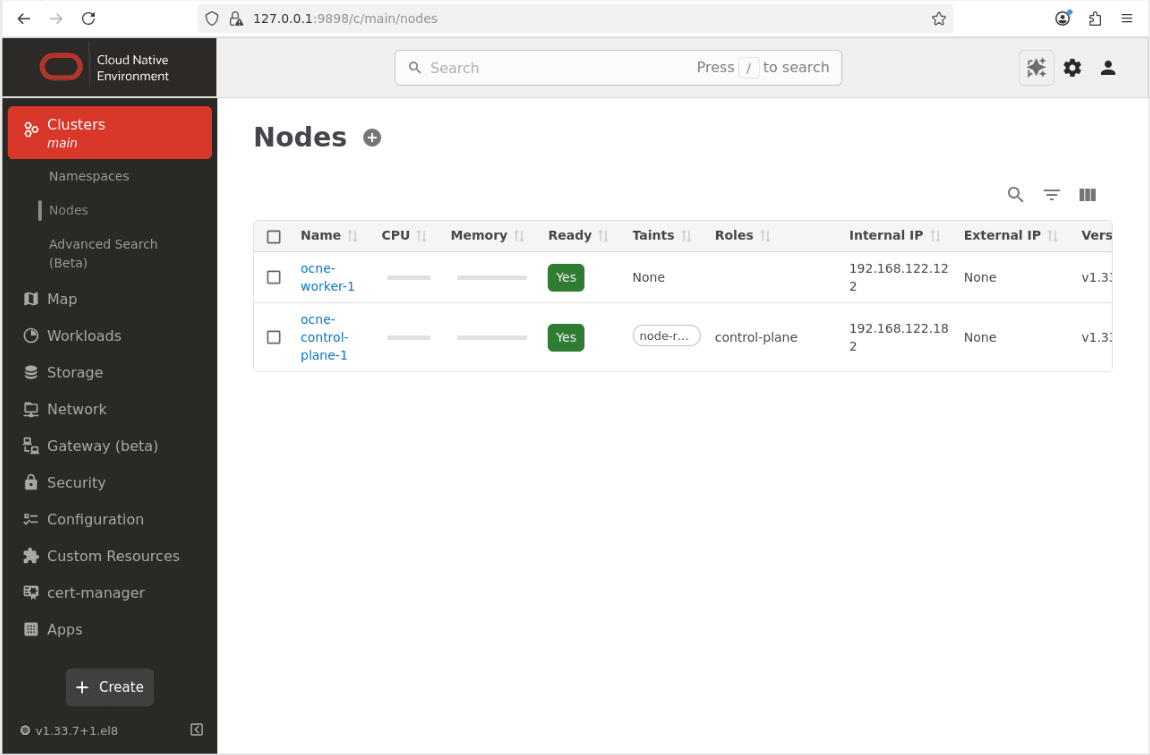

Cliquez sur l'élément de menu appelé Grappe et sur les 'Noeuds' pour accéder à la page Noeuds.

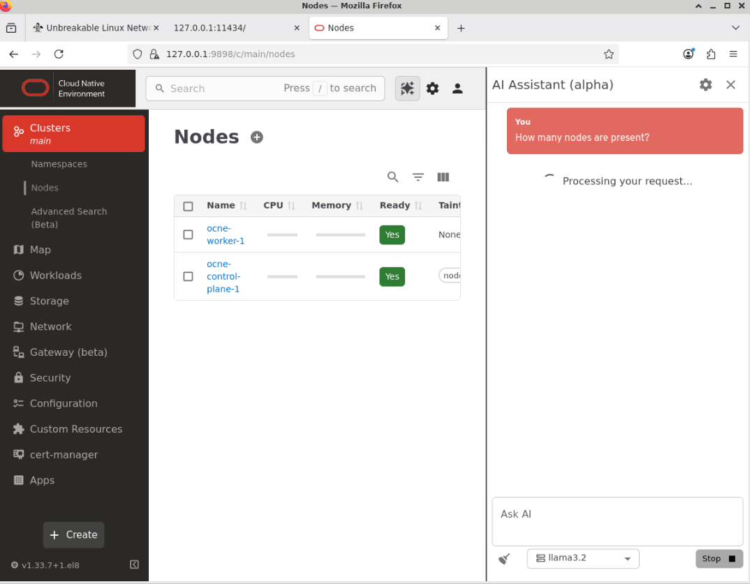

Cliquez sur le bouton AI Assistant situé en haut à droite de l'écran principal.
La fenêtre AI Assistant s'affiche.

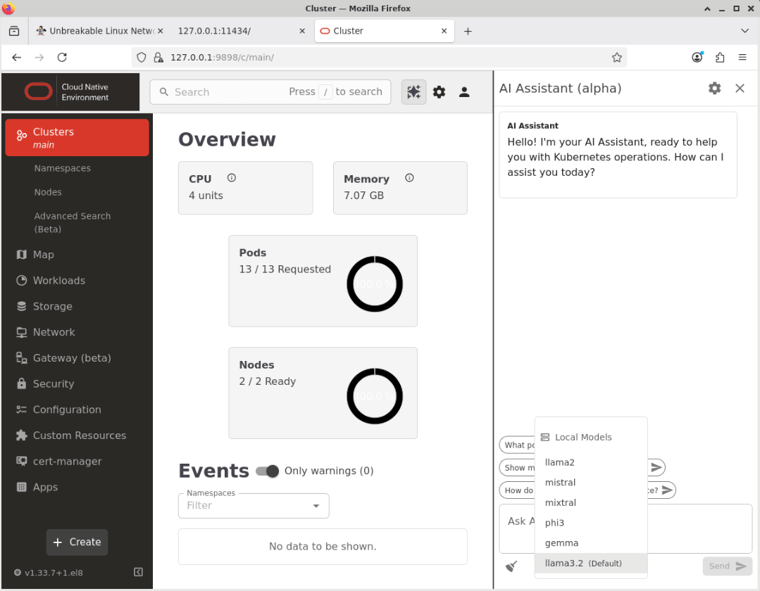

Cliquez dans la liste déroulante pour faire passer le modèle de l'option par défaut (llama2) au modèle local nouvellement configuré (llama3.2).

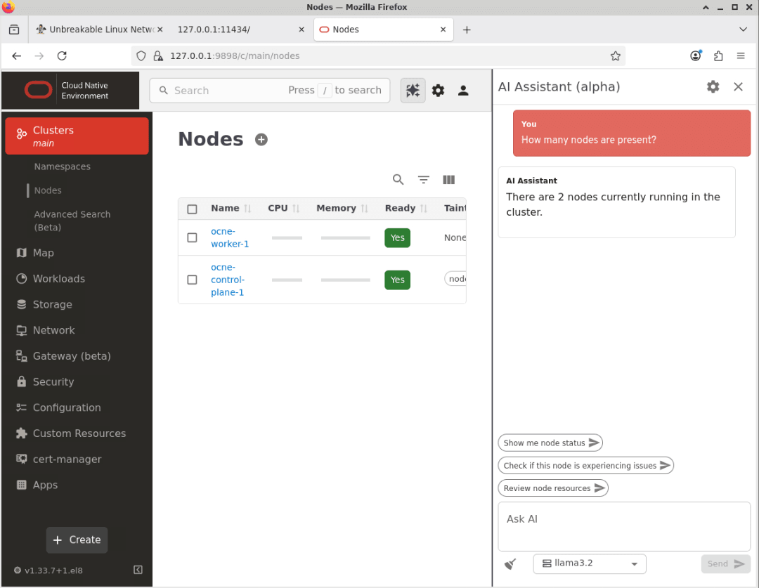

Posez une question à l'assistant d'intelligence artificielle dans la zone de texte intitulée 'Demander à l'intelligence artificielle'.
Collez cet exemple dans la zone de texte appelée Demander à l'intelligence artificielle.
How many nodes are present? -
Cliquez sur le bouton Envoyer pour soumettre la question.
Note : Le temps nécessaire à la réponse de l'assistant d'intelligence artificielle dépend de plusieurs facteurs, tels que les ressources disponibles pour le modèle de GML configuré et la complexité de la question posée.
L'assistant d'intelligence artificielle retourne une réponse.
Note : Le libellé exact utilisé dans la réponse peut varier légèrement d'une demande à l'autre.
Cela confirme que l'assistant d'intelligence artificielle fonctionne.
