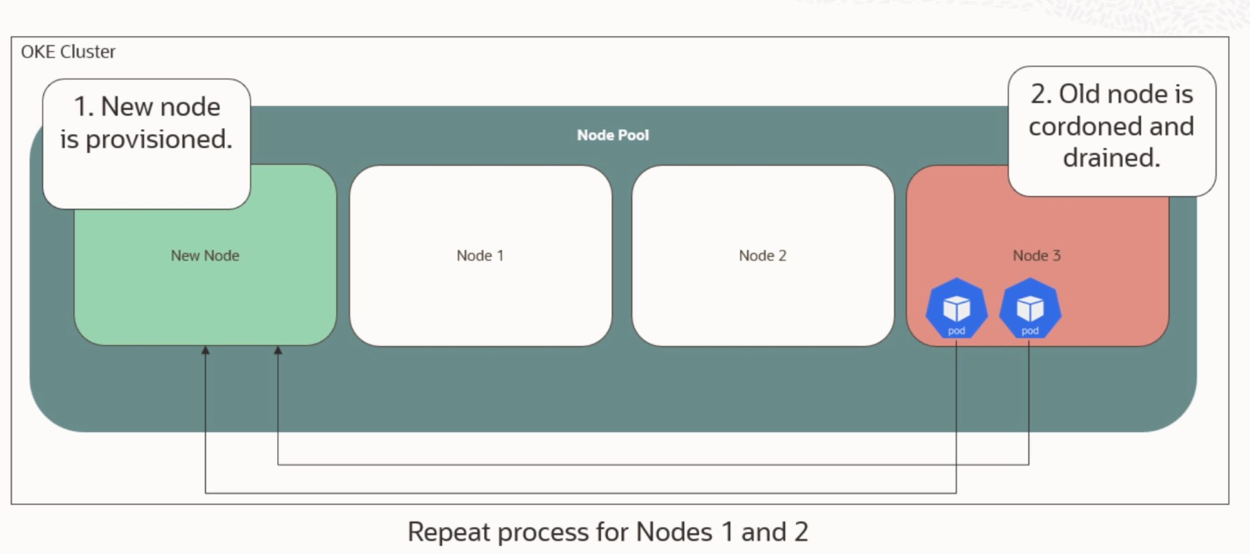

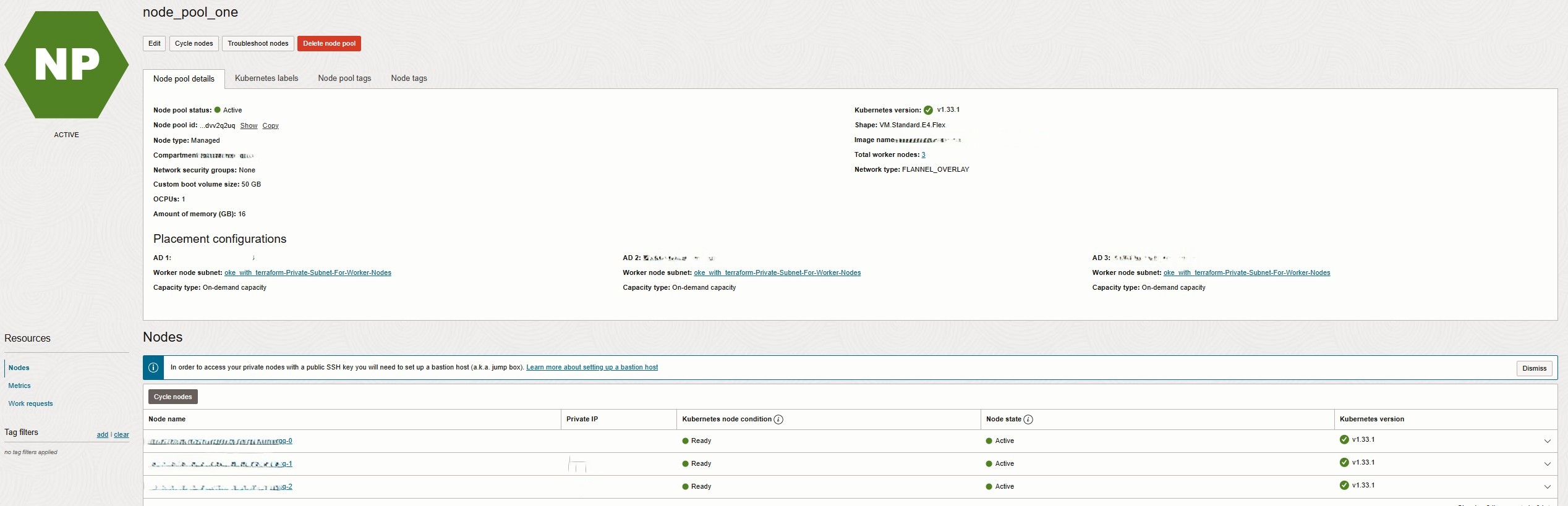

1. Utilisez le cyclage de noeud pour mettre à niveau les groupes de noeuds OKE.
Le cyclage de noeud est une stratégie de mise à niveau continue sûre qui met à jour les images de noeud, les versions de Kubernetes ou les configurations système sans perturber les charges de travail. Le cycle des noeuds est important car il permet aux grappes d'évoluer en toute sécurité au fil du temps, en appliquant des correctifs ou des mises à niveau sans incidence sur les charges de travail de production. Pour les clients, cela réduit les risques opérationnels, assure une disponibilité continue pendant les mises à niveau et permet aux charges de travail de s'exécuter de manière fiable tout en conservant les dernières versions. OKE prend en charge deux types :
INSTANCE_REPLACE : Supprime et recrée les noeuds à partir de zéro, ce qui permet de mettre à jour tous les attributs.
BOOT_VOLUME_REPLACE (BVR) : Remplace uniquement le volume de démarrage, prenant en charge les mises à jour sur place pour un sous-ensemble de champs.
Des paramètres tels que maximum_surge et maximum_unavailable contrôlent l'équilibre entre la vitesse et la disponibilité des mises à niveau. Pour les mises à niveau sans temps d'arrêt, réglez maximum_surge = 1 et maximum_unavailable = 0, en vous assurant qu'un nouveau noeud est en ligne avant de remplacer l'ancien. Ce qui suit illustre un exemple de cyclage de noeud avec l'augmentation maximale 1 et l'indisponibilité maximale 0.

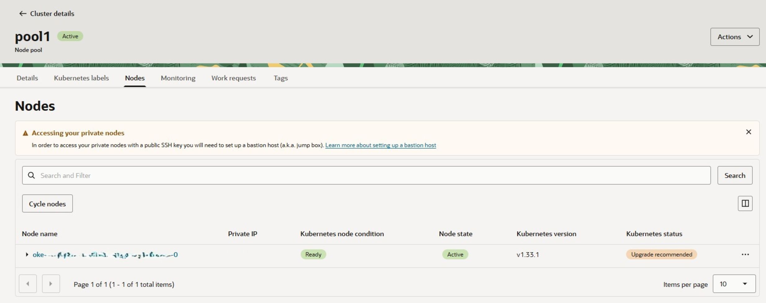

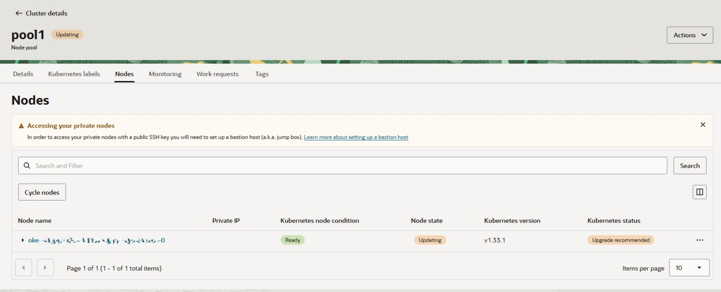

Pour déclencher la mise à niveau d'une grappe OKE existante qui mène au cyclage de noeud :
Dans votre fichier terraform.tfvars :
- Définir
node_cycling_enabled= Vrai - Mettre à jour
control_plane_kubernetes_versionetworker_nodes_kubernetes_version - Remplacez
kubernetes_versionpar la version souhaitée comme ci-dessus pour la sélection automatique d'image.- Réglez
cycle_modesàBOOT_VOLUME_REPLACEpour une mise à jour sur place
- Réglez
Exécutez ensuite terraform plan

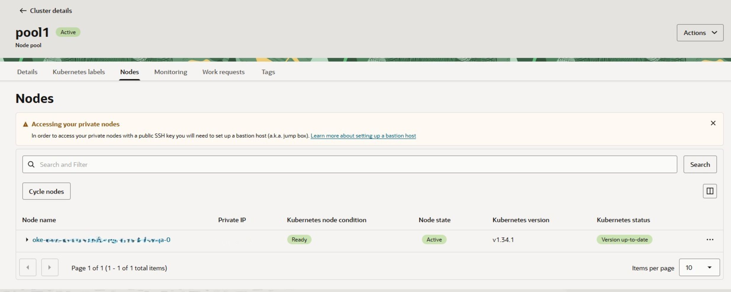

Vous devriez voir la sortie comme suit :
- Mise à niveau du groupe de noeuds :
- kubernetes_version = "v1.32.1" -> "v1.34.1"
Lorsque vous exécutez terraform apply, OKE commence à exécuter les groupes de noeuds un noeud à la fois à l'aide de la stratégie BOOT_VOLUME_REPLACE. Dans ce mode, seul le volume de démarrage du noeud est remplacé alors que l'instance de calcul sous-jacente reste la même. Par conséquent, la mise à niveau du nœud est effectuée en place, et les attributs de réseau tels que l'adresse IP privée restent inchangés comme ci-dessous :
Pour exécuter des cycles de noeuds à l'aide de l'option INSTANCE_REPLACE, réglez cycle_modes à INSTANCE_REPLACE pour qu'OKE exécute les groupes de noeuds un noeud à la fois. Dans ce mode, chaque noeud est supprimé et recréé de A à Z, y compris l'instance de calcul et son volume de démarrage. Par conséquent, la mise à niveau des noeuds applique tous les attributs mis à jour, tels qu'une nouvelle version de Kubernetes ou des modifications de forme, mais des attributs de réseau tels que l'adresse IP privée peuvent changer. Cette approche garantit un nœud entièrement actualisé avec les dernières configurations, offrant une couverture de mise à jour maximale tout en maintenant la disponibilité des grappes au moyen de remplacements non simultanés, comme indiqué ci-dessous :

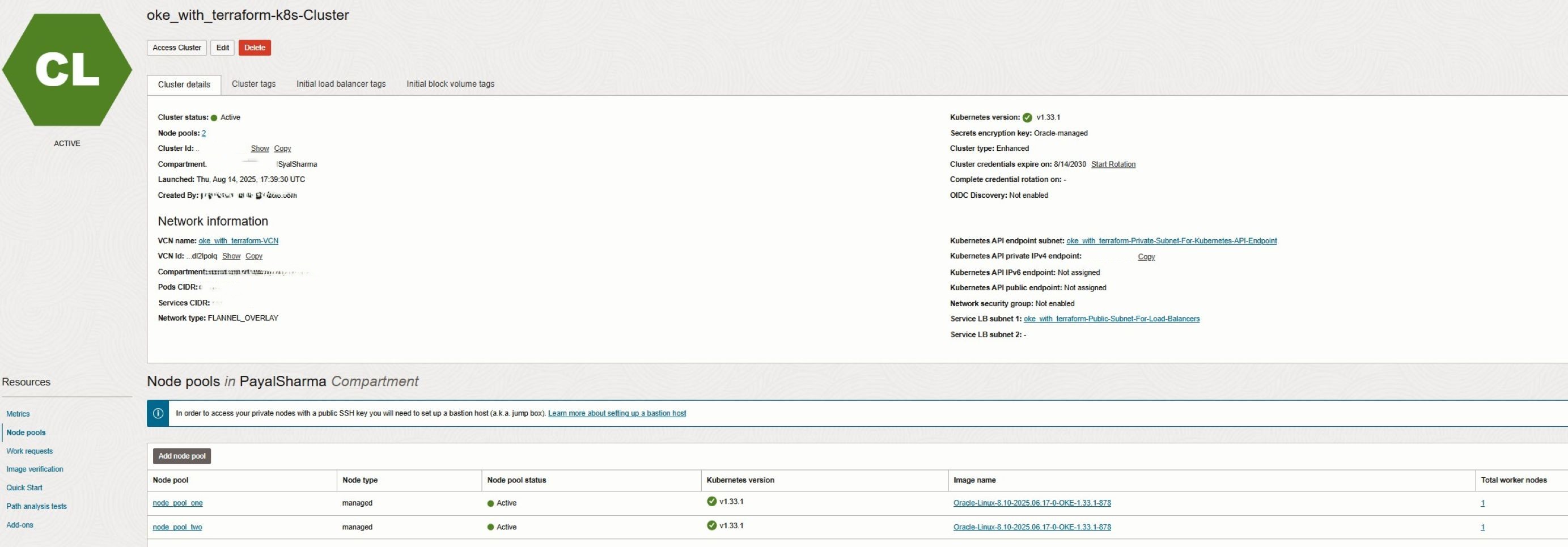

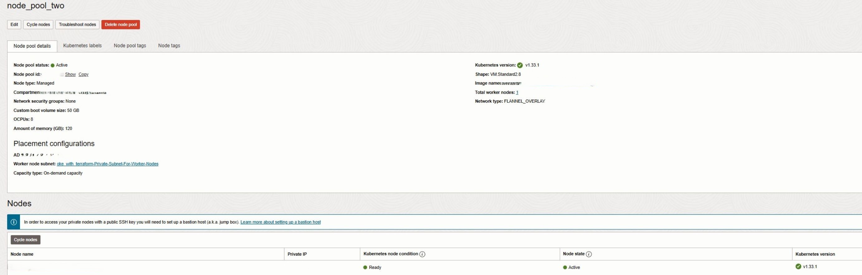

5. Groupes de noeuds distincts pour différentes exigences de charge de travail (x86, ARM, GPU)
Utilisez des groupes de noeuds distincts pour les charges de travail nécessitant des formes de calcul différentes, telles que x86, ARM ou GPU. Cette approche améliore l'utilisation des ressources, l'efficacité de la programmation et le comportement d'ajustement automatique en s'assurant que chaque charge de travail s'exécute sur l'infrastructure la plus appropriée.
Les pods sont programmés vers les groupes de noeuds appropriés à l'aide d'étiquettes de noeud, de sélecteurs, d'affinités ou de teintes et de tolérances, ce qui permet à Kubernetes de placer des charges de travail sur des noeuds dotés de l'architecture ou des capacités requises.
En combinant des groupes de noeuds dédiés avec un positionnement explicite des pods, les clients bénéficient d'une performance prévisible, d'une évolutivité efficace et d'une gestion de grappe simplifiée. Dans cet exemple, des groupes de noeuds distincts sont créés pour les formes Intel et AMD, ce qui garantit un positionnement optimal de la charge de travail et des opérations de grappe résilientes.

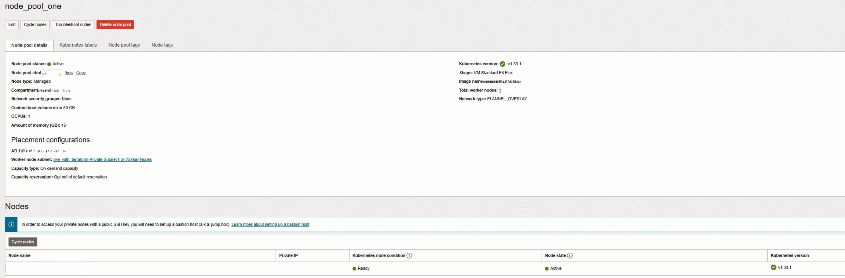

Après l'exécution de terraform apply, votre grappe OKE affichera deux groupes de noeuds distincts :
