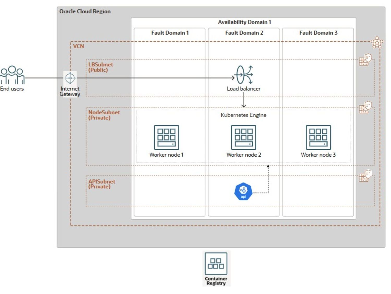

L'architecture de référence suivante sera utilisée pour démontrer la création de la grappe OKE.
Le diagramme présente une architecture OKE résiliente déployée dans une seule région OCI répartie entre plusieurs domaines d'erreur (FD). La configuration comporte un réseau en nuage virtuel (VCN) avec trois sous-réseaux distincts : un sous-réseau public (LBSubnet) hébergeant une passerelle Internet et un équilibreur de charge OCI pour répartir le trafic entrant, et deux sous-réseaux privés, l'un pour les noeuds de travail OKE (NodeSubnet) et l'autre pour le serveur d'API (APISubnet). Les noeuds de travail sont répartis sur trois fichiers FD dans un seul domaine de disponibilité, ce qui réduit le risque de défaillance. La grappe se connecte de façon transparente au registre de conteneurs d'OCI pour le stockage et l'extraction d'images de conteneur.

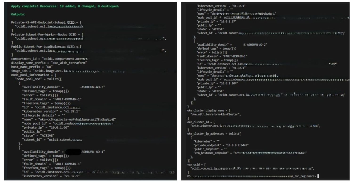

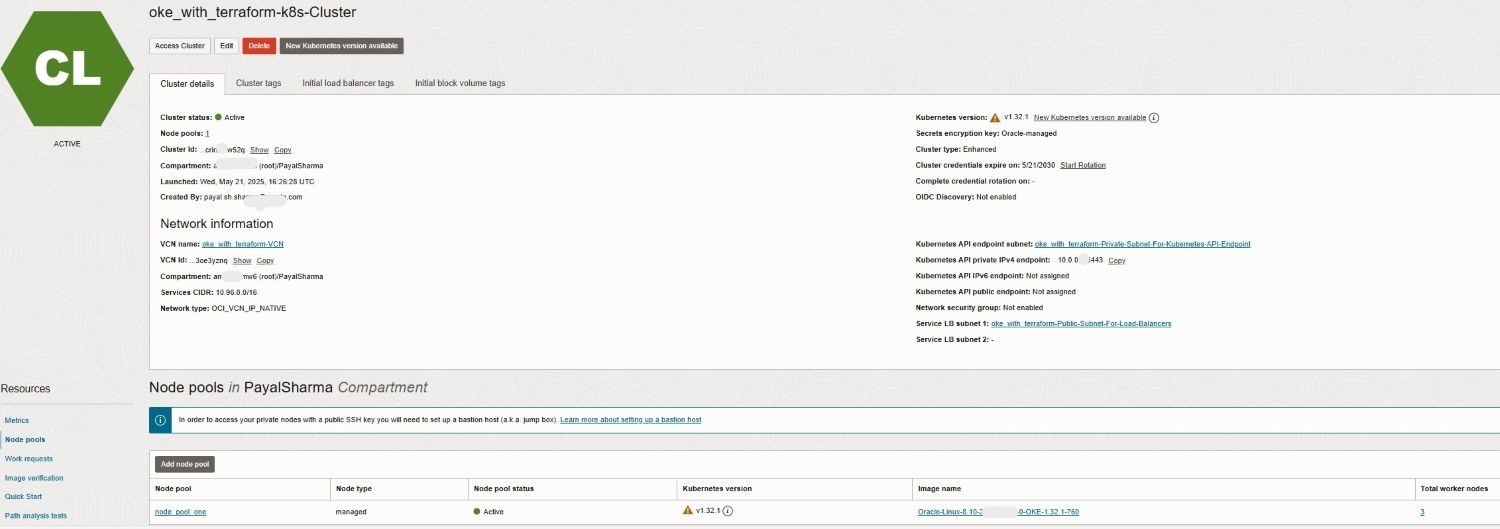

Allez à la console OCI pour confirmer votre déploiement et votre configuration de grappe.
Les images suivantes illustrent une exécution Terraform réussie ainsi que les journaux générés.

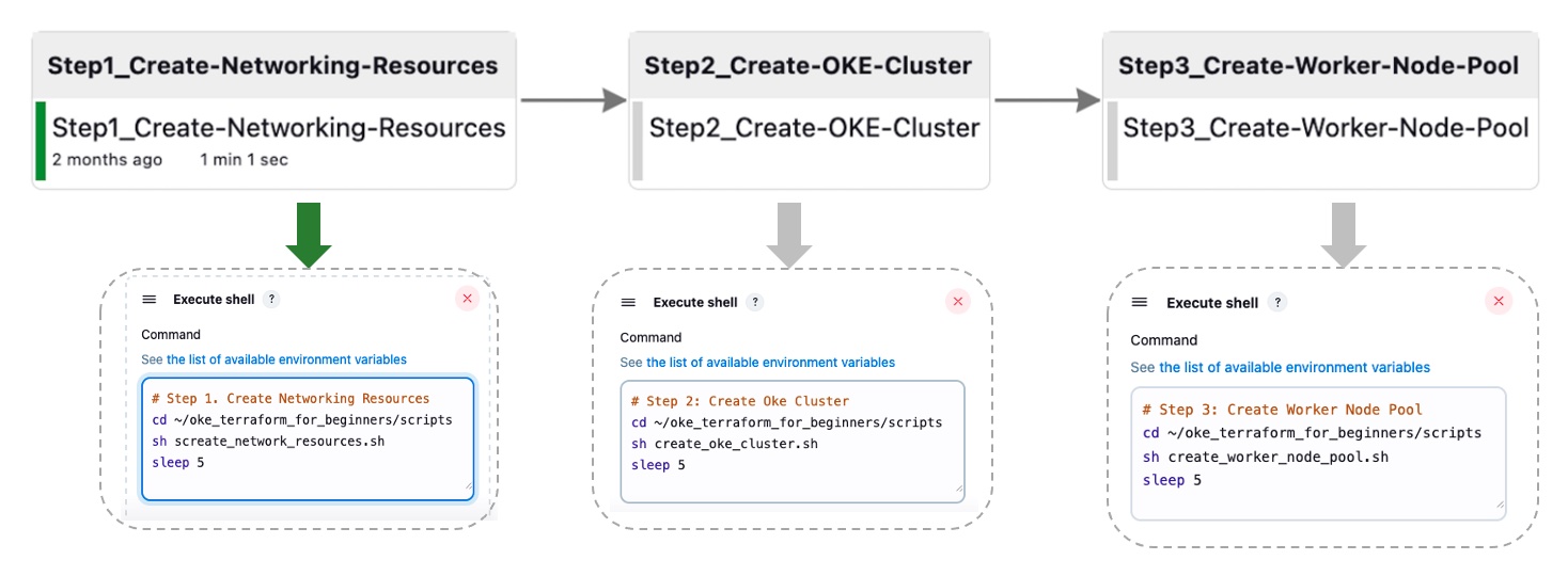

Nous avons automatisé le processus de bout en bout du pipeline Jenkins, le consolidant en quatre tâches de création Jenkins (Tâche 2.1, 2.2, 2.3). Ce pipeline agrégé s'exécute au moyen de scripts Bash exécutant des commandes de l'interface de ligne de commande Terraform. L'image ci-dessous présente l'automatisation en un clic pour les trois premières tâches; l'étape destroy n'est pas incluse pour plus de simplicité.

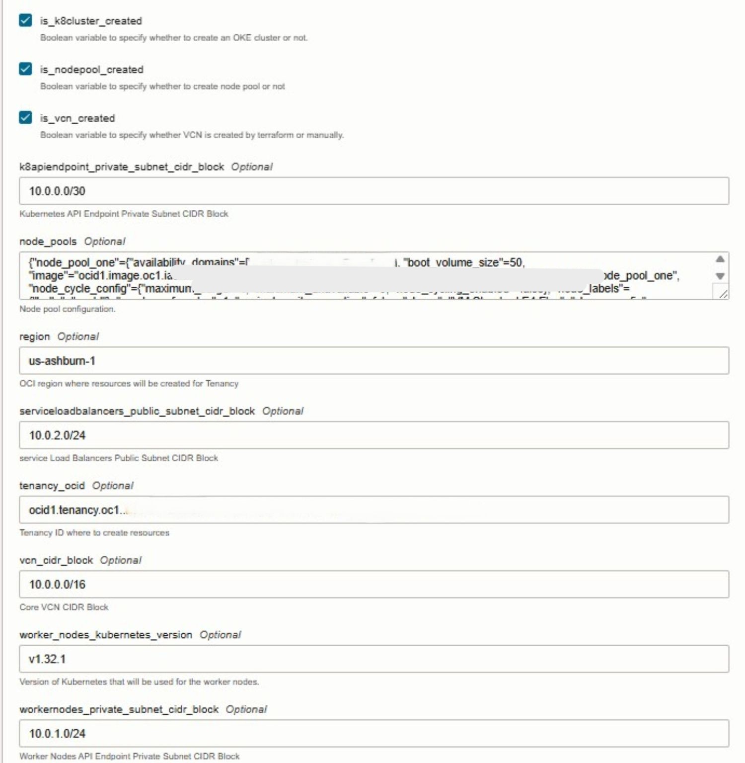

Lors de la configuration de stack dans l'interface utilisateur du gestionnaire de ressources d'Oracle, vous pouvez contrôler la création des ressources OKE de base en sélectionnant les options suivantes :
- VCN : Sélectionnez
is_vcn_created. - Grappe OKE : Sélectionnez
is_k8cluster_created. - Groupe de noeuds OKE : Sélectionnez
is_nodepool_created.

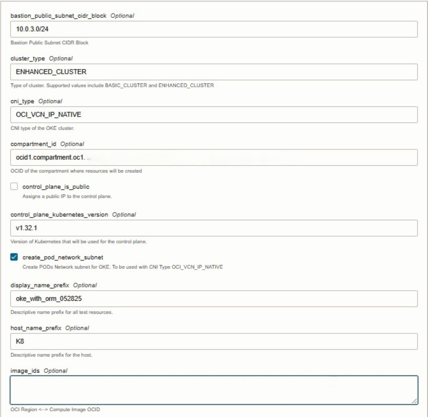

Lors de la création de stack, sélectionnez le modèle Terraform fourni et configurez les variables nécessaires directement dans la console. Oracle Resource Manager détecte automatiquement les variables d'entrée définies dans les fichiers Terraform et les présente sous une forme facile à modifier. À ce stade, vous devrez fournir des détails propres à l'environnement, tels que l'OCID de votre location, l'OCID du compartiment et d'autres valeurs requises.
Les images suivantes illustrent le processus de création et de configuration de variable stack dans la console Oracle Cloud.

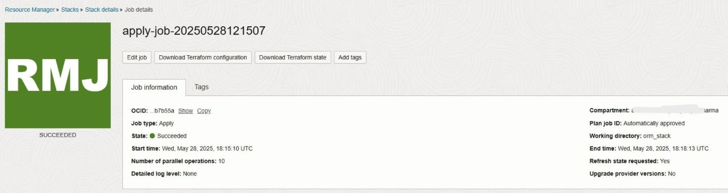

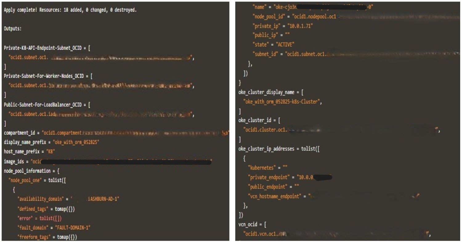

Tâche 3.3 : Exécuter la tâche Apply
Pour simplifier, nous ignorons l'étape Plan, car l'exécution de Apply dans le gestionnaire de ressources Oracle l'exécutera automatiquement. En lançant la tâche Apply, le gestionnaire de ressources Oracle utilise la configuration définie à l'étape Source Configuration précédente pour provisionner les ressources OKE spécifiées dans OCI.
Les images suivantes illustrent une exécution de tâche stack Apply réussie ainsi que les journaux générés.
