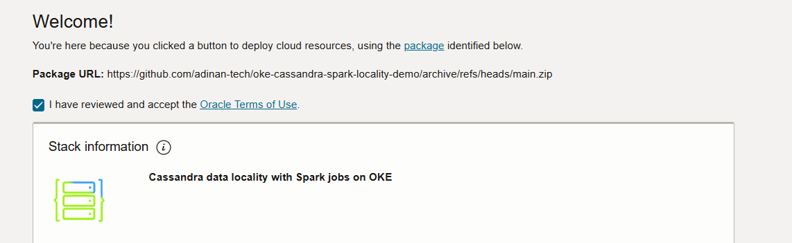

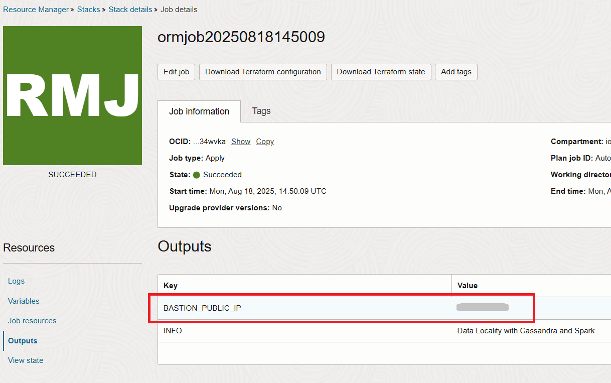

Tâche 1 : Déployer l'environnement avec le gestionnaire de ressources OCI (ORM) (recommandé).
Acceptez les conditions d'utilisation.

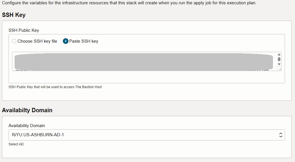

Insérez une clé SSH et sélectionnez le domaine de disponibilité.

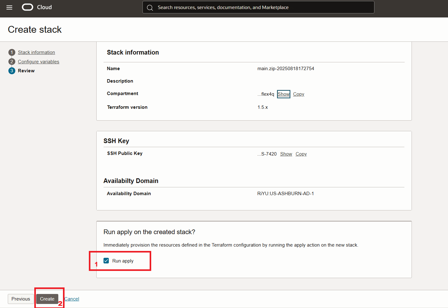

Vous pouvez laisser le reste des valeurs par défaut afin d'obtenir un VCN, une grappe OKE et un hôte bastion déployés.
Lancez la pile.
Une fois la pile terminée, vous obtiendrez l'adresse IP de l'hôte bastion dans la section de sortie.

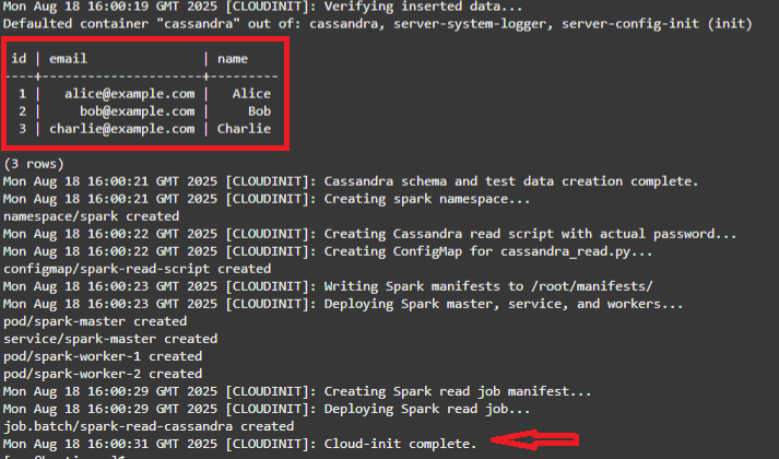

Exécutez la commande ci-dessous pour surveiller la progression du script cloudinit.
tail -f /var/log/oke-automation.log -
La pile est terminée lorsque vous voyez les 3 valeurs Cassandra de départ en cours de lecture et le message Cloud-init complete.

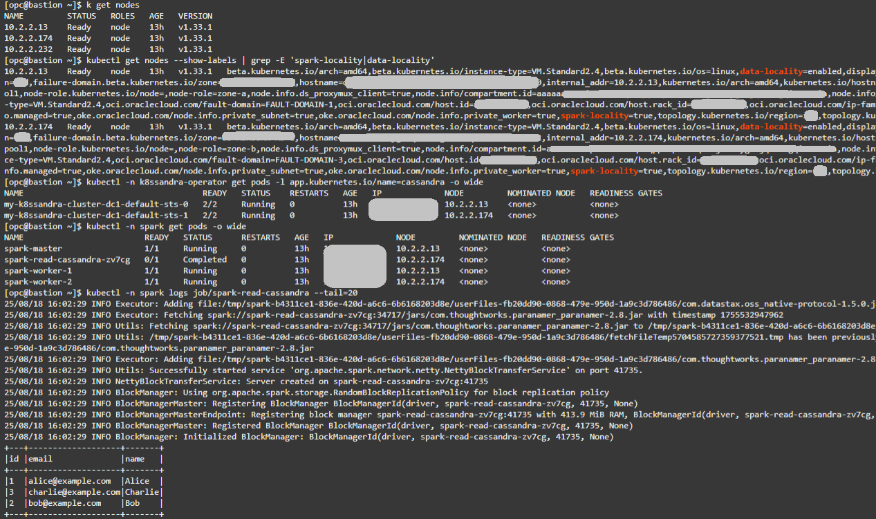

À partir de la machine virtuelle bastion, vérifiez les noeuds existants :
kubectl get nodes -
confirmation des étiquettes de localité; Attendez-vous à deux noeuds avec spark-locality=true et data-locality=enabled.
kubectl get nodes --show-labels | grep -E 'spark-locality|data-locality' -
Vérifier le placement Cassandra :
kubectl -n k8ssandra-operator get pods -l app.kubernetes.io/name=cassandra -o wide -
Vérifier le positionnement de Spark :
kubectl -n spark get pods -o wide -
Consultez les journaux de tâche de lecture Spark. Vous devriez voir les 3 enregistrements de testks.users et une exécution réussie.
kubectl -n spark logs job/spark-read-cassandra --tail=20
Conseil : L'appariement des valeurs NODE aux pods Cassandra et Spark confirme la colocalisation et les conditions idéales pour la localité. Pour obtenir des résultats plus concluants du journal de flux, insérez des rangées supplémentaires dans testks.users à l'aide de cqlsh. Les jeux de données plus volumineux généreront plus de trafic de lecture, ce qui facilitera l'observation des effets localisés et non localisés.
Vous trouverez ci-dessous un exemple de sortie pour les commandes ci-dessus :

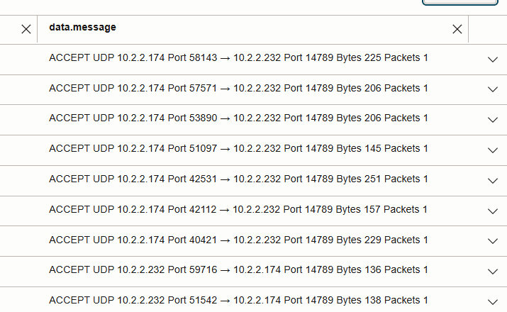

- Le trafic Pod-to-pod est encapsulé dans UDP
entre les adresses IP des noeuds de travail (au lieu du port Cassandra 9042). - Lectures au même noeud : aucune entrée de journal de flux VCN (le trafic reste local).
- Lectures entre noeuds : visible lorsque UDP 14789 circule entre les adresses IP des noeuds de travail dans l'image ci-dessous.
- La comparaison du nombre de paquets sur UDP 14789 met en évidence l'effet de la localisation des données par rapport à la non-localité.
