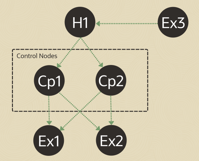

Oracle Linux Automation Manager introduit le noeud hop dans le maillage de services. Ce type de noeud permet de relayer les tâches des noeuds de plan de contrôle vers les noeuds d'exécution sur des réseaux distants ou restreints de la même manière que SSH utilise un hôte de saut. Cette mise en oeuvre permet d'exécuter des travaux sur différents noeuds d'exécution et de rapprocher les tâches des systèmes nécessitant une automatisation.

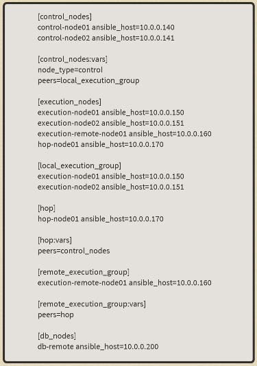

L'exemple d'inventaire ci-dessous définit un déploiement de grappe à plusieurs noeuds dans l'environnement de laboratoire gratuit. Pour automatiser l'installation de la grappe sur votre matériel, consultez le livre de jeu dans la section Oracle Linux Automation Manager du projet Livres de lecture accessibles.
Cet exemple d'inventaire crée une grappe composée de deux noeuds de plan de contrôle, de deux noeuds d'exécution, d'un noeud de saut avec un seul noeud d'exécution distant et d'une base de données distante.
playbook-inv
Cette image présente la topologie du maillage de services pour cette grappe.

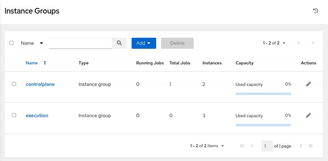

Confirmer les groupes d'instances dans WebUI
Un groupe d'instances permet de regrouper des instances dans une grappe en fonction de politiques. Ces politiques déterminent le comportement du groupe d'instances et l'exécution des travaux.
  1. Cliquez sur Groupes d'instances sous Administration dans le menu de navigation.
    olam2-instance-grp-menu
  2. Consultez la page Groupes d'instances.
    olam2-instnace-grp-page
    La page affiche la capacité en fonction des paramètres de politique. Pour plus de détails sur ces paramètres de politique, voir Gestion des groupes d'instances dans le chapitre Configuration des ressources de la documentation sur le guide de l'utilisateur d'Oracle Linux Automation Manager.

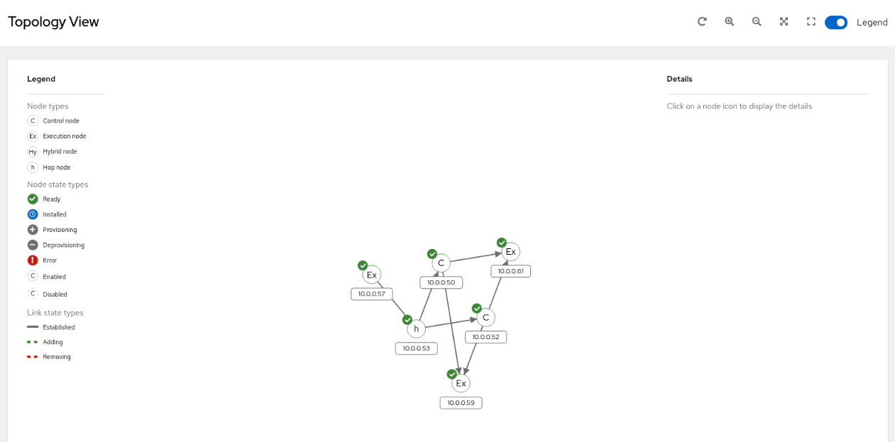

Visualiser la topologie de grappe
  1. Cliquez sur Vue de topologie sous la section Administration du menu de navigation.
    olam2-top-view-menu
  2. Consultez la page Vue de topologie.
    olam2 - Vue supérieure
    La page présente une disposition graphique de la topologie du cluster contenant chacun de ses noeuds. Le report sur les noeuds affiche des flèches d'un noeud à un autre, indiquant leur association d'appairage.

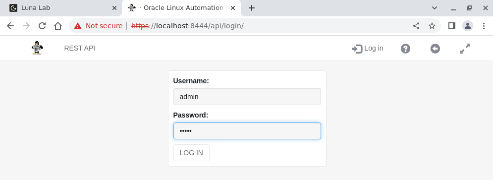

L'API Oracle Linux Automation Manager utilise un appel d'API de repos qui permet à un administrateur de voir les informations de statut sur chaque noeud de la grappe du maillage de services.
  1. Passez à une fenêtre de navigateur dans l'environnement de laboratoire gratuit et entrez l'URL.
    https://localhost:8444/api/login/
    Note : Approuvez l'avertissement de sécurité en fonction du navigateur utilisé. Cliquez sur le bouton Avancé pour Chrome, puis sur le lien Passer à localhost (non sécurisé).
  2. Connectez-vous à l'API REST d'Oracle Linux Automation Manager. Utilisez le nom d'utilisateur admin et le mot de passe admin créés lors du déploiement automatisé.
    olam2-restapi-login

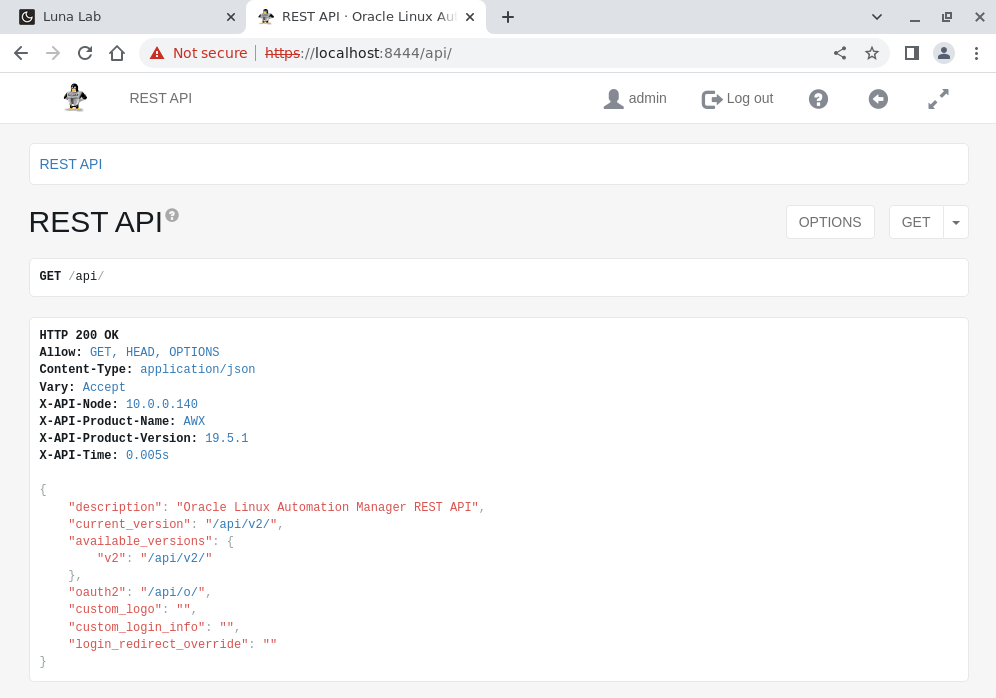

  3. L'API REST s'affiche après une connexion réussie.
    olam2-restapi
  4. Cliquez sur l'un des hyperliens /api/v2/ dans la zone de réponse.
    Le clic effectue une demande GET et affiche toutes les ressources d'API disponibles.
  5. Faites défiler l'affichage vers le bas et cliquez sur le lien mesh_visualizer.
    olam2-visualiseur en mailles
  6. Regardez à travers la sortie.
    Notez les différents noeuds et leur node_type spécifique. La section Liens montre comment chaque noeud s'associe dans le maillage de services.
