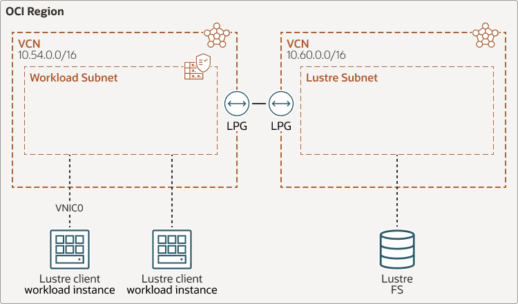

  • Appairage de VCN entre des réseaux en nuage virtuels de la même location ou entre des locations

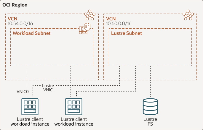

  • Créez une deuxième carte VNIC sur l'instance de charge de travail et attachez-la au sous-réseau Lustre ou à un sous-réseau du VCN Lustre

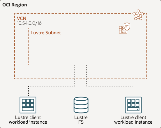

Le diagramme suivant illustre un sous-réseau Lustre sans sous-réseau de charge de travail.
Le diagramme suivant illustre différents réseaux en nuage virtuels pour le sous-réseau de charge de travail et le sous-réseau Lustre.
Voici une illustration de Lustre et de charges de travail dans différents réseaux en nuage virtuels, où vous pouvez mettre en oeuvre l'appairage de VCN entre des réseaux en nuage virtuels de la même location ou entre des locations. Une deuxième carte VNIC est créée sur l'instance de charge de travail et attachée au sous-réseau Lustre ou à un sous-réseau du VCN Lustre.
