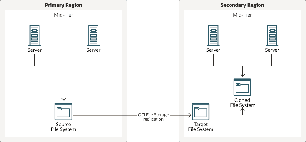

La fonction de réplication du service Stockage de fichiers OCI fournit une réplication automatique, asynchrone et continue pour les systèmes de fichiers du service Stockage de fichiers OCI en copiant le contenu d'une source vers un système de fichiers cible. Le système de fichiers du service Stockage de fichiers OCI cible peut se trouver dans le même domaine de disponibilité ou dans un domaine différent que le système de fichiers OCI source, dans la même région (domaine inter-disponibilité) ou dans une autre région (inter-région). Les topologies de récupération après sinistre utilisent la réplique inter-région, car les sites principal et de secours se trouvent dans différentes régions OCI.
Lorsque vous activez la réplication pour un système de fichiers du service Stockage de fichiers OCI, vous sélectionnez un système de fichiers cible et définissez la fréquence à laquelle les données sont répliquées. La fonction de réplication crée un instantané de réplication spécial dans le système de fichier source. Puis, il transfère l'instantané à la cible, qui écrit les nouvelles données dans le système de fichiers cible. Le dernier instantané de réplication terminé reste dans les systèmes de fichiers source et cible jusqu'à l'intervalle suivant. À l'intervalle suivant, le processus de réplication supprime automatiquement les anciens instantanés de réplication et en crée un nouveau. Le processus de réplication se poursuit à l'intervalle spécifié tant que la réplication est en vigueur. L'intervalle de réplication minimal est de 15 minutes, ce qui définit l'objectif de point de reprise minimal pour cette technologie.
Le système de fichiers cible est un système de fichiers qui n'a jamais été exporté. Il est donc marqué comme "ciblable". Lorsque la réplication est activée, le système de fichiers cible est en lecture seule et mis à jour uniquement par réplication. Pour exporter et monter un système de fichiers répliqué, vous devez le cloner.
Vous pouvez ensuite exporter et monter le système de fichiers cloné. L'ODR de cette technologie est directement liée au temps requis pour effectuer cette opération (normalement moins de 5 minutes pour cloner, exporter et monter un système de fichiers, mais peut varier en fonction du nombre de noeuds et si vous effectuez les actions en parallèle). Dans les situations de basculement, ces étapes peuvent entraîner des frais généraux d'exploitation supplémentaires et augmenter l'ODR total. Toutefois, lors d'une permutation planifiée, vous pouvez effectuer ces opérations avant d'arrêter le système principal, de sorte qu'elles n'entraînent pas de temps d'arrêt ou n'augmentent pas l'OTR total.
Cette réplication ne nécessite aucune connectivité spécifique entre les sites principal et secondaire. Toutefois, ils doivent figurer dans la liste des régions cibles recommandées pour la réplication du service de stockage de fichiers OCI (OCI FS).

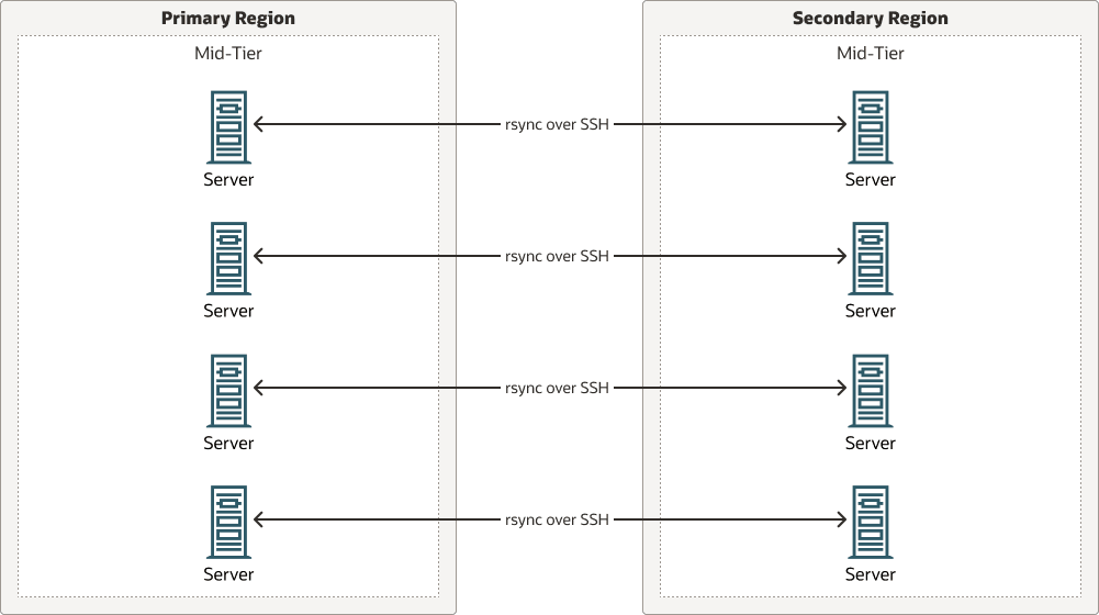

La technologie rsync permet une mise en oeuvre flexible, car l'utilisateur est responsable de la création des scripts rsync. Vous pouvez choisir entre différentes approches :
  • Peer-to-peer
    Dans ce modèle, la copie est effectuée directement de chaque hôte vers son pair distant. Chaque noeud a une connectivité SSH à son homologue et utilise des commandes rsync sur SSH pour répliquer le système principal. Ceci est facile à configurer et n'a pas besoin de matériel supplémentaire. Toutefois, il nécessite une maintenance sur de nombreux noeuds car les scripts ne sont pas centralisés. Autrement dit, les grands clusters ajoutent plus de complexité à la solution.

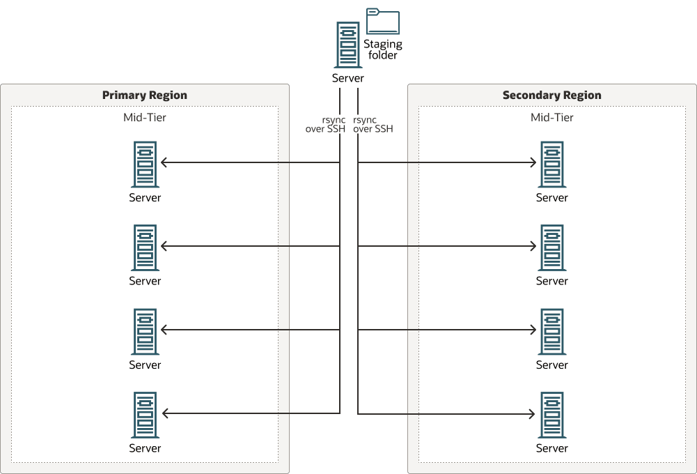

  • Emplacement intermédiaire central
    Dans ce modèle, un noeud agit en tant que coordinateur. Il se connecte à chaque hôte qui doit être répliqué et copie le contenu vers un emplacement intermédiaire commun. Ce noeud coordonne également la copie depuis l'emplacement intermédiaire vers les hôtes de destination. Cette approche décharge les noeuds individuels de la surcharge des copies.

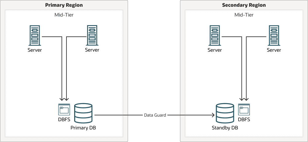

Un système de fichiers de base de données (DBFS) est une interface de système de fichiers standard exposée par Oracle Database. DBFS est similaire à NFS en ce sens qu'il fournit un système de fichiers réseau partagé qui ressemble à un système de fichiers local et comporte à la fois un composant serveur et un composant client. Un hôte de niveau intermédiaire (middle tier) avec une installation client de base de données peut le monter en tant que système de fichiers NFS standard, à l'aide de l'utilitaire dbfs_client.
Note :
La fonction DBFS n'est pas disponible lorsque la base de données est Oracle Autonomous Database.
Lorsque Oracle Data Guard est configuré pour la base de données, le contenu DBFS de la base principale est automatiquement répliqué vers la base de données de secours. Tout dossier ou fichier que vous placez dans le dossier DBFS est disponible dans le site secondaire, et les hôtes secondaires peuvent le monter si la base de données est ouverte en mode lecture seule ou si elle est convertie en mode de secours instantané.
Toutefois, Oracle ne recommande pas de stocker directement les artefacts de niveau intermédiaire (tels que la configuration de niveau intermédiaire (middle tier) ou les produits) dans un montage DBFS. Cela rendrait le niveau intermédiaire dépendant de l'infrastructure DBFS (client de base de données, base de données, bibliothèques FUSE, etc.). Vous pouvez utiliser un montage DBFS en tant que dossier intermédiaire pour stocker une copie du dossier à répliquer.
Pour utiliser cette technologie, vous êtes responsable de créer et d'exécuter des scripts pour copier les dossiers de niveau intermédiaire (middle tier), tels que les dossiers de configuration, vers et depuis le dossier intermédiaire DBFS. L'OPR pour cette technologie dépend de la fréquence de ces scripts.
Comme le montage DBFS n'est pas directement utilisé pour stocker les artefacts de niveau intermédiaire (middle tier), le stockage réel est déjà monté à la fois dans la base principale et dans la base de secours, de sorte qu'aucun temps n'est nécessaire lors de la permutation pour monter le stockage dans la base de secours. Cette technologie n'augmente pas le ODR du système lors des permutations ou des basculements.
Cette technologie nécessite le client de base de données sur les hôtes de niveau intermédiaire (middle tier). Selon la mise en oeuvre, cette méthode peut également nécessiter une connectivité SQL*net entre les hôtes et les bases de données distantes pour les opérations de base de données telles que les conversions de rôle.
