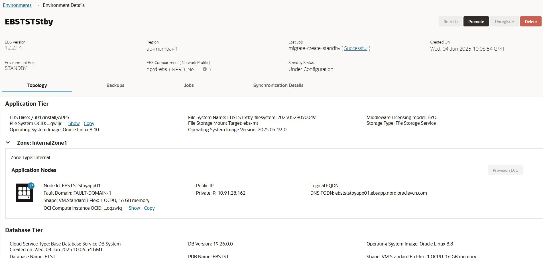

    • Sélectionnez l'environnement de secours et, dans sa page Détails de l'environnement, cliquez sur Promouvoir. Cette option est illustrée ci-dessous :

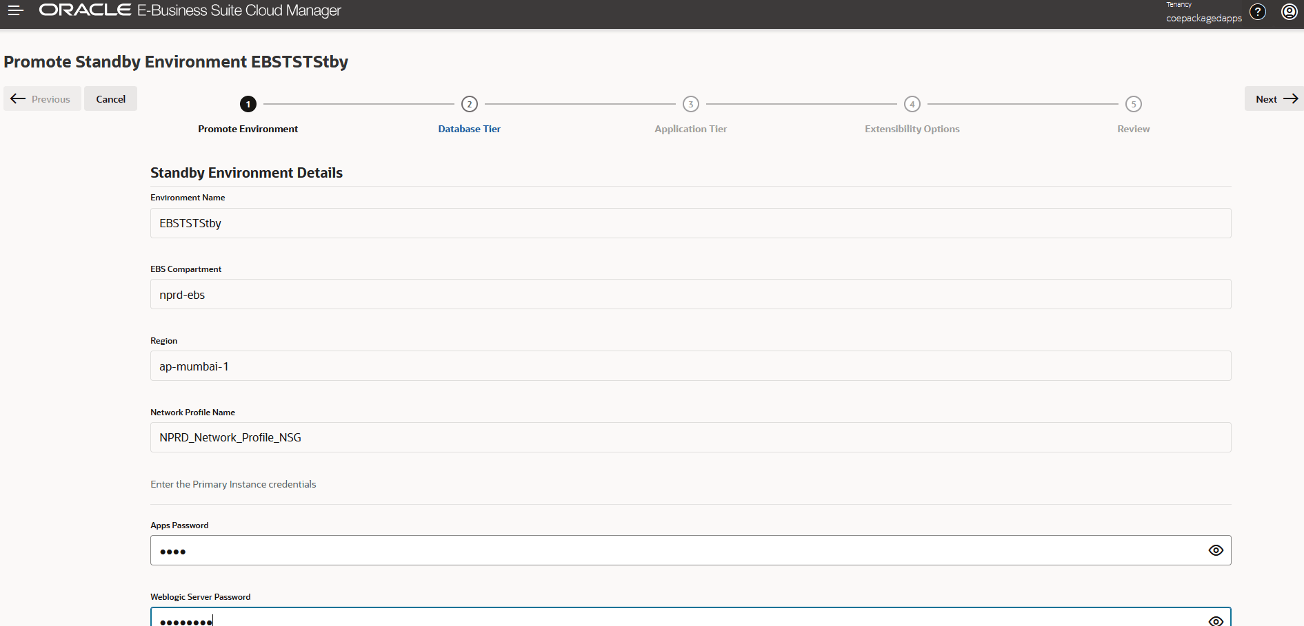

Entrer les détails de l'environnement de secours
Entrez ensuite les détails de l'environnement de secours.
Note :
Nom de l'environnement, Compartiment EBS, Région et Nom du profil de réseau sont des détails fixes qui ne peuvent pas être modifiés pendant la promotion.
  1. Entrez les données d'identification de l'instance principale :
    • Entrez le mot de passe APPS.
    • Entrez le mot de passe du serveur WebLogic.
  2. Facultativement, entrez les informations de marquage dans la région Marqueurs :
    • Espace de noms de marqueur : Sélectionnez un espace de noms de marqueur prédéfini ou sélectionnez Aucun (ajoutez un marqueur à structure libre).
    • Clé de marqueur : Entrez le nom que vous utilisez pour référencer le marqueur.
    • Valeur : Entrez la valeur de la clé de marqueur.
  3. 3. Cliquez sur Suivant.

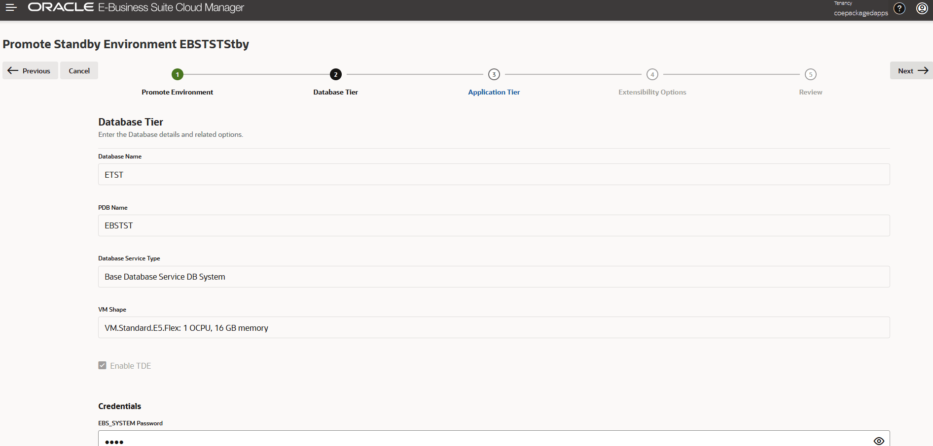

Entrer les informations sur le niveau de base de données
Dans la page Database Tier, entrez les informations d'identification et de connexion au niveau base de données.
Note :
La sélection de la case à cocher Nom de la base de données, Nom de la base de données enfichable, Type de service de base de données, Forme de machine virtuelle et Activer le chiffrement transparent des données (TDE) sont des détails fixes qui ne peuvent pas être modifiés pendant la promotion.
  1. 2. Entrez le mot de passe EBS_SYSTEM.
  2. 3. Entrez le mot de passe SYS. Il s'agit du mot de passe de l'utilisateur SYS courant.
  3. 4. Entrez le mot de passe du portefeuille.
  4. Cliquez sur Suivant.

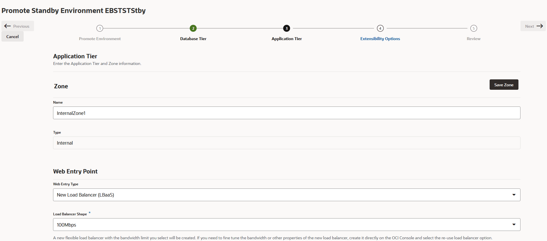

Entrer les informations sur le niveau d'application
Entrez à présent les informations relatives au niveau application.
  1. Définissez vos zones dans la région Zone. Définissez d'abord votre zone interne. Entrez des valeurs pour les propriétés suivantes :
    • Nom
    • Type
    Note :
    Vous pouvez avoir plusieurs zones sur tous les sous-réseaux. Vous pouvez configurer votre environnement de sorte que votre redirection fonctionnelle par zone soit conforme à l'affinité fonctionnelle.
    En outre, un équilibreur de charge peut être partagé entre plusieurs zones du même type. Cette configuration permet la résolution de deux URL distinctes vers la même adresse IP et l'équilibreur de charge partagé ciblera un jeu dorsal ou un autre.
    Notez également que vous avez de la flexibilité dans votre configuration. Une zone, Zone A, peut avoir un équilibreur de charge qui lui est affecté, tandis que deux autres zones, Zone B et Zone C, peuvent avoir un deuxième équilibreur de charge qui leur est affecté.
    Pour plus d'informations sur les zones, reportez-vous au document de connaissances My Oracle Support 1375670.1, "Oracle E-Business Suite Release 12.2 Configuration in a DMZ" (voir "Explorer plus" pour le lien).
  2. Dans la région Web Entry Point, entrez des valeurs pour les propriétés suivantes :
    • Type d'entrée Web : Sélectionnez l'une des options suivantes :
      • New Load Balancer (LBaaS)
      • Use OCI Load Balancer
      • Manually Configured Load Balancer pour sélectionner un équilibreur de charge existant déployé manuellement
      • Application Tier Node pour choisir le niveau d'application principal comme point d'entrée
    • Forme d'équilibreur de charge : Si vous sélectionnez New Load Balancer (LBaaS) comme type d'entrée Web, un nouvel équilibreur de charge de forme flexible sera créé. Sélectionnez la bande passante maximale pour votre nouvel équilibreur de charge. Par exemple : 100 Mbps. La bande passante minimale sera par défaut de 10 Mbps.
    • Équilibreur de charge OCI : Si vous sélectionnez Use OCI Load Balancer, sélectionnez l'équilibreur de charge à utiliser.
    • Protocole : Sélectionnez le protocole pour l'accès à l'environnement, http ou https.
    • Nom d'hôte : Entrez le nom d'hôte du point d'entrée Web. Le nom d'hôte de l'entrée Web doit être en minuscules. Par exemple : myhost
    • Domaine : Entrez le domaine de votre point d'entrée Web. Le nom de domaine de l'entrée Web doit être en minuscules. Par exemple : example.com
    • Port : Sélectionnez le port de votre point d'entrée Web.
      S'il n'y a pas d'équilibreur de charge, le port est automatiquement alimenté en fonction du protocole : 8000 pour http et 4443 pour https.
      Sinon, sélectionnez le port approprié à utiliser avec votre équilibreur de charge, par exemple 80 pour http ou 443 pour https.
      Note :
      Pour permettre l'accès à l'URL de connexion à Oracle E-Business Suite, l'administrateur de réseau doit définir une règle de trafic entrant dans la liste de sécurité de l'équilibreur de charge. Voir "Créer des ressources réseau pour déployer des environnements Oracle E-Business Suite" (voir "En savoir plus" pour le lien).
  3. Lors de la promotion d'un environnement qui utilise le service File Storage, les détails du système de fichiers sont affichés par défaut :
    • Type de système de fichiers (partagé)
    • Nom du système de fichiers
    • OCID du système de fichiers
    • Cible de montage de stockage de fichiers
    • Type de stockage
    Attention :
    Vous devez vous assurer de spécifier suffisamment de stockage pour vos noeuds.
    Reportez-vous à "Oracle E-Business Suite Installation Guide : Using Rapid Install" pour des directives sur l'utilisation de l'espace (voir "Explorer plus" pour le lien).
    Si vous choisissez Non-Shared, vous devez spécifier une valeur pour le service Stockage de volumes par blocs pour chaque noeud dans Noeuds de niveau application.
  4. Dans la région Logical Host, entrez les valeurs suivantes :
    • Préfixe du nom d'hôte logique : Si vous sélectionnez Automatic, entrez le préfixe du nom d'hôte souhaité. Vous n'avez pas besoin d'entrer cette valeur si vous avez choisi Manual pour l'option d'hôte logique, mais vous serez invité à entrer le nom d'hôte logique pour vos noeuds dans la région Noeuds de niveau application.
    • Domaine logique : Entrez le domaine logique.
  5. Dans la région Noeuds de niveau application, entrez les propriétés de chaque noeud.
    Note :
    Vous pouvez définir une forme spécifique pour chaque noeud de niveau application.
    • Nom d'hôte logique
    • Nom de domaine complet logique
    • Forme : Vous pouvez modifier la forme du noeud. Lors de la sélection d'une forme flexible, par exemple VM.Standard.E3.Flex, utilisez les curseurs pour choisir le nombre d'OCPU et la quantité de mémoire (Go).
    • Volume par blocs - Stockage
    • Domaine d'erreur : Sélectionnez le domaine d'erreur. Pour plus d'informations, voir "Domaines d'erreur" (voir "En savoir plus" pour le lien).
  6. Pour enregistrer votre définition de zone, cliquez sur Enregistrer la zone.
  7. Pour définir des zones supplémentaires, cliquez sur Ajouter une zone.
  8. Lorsque vous avez terminé d'ajouter vos zones, cliquez sur Suivant.

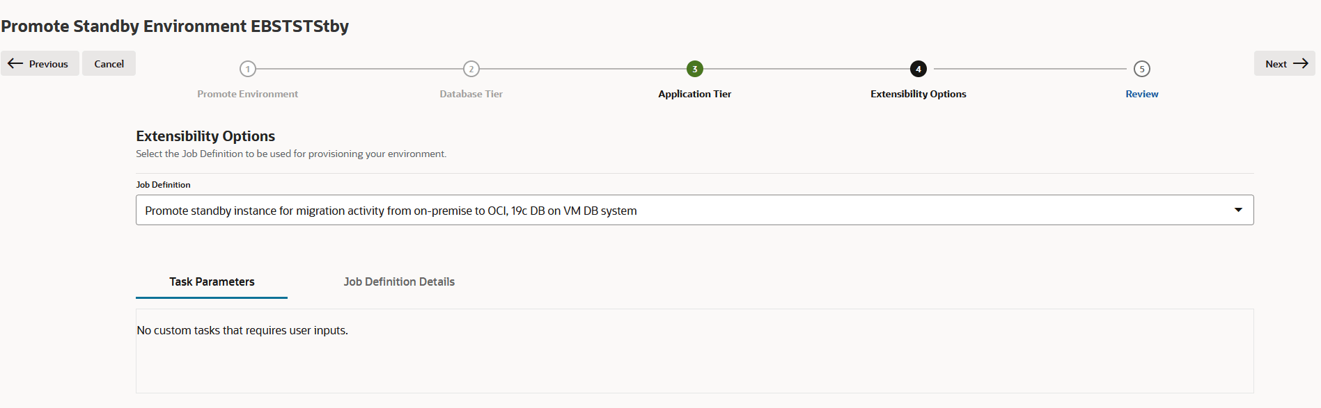

Spécifier vos options d'extensibilité
Dans la page Options d'extensibilité, sélectionnez la définition de travail.
  1. Sélectionnez la définition de tâche Promote standby instance for migration activity from on-premise to OCI, 19c DB on VM DB system.
    Vous n'avez pas besoin de définir des paramètres de tâche ou des détails de définition de tâche pour ce travail.
  2. Cliquez sur Suivant.

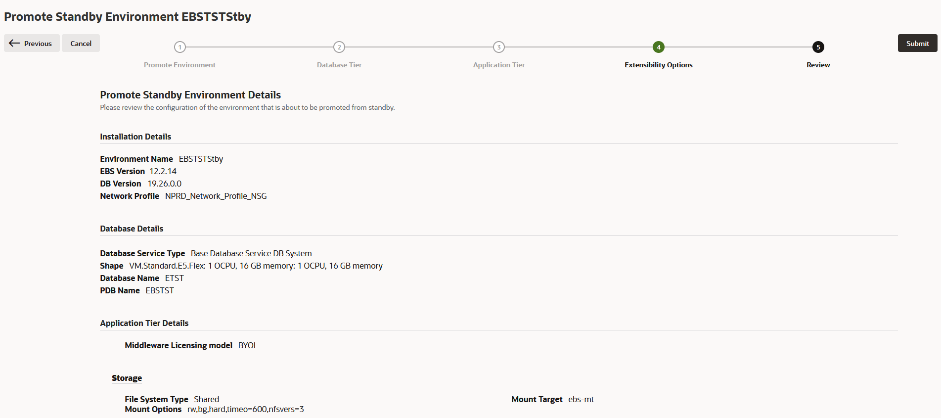

Vérifier, soumettre et surveiller le travail

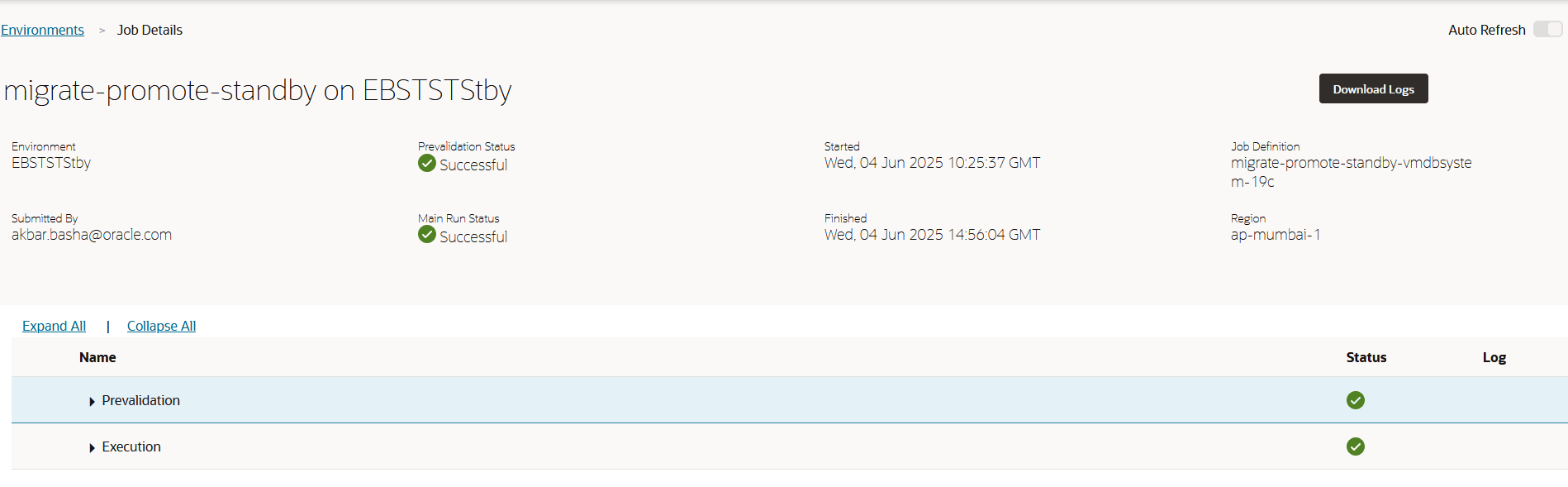

Une fois que vous avez vérifié et que vous êtes satisfait des détails d'installation et de base de données, lancez la promotion. La promotion prendra environ cinq heures et vous pouvez surveiller la progression dans la page Détails de la tâche.
À la fin du processus Promote Standby, les applications et la base de données EBS sources sont arrêtées et l'application et la base de données EBS cibles sont en cours d'exécution, prêtes à être accessibles par l'utilisateur final.
  1. Dans la page Review (Vérifier), vérifiez attentivement les informations que vous avez entrées dans les étapes précédentes. Vous pouvez utiliser le bouton Précédent pour revenir en arrière et corriger les erreurs éventuelles.
  2. Lorsque vous êtes prêt, cliquez sur Soumettre. Vous pouvez surveiller le travail dans la page Job Details (Détails du travail). Par exemple :
    Note :
    Dans cet exemple, le processus a pris environ cinq heures.
À la fin de l'action "Promouvoir la base de données de secours", les applications et la base de données EBS sources seront arrêtées et les applications et la base de données EBS cibles seront opérationnelles, prêtes à être consultées par les utilisateurs finaux.
