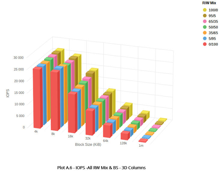

Volume de blocs de 1 To
Un volume de 1 To a été monté sur une instance Bare Metal en cours d'exécution dans la région Phoenix. La forme de l'instance était dense, la charge globale était en mode E/S en accès direct avec un jeu de pages mémoire de 10 Go. Pour plus d'informations sur l'exécution de tests d'évaluation des performances, reportez-vous à Exemples de commandes FIO pour les tests de performances de volume de blocs sur des instances Linux.
Les résultats ont montré que pour 1 To, la limite de bande passante pour le test de taille de bloc plus importante se produit à 320 Mbits/s.
Les images suivantes montrent les performances observées pour 1 To :
Graphique des performances observées, taille de volume de 1 To
Courbe des performances observées, taille de volume de 1 To

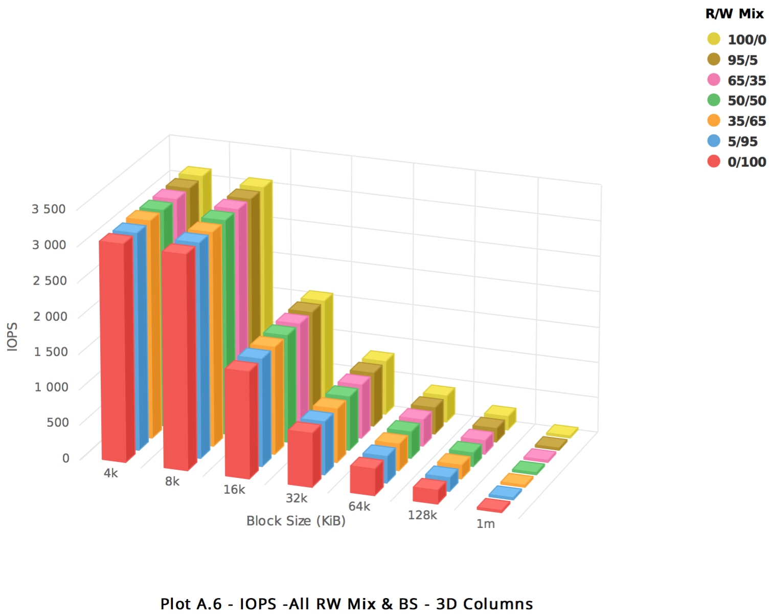

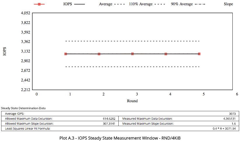

Volume de blocs de 50 Go
Un volume de 50 Go a été monté sur une instance Bare Metal en cours d'exécution dans la région Phoenix. La forme de l'instance était dense, la charge globale était en mode E/S en accès direct avec un jeu de pages mémoire de 10 Go. Pour plus d'informations sur l'exécution de tests d'évaluation des performances, reportez-vous à Exemples de commandes FIO pour les tests de performances de volume de blocs sur des instances Linux.
Les résultats ont montré que pour le volume de 50 Go, la limite de bande passante est confirmée à 24 000 kbits/s pour les tests de taille de bloc plus grande (256 ko ou tailles de bloc supérieures), et la valeur maximale de 3 000 E/S par seconde est fournie à la taille de bloc de 4 000. Pour les volumes de petite taille, une taille de bloc de 4 000 est commune.
Les images suivantes montrent les performances observées pour 50 Go :
Graphique des performances observées, taille de volume de 50 Go
Courbe des performances observées, taille de volume de 50 Go

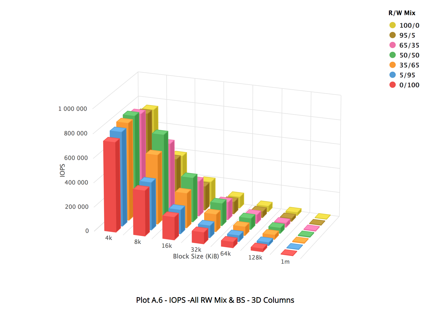

Valeur maximale de l'hôte
Selon sa forme, une instance unique avec plusieurs volumes attachés peut obtenir des performances allant jusqu'à 800 000 E/S par seconde lorsque les paramètres de performances élastiques des volumes attachés sont définis sur des performances équilibrées ou supérieures.
Les images suivantes montrent les performances observées :
Graphique des performances observées, 30 volumes de 800 Go
Courbe des performances observées, 30 volumes de 800 Go
