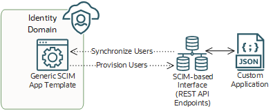

Le modèle d'application SCIM générique a été configuré pour permettre à IAM de communiquer avec une application personnalisée disposant d'une interface basée sur SCIM. Les adresses d'API REST sont employées par l'interface pour provisionner et synchroniser les utilisateurs
Dans ce diagramme, le modèle d'application SCIM générique a été configuré pour permettre à IAM de communiquer avec une application personnalisée dotée d'une interface basée sur SCIM. Cette interface emploie des adresses d'API REST pour provisionner et synchroniser les utilisateurs entre les domaines d'identité et l'application personnalisée.
