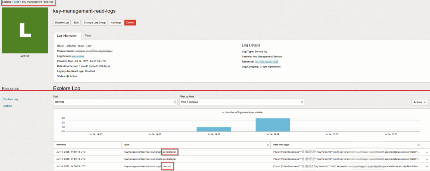

Afficher et interroger les journaux KMS
  1. Ouvrez le menu de navigation et sélectionnez Observation et gestion. Sous Journalisation, sélectionnez Journaux.
  2. Accédez au journal de service que vous avez créé pour un coffre dans la vue de liste des journaux. Pour obtenir des instructions, reportez-vous à Obtention des détails d'un journal.
  3. Utilisez les contrôles Trier et Filtrer par heure pour contrôler les entrées de journal affichées dans la liste d'entrées Explorer le journal. La colonne type affiche le type d'opération de cryptage représenté par l'entrée. Par exemple, une entrée pour une opération de décryptage a le type d'entrée suivant :
    keymanagementservice.vault.crypto.decrypt
    L'image suivante présente un exemple de journal avec une liste d'entrées de journal :
    Image d'une page de détails de journal de service pour les opérations cryptographiques KMS.

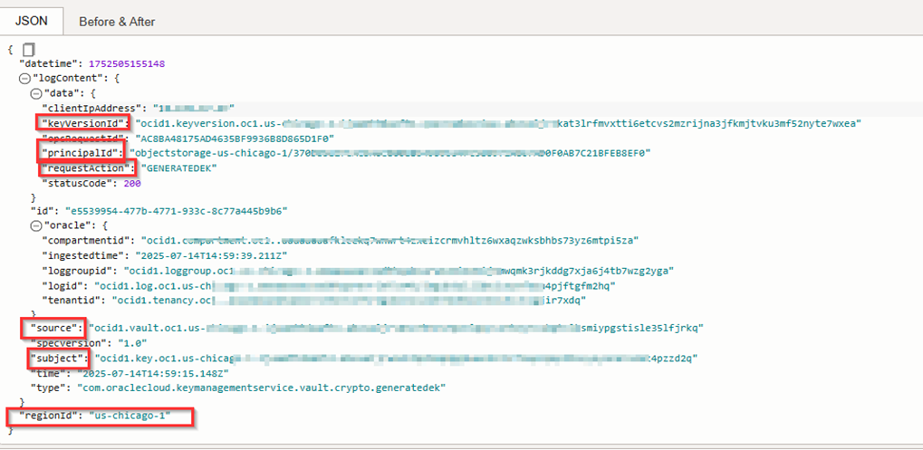

  4. Pour afficher les détails complets d'une entrée de journal, sélectionnez la flèche à la fin de la ligne de l'entrée afin de développer l'entrée et d'afficher une vue des détails de l'entrée au format JSON.
    L'image suivante présente un exemple des détails d'une entrée de journal au format JSON :
    Image d'une entrée de journal de service KMS au format JSON.
      "datetime": 1754361617552,
      "logContent": {
        "data": {
          "clientIpAddress": "<example_ip>",
          "keyVersionId": "ocid1.keyversion.oc1.iad.<example_ocid>",
          "opcRequestId": "<example_request_id>",
          "principalId": "objectstorage-us-ashburn-1/<example_principal>",
          "requestAction": "DECRYPT",
          "statusCode": 200
        "id": "51777c94-e29c-4e78-9121-946c77301f62",
        "oracle": {
          "compartmentid": "ocid1.tenancy.oc1.<example_ocid>",
          "ingestedtime": "2025-08-05T02:40:55.747Z",
          "loggroupid": "ocid1.loggroup.oc1.<example_ocid>",
          "logid": "ocid1.log.oc1.iad.<example_ocid>",
          "tenantid": "ocid1.tenancy.oc1.<example_ocid>"
        "source": "ocid1.vault.oc1.iad.<example_ocid>",
        "specversion": "1.0",
        "subject": "ocid1.key.oc1.iad.<example_ocid>",
        "time": "2025-08-05T02:40:17.552Z",
        "type": "com.oraclecloud.keymanagementservice.vault.crypto.decrypt"
      "regionId": "us-ashburn-1"
