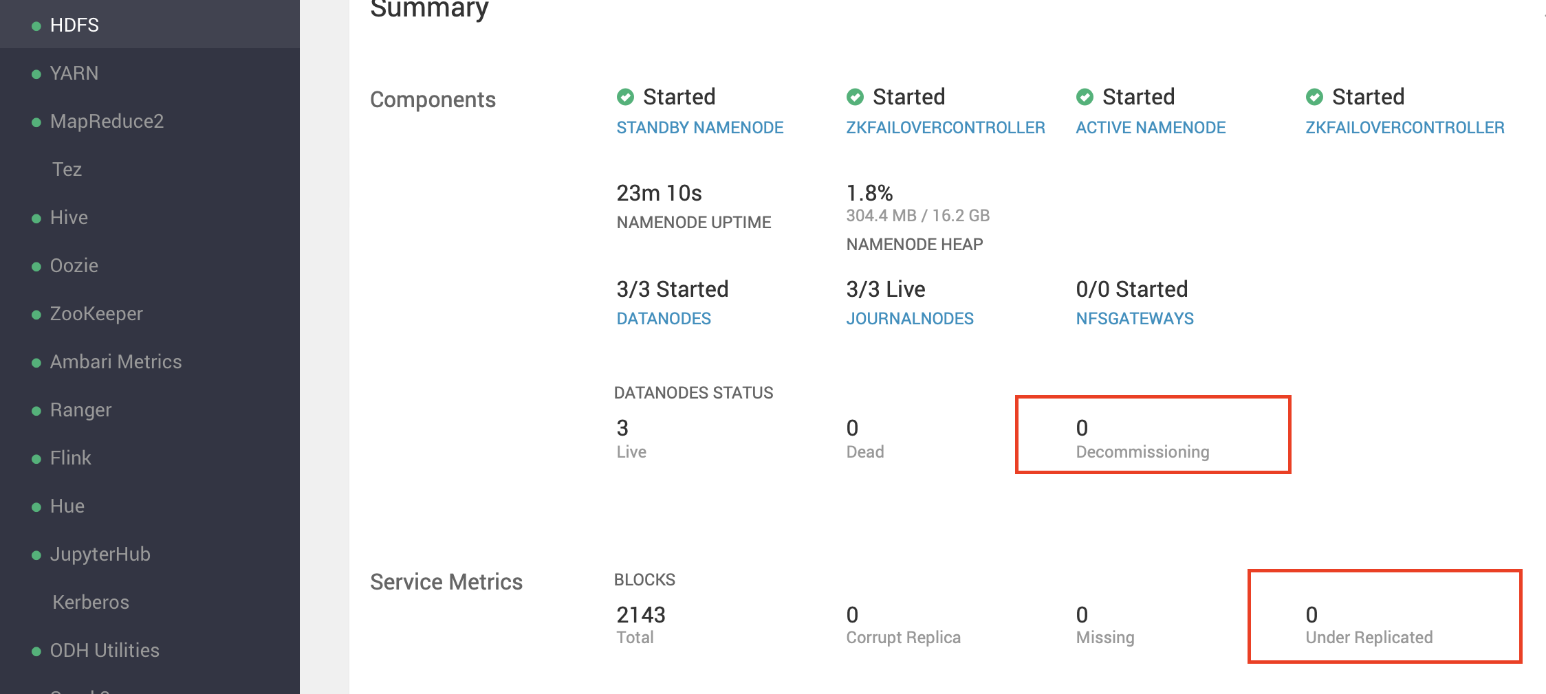

- Dans la barre d'outils latérale, sous Services, sélectionnez HDFS. Avant de passer à l'étape suivante, assurez-vous que :
- Dans la section Composants, DATANODES STATUS > Decommissioning a la valeur 0.
- Dans la section Mesures de service, BLOCKS > Sous-répliqué a la valeur 0.

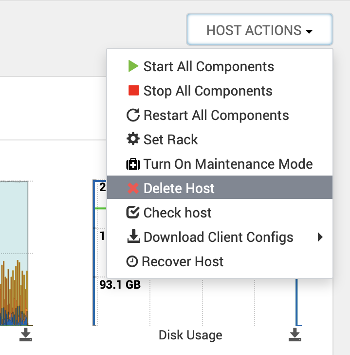

ambari-agent stop - Supprimez le noeud d'Ambari : dans HOST ACTIONS, sélectionnez Delete HOST.
- Suivez les instructions de la console sur cette page pour supprimer le noeud à l'aide de la commande Forcer la suppression même en cas d'échec de la mise hors service.
